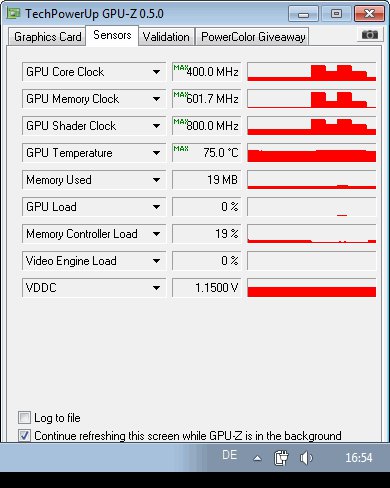

Da mir der Lüfter auch was zu laut/schnell vor kam, hab ich danach mal den Staubsauger drangehalten. Danach war die Temp der Graka schon ca 10 Grad weniger als vorher.
Anbei findet ihr meine Auslesung vor der Reinigung...
Zusätzlich hab ich dann noch den neusten Treiber von Nvidea installiert und danach war eine Woche Ruhe;)

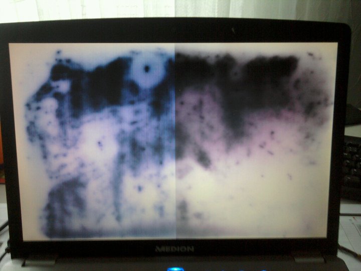

Jetzt geht das ganze aber noch viel krasser los: Beim surfen hat sich das Ding aufgehangen und nach ausmachen und erneutem anmachen sah das Display dann direkt so aus wie im Anhang. Also ich seh noch nichtmal DOS beim hochfahren:mad:

Da hats wohl die Grafikkarte oder eher den Bildschirm selbst erwischt. Lässt sich leicht testen indem du einfach 'nen externen Monitor über VGA ranhängst - ist der Fehler dort nicht vorhanden, liegt es wohl am Display.
Also mir sieht das ganze auch eher nach nem Bildschirmschaden aus aber um das zu testen müsstest du den Bildschirm entweder an die Onboard Graka oder an einen anderen Rechner hängen um das zu testen!;)

Schließ einen Monitor an, wenn es nicht geht, ist die Grafikkarte tot! Wie alt ist das Gerät? Und beim Lüfter saugen solltest du immer den Lüfter festhalten, wenn er zu schnell dreht kann er auch futsch gehen ;) (Edit: Mist, chr1zZo war schneller :O)

Zu meiner Staubsaugerattacke: Der lief danach ja wieder ohne Probleme. Wenn ich zu viel Strom erzeugt haben sollte, dann hätte der ja direkt kaputt gehen müssen oder?
Nen externen Monitor hab ich schon angeschlossen, aber da ich nichts sehe kann ich mich auch nicht bei windoof anmelden und auf den monitor umswitchen.
Oder gibts da noch ne andere möglichkeit?

Das siehst du richtig.
Der Grafikchip, wenn er denn kaputt ist, ist direkt auf's Motherboard gelötet.
Da ist dann nicht viel mit reparieren. Da muss ein neues Board rein, Medion würde auch nix anderes machen.
FN taste und F3 taste ist zum umschalten zwischen moni und lap tft
wenn du deinen monitor angeschlossen hast
