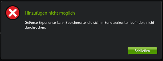

seitdem ich meinen Rechner auf Windows 8.1 aktualisiert habe, funktioniert meine GeForce Experience Software nicht mehr richtig. Das zeigt sich insofern, dass ich keine Pfade mehr hinzufügen kann, die die Software dann nach Spielen untersucht.
Ich möchte den Pfad "D:\Games", wo alle meine Spiele installiert sind, zu den Speicherorten hinzufügen und bekomme die Fehlermeldung "Hinzufügen nicht möglich - GeForce Experience kann Speicherote, die sich in Benutzerkonten befinden, nicht durchsuchen." (siehe Screenshot). Bei dem Rechner meiner Freundin (Spiele liegen im gleichen Pfad) zeigt sich das gleiche Problem.
Das Logfile "C:\ProgramData\NVIDIA Corporation\GeForce Experience\Logs\GfeClientLog.log" gibt folendes dazu aus:

Außerdem steht in "C:\Program Data\NVIDIA\Updatus\updtclient.log":
Code:
1028-14:04:01.285[I]: SearchPaths_Add called for 'D:\Games'
1028-14:04:01.285[E]: SearchPaths_Add: FindFirstFile failed with 5
Ich habe GeForce Experience als Administrator gestartet und alle nötigen Zugriffsrechte für den Ordner vergeben, sodass mein Benutzer auf alle Dateien in dem Verzeichnis Vollzugriff hat.
Hat jemand eine Idee, woran das liegen könnte oder ist Windows 8.1 einfach noch nicht von der Software unterstützt?

Inzwischen habe ich eine Lösung gefunden: Der User "updatus", der von dem Suchmechanismus von GeForce Experience benutzt wird, muss explizit Zugriffsrechte (lesend reicht) auf den Spieleordner bekommen.
