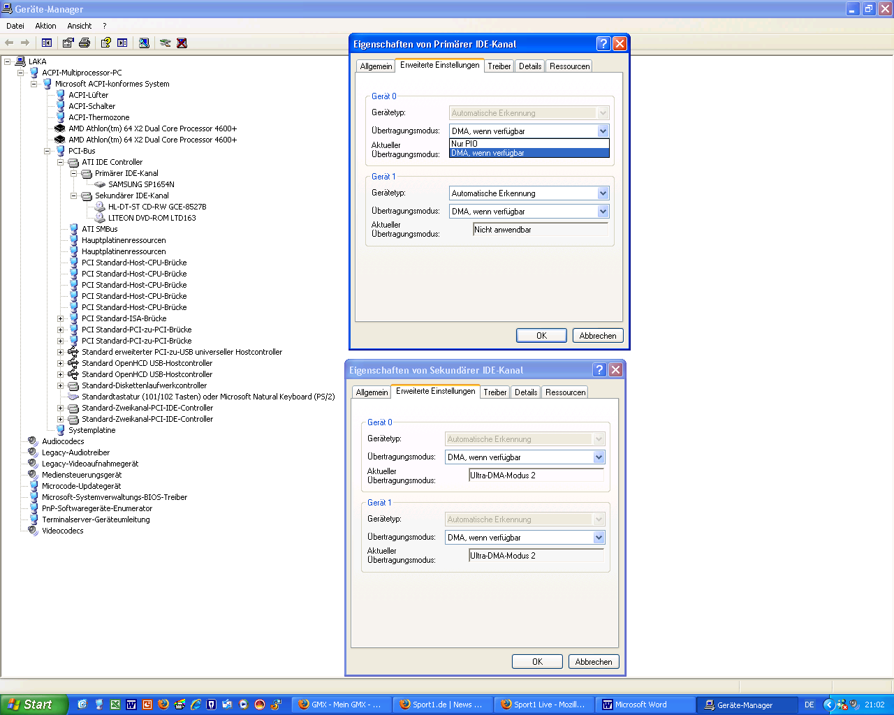

Hast du eigentlich schon mal geschaut, ob deine Festplatte im UDMA Modus läuft?
Gerätemanager ->Ansicht -> Geräte nach Verbindung -> ACPI Uniprzessorsystem -> Microsft Konformes ACPI Uniprozessorsystem->PCI Bus-> Irgendein Controller, in dessen aufklappmenü diene festplatte drin ist.
Da doppelklick drauf, dann müsste da unter Anschlusseinstellungen irgendwas von UDMA oder PIO stehen.
Wenn PIO steht, dann Eigenschaftsfenster schließen und rechtsklick deinstallieren.
Dann sollte es schneller alufen und ohne ruckler von der Maus.
da steht leider nichts von "Anschlusseinstellungen" oder dergleichen.
sorry^^ vielleich bin ich ja auch blind^^ ich schau nochma genau
Ah, ich hab ein Fehler gemacht.
Ich kann es nicht mehr an meinem rechner nachschauen, da ich nur noch SATA hab.
Es geht um die Kanäle des IDE Controllers, dort sollte auf jeden Fall UDMA eingestellt sein, wenn da "Nur PIO" steht, bring zurückstellen meißt nichts, einfach deinstallieren bring es fast immer wieder zum Laufen.
