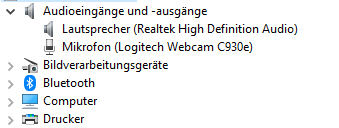

Wenn du den Geräte-Manager öffnest, was steht dort unter
"Audio-, Video- und Gamecontroller" und unter "Audioeingänge und -ausgänge"?

Wenn du in die Sound-Systemsteuerung gehst, welches Wiedergabegerät ist dort aktiv?

Wurde die Soundkarte denn richtig im Gerätemanager erkannt?
Start -> runter zu W scrollen, dort auf "Windows-System", aufklappen, dort auf "Systemsteuerung" - es öffnet sich die alte Systemsteuerung.
In der Übersicht gibt's oben rechts einen Punkt "Ansicht" der standardmäßig auf "Kategorie" steht, dort auf "Symbole" wechseln.
Nun einmal auf "Geräte-Manager" klicken. Dort gucken ob es unbekannte Geräte/gelbe Ausrufezeichen gibt, ansonsten auf "Audio-, Video- und Gamecontroller" und darunter auf "Audioeingänge und -ausgänge" klicken. Steht dort etwas? Vielleicht einfach mal einen Screenshot machen (Win-Taste+Druck - landet dann im Ordner Bilder unter Bildschirmfotos).
In der Sound Systemsteuerung ist der "RealTek High Definition Audio" das Standardgerät und aktiv. Das sollte also passen. Im Gerätemanager ist auch alles okay, also ohne irgendwelche Ausrufezeichen. Anbei ein Screenshot.
Dann ist der Treiber installiert und das Gerät einsazubereit. In der Systemsteuerung -> Sound kannst du noch nachsehen welches Augabegerät gewählt ist, dort muss natürlich auch der Realtek Ausgang gewählt sein und dann auch der richtige.
