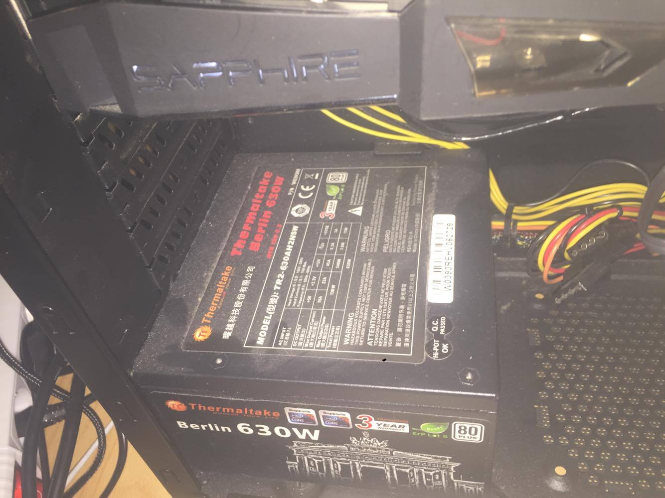

Es gibt nicht das Thermaltake. Es gibt ein Berlin, das Smart und das Smart SE. Prinzipiell wäre es sinnvoll wenn du einfach das Gehäuse aufmachst und ein Foto vom Netzteil aufkleber machst. Wenn du keine Kameras daheim machst kannst du ihn auch abschreiben.
Das ist so wichtig weil AFAIK das Thermaltake Berlin recht minderwertig ist und die Pascal Karten doch recht schnell mal ihre Spannung ändern was schlechten Netzteilen nicht gut bekommt. Falsch ich grade Mist geschireben habe korrigiert mich doch bitte.
Sry habe mich verguckt es ist das Thermaltake Berlin 630 W.

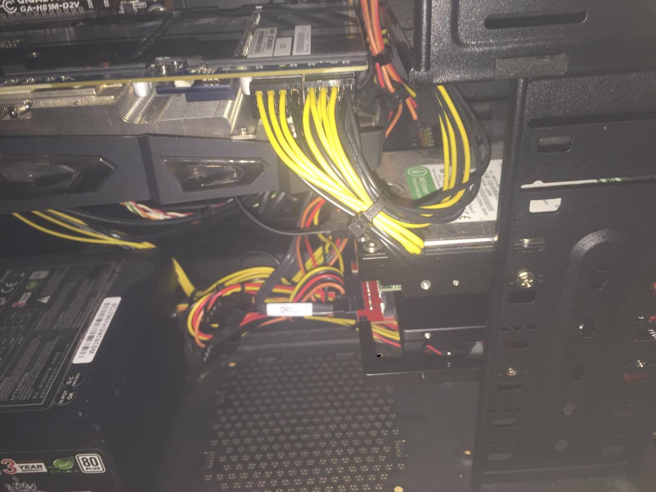

Vom derzeitigen netzteil gehen 2 anschlüsse aus bzw 2 kabel aber an der neuen grafikkarte ist nur 1 anschlüss liegt es vielleicht deswegen ?

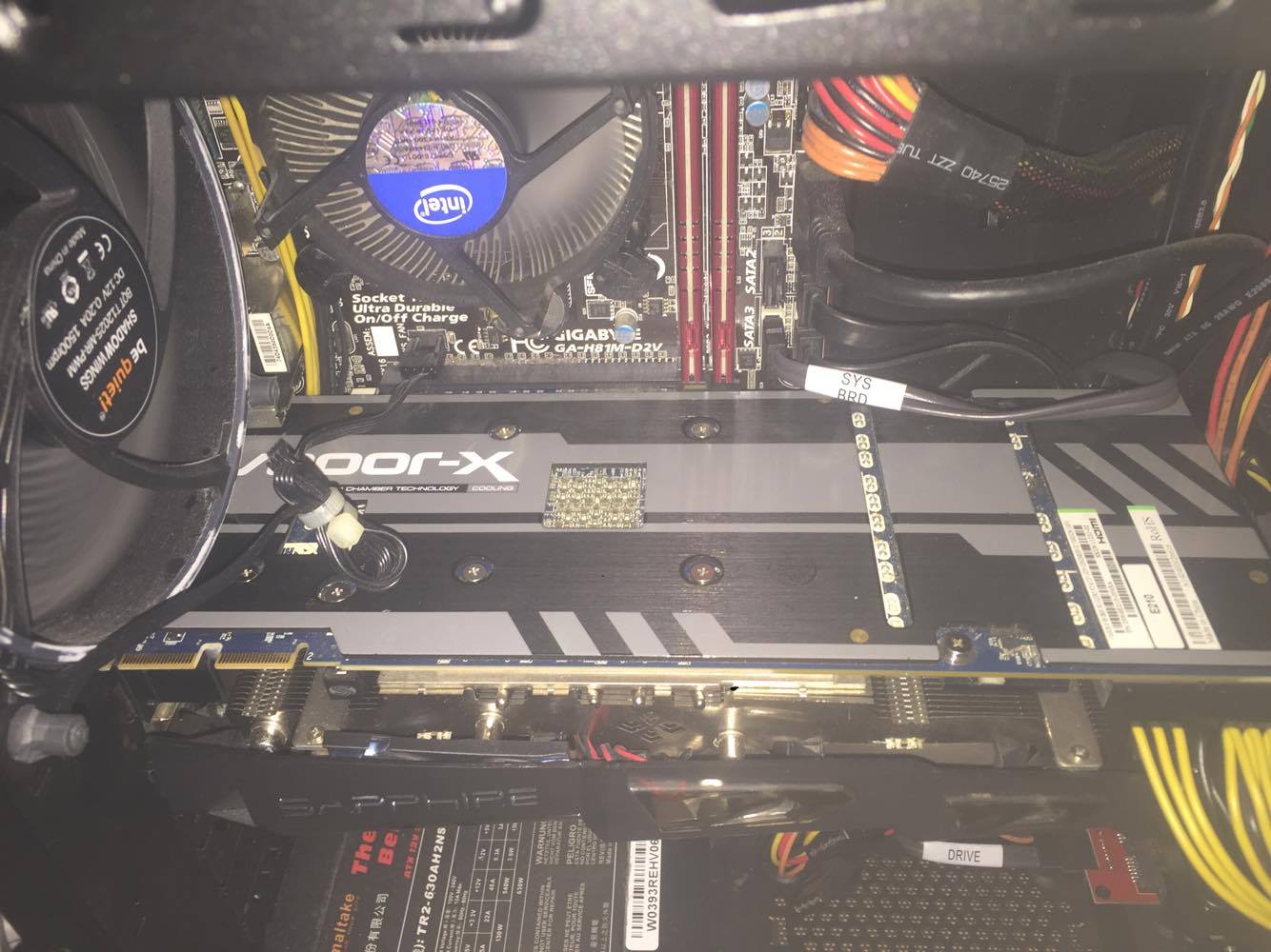

Hier ein paar bilder und sry wegen der schlechten beschreibung nächstes mal mache ich es besser!
