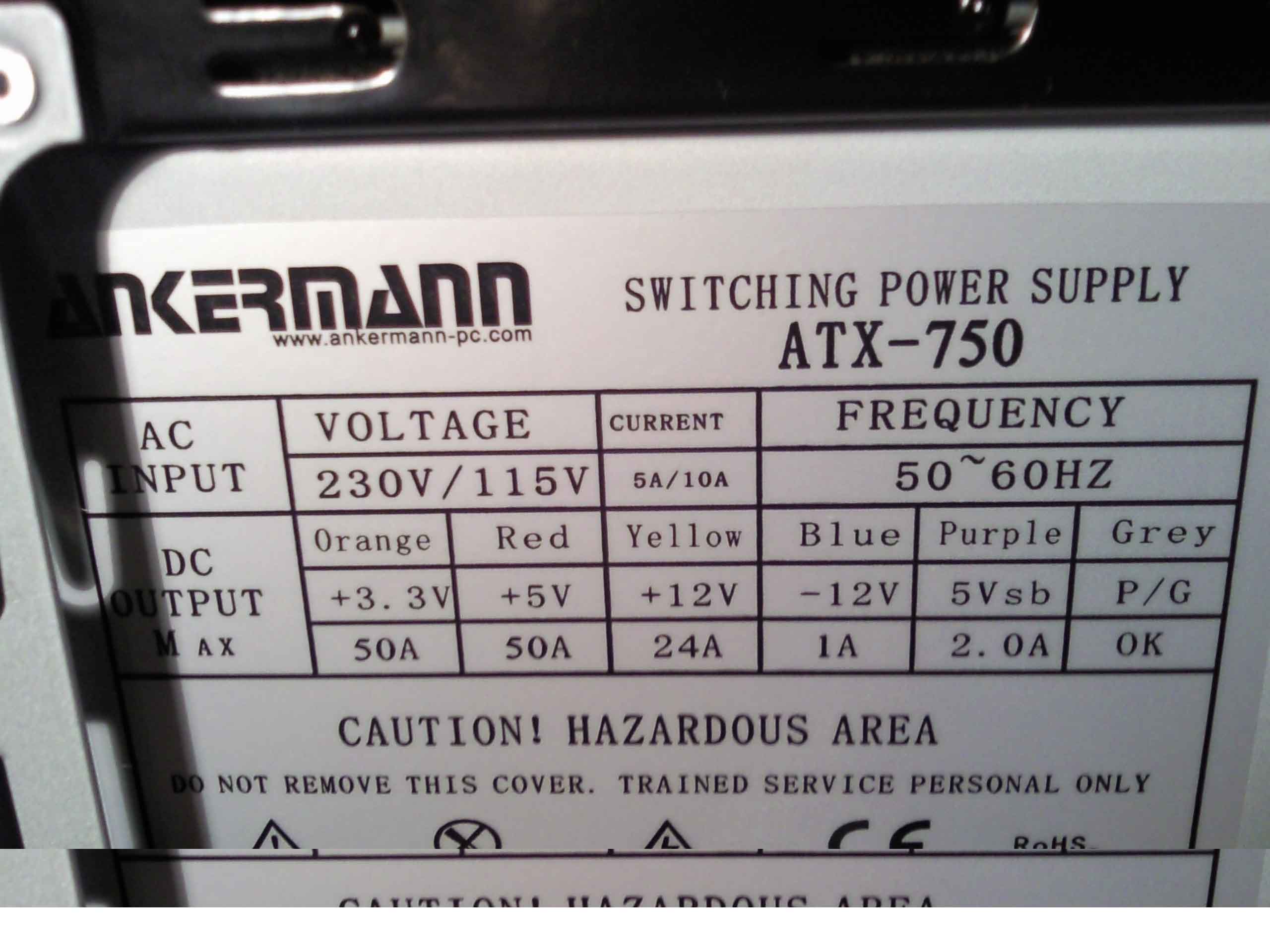

12V + 24, wären 24 Ampere auf der 12 Volt Schiene (wenn da sonst nix steht), was für eine GTX260 eigentlich zu wenig sind. Handelt es sich um ein Noname Nentzteil ? Wieviel Ampere hat das NT von deinem Kumpel ? Auf der Seite des NT's müsste ein Aufkleber mit den Daten sein.

Es handelt sich um ein komlpett System, kann den Link mal posten, wenn das erlaubt ist. Ich würde eher sagen, dass es sich um ein NONAME Netzteil handelt. Hier habe ich mal ein Foto gemacht von dem Aufkleber hoffe das funktioniert.

Ok, da der PC mit der GTX260 192 vorher funktionierte dürfte es wohl an der Graka liegen, zumal sie auch
Probs. im Rechner deines Kumpels verursachte.
Dennoch, 24 Ampere auf der 12V Scheine lt. NT Aufkleber, sind etwas wenig - komisch...

Ich tendiere momentan auch stark dazu, dass die Graka kaputt ist oder eben zu wenig Ampere auf den 12 V Leitungen fließt, zumal das Netzteil auch eher ein Noname Netzteil ist. Vll lief die Graka ja zuvor mit dem Netzteil, weil sie nur 192 Bit-Stream hatte ist das möglich?

EDIT: Wieviel Ampere sollte auf der 12 Volt Schiene sein, damit die GTX 260 einwandfrei läuft? Falls gar nichts mehr geht schicke ich einfach den kompletten PC zurück und die sollen das regeln. Ist zwar etwas ärgerlic´h, weil das dauert aber dann muss es ja funktionieren...

Fehlerdiagnose bestimmt, du hättest quasi einen Anhaltspunkt. Für einen stabilen Betrieb sollte das NT mindestens 30 Ampere auf den 12V Schienen haben. Das die 192 Variante vorher lief wundert mich ein wenig, da diese unter 3D sogar etwas mehr Strom zieht, obwohl die Taktraten identisch zur 216 sind.
