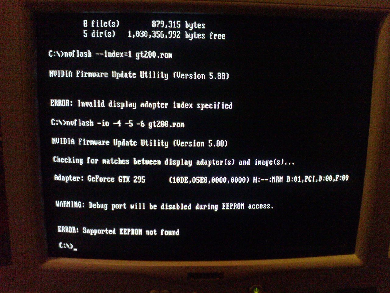

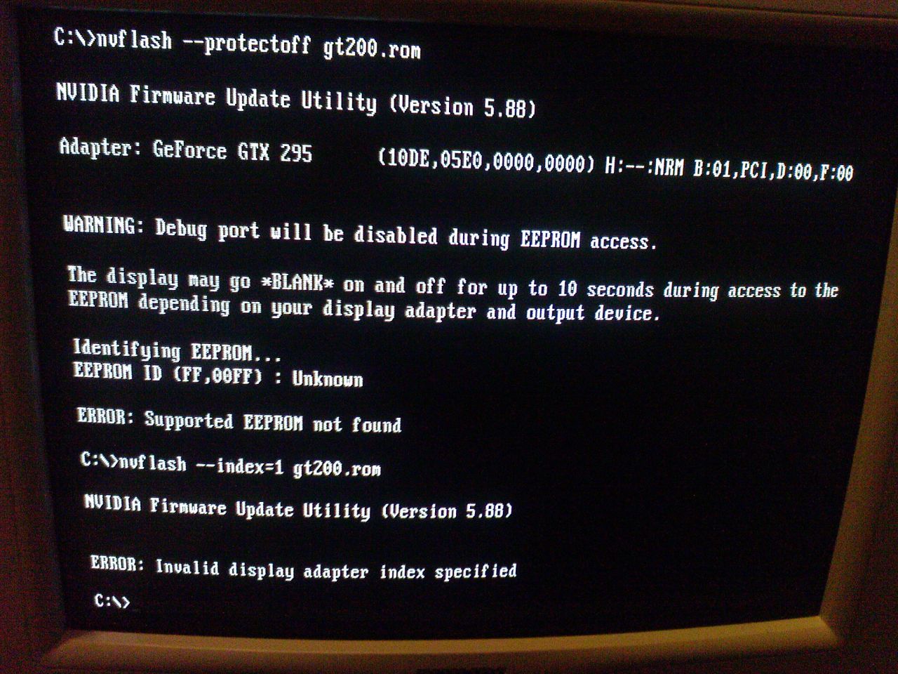

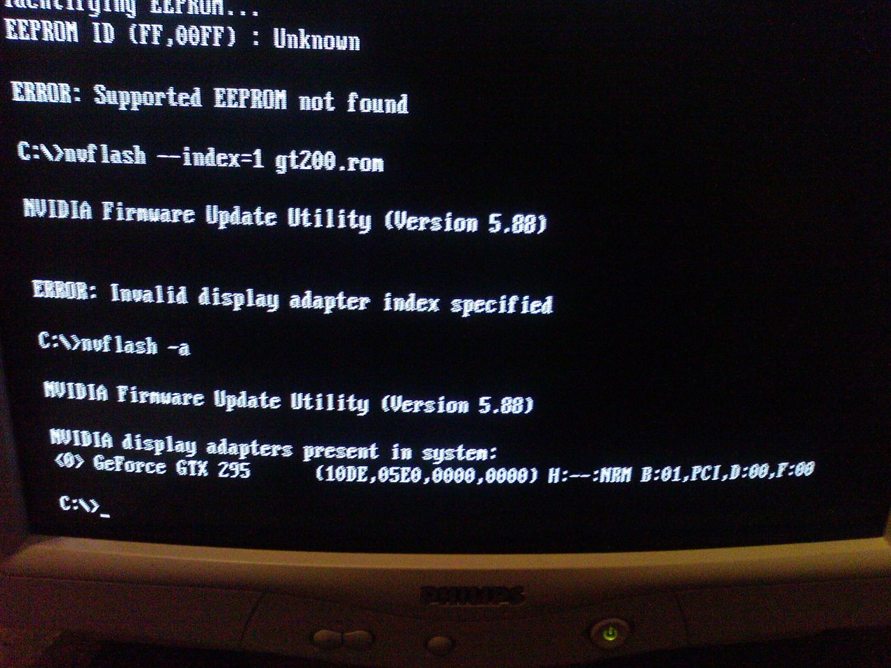

seit gestern Abend wird meine Zotac Geforce GTX 260 (216 Shader, 65nm) nicht mehr vom Mainbord (Asus P5Q Deluxe) nicht mehr erkannt (Ein langer Piep Ton, 3 kurze).
Habe zuvor per NvFlash erfolgreich (Nvflash war fertig mit dem Flash vorgang, d.h. war wieder in der DOS Eingabe) ein Zotac GTX 260 AMP! Bios mit geänderten Spannung (1.06V anstelle 1.12V) aufgespielt.
Nach dem Neustart bekam ich aber den oben stehenden Fehler(ton).
Also habe ich dann meine gute alte PCI Karte heraus gekramt um mein Backup BIOS wieder auf zuspielen.
Karte eingebaut, Mainboard BIOS resetet (damit die PCI Karte erkannt wird) und mit NvFlash probiert das Graka BIOS wieder herzustellen, doch es geht nichts.

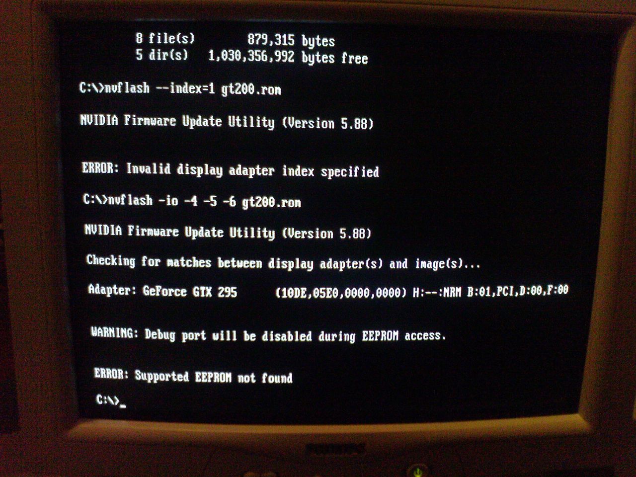

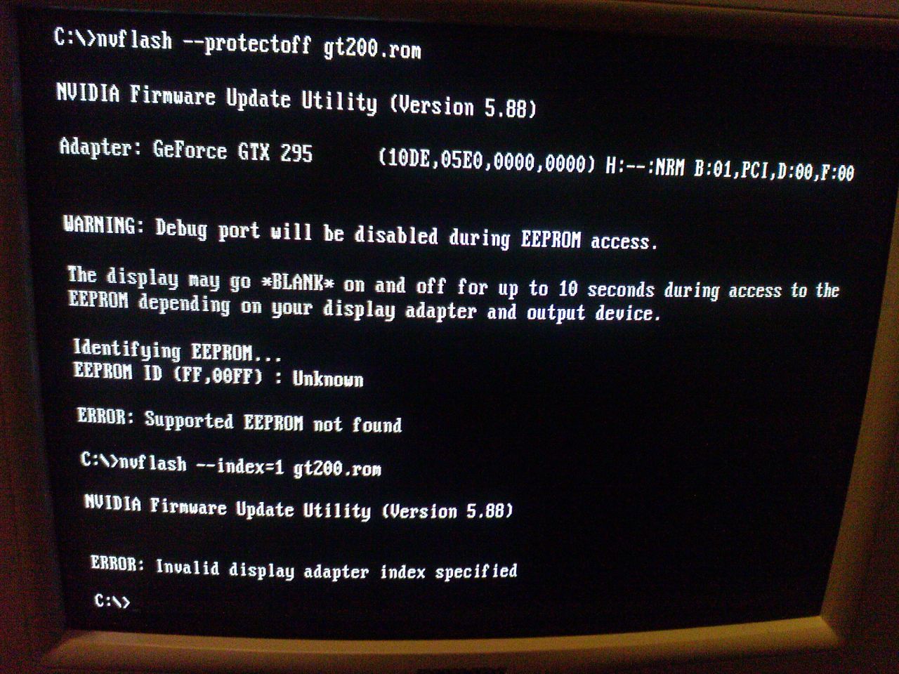

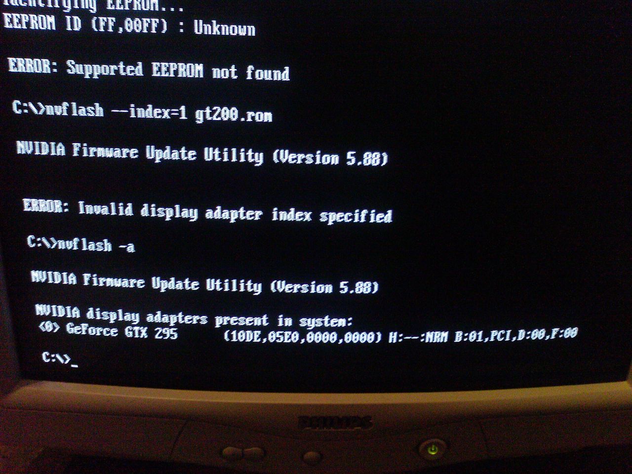

Die Optionen die ich getestet habe (siehe Anhang, dort ist alles bebildert):
nvflash -4 -5 -6 orgi.rom (Es kommt der Fehler ERROR: Supported EEPROM not found)
nvflash --protectoff orgi.rom (Eskommt der Fehler Identifying EEPROM... EEPROM ID: (FF, 00FF) : Unknown ERROR: Supported EEPROM not found)
nvflash --index=1 orgi.rom (Es kommt der Fehler ERROR: Invalid display adapter index specified)
"orgi.rom" ist mein Backup BIOS, habe aber auch schon andere BIOSe getestet, ohne Erfolg.
Und seit ich das neuste Nvflash benutze (v5.88) zeigt er mir bei der Auflistung (nvflash --list)
<0> GeForce GTX 295 (10DE,05E0,0000,0000) H:--:NRM B:01,PCI,D:00,F:00
Bin jetzt auch ziemlich Ratlos, wer weiß ob und wie ich meine GraKa wieder zum laufen bekomme?
Gruß Eller

Neuigkeiten gibts :D Sie rennt wieder :daumen:
Habe die Karte schon letzte Woche wiederhergestellt, nur keine Zeit gehabt es zu melden.
Habe die PCI Karte wieder ausgebaut, und so lange den Rechner rebootet bis er mit meiner GTX260 bootete.
Dann schnell das Backup Bios drauf und tata, alles läuft wieder wie es sollte
Habe den schwer verdacht dass das Fehlerhafte Bios die PCI Karte als zweite GTX260 erkannte und dadurch dachte sie wäre eine GTX295.
Auf jeden Fall darf man nicht gleich aufgeben, nach einigen Meinungen von euch hätte ich die Karte schon längst wegschmeißen sollen :evillol:
Jetzt läuft sie mit 1,06v, 700/1475/1150mhz beim FurMark Xtreme Burning Mode mit max 65°C (xigmatek bifrost auf 5v) :king:
Trotzdem danke.
Gruß Eller
