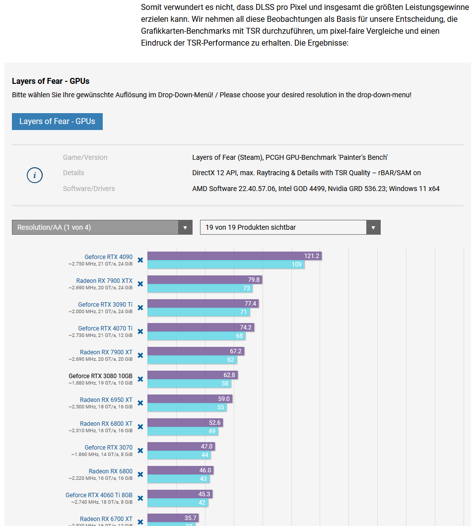

Ich hatte 2 Jahre lang eine RTX 3070/RX 6800 und der Index spiegelt in keinster Weise die Leistungsfähigkeit wider. Hier wird RT beschnitten und bei PCGH wird dafür auf FSR 1.0 gesetzt. Welcher Nvidia Nutzer setzt denn freiwillig auf diesen Rotz?
https://www.pcgameshardware.de/Gefo...lease-Review-Benchmark-Specs-Preis-1419889/4/

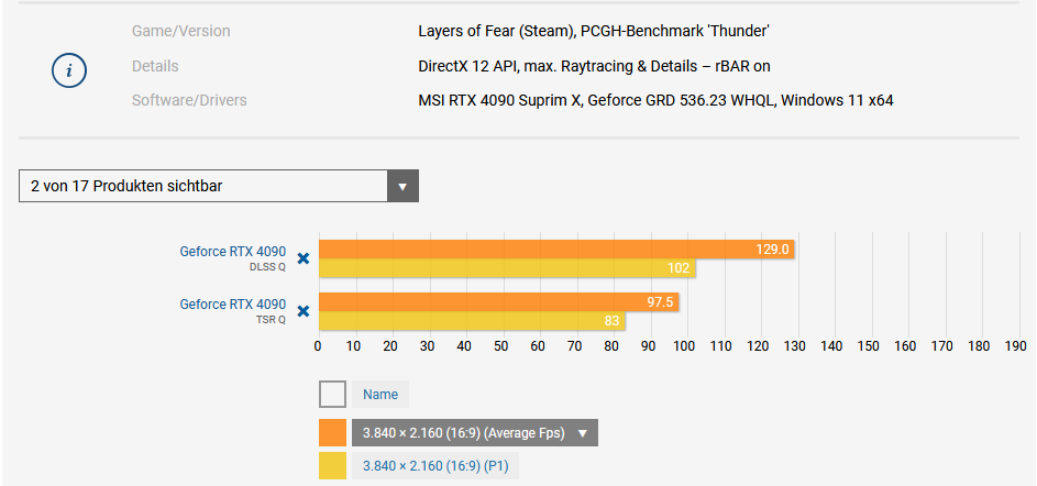

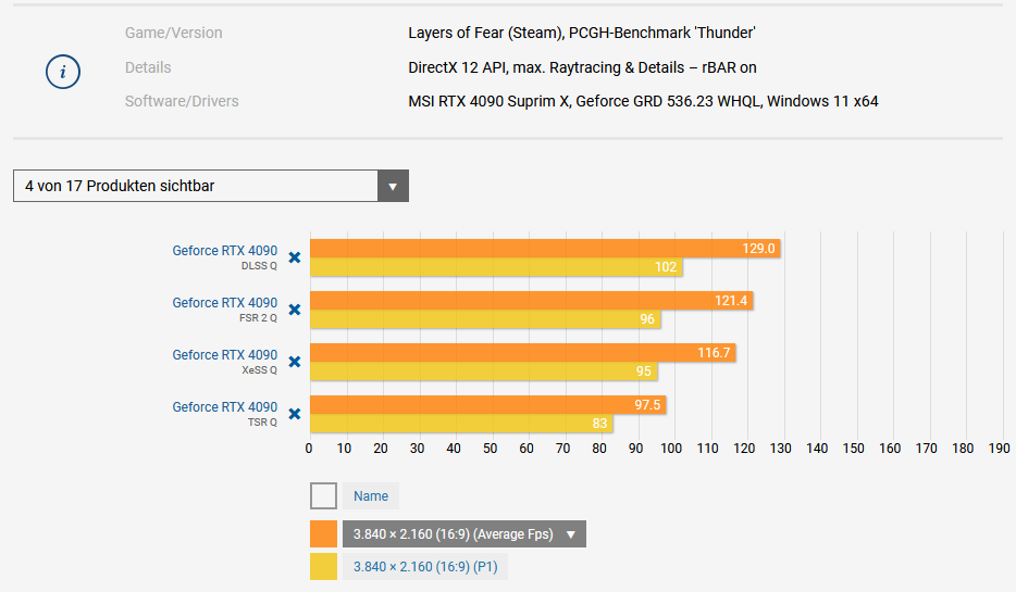

Was so Vergleiche/Benchmarks wert sind mag jeder gerne selber beurteilen. Mal ein Beispiel aus jüngster Zeit
Layer of Fear...hier wird aus Gründen der Vergleichbarkeit TSR genutzt.
Im Endeffekt ein komplett nutzloser Vergleich. Warum sollte man eine langsamere Lösung nutzen?
Trotzdem wird er so im Netzt widergegeben und als eventuellen Vergleich genutzt um zu zeigen Karte X ist üm so viel langsamer/schneller als Karte Z.
Entweder testet man nativ...oder nutzt alle Möglichkeiten die das Spiel bietet und Karten können.
Ich sehe da auch keinen Grund warum ich mit der RX 6800 FSR2 nicht nutzen sollte...da mach ich gepflegt ein Häufchen auf die Vergleichbarkeit.
