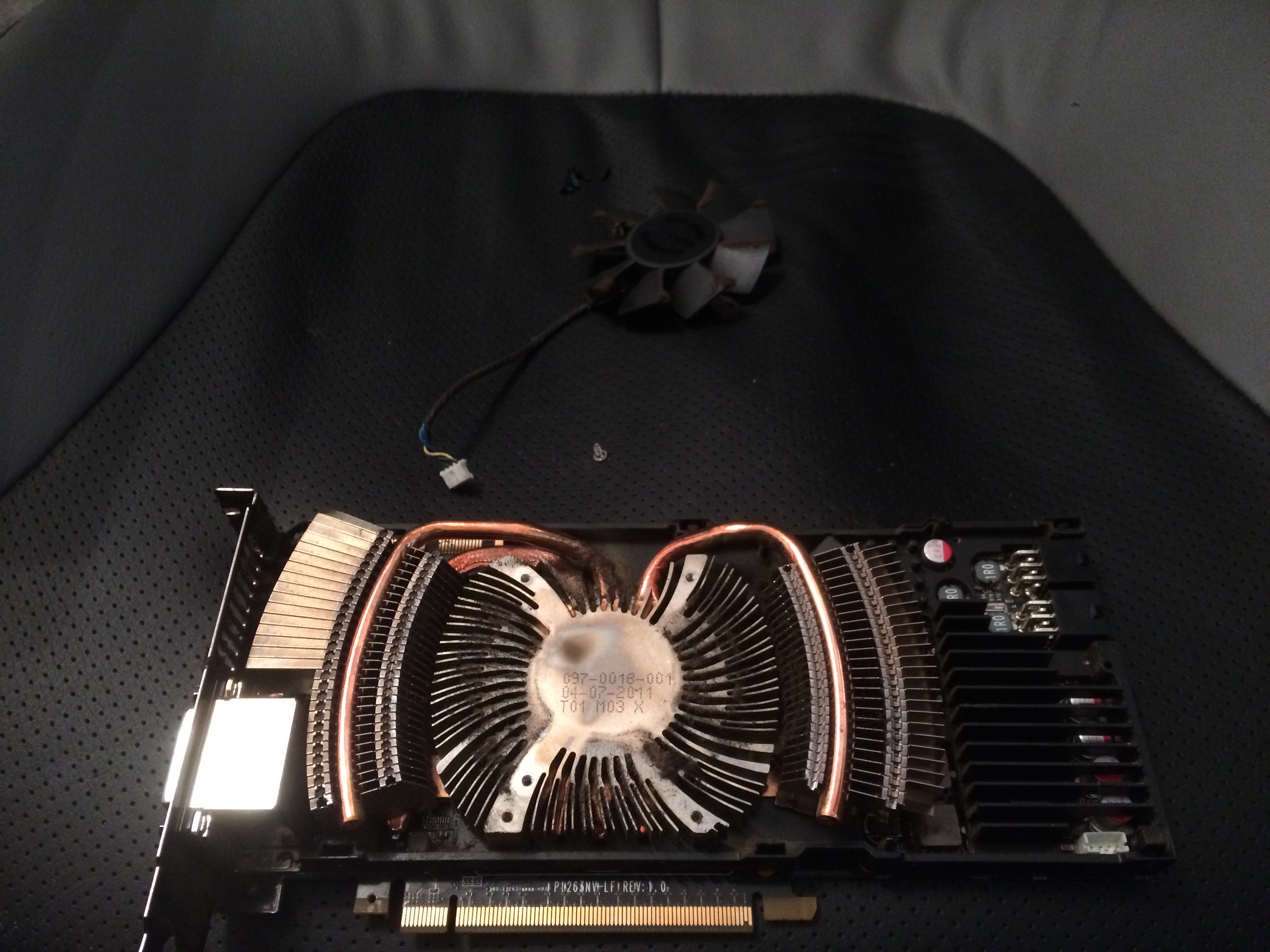

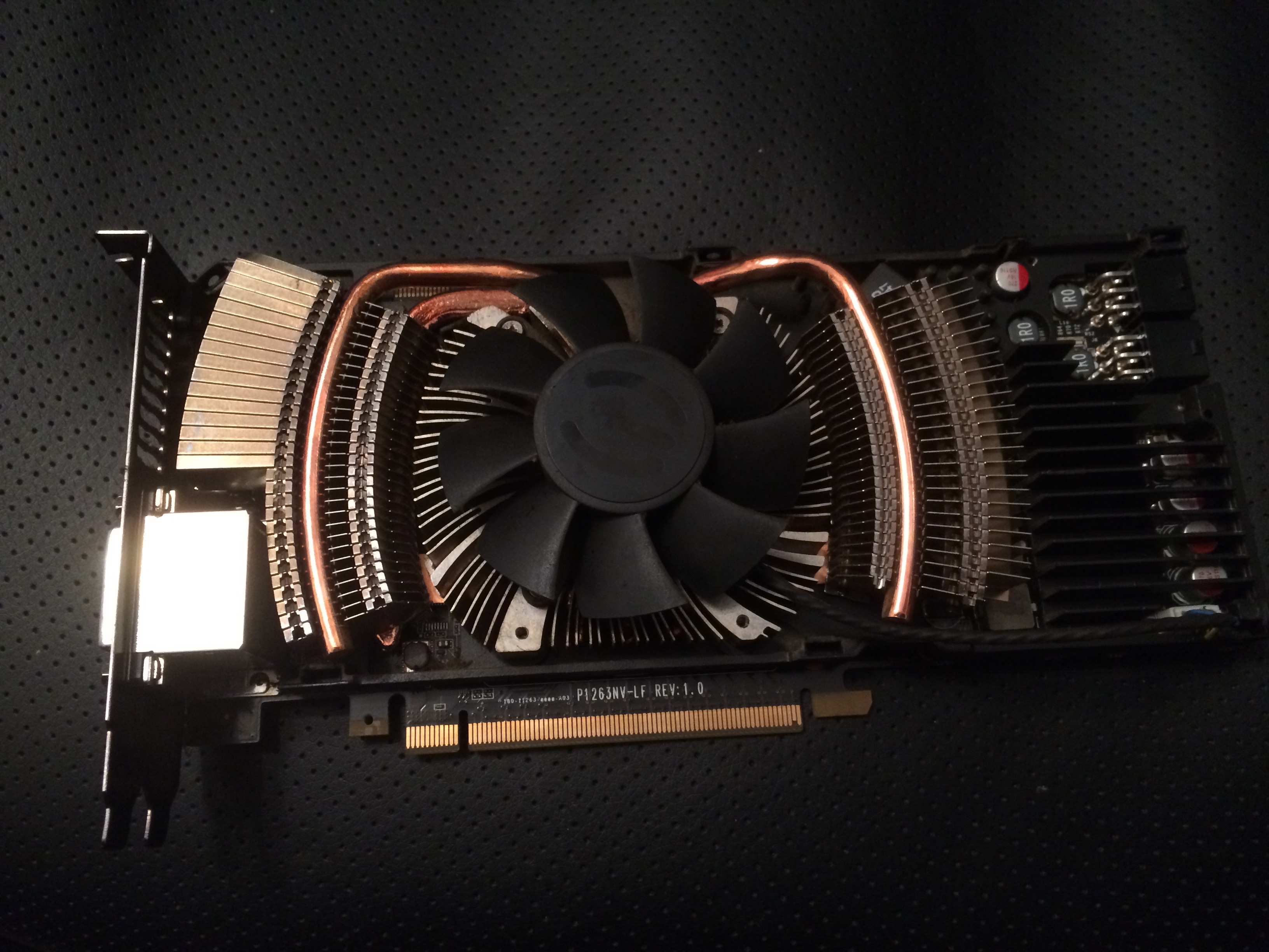

Ich glaube man kann das Thema hier abhaken, habe soeben die Grafikkarte ausgebaut, den Lüfter abgenommen und den Kühlörper mit Qtips und druckluft sauber gemacht. Es war nicht viel Staub drauf aber anscheinen hat das schon ne Menge an Temperaturunterschied gebracht.
Es lag evtl noch dadran das ich vorne im Gehäuse (Thermaltake Armor) Staubschutzmatten drin habe, die Sitzen vor den beiden 120er Lüftern, die waren auch voll somit kam wohl nicht genug Luft in das Gehäuse.

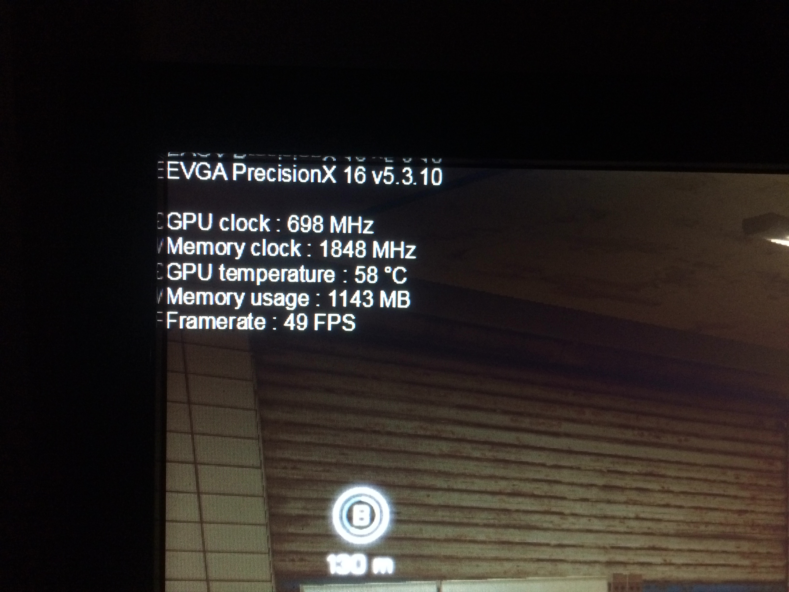

Jedenfalls habe ich jetzt im Idle 40 - 43 grad und unter Last ca 60 grad. Habe gerade 4 Stunden am Stück gezockt, 2 Stunden Fifa und 2 Stunden Battlefield, die Temperatur ging nur einmal auf 60 grad, sonst immer drunter geblieben und es hat sich Super spielen lassen ohne einen einzigen Abbruch.

Habe mal ein vorher nacher Bild der Grafikkarte beigefügt und ein Bild von den EVGA Precision Werten nach 1h BF4
