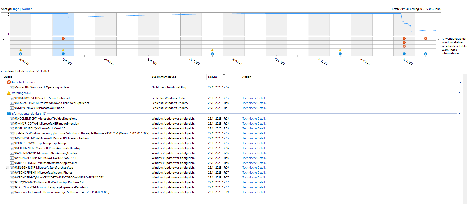

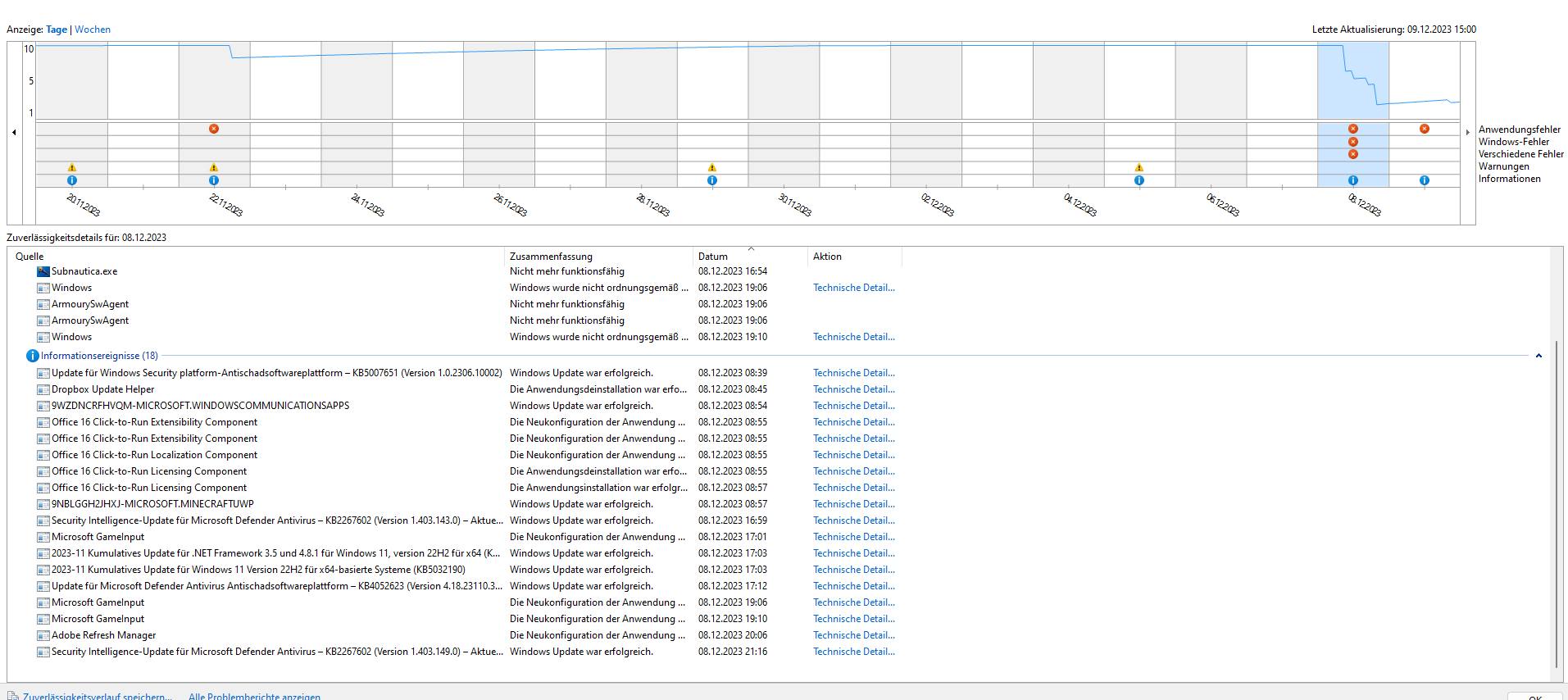

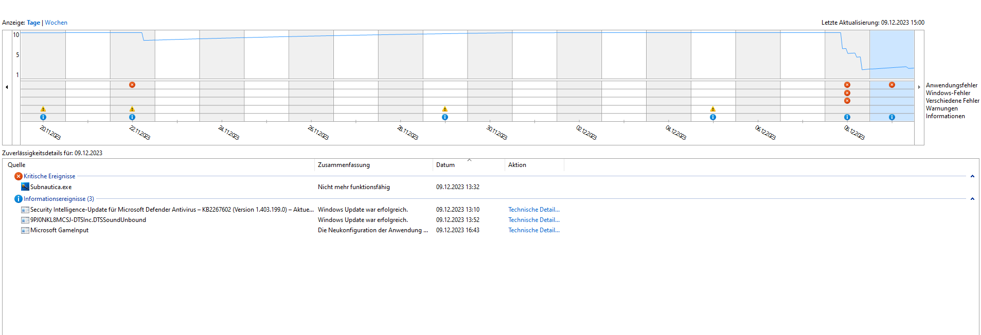

Habe jetzt mal ein Screenshot vom Zuverlässigkeitsverlauf von gestern mit angehängt. Wusste nichtmal, dass es so eine Funktion gibt.
zeig doch bitte die ganze spalte.. Da ist doch unten noch mehr.
Gernauch den 22.11. und 09.12.

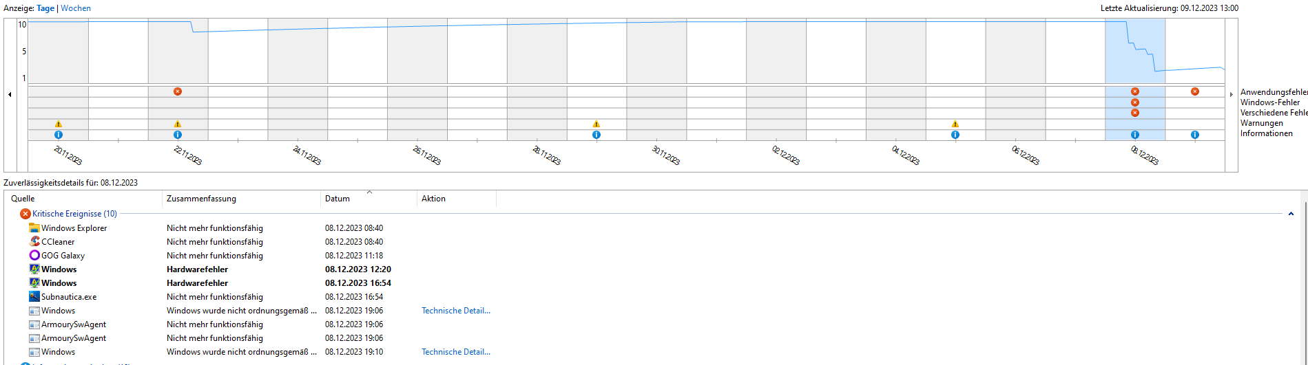

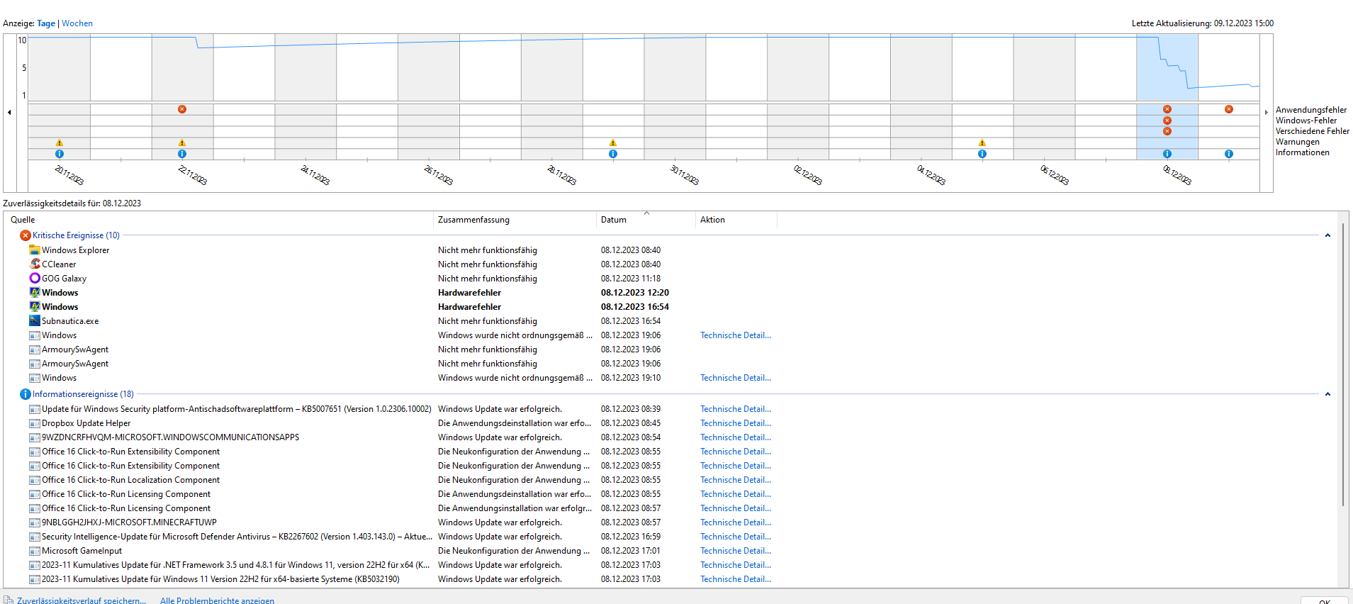

@madmax2010 Alles klar, hab mal alle Tage mit einem roten "X" hochgeladen. Armoury Crate ist rausgeflogen.

MIcrosoft Gameinput scheint auch probleme zu haben

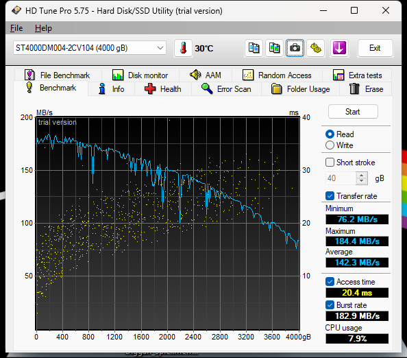

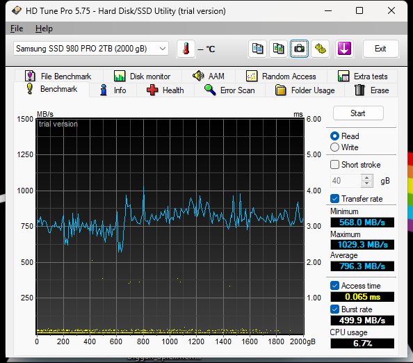

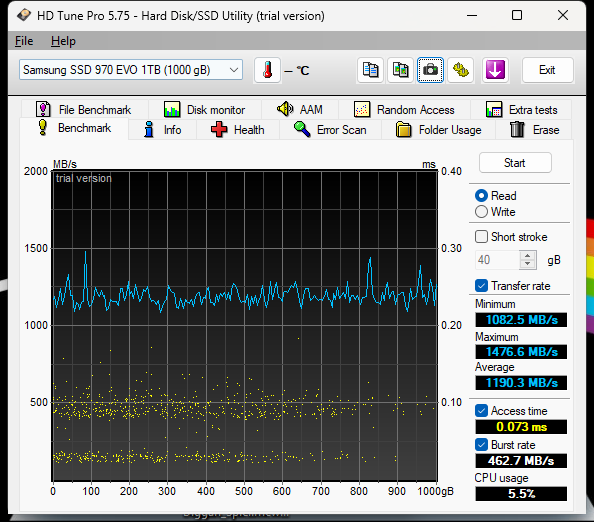

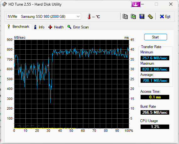

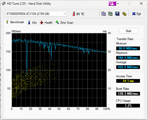

@wuselsurfer So, hab jetzt mal die Programme durchlaufen lassen die du empfohlen hast. War etwas verwundert wie stark die Transfer Rate bei der 980 Pro 2TB schwankt...

Die 980er Samsung hat einige Einbrüche am Anfang und läuft zu langsam.
Teste mal mit der 5.75er Version von HDTune.

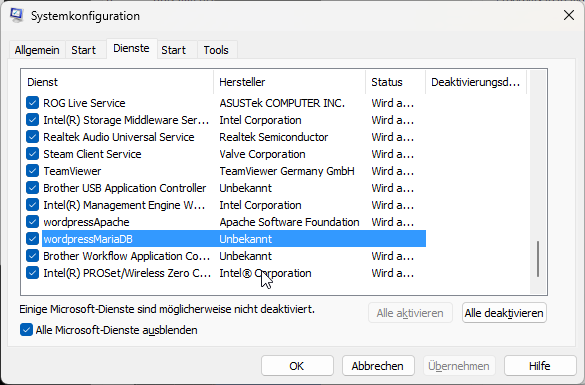

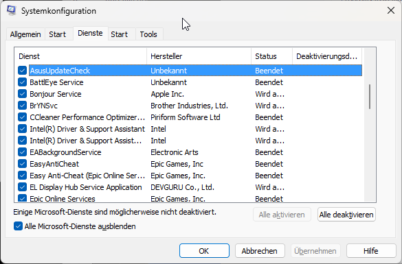

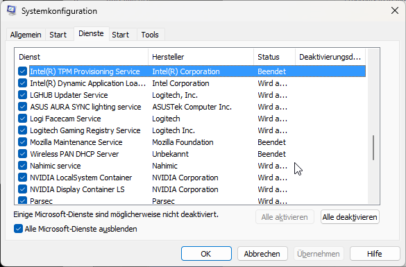

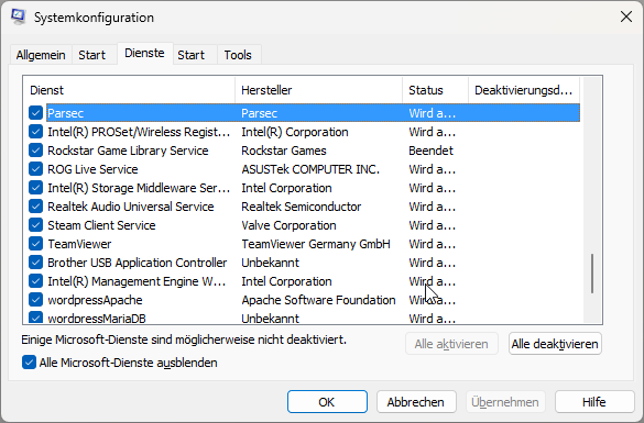

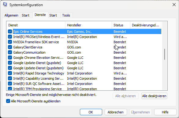

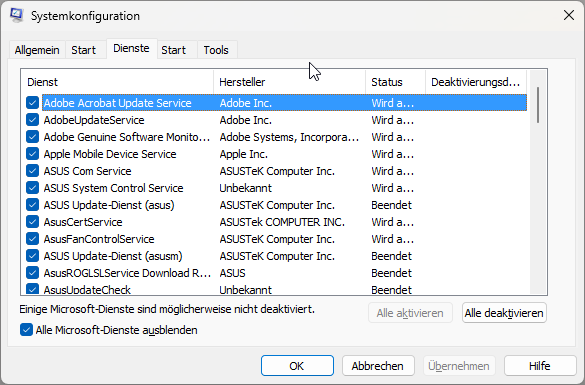

Was läuft im Autostart:
Ausführen: msconfig - Reiter "Dienste" - Alle Microsoft-Dienste ausblenden ?
Reaktionen: fijo_am

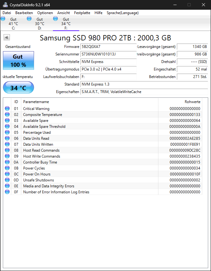

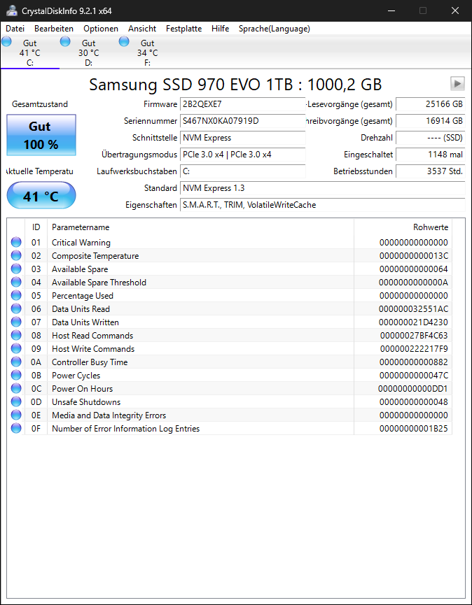

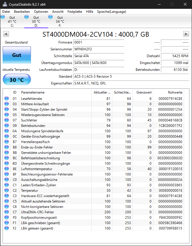

Lad Dir als nächstes den Samsung Magician runter und starte dort die Detailanalyse ("Diagnostic Scan") für die Samsung 970 EVO (das sollte deine System SSD sein). Könnte sein, dass die Fehler im Zuverlässigkeitsverlauf von der SSD kommen.
Wenn der Scan von der 970 durch ist, dann scan in gleicher Weise die 980pro. Poste uns hier die Ergebnisse.
Reaktionen: fijo_am
@wuselsurfer Hab dir alle Screenshots angehängt. Die 980 Pro läuft über einen PCIE Adapter auf M2, hatte ich vergessen zu erwähnen...
@Mr.Seymour Buds Der Diagnostic Scan wird bei der 970 EVO nicht unterstützt, der schnelle Test bei der 980 Pro läuft ohne Fehler durch. Ich lass jetzt mal nebenbei den vollständigen Scan laufen. Furmark muss ich mich morgen drum kümmern, muss jetzt leider weg...

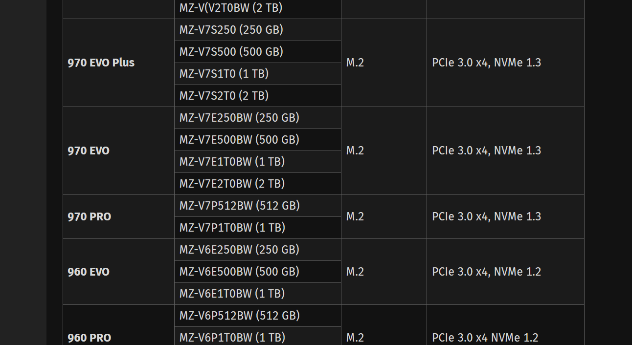

970 als m.2 wird nicht unterstützt? Laut der Tabelle vom Magician eigentlich schon:
