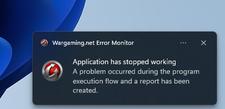

Jetzt bekomme ich ausnahmsweise eine Fehlermeldung, wenn ich versuche World of Tanks zu starten. 4x stürzt es ab, beim 5ten mal gehts ne Weile und dann stürzt es in einer Runde wieder ab.

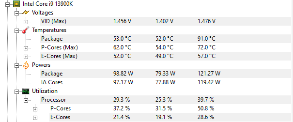

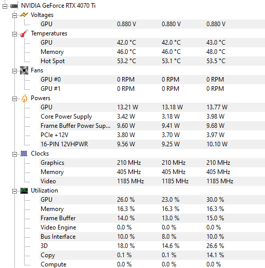

Zum Thema temperaturen sind stabil:
Wie hoch sind sie?
Wie hoch ist das Powerlimit bei deiner CPU eingestellt? Kann man z.B. in HWInfo sehen. Oder eben im BIOS.

Takino schrieb:
Temperaturen sind stabil.
Stabil was?
