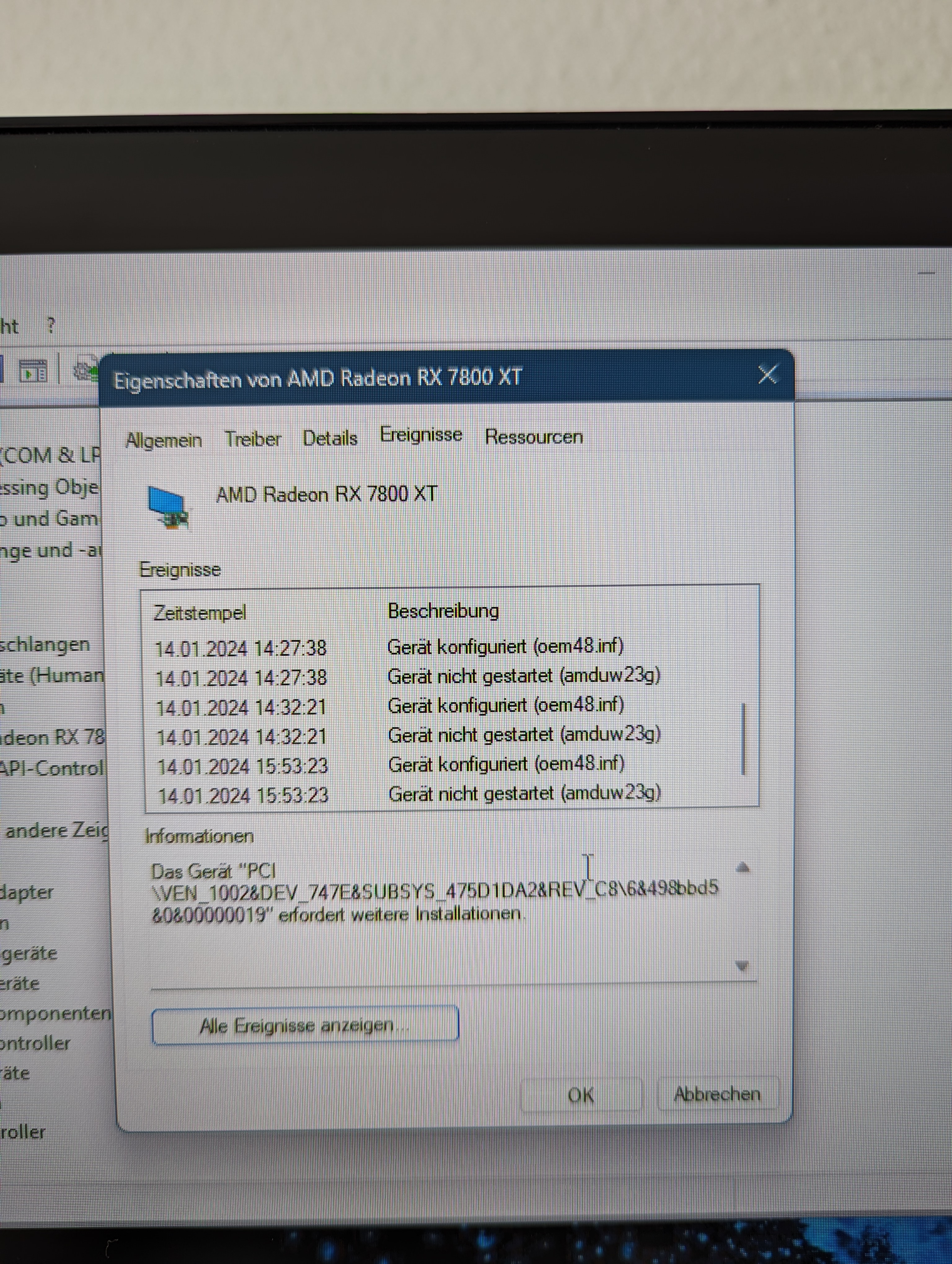

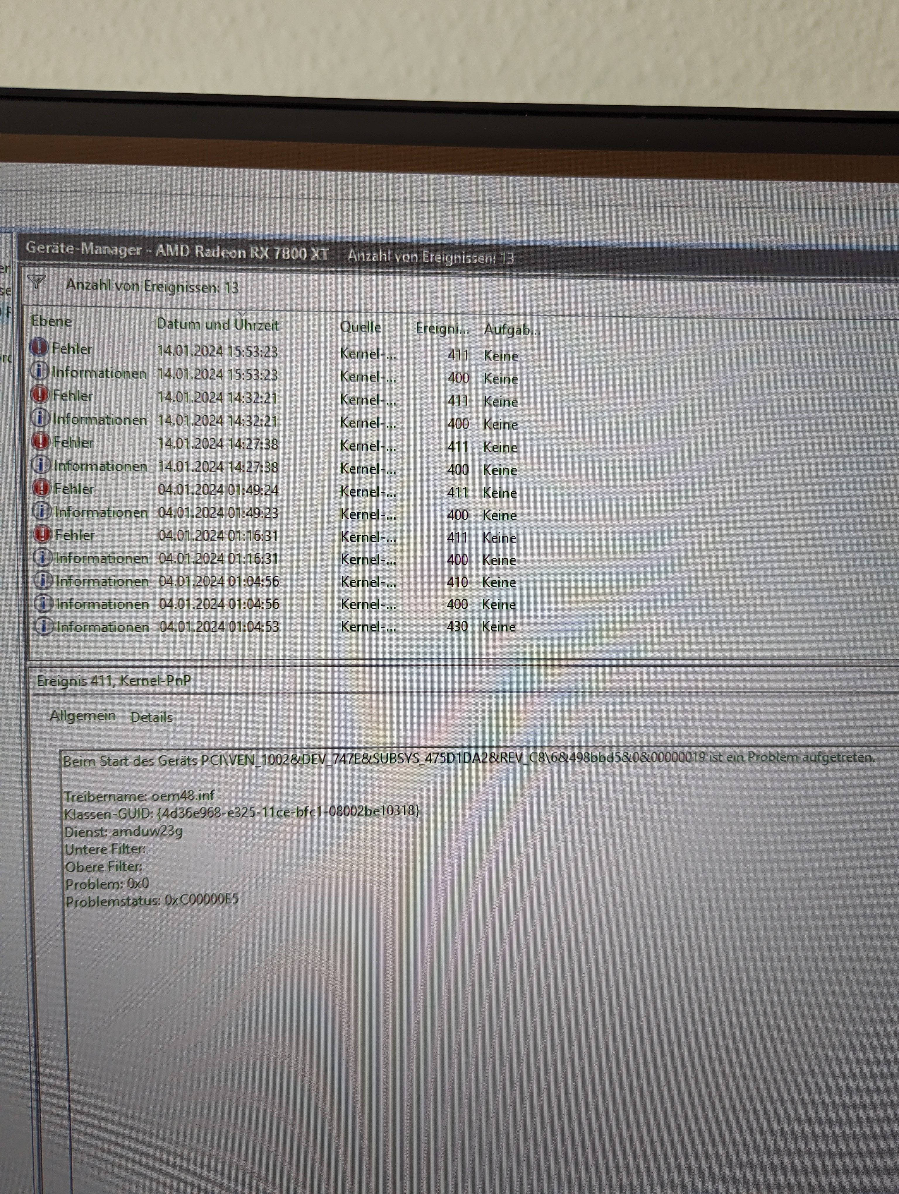

Wenn ich im Geräte-Manager die Ereignisse der GPU Aufrufe gibt es dort mehrere Meldungen dass beim Start der GPU ein Problem aufgetreten ist bzw sie nicht gestartet wurde (siehe Bilder)

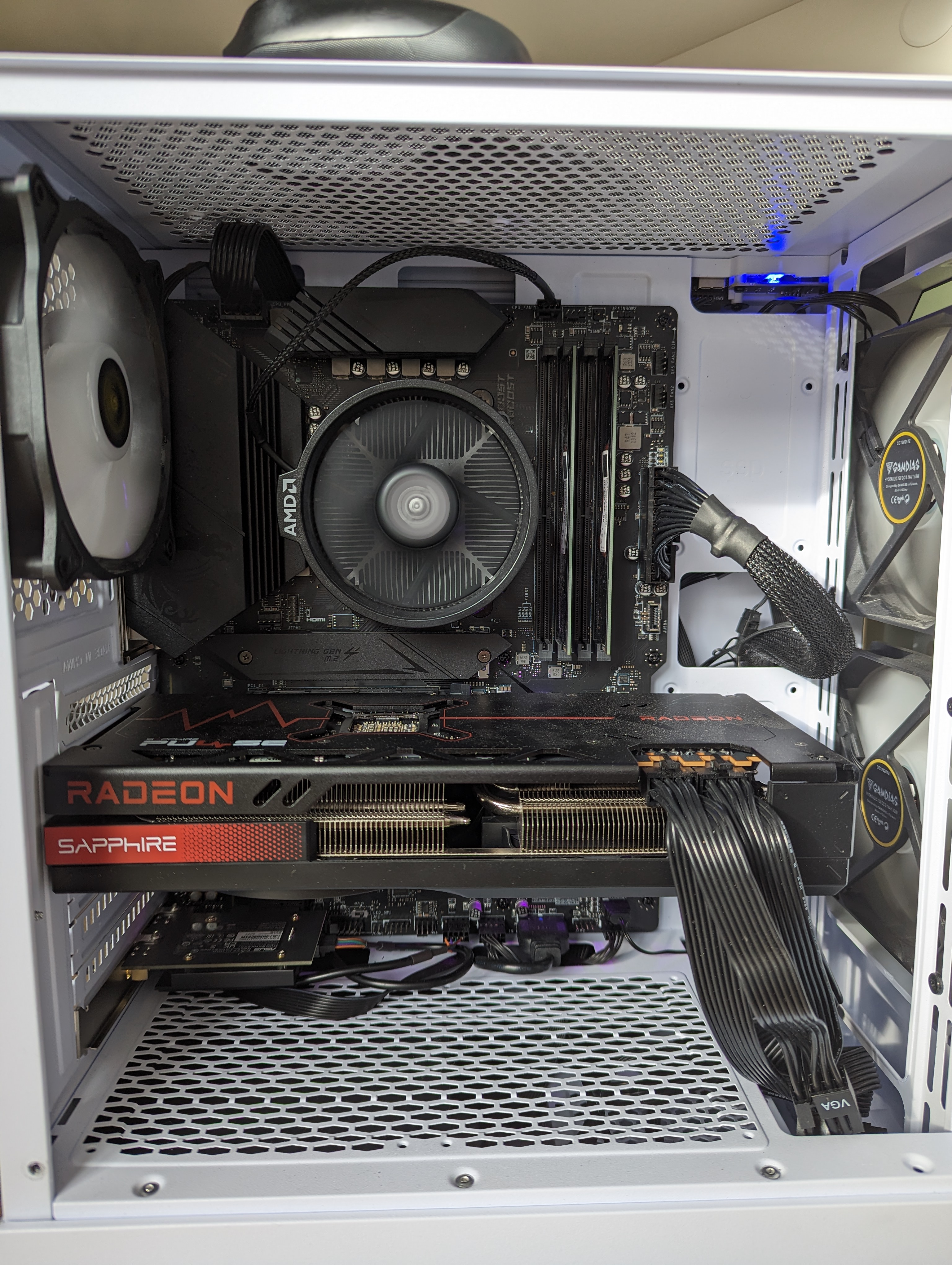

Temperaturproblem? Mach mal die Seitenwand ab und schau ob sich was ändert.

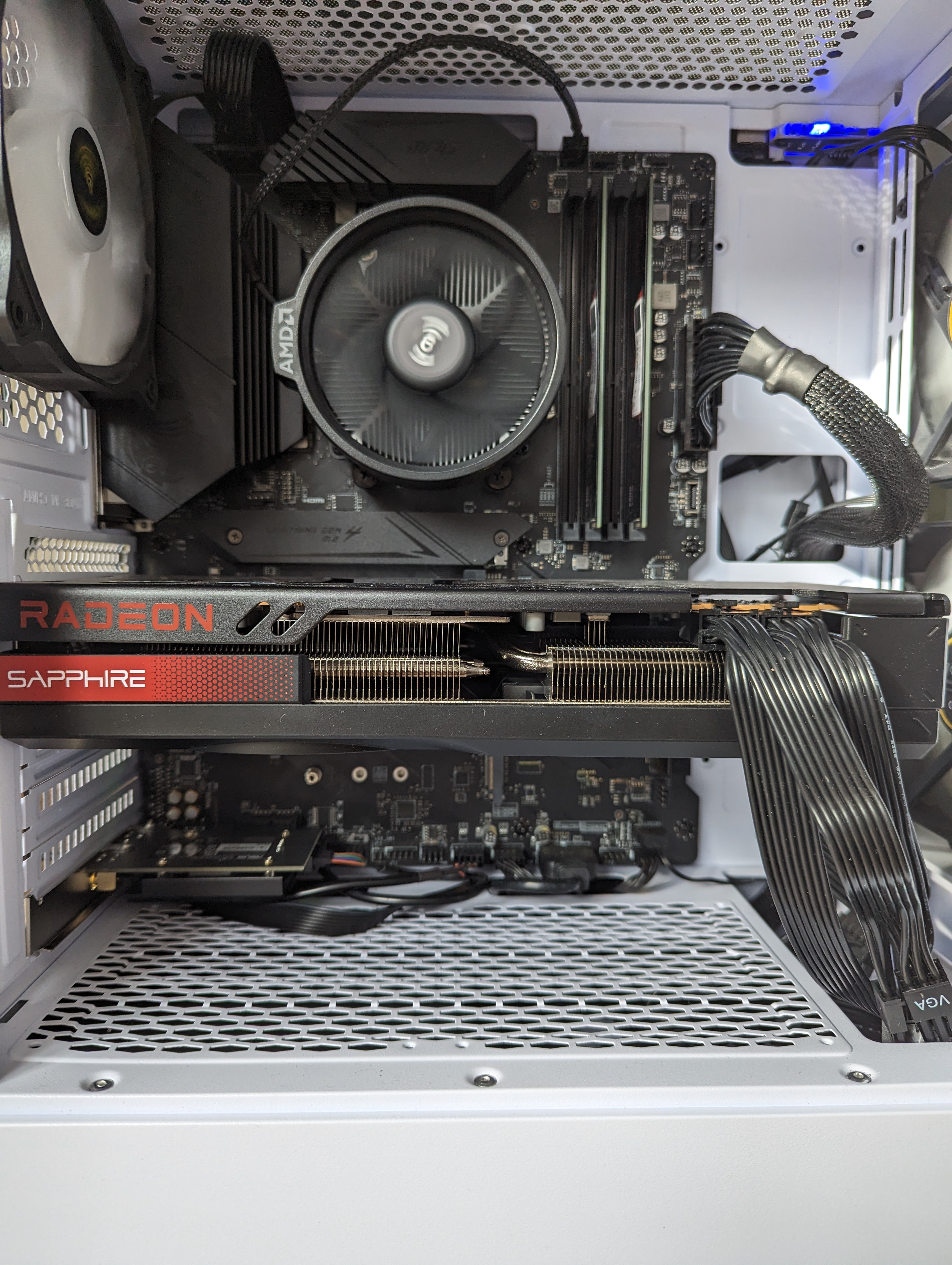

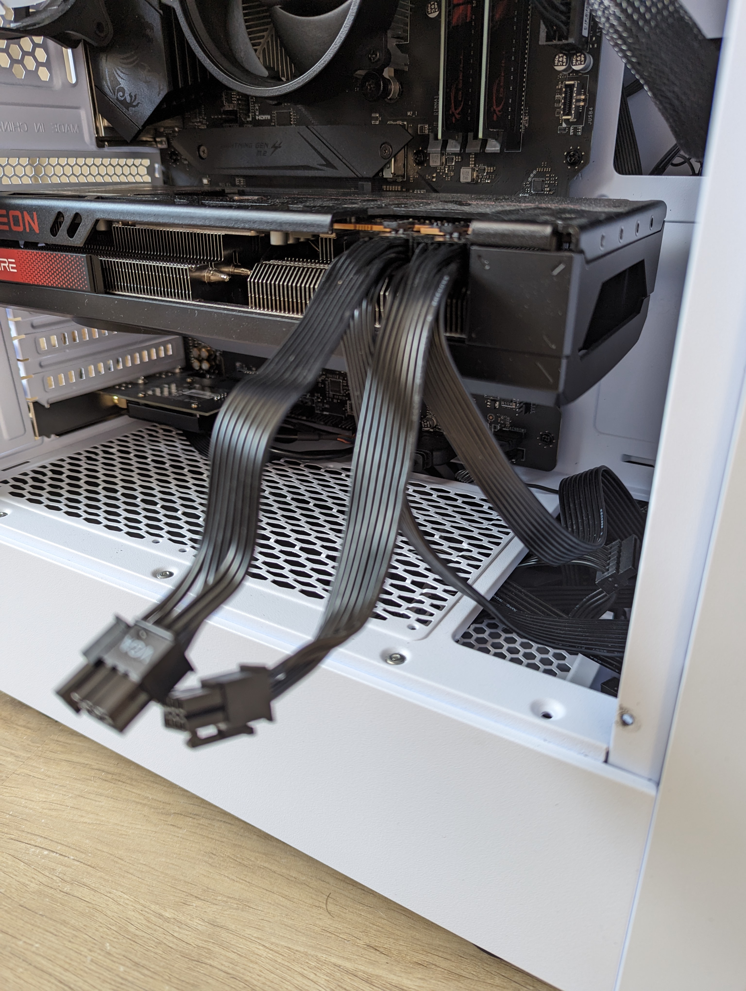

Wie ist die Radeon angeschlossen?
Sind die PCI-e Stromanschlüsse auf 2 am Netzteil aufgeteilt oder hängt das alles an einem Kabel?
Sind das auch die originalen Kabel? Weil die flach sind, dachte immer BeQuiet hat keine flachen Kabel.

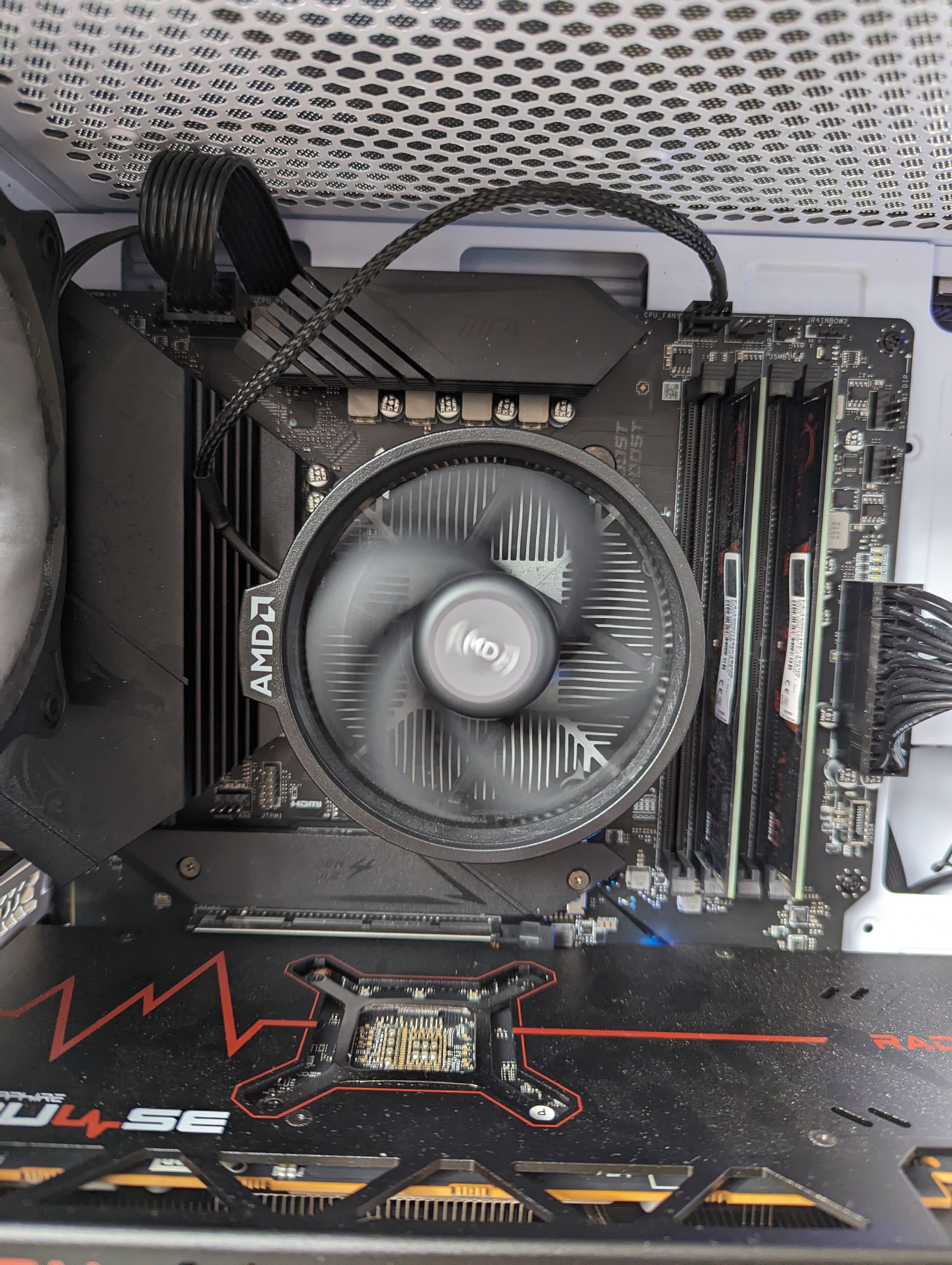

naja du hast den stockkühler auf der cpu, das ding ist schrott. da kannst du nicht erwarten dass die cpu kühl bleibt :D
ist aber mmn. nicht die ursache deiner probleme. hört sich auch eher nach ram an für mich.
RAM war nach dem Ersteinbau automatisch auf 2133 eingestellt. Da die Probleme da auch schon auftraten und ich mich dann auf Fehlersuche begeben habe dachte ich den Fehler gefunden zu haben als ich gesehen habe dass dieser auf 2133 statt den eigentlich vorgesehenen 3200 läuft. Habe dann xmp aktiviert und 3200 eingestellt. Werde es heute Abend bei der nächsten Session nochmal umstellen und testen. Gehäuse werde ich bei der Gelegenheit auch geöffnet lassen.
@lazsniper hast du eine Empfehlung für einen besseren und dennoch Preiswerten kühler?
@Bully|Ossi hatte die graka erst mit nur einem Kabel angesteckt. Nachdem ich gelesen habe dass ich besser beide nutzen sollte (anstatt dem einen dass sich dann aufteilt) habe ich es umgesteckt und das zweite Kabel auch eingesteckt (habe dir noch ein Bild gemacht). Probleme sind weiterhin dieselben geblieben. Ja es sind die originalen Kabel da es ein non-modular Netzteil ist.

Da in der Ereignisanzeige auch noch ein Problem mit einer AMD-Komponente steht bleibt eigentlich nur Grafikkarte oder Spannungsversorgung jener übrig.
Als erstes die Verkabelung überprüfen: Hängen die PCIe-Konnektoren wirklich auf den verschiedenen Phasen.
