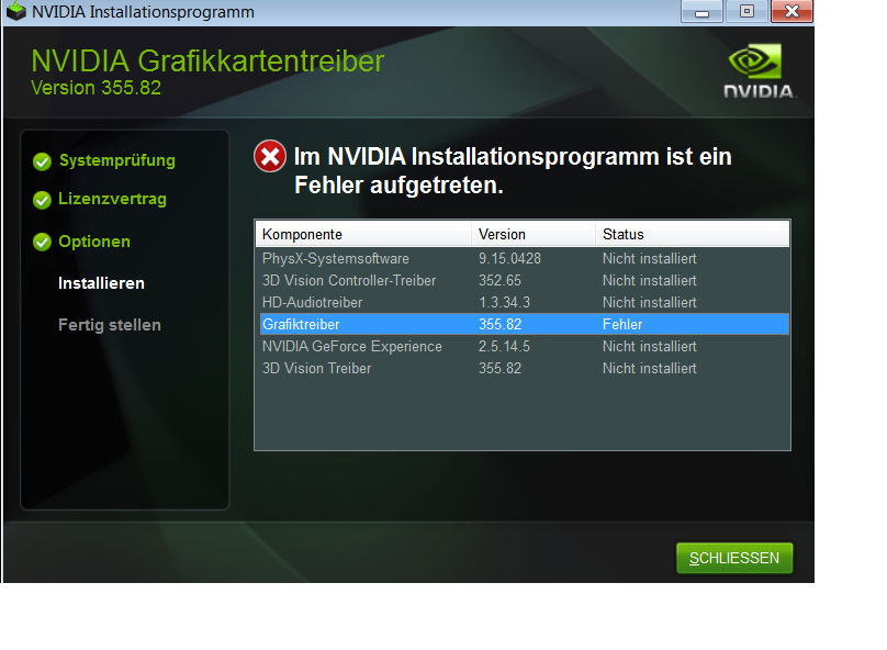

habe ein großes Problem, nachdem ich vorhin zuerst versucht habe über das Geforce Programm meine Treiber upzudaten und das fehl schlug kann ich nun garnix mehr installieren.
Egal ob ich nun den neuen Treiber nehme oder den alten nochmal versuche es kommt immer das Bild hier
Ich habe alles mal deinstalliert, neu gestartet etc. ich bekomme den Treiber einfach nicht drauf :(. Was kann ich machen weiß da im mom garnicht mehr weiter.

um welche GPU handelt es sich denn genau ?
Nicht das wir über Laptop Treiber reden ..
habe ich heute schon öfters hier gelesen, dass es solche probleme gibt.
bei einigen hier war es kaspersky, dass die installation verhindert hat.
im abgesicherten modus hat es dann funktioniert.
Ne habe ne Geforce gtx 970
habe aber eben dieses Display Deinstall Programm von Guru benutzt und nun geht es wieder.
Krass das es da so Probleme gibt wenn man das "normal" machen will
Eventuell auch nochmal mit DDU sauber deinstallieren, falls oberes nicht hilft.

Jo habe ich gemacht, werde das nun auch nur noch so nutzen. Wie gesagt krass das es manchmal nur so geht :)
