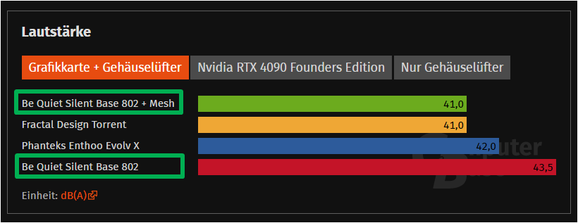

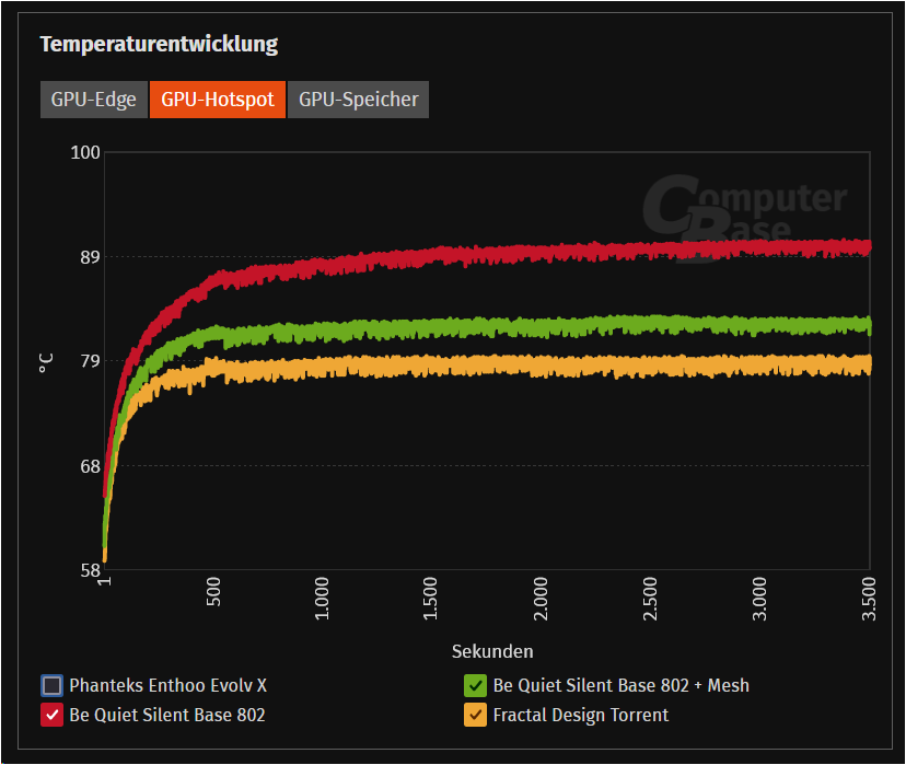

Auf welche Eigenschaft beziehst du dich da konkret die alles "wärmer und lauter" macht? Das Silent Base 802 löst doch beide Varianten, die voll closed und die Mesh Variante, sehr gut.
Es gibt dazu ja zahlreiche Reviews im Netz, mehr oder minder jeder hat es getestet. Dabei liegt es typischerweise +/- wenige °C im Umfeld der Konkurrenzprodukte von Phanteks (P500A / 400A), Fractal (Meshify), Corsair (4000D / 5000D Airflow), dem hauseigenen Pure Base 500DX, etc. Das Design des Silent Base scheint daher keineswegs zu restriktiv für guten Airflow. Und dabei bietet es direkt ab Werk die Optionen es sowohl als Mesh, als Closed oder Hybrid zu bauen. Bei Corsair z.B. gibt es die sehr guten 4000D / 5000D Gehäuse auch jeweils als Airflow und Closed. Dort muss man die aber jeweils separat kaufen und man bekommt die optionalen Fronten nicht direkt mitgeliefert. Hier exemplarisch die Reviews von Gamers Nexus rausgezogen.

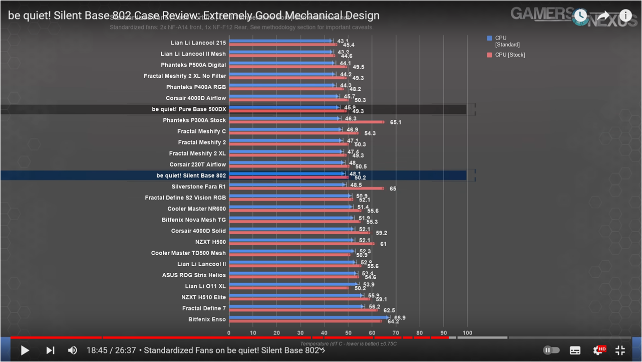

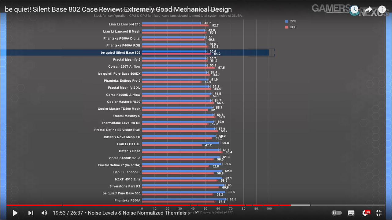

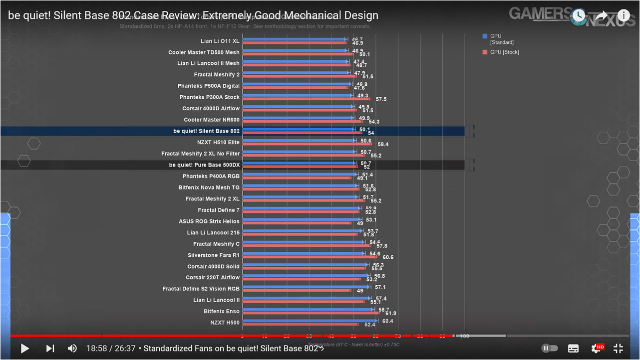

"noise normalized":
CPU mit standardisierer Lüfteranordnung (2 x 140mm Front, 1 x 140mm Hinten) vs. Stock:
GPU mit standardisierter Lüfteranordunung (2 x 140mm Front, 1 x 140mm Hinten) vs. Stock
In Summe bringt praktisch jedes der genannten Mesh Gehäuse mehr oder minder die gleiche Performance, wenn man etwas nachtunt mit zusätzlichen Lüftern sind alle am Ende irgendwann gleich und alle sind in der Lage eine 4090 ohne auch nur das kleinste Problem zu Beherbergen.

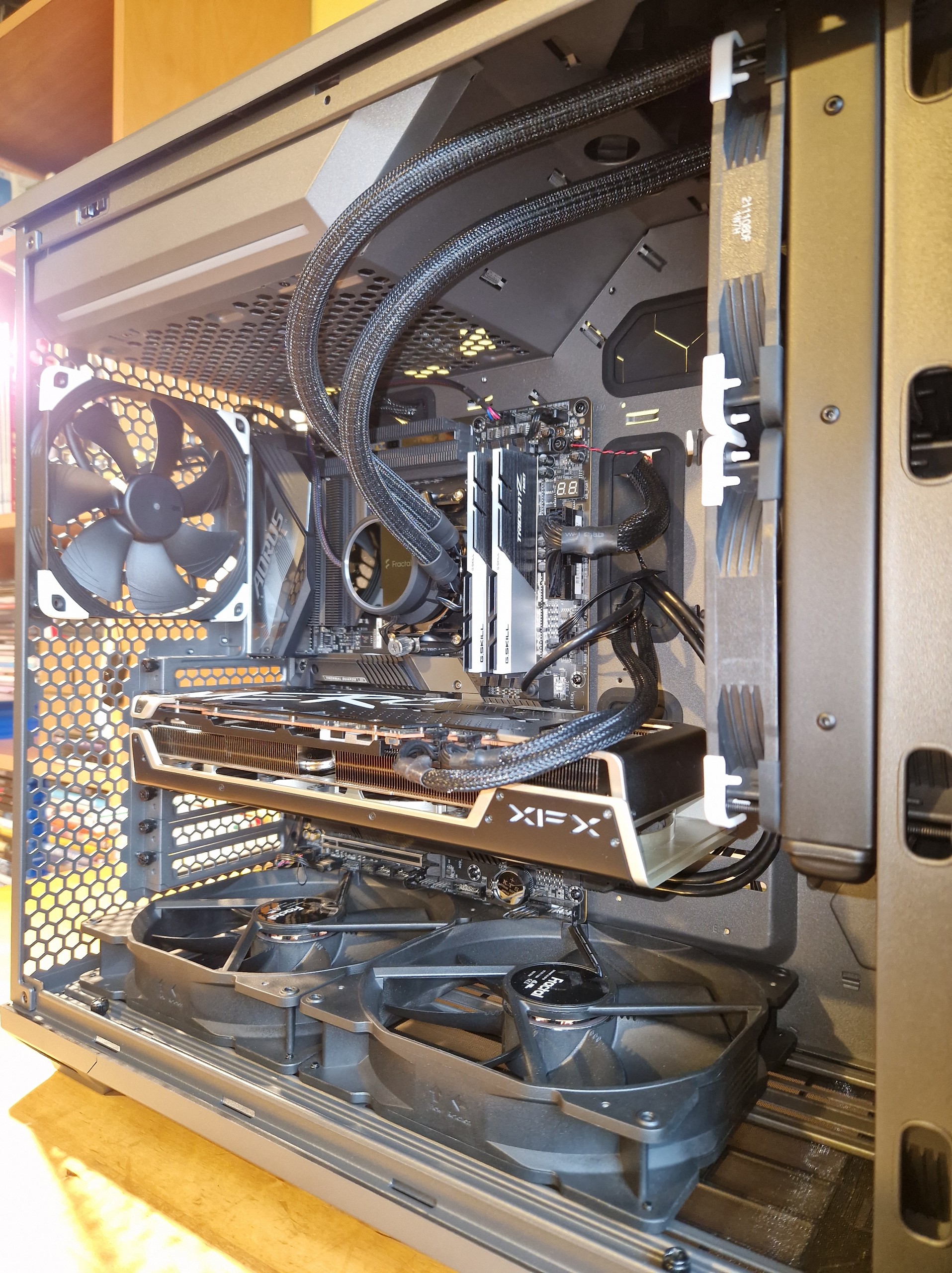

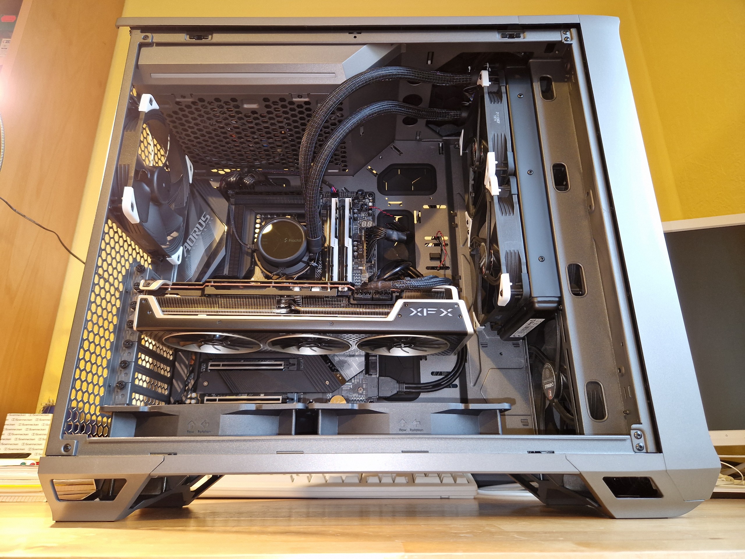

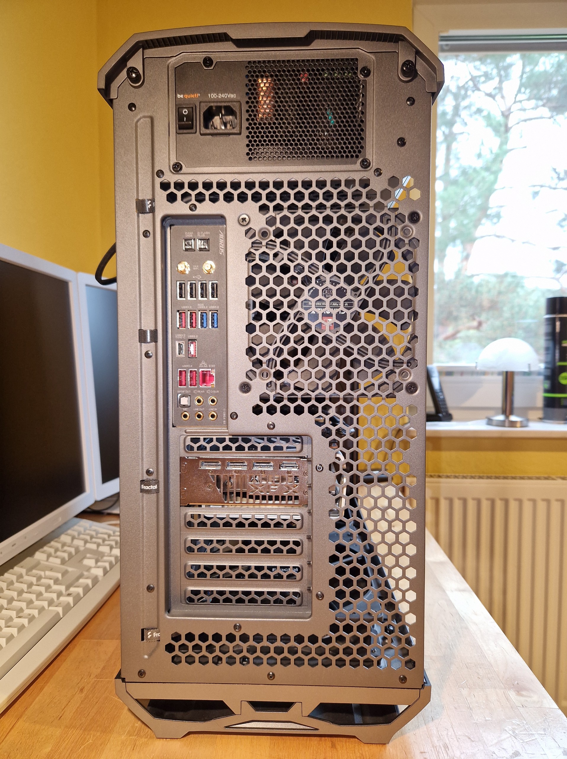

Ich werde den Torrent bald holen, da sind dann die 2 mal 180 dabei und die drei 120 oder 140 mm Lüfter dabei.
Was ist mit dem Heck? Da kommt doch auch ein Lüfter, die warme Luft muss ja auch wieder weg, liegt da auch ein Lüfter dabei ?
Von Haus aus kommt ein FD Torrent mit 2x 180 mm vorne und 3x 140 mm unten.
Hinten ist kein Lüfter vorgesehen, aber da sitzt ja dann das Netzteil drüber.
Ein weiterer Lüfter hinten ist IMHO entbehrlich, das Gehäuse ist da offen wie ein Scheunentor.
MiniM3 schrieb:
Sag mal fehlt beim Airflow nicht der saugende part ?
Also funktioniert es so?
Presst hinten einfach alles durch die gelochte Wand ja ?
Siehe oben. Der Fan dort dient mehr der Optik und dreht wie gesagt auch nur mit 550 U/min.
System läuft so nun schon mehrere Monate, nachdem die Komponenten zunächst in einem Define 7 und dann in einem Meshify 2 verbaut waren. Das Torrent lässt diese Gehäuse, was die Temps. angeht, weit hinter sich.
Dabei ist es nur minimal lauter.
Letztlich bestimmt man das selbst über die Lüfterregelkurven und meine sind Richtung Silent eingestellt.

Selbst das bei der GeForce RTX 3090 Ti noch klare Schlusslicht im Testfeld, das be quiet! Silent Base 802 mit werkseitiger Silent-Ausstattung, bringt die GeForce RTX 4090 nicht ans Limit. Obschon diese Kombination oder vergleichbare als Einzige im Testfeld nicht empfehlenswert ist, muss nicht davon abgeraten werden. Das Silent Base 802 mit Mesh-Konfiguration hat dagegen keinerlei Schwierigkeiten mit der Grafikkarte.
Oh mann.... ! 🥴 Der Einzige im Testfeld, der nicht empfehlenswert war, war der Schreiber des Fazits, denn er hat wohl noch immer nicht mitbekommen, daß es sich um EIN - und DASSELBE Gehäuse handelt.
Er hätte genau so gut schreiben können: "Schaltet man die Lüfter der Gehäuse nicht ein, funktioniert die Kühlung nicht so gut."

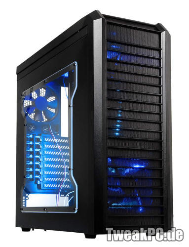

Wäre schön wenn der 'Lian Li LANCOOL III' (mit 3 Lüftern unten) dabei wäre.
Ich werfe hier mal den "Lancool PC-K62 Dragonlord" in den Raum.:daumen: Hat mir zumindest damals sehr gute Dienste geleistet.

Ich mache wirklich keine Werbung für Be Quiet, aber dieses Gehäuse ist nicht schlecht und der Test ist wirklich von der sprachlichen Auslegung grenzwertig formuliert. Das Silent Base ist für User die ein flexibles Gehäuse suchen mit die beste Wahl am Markt, ähnlich ist nur das Phanteks P600S. Will man diese Flexibilität nicht dann gibt es vom Preis-Leistungs-Verhältnis sicher bessere Lösungen, aber nicht zwingend bzgl. Performance. Crackett hat das in seinem Thread auf humoristische Art und Weise klar dargestellt.
Die beiden Ergebnisse hier sind ein und dasselbe Gehäuse:
oder auch hier im GPU HS Test:
Das Silent Base wird von Be Quiet so ausgeliefert das beide Varianten möglich sind, der User kann frei entscheiden wie er es möchte und muss keinen EUR mehr ausgeben für Aftermarket Moddings (wenngleich das im Preis des Gehäuses sicher einkalkuliert ist). Es gibt im Lieferpaket die Mesh Fronten und die Geschlossenen Fronten, d.h. beide diese Ergebnisse sind "out of the Box" machbar.
Die Mesh Fronten am Silent Base bringen verglichen zu den typischen Mesh Gehäusen auf dem Markt die abolut übliche Performance:
