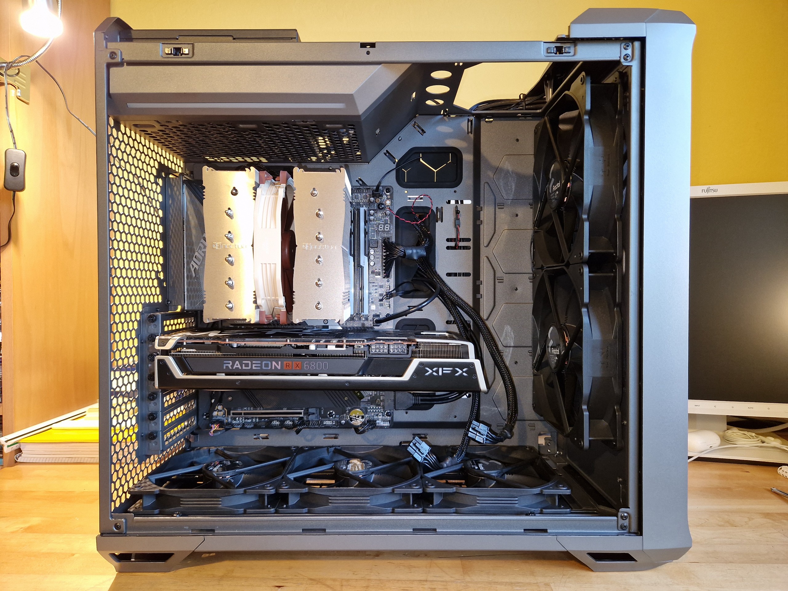

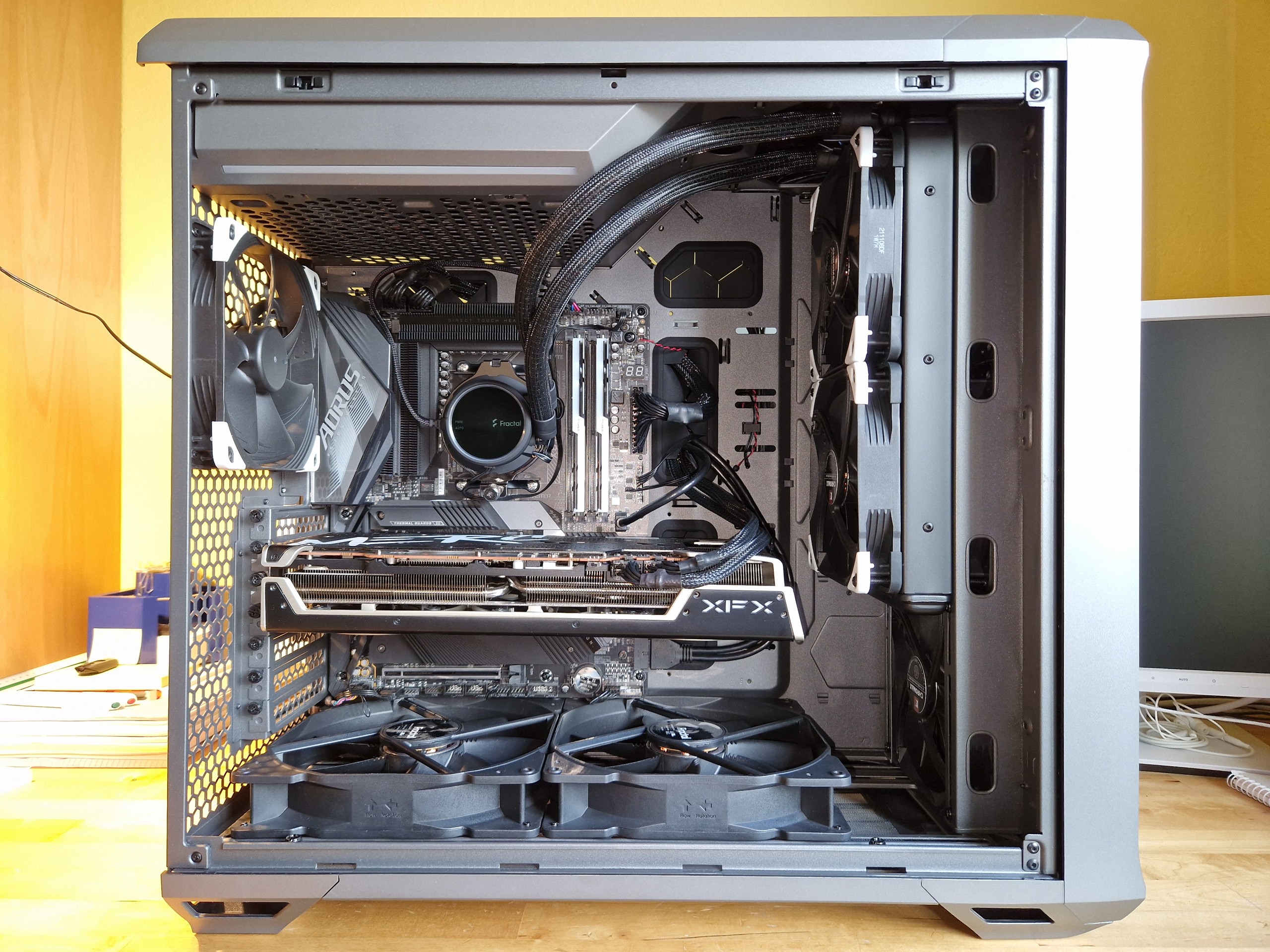

Unten zwei Bilder meines Systems mit a) Lüfter Serienzustand und b) 18er im Boden, ansonsten Noctua NF-A14 PWM (300-1500 U/min).

In meinem Fall sind sie (Dynamic X2 GP-18 PWM) im Boden zur Kühlung der Graka und der M.2 verbaut.
Kein Unterschied zu den dort normalerweise verbauten 3 x 14 cm Fans (Dynamic X2 GP-14 PWM) festgestellt, so kommt das Gehäuse serienmäßig. Ein Tester sah leichte Temperaturvorteile bei 3 x 14.
Dass ich da auf die 18er gegangen bin, das hat optische Gründe. Ins Regal legen wollte ich sie jedenfalls nicht. Ich lasse sie ausgespochen langsam laufen und das reicht auch.
Ab 600 Umdrehungen werden sie hörbar. Das Gehäuse steht aber auch direkt neben mir.

Exakt. Es kommt da wirklich nur auf die eingestellten Drehzahlen der Lüfter an.
Die 18er laufen bei mir mit 450 U/min, der einzelne Hecklüfter mit 550 U/min. Die fünf NF-A14 PWM in der Front werden alle von der AIO angesteuert, da habe ich kein Signal (Pumpe eingestellt auf 1000 U/min und PWM).
So habe ich ein leises System bei hervorragender Kühlung.
Grund für den Kauf waren hohe M.2-Temps aufgrund von Heizung durch den Chipsatz und das habe ich mit dem Torrent bestens im Griff.
