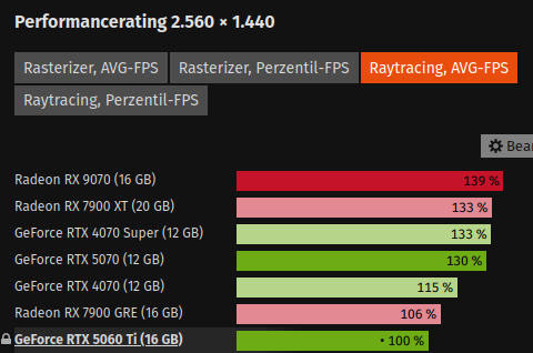

5060Ti besser als erwartet und schlägt im Raytracing* die 9070.
sry, aber das kann ich bei keinem Benchmark sehen!!
Bei CB ist die 9070 39% schneller und in Raster sind es 43%. Dafür kostet sie natürlich auch 200€ mehr
Oder meintest du zufällig die 7800XT? Da würde ich eventuell auch die 5060Ti beforzugen wenn RT relevant ist.
Ich bezog mich (wie eigentlich auch direkt vor der von dir zitierten Stelel stand) auf das preis-Leistungsverhältnis nicht auf die Gesammtleistung und da ist 630/(450/100) eben 140 und ich hatte jetzt eher knapp über 30% im Raytracing gesehen - wenn es 39% sind entspricht es sich natürlich wieder bzw. ist nur DLSS4 (und dessen höhere Verbreitung) ein Vorteil...
