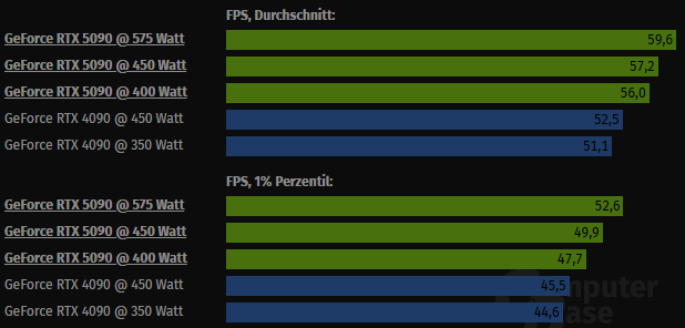

Ist aber auch etwas unfairer Vergleich, weil die 4090 mit 80% powertarget nur noch 350w zieht und auch nur etwa 2% Leistung verliert.
Das ist auch der Punkt bei der Betrachtung der RTX 5090. Die RTX 4090 verliert bei 350 W quasi keine Leistung - die 2 % kann man quasi als Messungenauigkeit abtun. Ich merke selbst bei 315 W fast keine Leistungsverlust.
Die RTX 5090 verliert bei 80 % TDP bereits 6 % und bei den 70 % TDP sind es 11 %. Nimmt man dann die Mittelwerte und die 350 W und die 400 W, dann ist der RTX 5090 "nur" noch 14 % schneller, benötigt dafür im Mittel aber auch 14 % mehr Energie, sie ist also nur im Rahmen ihrer TDP schneller.

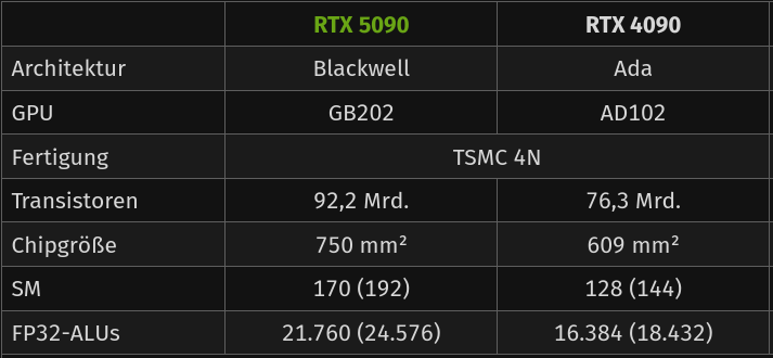

Es ist der gleiche Fertigungsprozess und der Chip ist deutlich mächtiger. Wo soll der Vorsprung herkommen?
Im Prinzip haben wir hier eine RTX4090Ti mit ~20% mehr Transistoren und auch ~20% mehr Powerbudget (die deaktivierten ALUs nicht eingerechnet). Je nach dem wie gut ein Spiel/Anwendung die monströse GPU auslastet benötigt die Karte diesen höheren Strom dann auch. Der breiter angebundene Speicher benötigt wahrscheinlich auch etwas mehr Saft als bei der 4090 was das im Verhältnis stärkere Einbrechnen mit weniger Powerbudget teilweise erklären dürfte.

Edit: Nach diesem Bild zu urteilen, hätte ein 350w und 300w cap der 5090 noch dazukommen sollen.

Die 5090 beim Strom zu limitieren scheint keine gute Idee zu sein. Ausgehend von der 4090 verliert man für ~20 % weniger Strom bereits ~30 % vom Leistungsplus. Kein guter Deal.

Die 5090 ist halt nur dank größerem Die etwas schneller als ne 4090. In der Architektur wurde nichts verändert, es wurde kein Cent dafür reingesteckt wirkliche Effizienzverbesserungen zu erzielen.
Außerdem, wieso sollte man überhaupt 2600+ Euro für eine GPU ausgeben, um sie dann wieder zu limitieren und einfach nur noch näher an den Vorgänger zu bringen? Von daher lohnt sich das echt absolut nicht.
