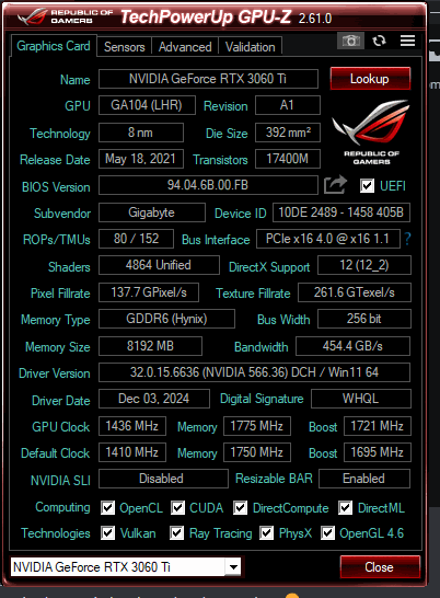

Habe in GPU-Z geschaut und dort steht "Revision A1".
Wenn mir GPU-Z anzeigt, ich hätte "Revision A1", kann es sein das ich die falsche Hülle und falschen Aufkleber auf der graka mit rev.2 habe?

GPU-Z ließt das die Revision des Chips aus, nicht die der Karte. Ob die Karte selbst jetzt ne v1 oder v2 ist, kann GPU-Z nicht erkennen.

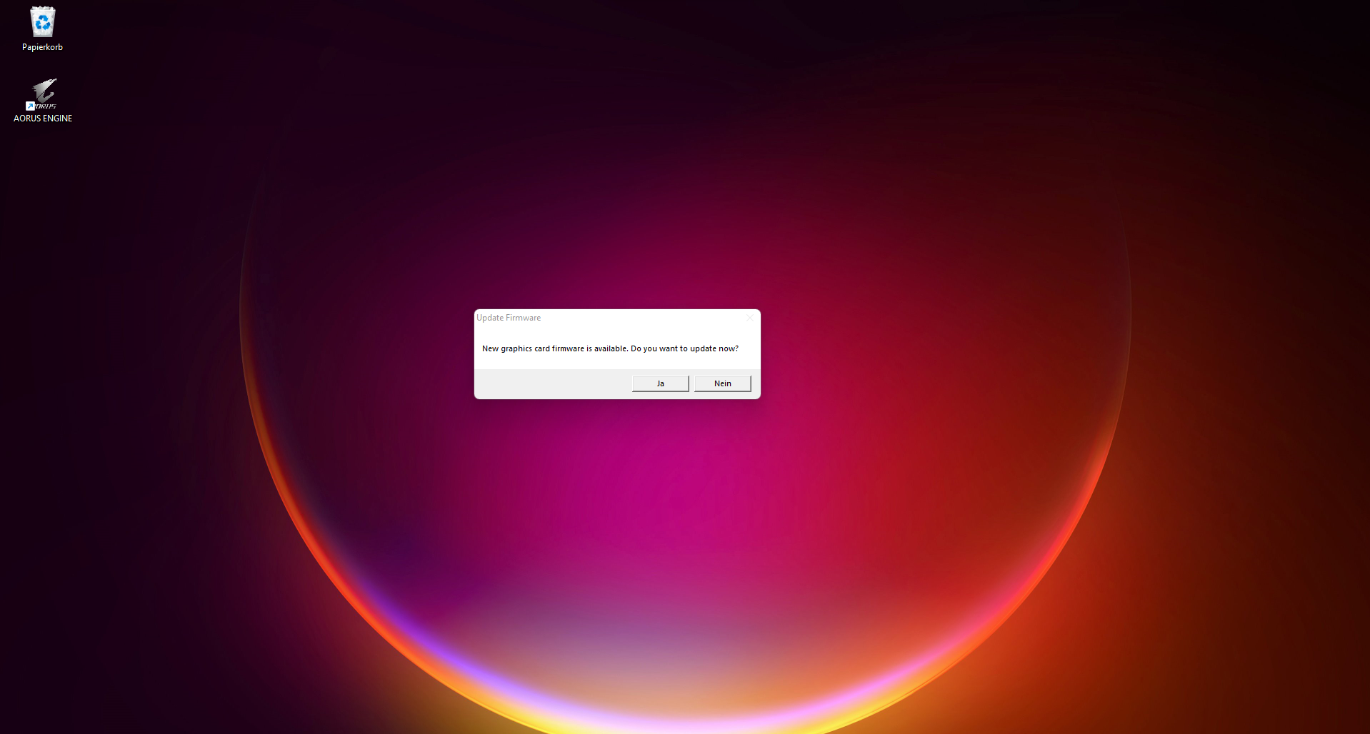

Diese Meldung erhalte ich, wenn ich den PC Neustart.

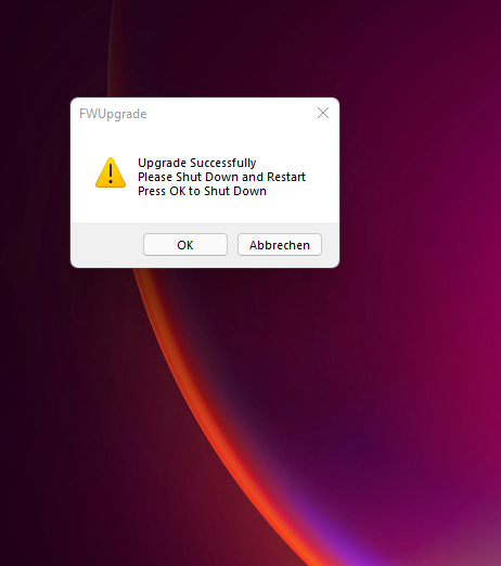

Diese Meldung erscheint als zweites, wenn ich auf "ja" klick.

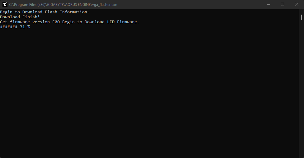

Das ist dann die letzte Meldung.
Die Software fragt dich doch nur, ob du eins machen möchtest, aber nicht das du es tun sollst.
Wenn das wirklich bei 10% einfach hängen bleibt, dann bloß Finger weg. Wenn der Flashvorgang fehlschlägt, ist deine Karte erstmal tot.

Habe nur bei den 10% den Screenshot gemacht. Wenn das fertig ist, verschwindet es gleich. ^^
Okay. Jetzt ist das Fenster noch aufgetaucht. Ist die letzten Mal auch gewesen.

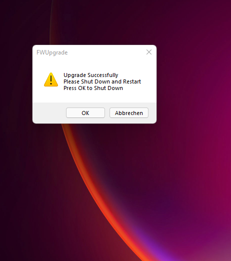

PC wieder hochgefahren und dann kam wieder die Meldung das ein Update verfügbar ist.
Das Fenster sagt jdfs NICHT, das ein Update verfügbar ist.

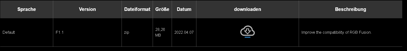

Wenn man mutig genug ist, kann man ja auch versuchen das oben verlinkte Firmwareupdate V1.1 downzuloaden und manuell zu installieren. Wenn da was schiefgeht, wäre es aber besser onboard-Grafik oder eine weitere Graka zu haben.
Ich habe die Karte auch. Habe eben das Update installiert, in der Hoffnung, dass Gigabyte vielleicht auch was an der völlig hirnrissigen Werkslüfterkurve gemacht hat. Die Installation lief problemlos durch bis zum Neustart. GPU-Z zeigt aber die gleiche Biosversion an wie vorher. Mich wundert bei Gigabyte nichts mehr ...
Ist ja auch nur ein Firmware Update für die LED Steuerung.

Auch wenn dieser Beitrag über 2 Jahre als ist, aber ist Revision 1A (laut GPU-Z) = Revision 2.0 (laut Aufkleber)?
Die jetzige BIOS-Version soll 94.04.6B.00.FB haben, inwieweit ist diese aktuell?
Laut GPU-Z soll die Karte am 18.05.2021 veröffentlicht worden sein 🤷‍♂️
Und wenn man versucht die F1.1 zu installieren, klappt es nicht, aber vermutlich ist eine Aktualisierung auch nicht nötig?
Am Ende steht ja FB, wäre F1 (F1.1) fast aktuell und wie stünde es überhaupt drin, als 94.04.6B.00.F1?

Anbei aktuelle Daten von GPU-Z
