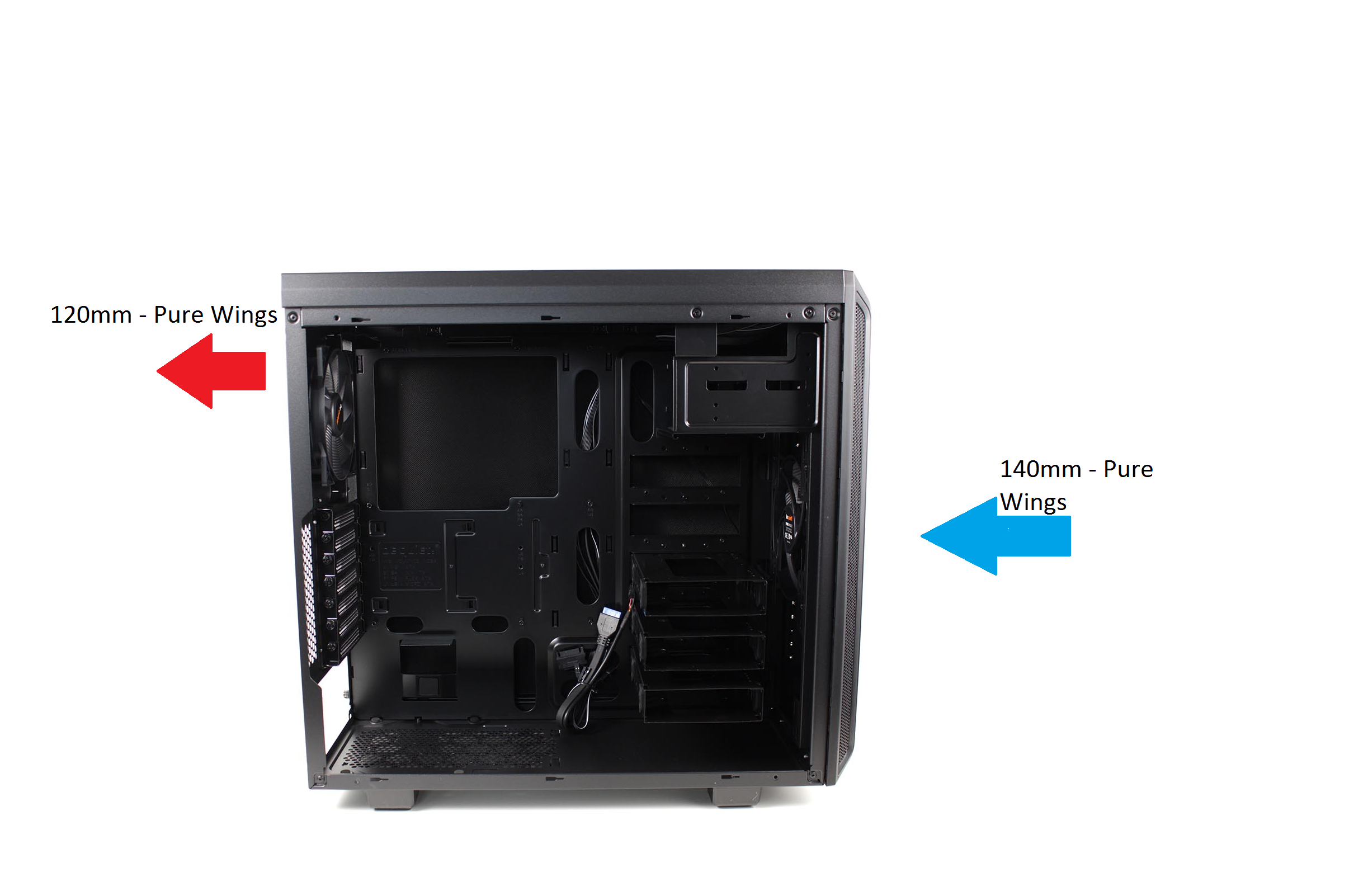

Hier mal die Ausgangssituation:
Standardmäßig sind vorne ein 140mm Lüfter und hinten ein 120mm Lüfter (Pure Wings 2) verbaut - Geregelt wird das Ganze über das Case mit drei verschiedenen Stufen. Hab leider keine Ahnung, wie diese 3 Stufen eingestellt sind - dürfte wohl 25% auf Stufe 1 - 50% auf Stufe 2 und 100% auf Stufe 3 laufen (konnte keine Infos dazu finden)
Prozessor ist ein 2700x und darauf wurde ein Scythe Mugen 5 verbaut.
Die CPU läuft @Stock mit 3,70 GHz - die Lüftersteuerung für den Mugen 5 wurde mit folgenden Stufen eingestellt:
300-400rpm bis 45°
600rpm bei 55°
800rpm bei 65°
1200rpm bei 85°
War für mich ein guter Kompromiss zwischen kühl und leise (mit den zwei Standardlüftern).

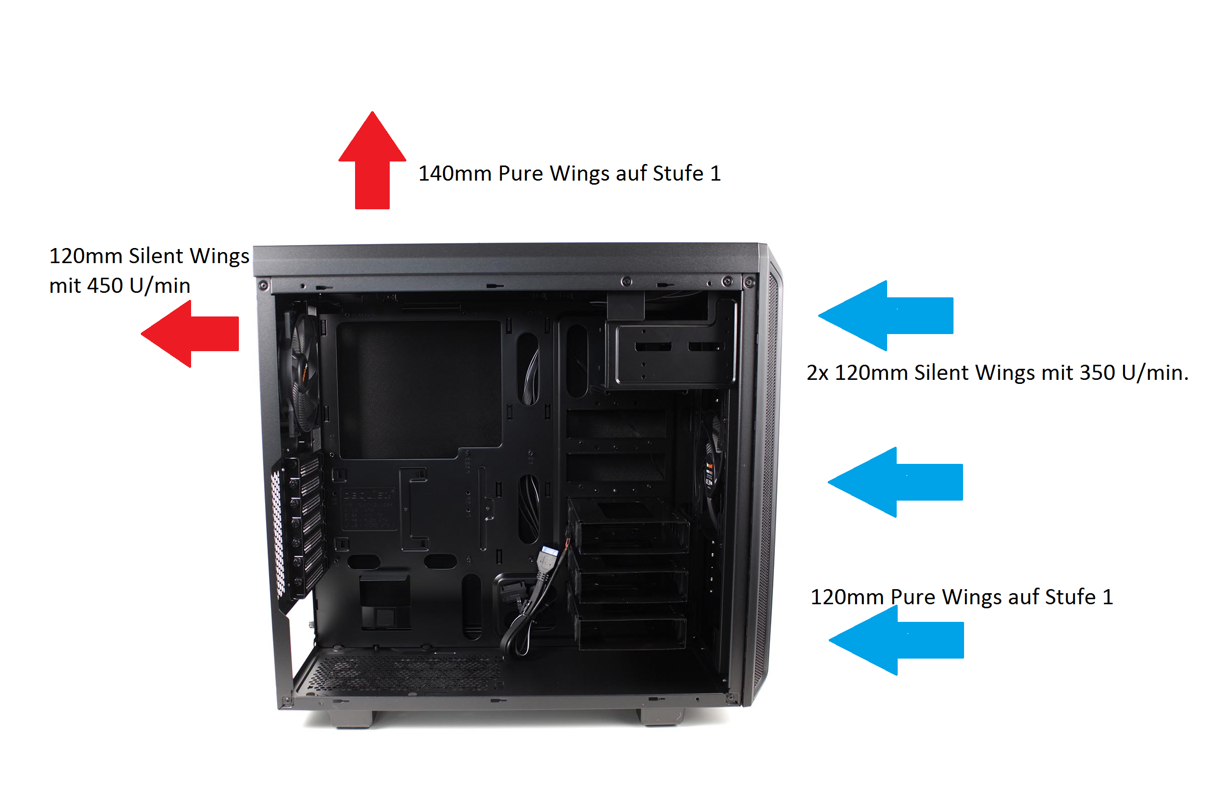

Hier die neue Ausgangssituation:
Es wurden in der Front 3x 120mm Lüfter verbaut - davon ist der unterste der bereits vorhandene Standardlüfter von Pure Wings. Die oberen beiden eben die Silent Wings 3.
Auf der oberen Seite (über den CPU Kühler) wurde der Standardlüfter mit 140mm und auf der hinteren Seite ebenfalls ein Silent Wings 3 120mm verbaut.
Die PWM Steuerung (wird noch justiert) wurde schnell so eingestellt:
Vorderen beiden Silent Wings über PWM mit mind. 350 rpm bis 45°
500rpm ab 55°
650rpm ab 65°
1450rpm ab 85°
Der Pure Wings bleibt auf Stufe 1
Der hintere Silent Wings 3 wurde folgendermaßen eingestellt:
mind. 450rpm bis 45°
600rpm ab 55°
800rpm bei 65°
1450rpm bei 85°
