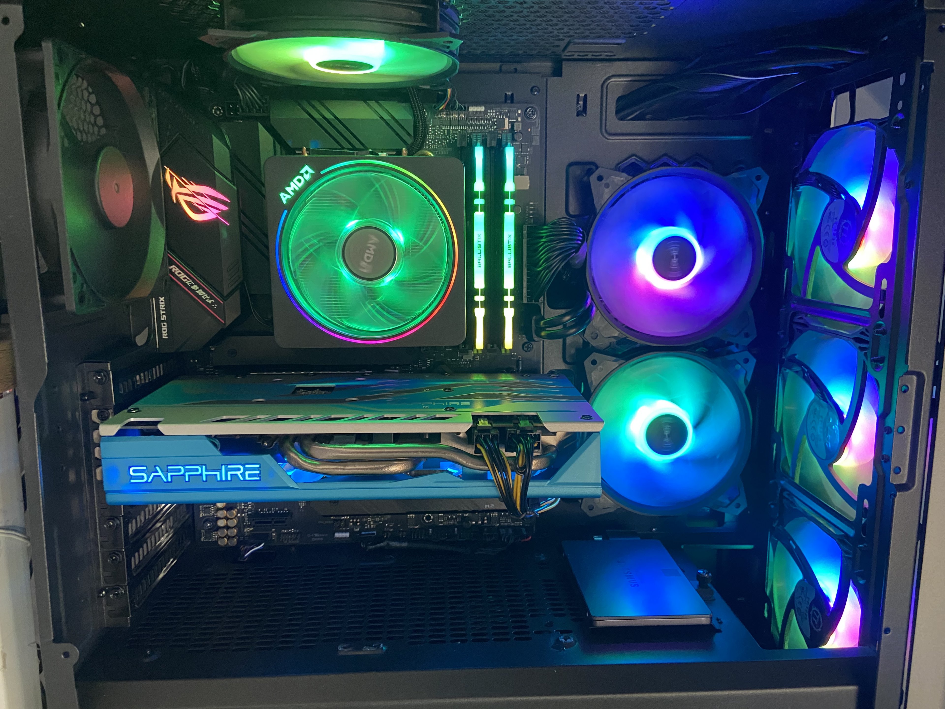

Verweh, es handelt sich um das Thermaltake Level 20 mt. Ich habe ein Bild eingefügt, welches an den Lüftern dementsprechend mit zahlen beschriftet ist. Mein Problem ist, dass meine CPU und Gpu zu hohe Temperaturen haben.
Meine CPU idl 60 C wie meine Gpu ebenfalls im idl. Habe an den Stellen 1,2,4,5 Lüfter verbaut, wie die 3 an der Front.
Meine Frage ist, wie würdet ihr die Lüfter verbauen, damit der Airflow verbessert wird, da das Gehäuse ja an den Stellen 1,2 Einlässe hat. Würde diese Lüfter die Luft nicht wieder raus ziehen? Kann ich diese Lüfter da lassen, ohne dass diese den Airflow behindern oder sollte ich diese Lüfter lieber anders herum anbauen oder gleich weglassen?
Ryzen 7 2700x ( 1 Monat alt)
Rx 590 nitro plus

Die kalte Luft, die du vorne rein drückst, werden durch deine Lüfter 1+2 direkt wieder raus geblasen, ohne das die frische Luft die Hardware erreicht.
Welche Sinn haben die beiden Lüfter denn?
//edit ich würde die beiden ganz weg lassen.
Reaktionen: Moulder
Nimm die beiden Seitenlüfter raus.

ja das habe ich mir auch schon gedacht, würde es denn was bringen, wenn ich die beiden Sorten Lüfter einfach umdrehen würde?
Prinzipiell würde die kalte Luft ja dann nicht raus, sondern ins Gehäuse rein

...würde es denn was bringen, wenn ich die beiden Sorten Lüfter einfach umdrehen würde?...
Würde ich eher nicht machen, dann treffen zwei Luftsträme aufeinander und sogern für Verwirbelungen. Das ist für einen sauberen Flow auch eher Contraproduktiv. Einfach weg lassen, dann gehen 3x rein und 2x raus, sorgt für leichten Überdruck, sollte alles passen.
Für weiter Optimierungen müssten man sich dann die Kühler anschauen, Wärmeleitpaste, Sitzgenauigkeit etc.

Warum würde jeder die Seitenlüfter rausnehmen. Die dürften mehr Luft ziehen können, wenn der PC nicht gerade an der Wand steht, als die Frontlüfter hinter dem Glas. Die Frontlüfter vorne bekommen die Luft scheinbar nur von unten...
Ich würde die zwei seitlichen Lüfter reinblasen lassen. Hinten einen raus und fertig.
Wenn es dir wirklich um die Temperaturen geht, dann würde ich mit Luftleitblechen und/ oder Tunnel arbeiten! Dann siehst du direkt vor Ort bei den Bauarbeiten, ob du die Seitenlüfter irgendwie sinnvoll mit einbinden kannst.
Anfangen würde ich mit dem Hecklüfer, den ich umdrehen würde, sodaß er dann frische Kaltluft von außen direkt über einen maßgefertigten Schacht auf den Einlaß des CPU- Kühlers blasen könnte.

An den Frontlüftern wird es nicht liegen, da dort eine große Schräge in der Wand ist, was auf dem Foto aber nicht zu erkennen ist. Die Lüfter sollen aber von Werk an nicht grade viel Luft bringen, wie es in den Rezessionen des Gehäuses steht.
Es müssen auch nicht zwingen die vorderen Seitenlüfter raus, aber man sollte vorne nicht fünf Lüfter ins Gehäuse blasen lassen und nur einen raus.
Insgesamt ist ein definierter Airflow gar nicht so wichtig - Hauptsache es kommt frische Luft ins Gehäuse und genug davon, dass sie irgendwann ihren Weg zu den Komponenten findet.

Und die Idee von Motorrad ist okay, da du ja einen Topblow-Kühler hast - aber besser wäre es, das alte Prinzip - vorne rein, hinten raus - anzuwenden.
Was für Hardware hast du denn nun?
Den Hecklüfter umdrehen würde ich nicht. Luft vorne rein (Front ODER Seite) und Rückseite und Top raus.
Airflow hat bei Waküs einen anderen Stellenwert. Bei einer Wakü nimmt Wasser die Wärme auf und es dauert in der Regel deutlich länger bis ein Wärmestau entsteht. Das kriegt zumeist auch ein weniger guter Airflow geregelt.
Je nach Grösse/Höhe des Radiator wäre es sogar fraglich, ob über haupt die vorderen Lüfterplätze genutzt werden könnten. Andersrum kannst du vorne bestimmt auch einen Radiator hinsetzen, dann evtl. die in der Seite nicht mehr nutzen. Allerdings kenne ich das explizite Gehäuse nicht.
Was auch möglich wäre, die vorderen Lüfter abschalten bzw. nur den untersten einblasen lassen, damit das NT was abkriegt. Die beiden oberen weg nehmen und dafür die Seitlichen einblasen lassen, sofern der PC nicht an einer Wand steht.
