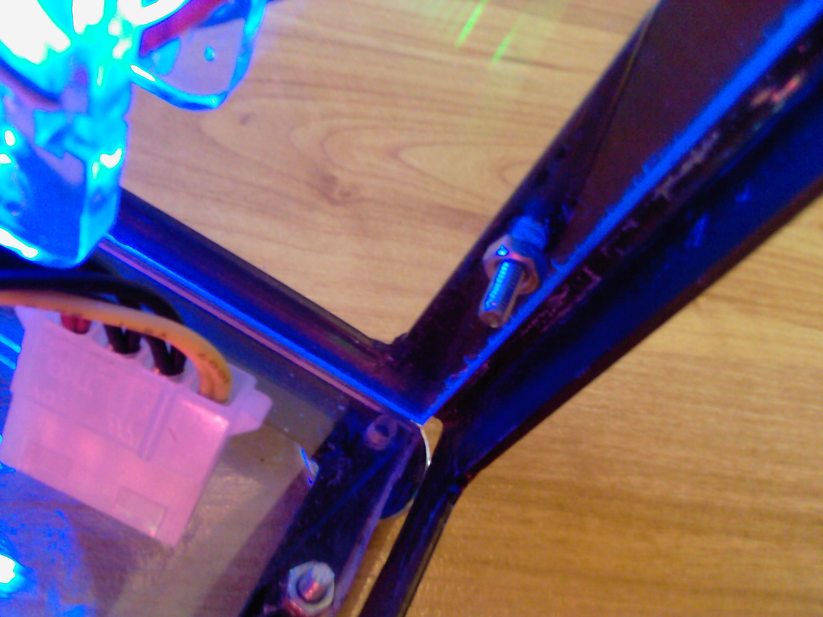

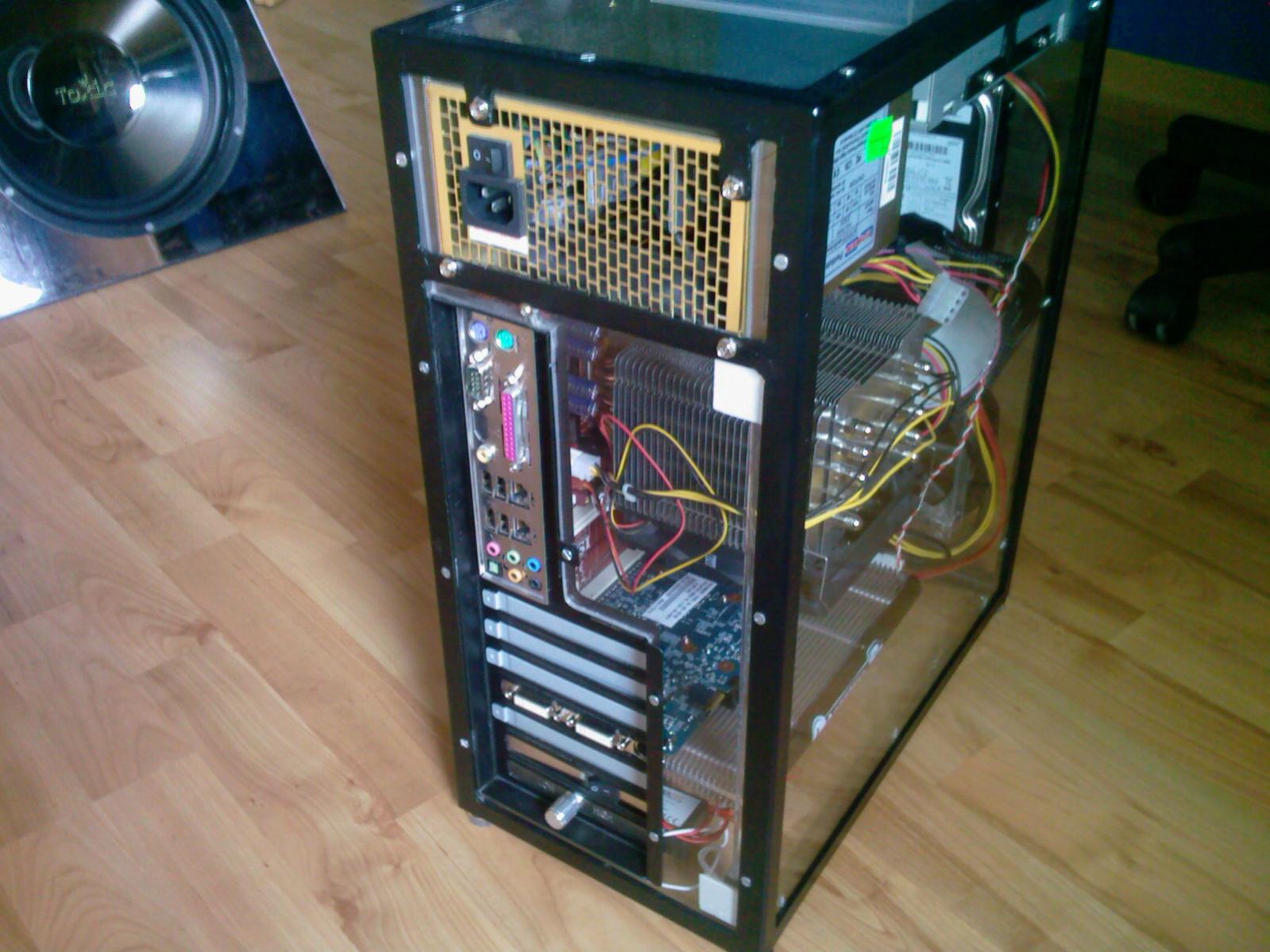

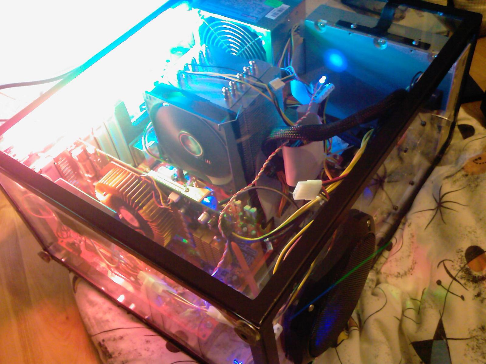

hallo ruthi91
ich habe ein Gehäuse mit einer kombination aus echtem Glas (praktisch da kratzfest) sowie Plexiglas mit 5mm dicke.
Wie das funktioniert:
Wenn du schweißen kannst oder jemaden kennst der es gut kann vor allem Winklig, dann schweißt du dir einen Rahmen aus relativ dünnem Winkelstahl.
Unten am Gehäuse sind Schlitze durch die die Glasscheiben aus genormten Glas hinein geschoben werden können.
Nur die beiden Seitenwände bestehen aus echtem Glas.
Hier ein paar Bilder: :)
@ Mr Bombastic: Das ist mal ein geiles Gehäuse ;) *neid* :D
Wahrscheinlich wirst du, ruthi91, nur so ein stabiles Gehäuse bekommen..
@polaroid
danke, hat auch ziemlich viel arbeit gemacht.
Das mit den Fingerabrücken stimmt leider.
Wegen Strahlung habe ich gar keine Probleme, aber auf Lan Partys ist so ein Gehäuse nicht wirklich geeignet, zumindest nicht mit eingebauten Glasscheiben.
