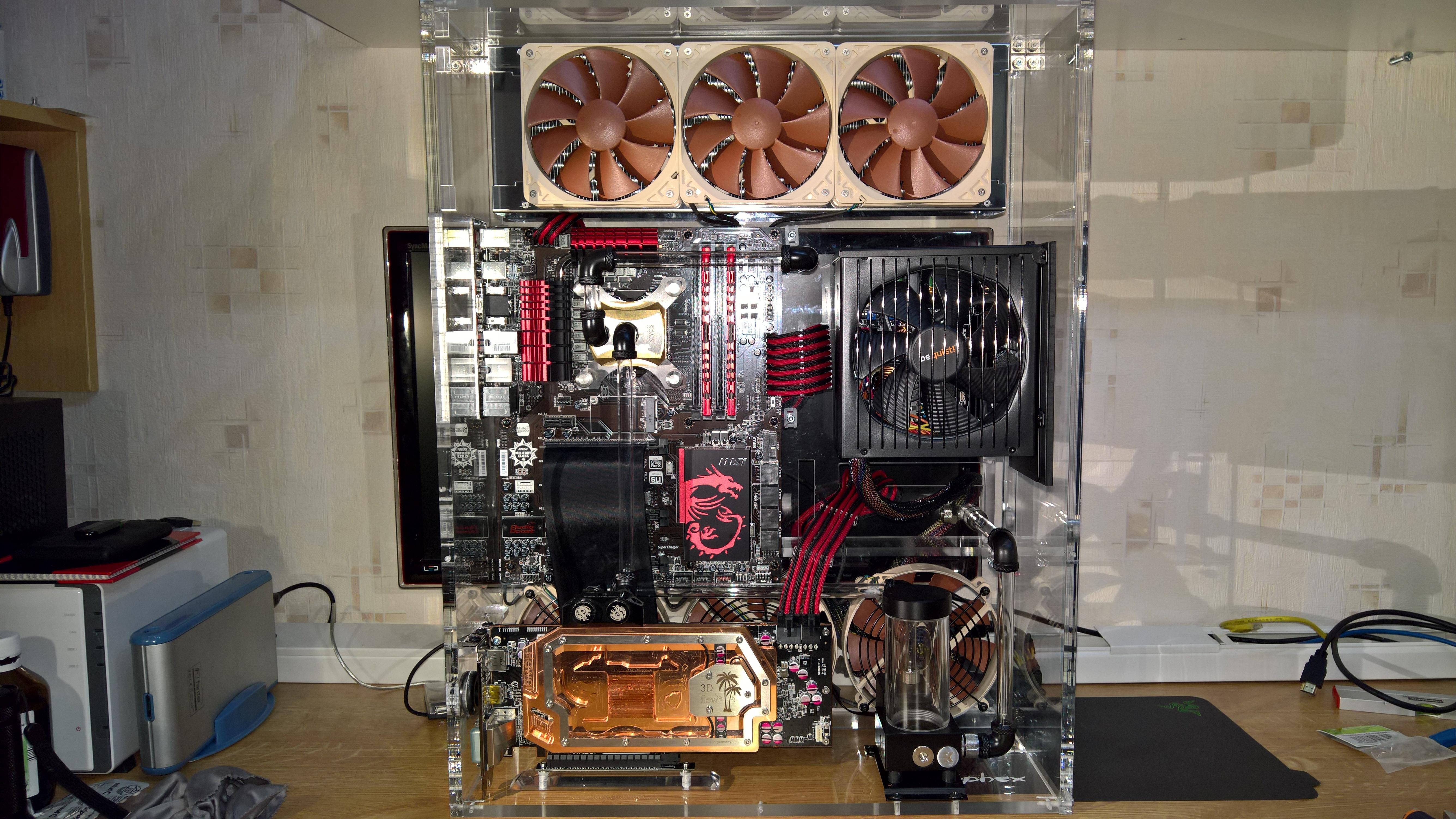

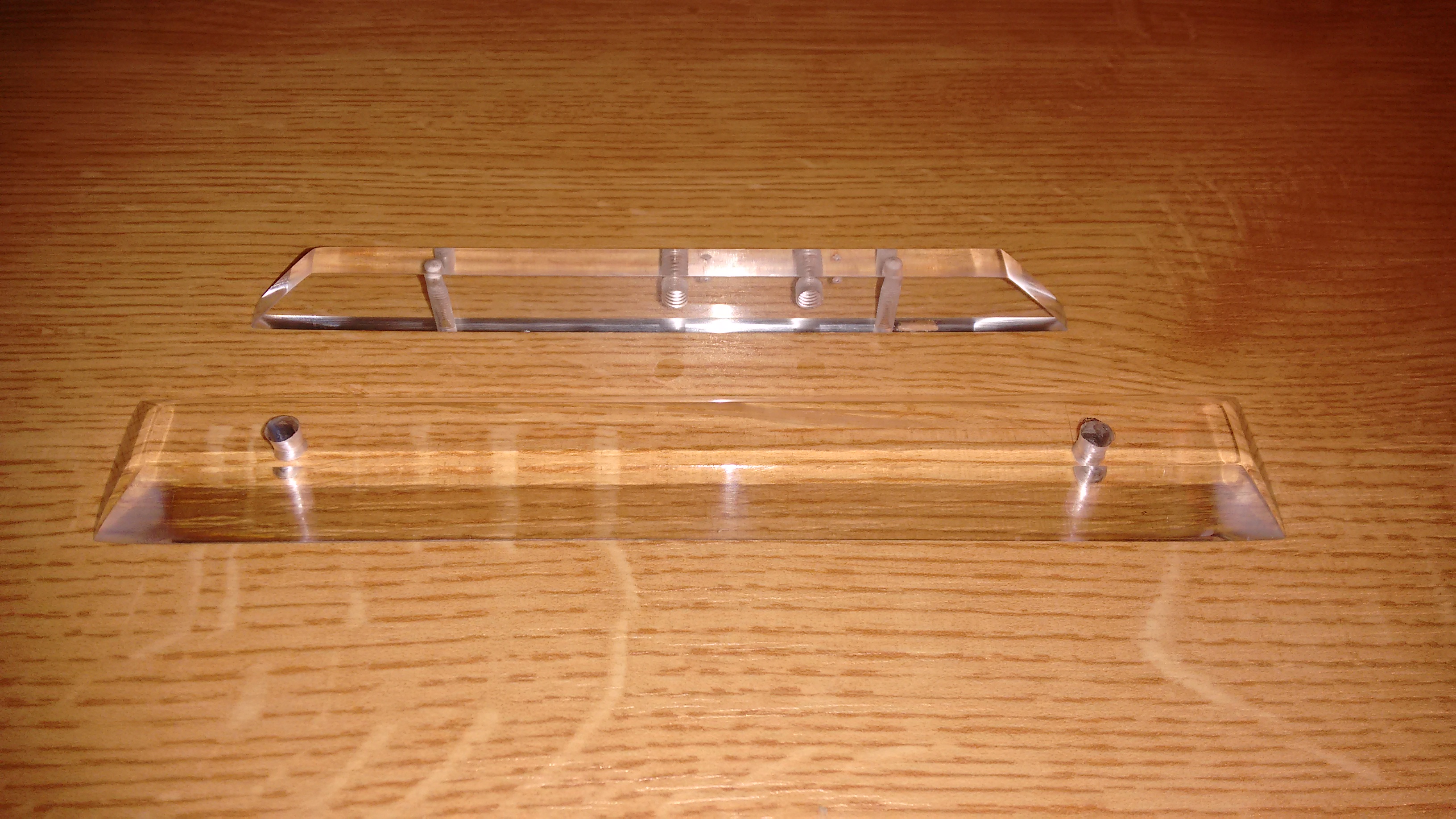

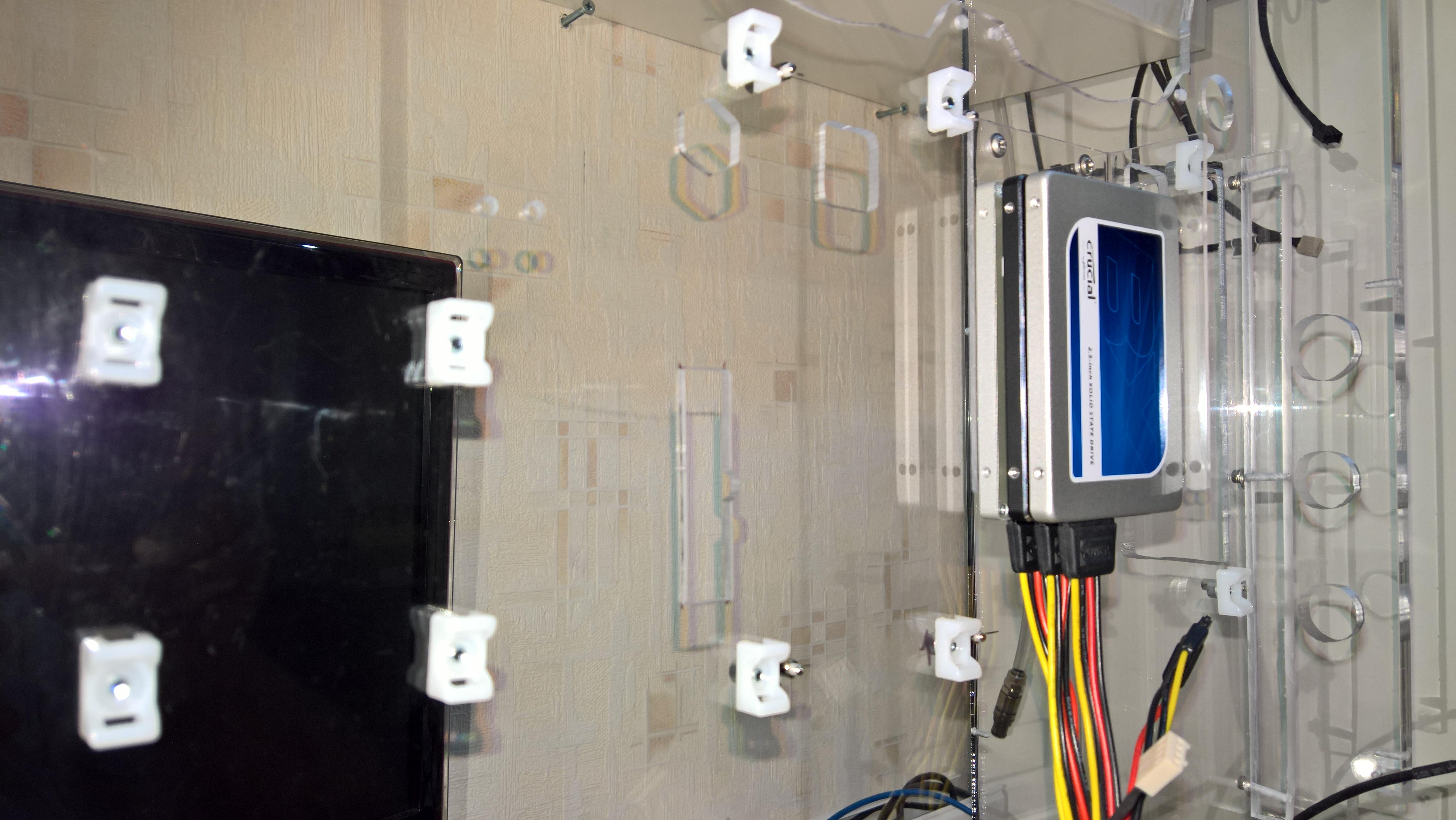

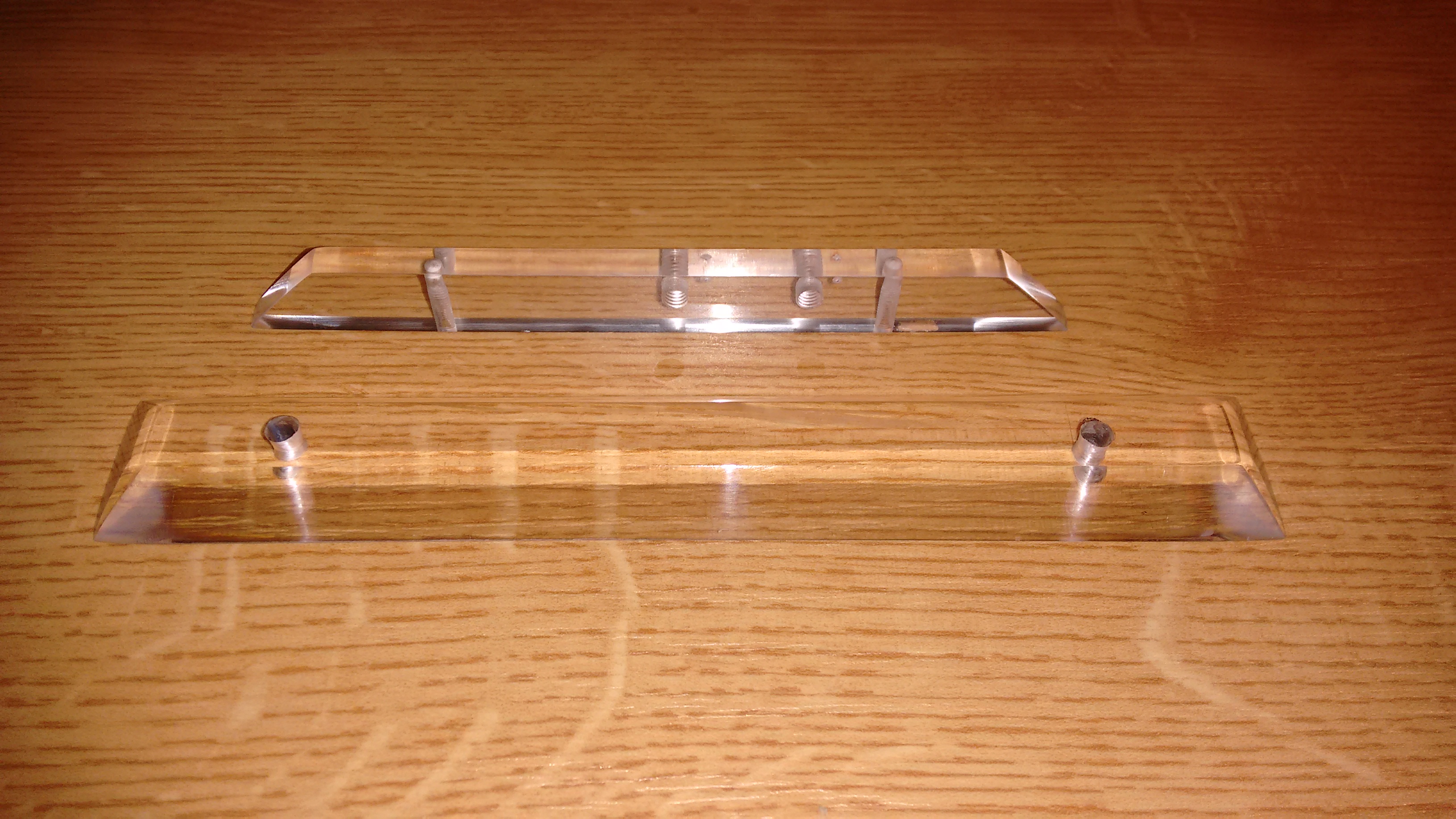

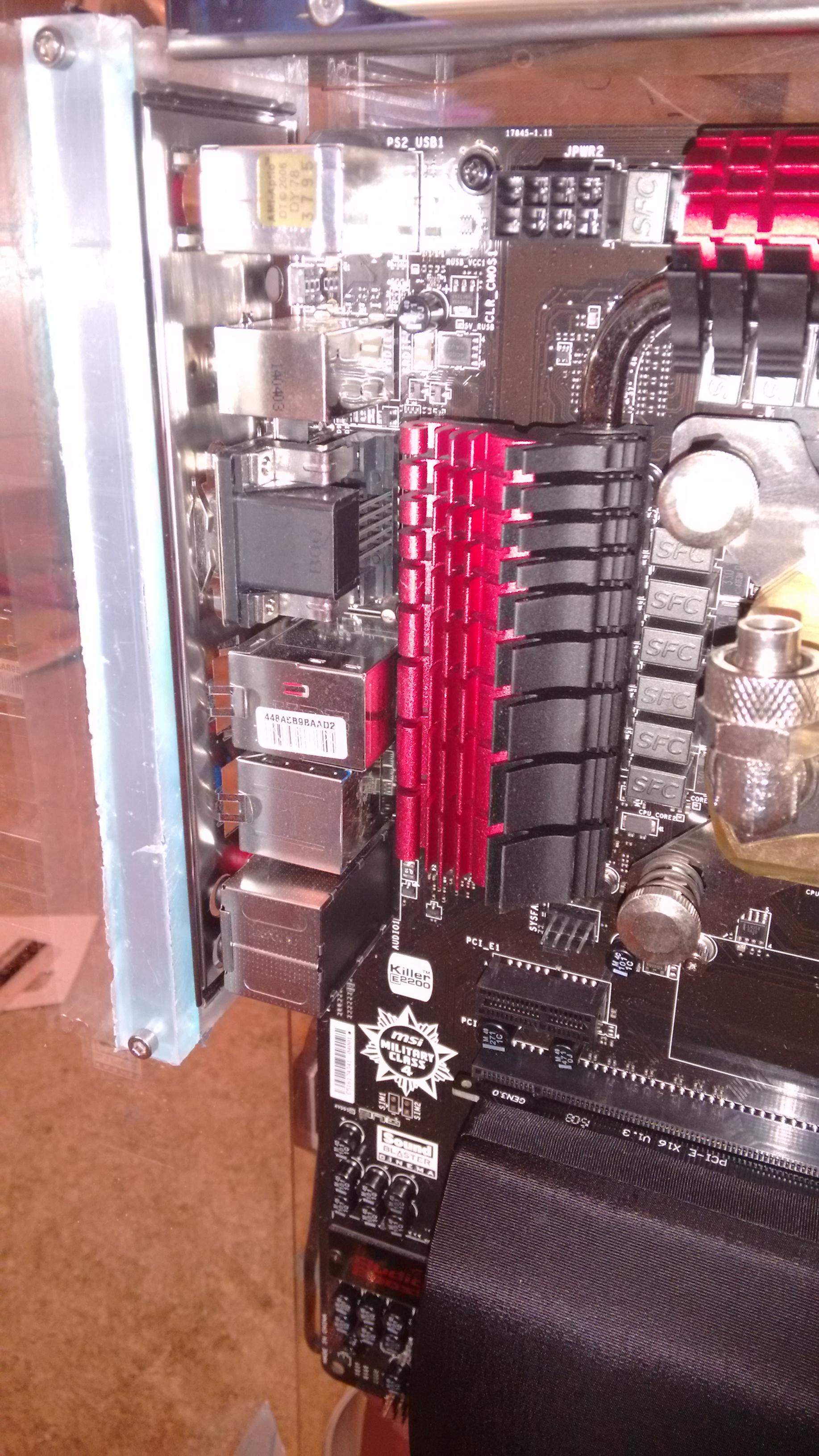

...nur weiter, allerdings gefällt mir die Lösung mit den Schrauben in der Platte nicht!
Matt geschliffene oder farbige(dunkel) Plexistäbe wären da besser gewesen!!!
H
herbyka
so etwas:
http://www.ebay.de/itm/Acrylglas-PLEXIGLAS-Vierkantstab-Groesse-Laenge-waehlbar-/191213262471
da Gewinde rein und die Platten dran, wie in deinem Ersten, nur durchgehend.

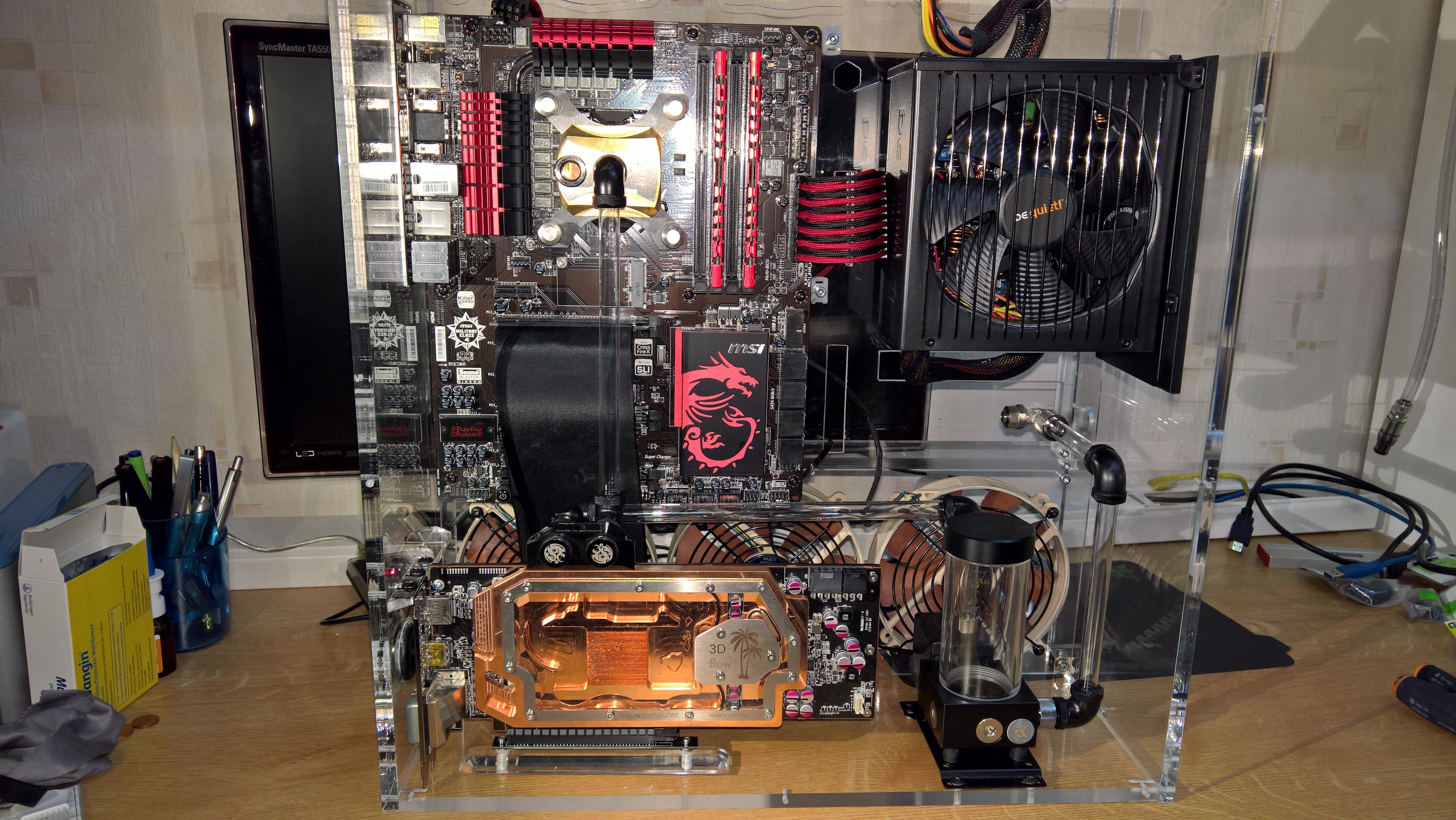

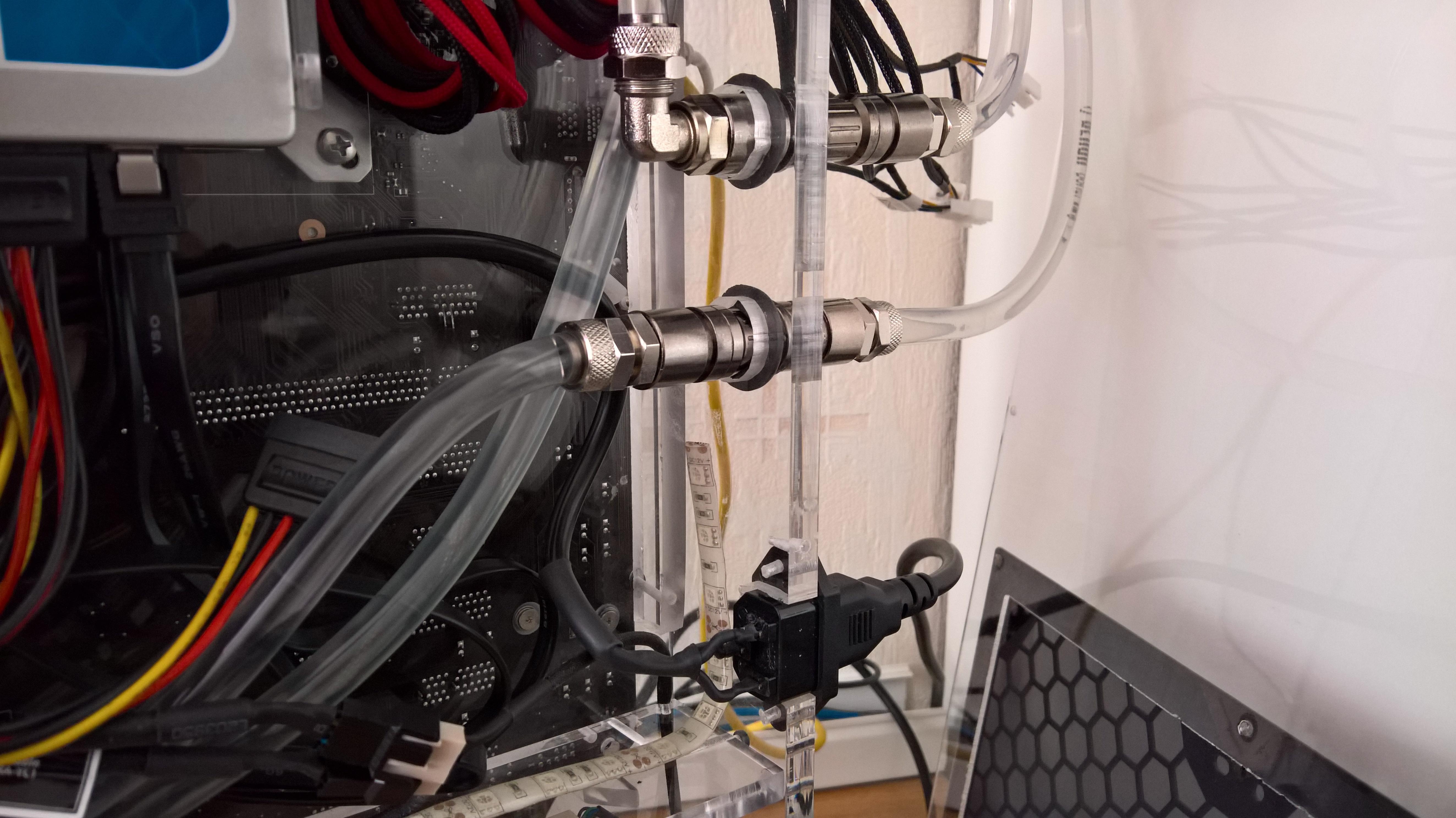

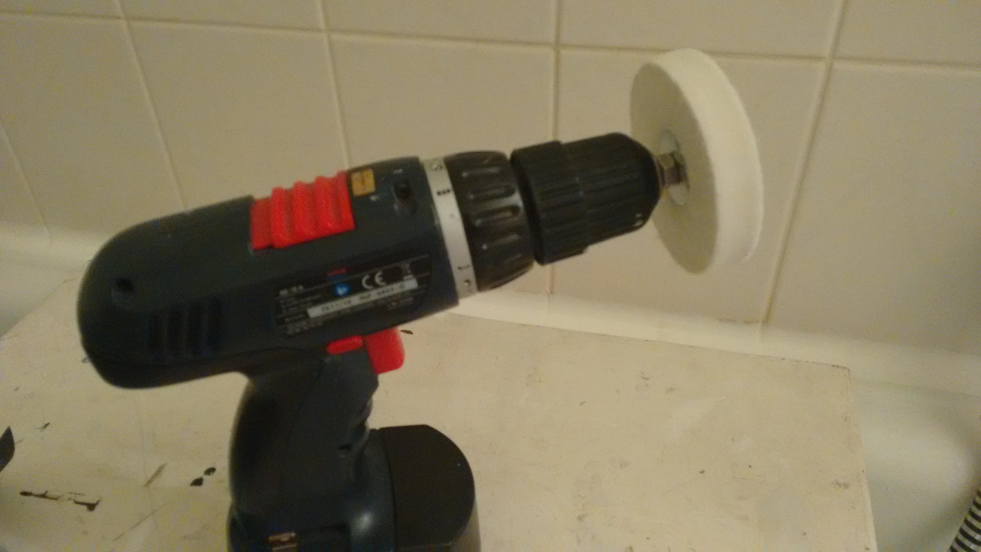

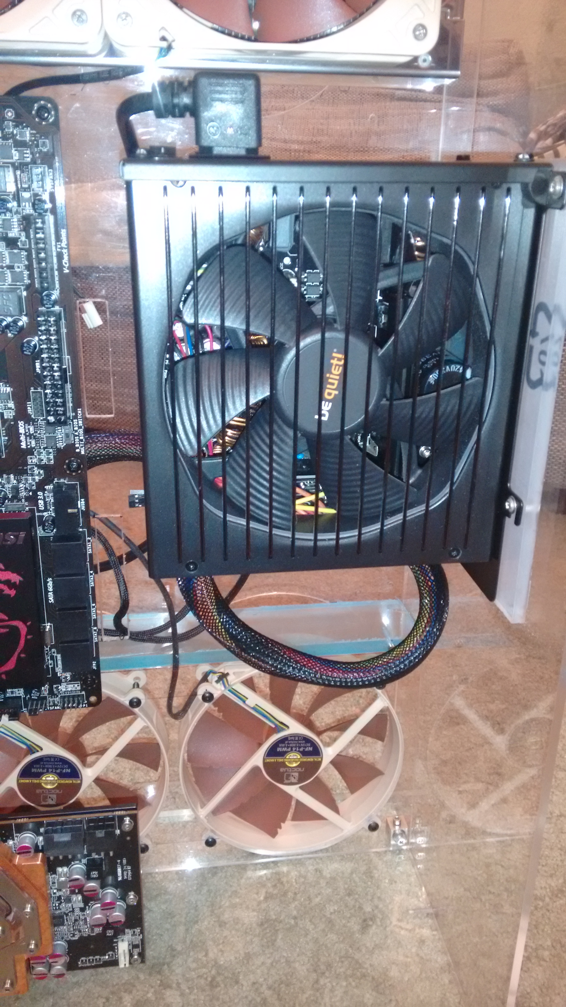

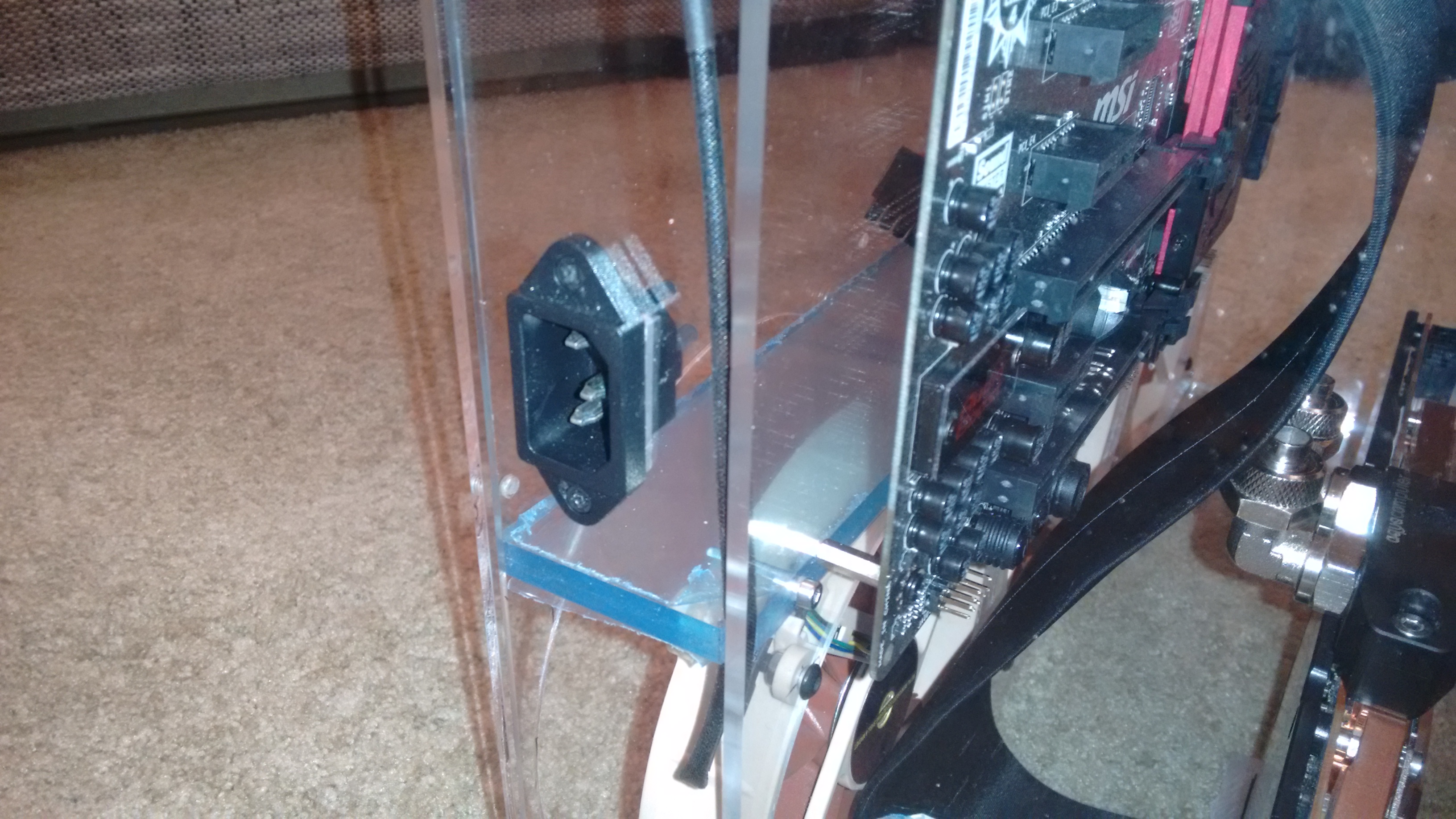

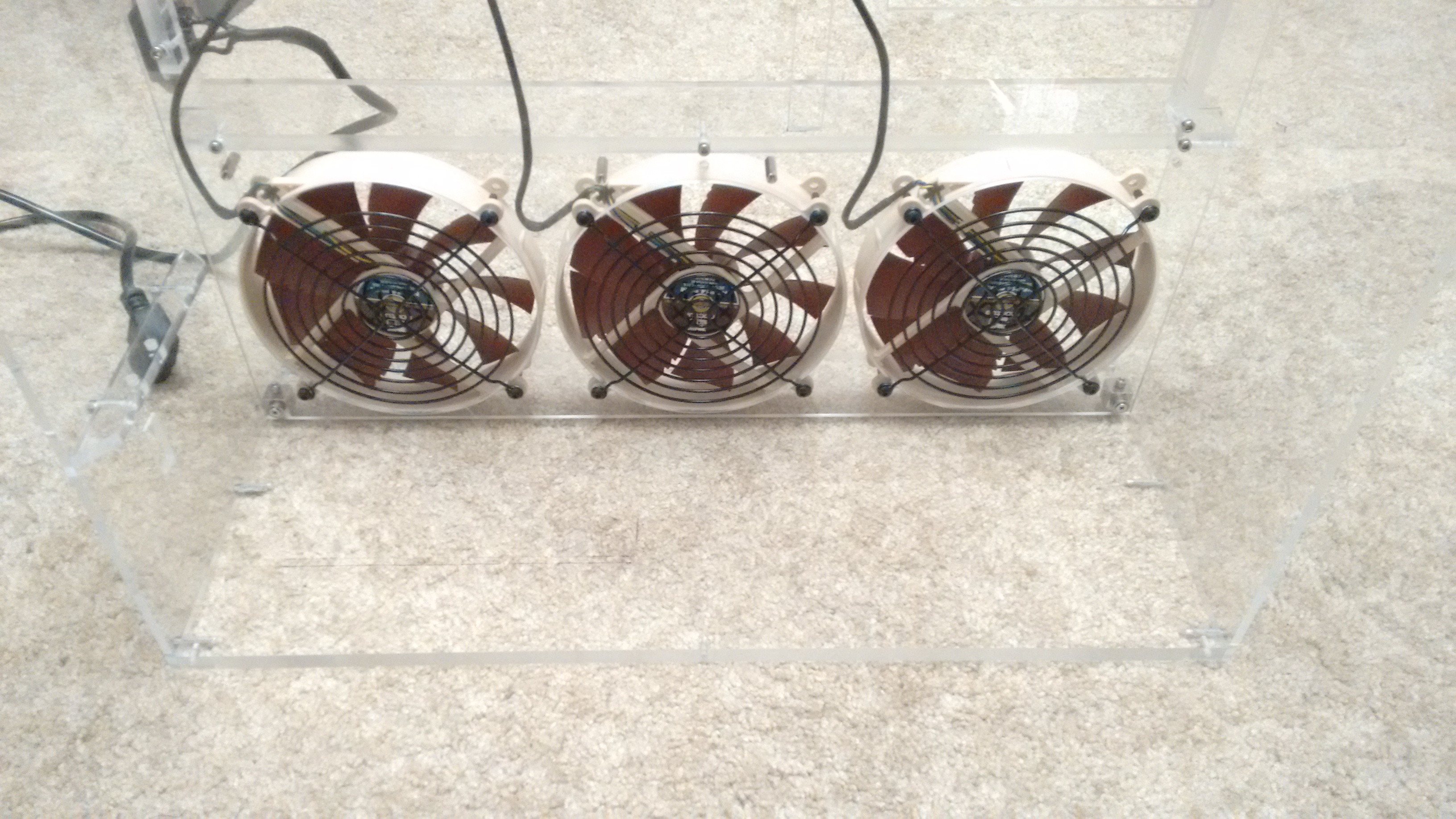

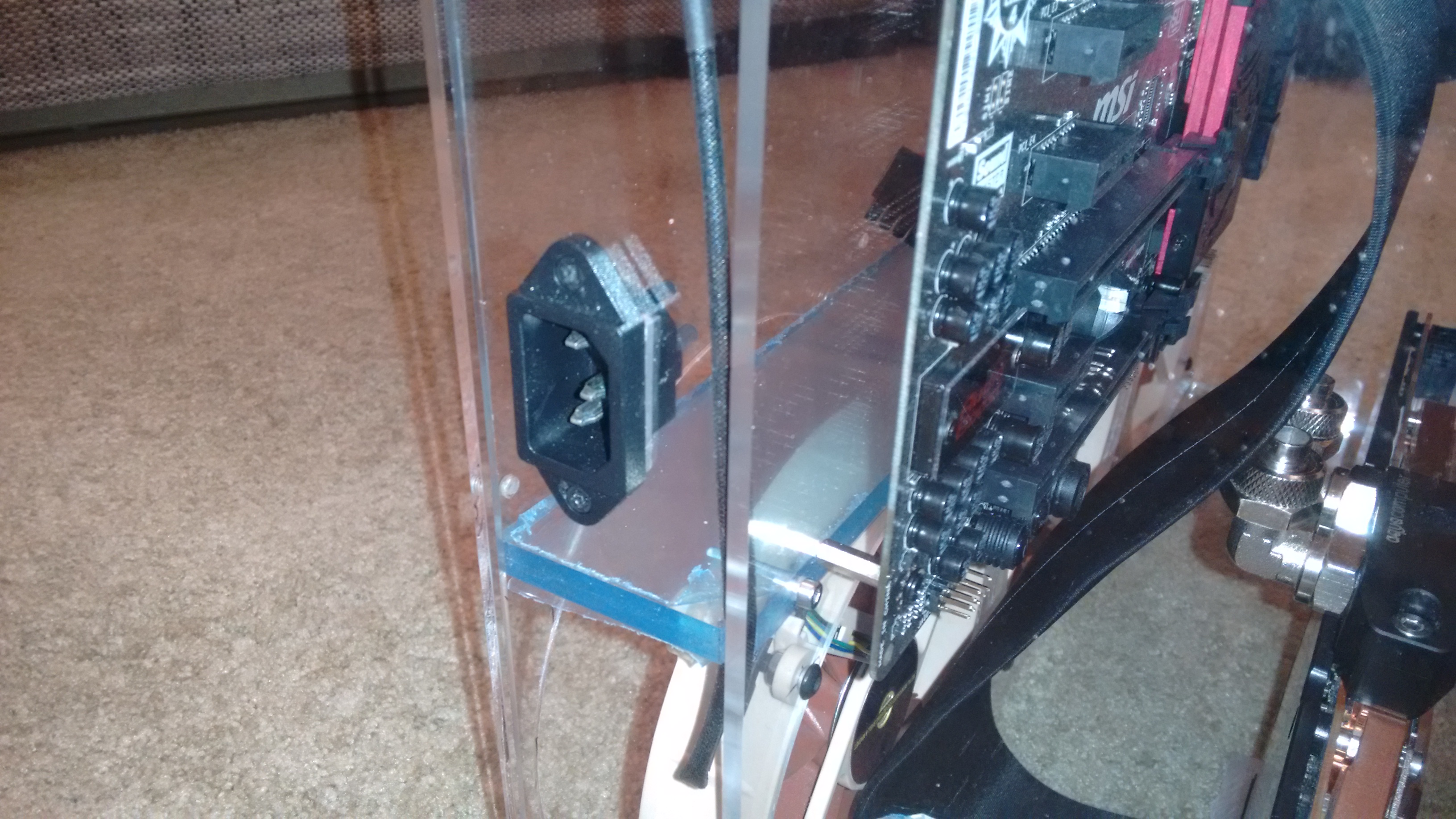

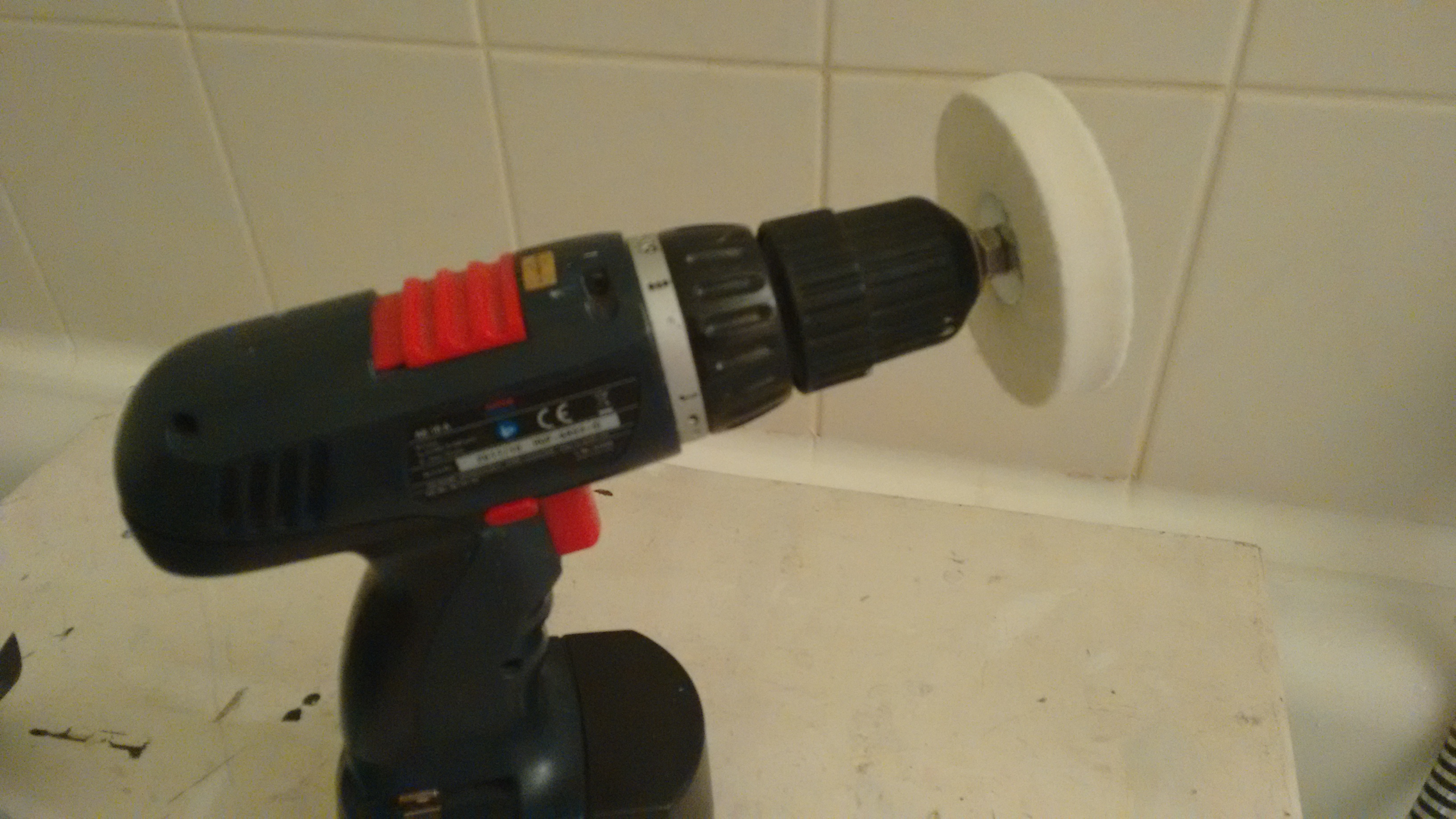

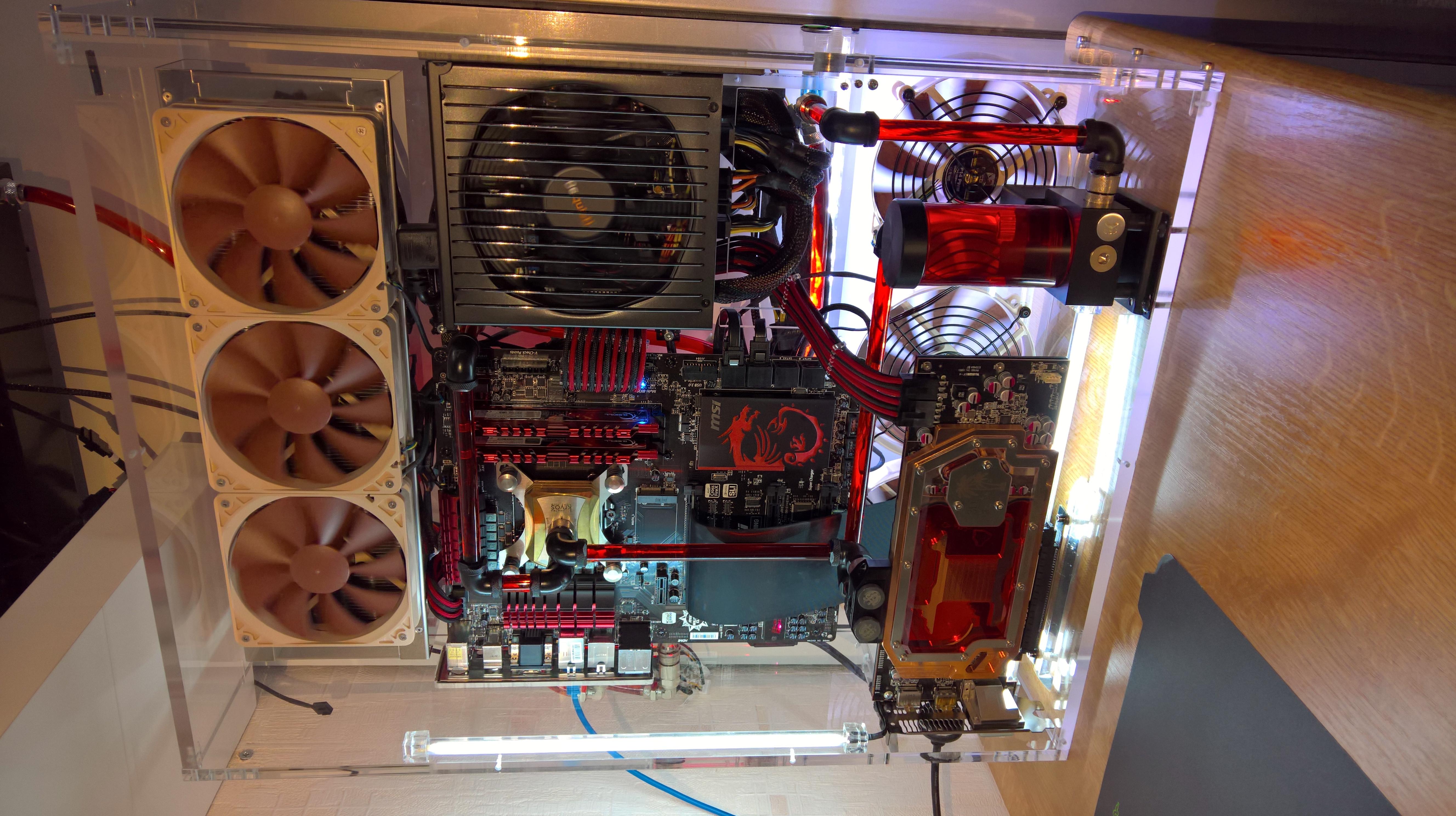

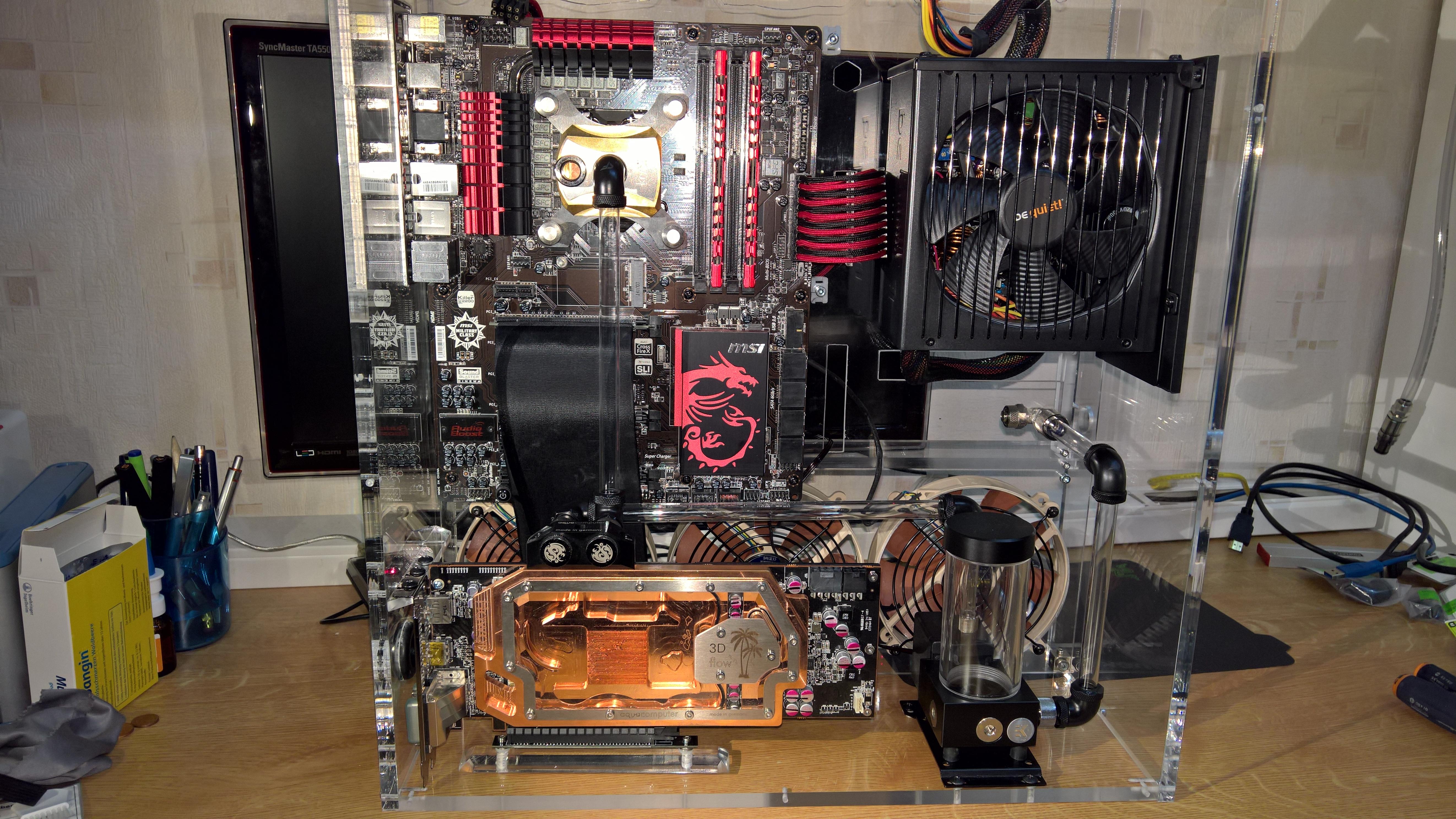

He plexikönig. Schonwieder eins fertig. Sieht aus als würde es schweben schon cool irgendwie und das polieren mit zahnpasta
aber funkioniert ja gut . Sag mal wo gibts denn diesen netzteilstecker. Sowas hab ich noch nicht, mein kabel hängt da nur rum.
- März 2014
- 1.135
Das mit der Zahnpaste habe ich zufällig in einem Forum gefunden, wo einer auch ein Gehäuse aus Plexiglas gebaut hat ))
nach Kaltgerätestecker C14 suchen. Muss man aber löten. Vielleicht gibt es welche mit geschlossenem Gehäuse.
Ich habe es aus einem uraltem Netzteil ausgebaut ))
Z.B.
http://www.steckerladen.de/Netz-Ste....html?MODsid=52dcaded668bdf89a7c2206ce9e35f1c
oder
http://www.conrad.de/ce/de/product/...tpolzahl-3-10-A-Schwarz-1-St?ref=searchDetail

Bob1337
- Dez. 2004
- 1.199
Klasse gemacht!
Könntest du noch ein paar Bilder aus anderen Blickwinkeln posten?

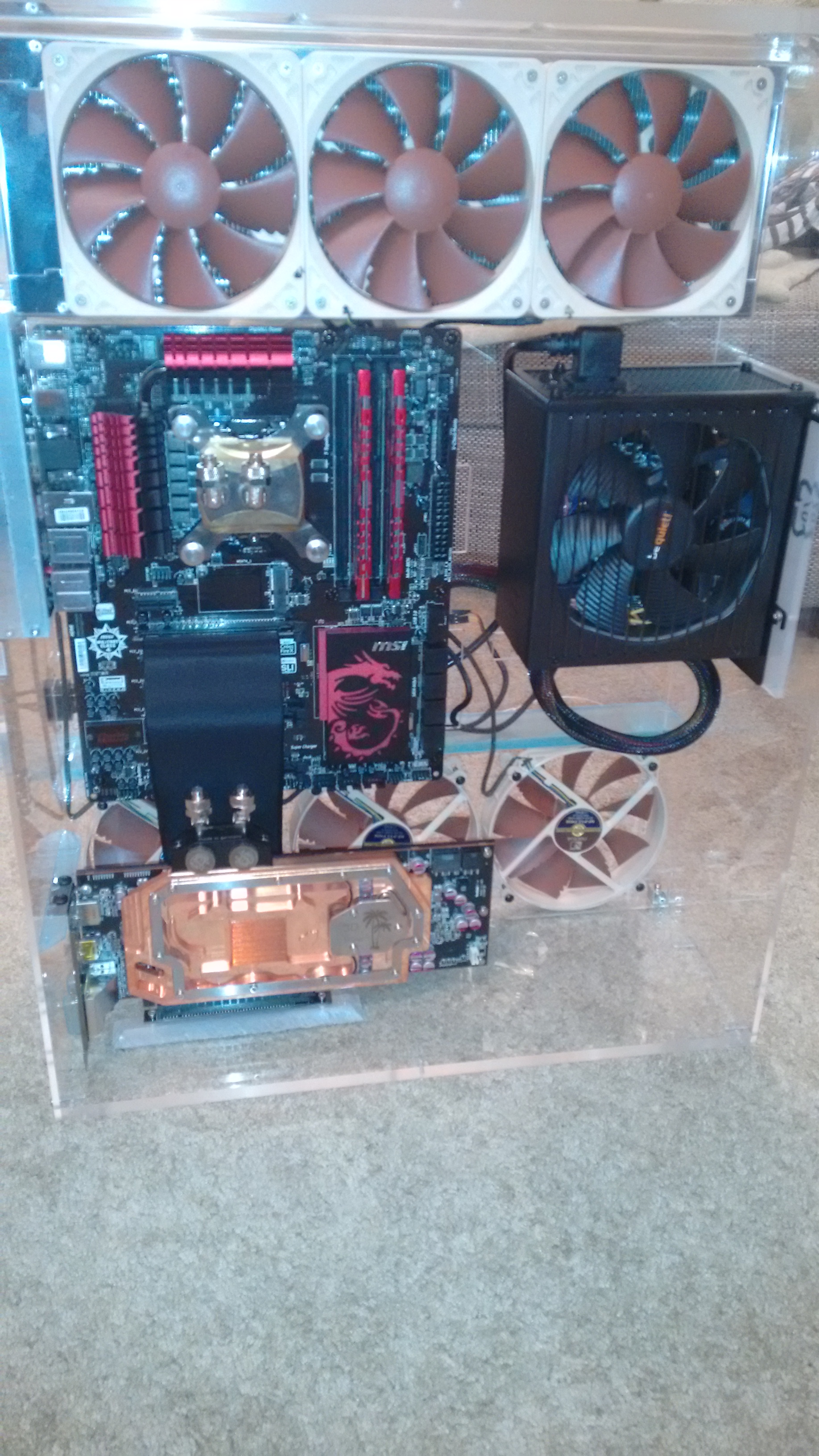

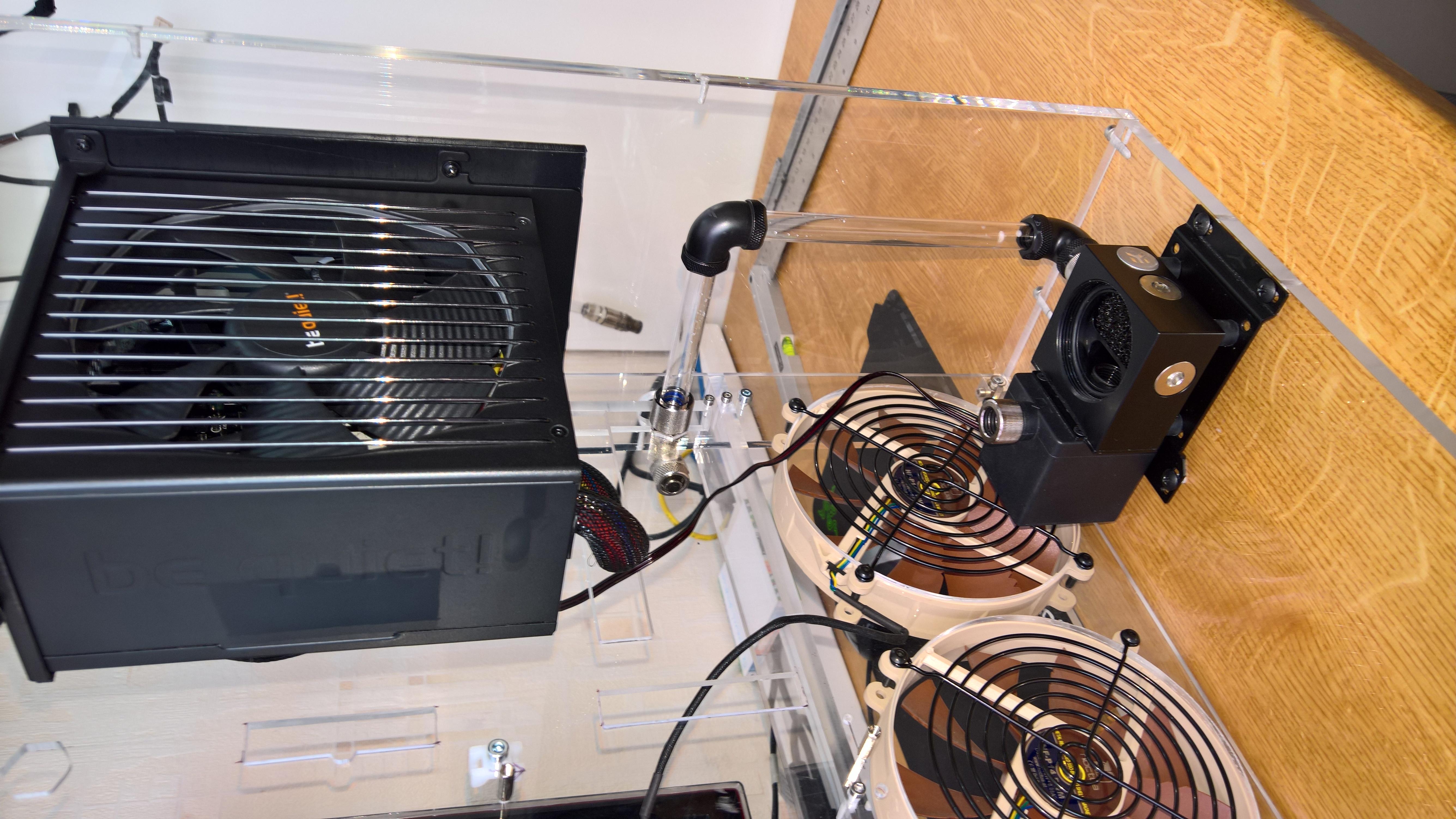

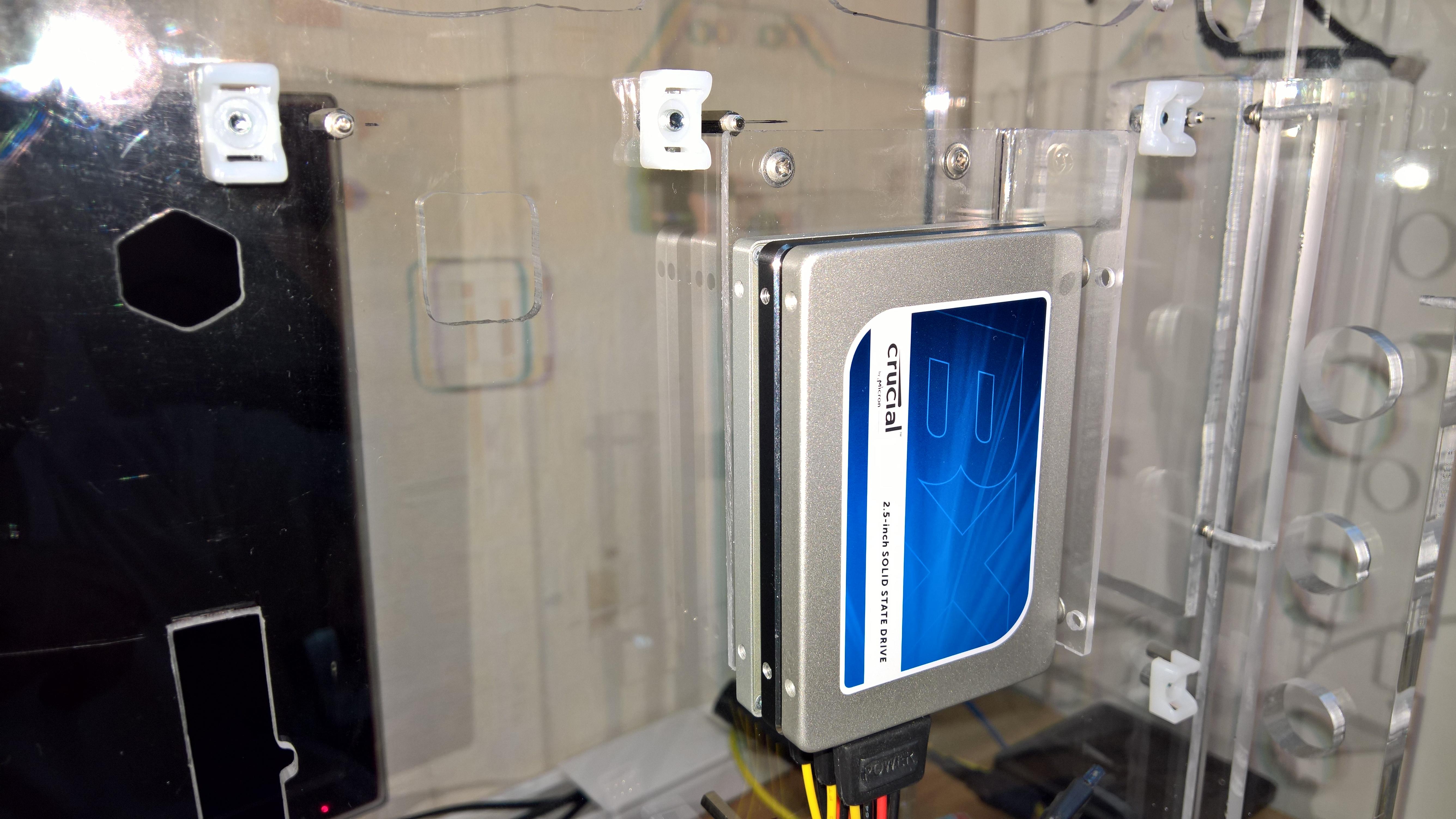

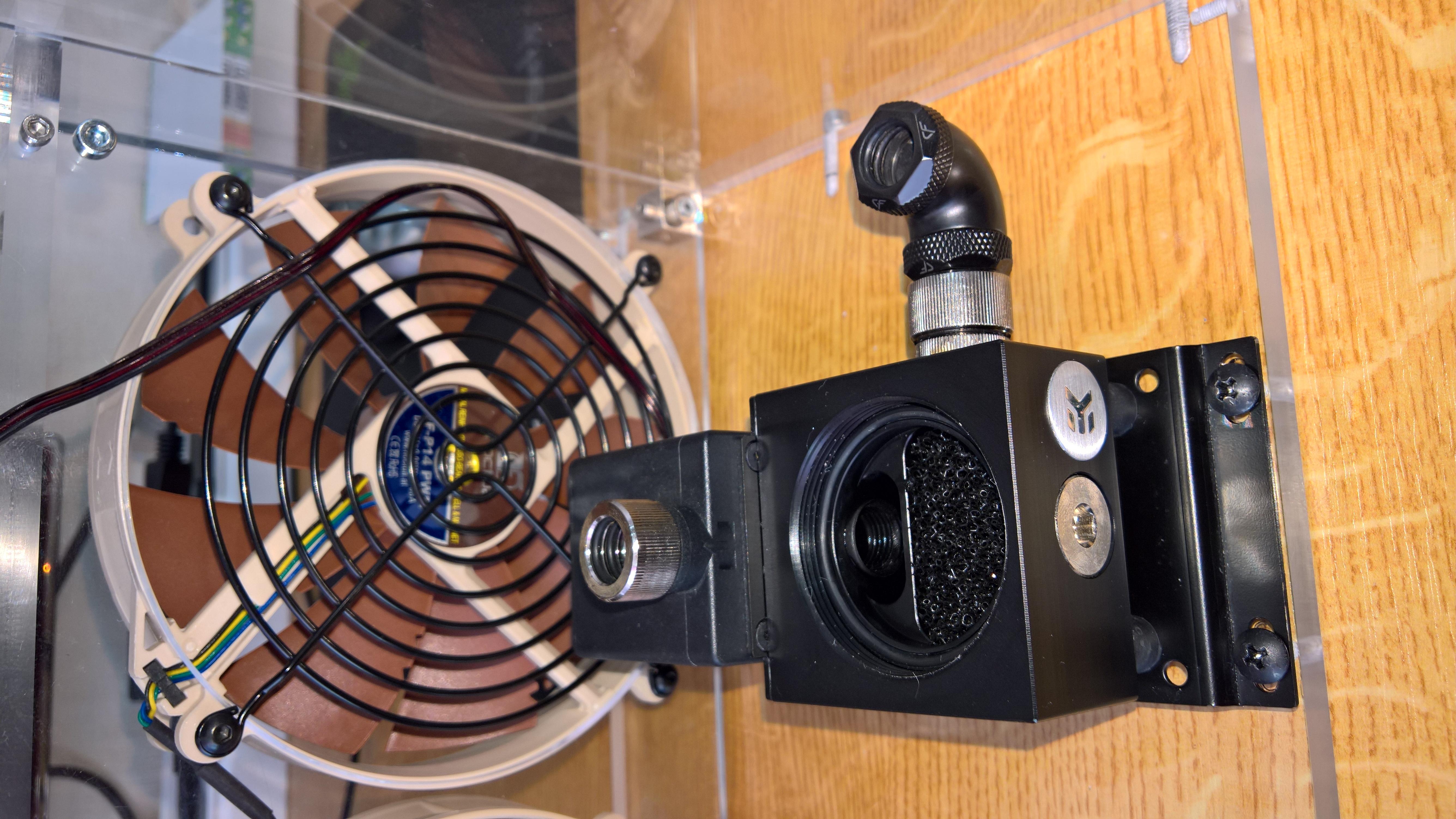

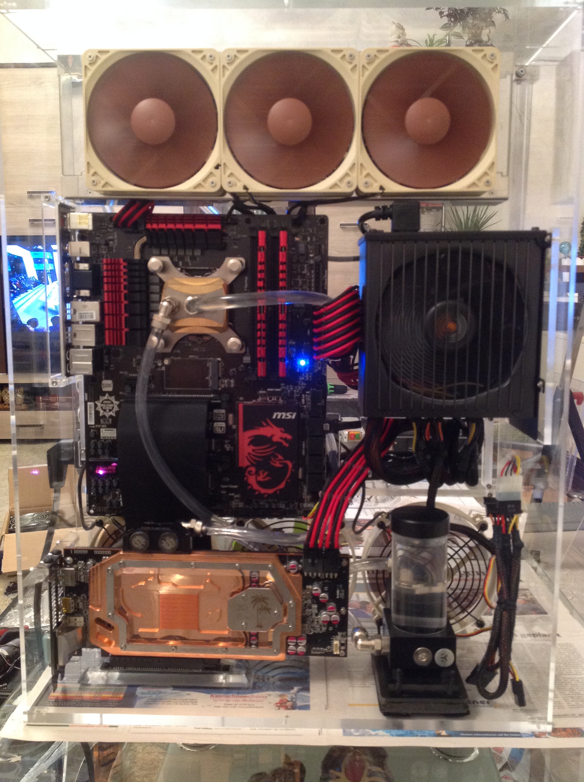

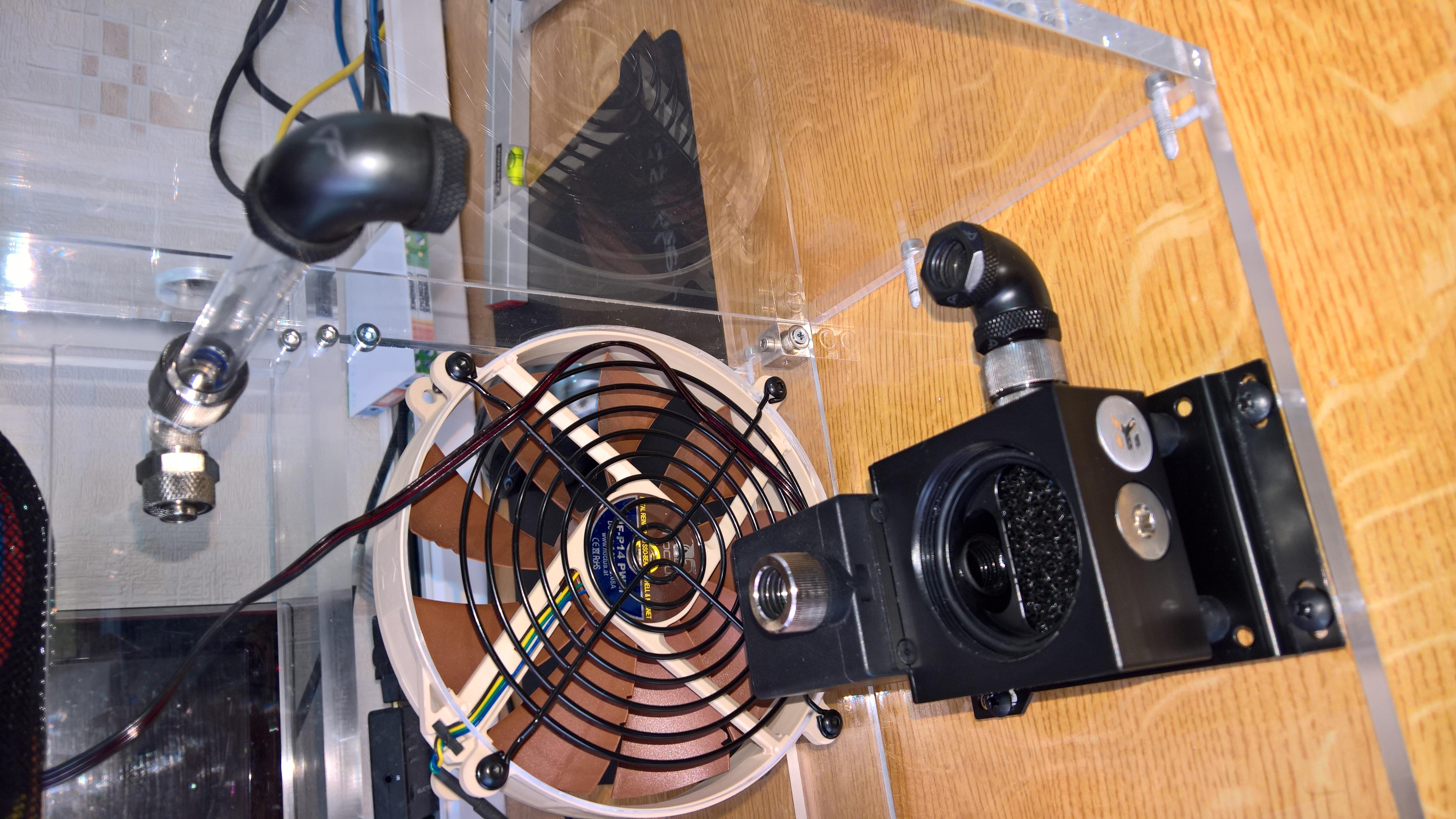

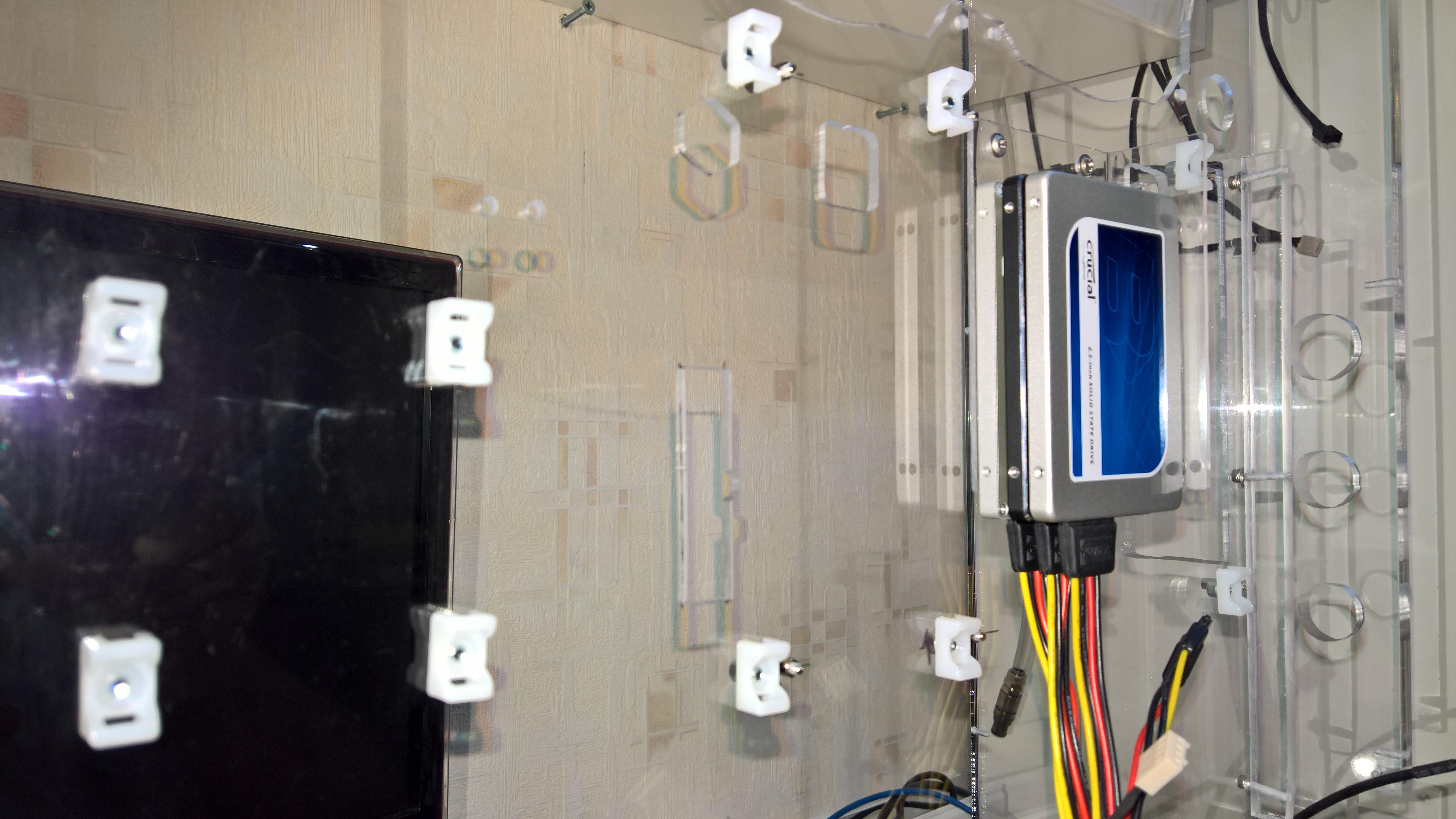

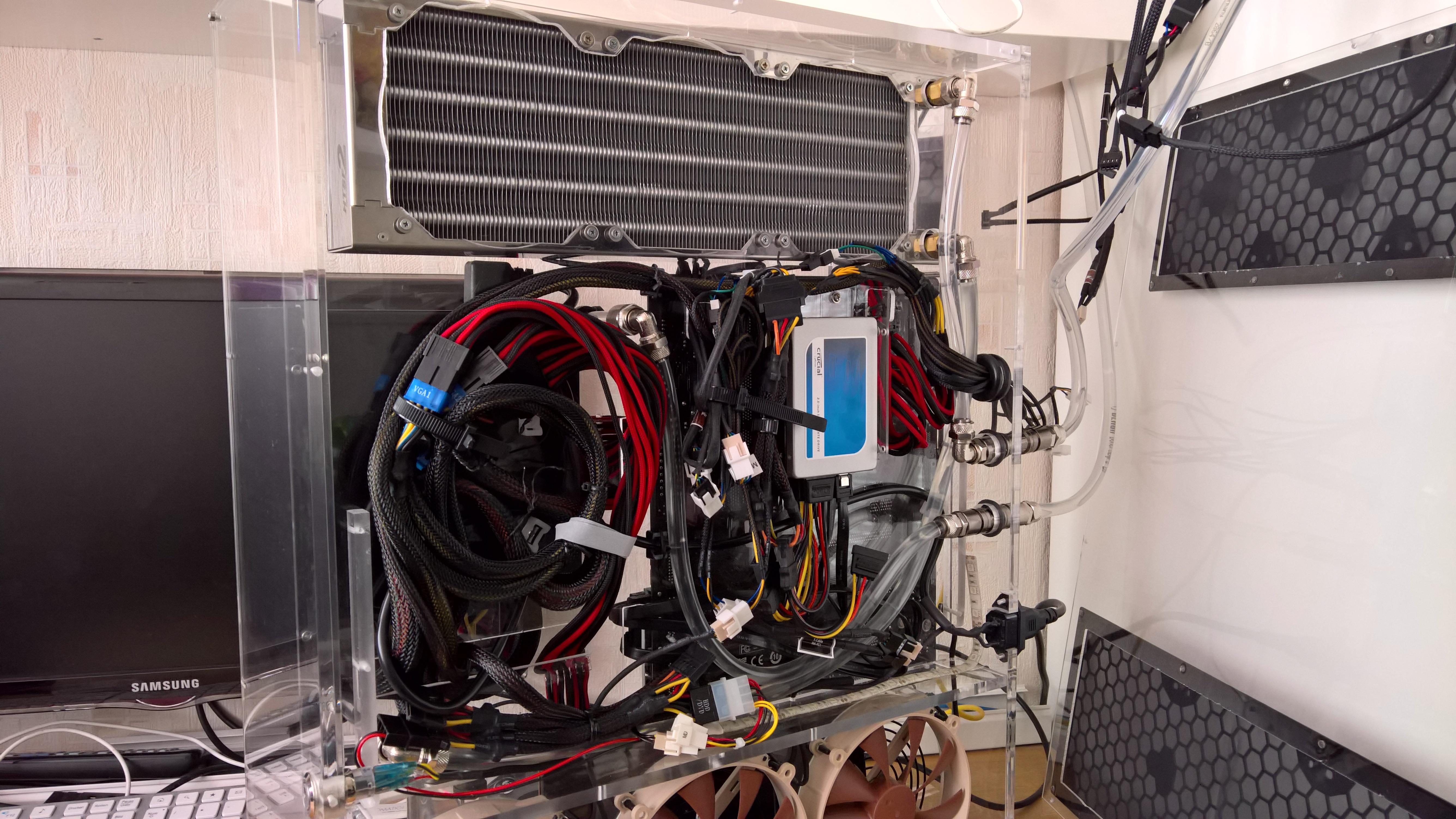

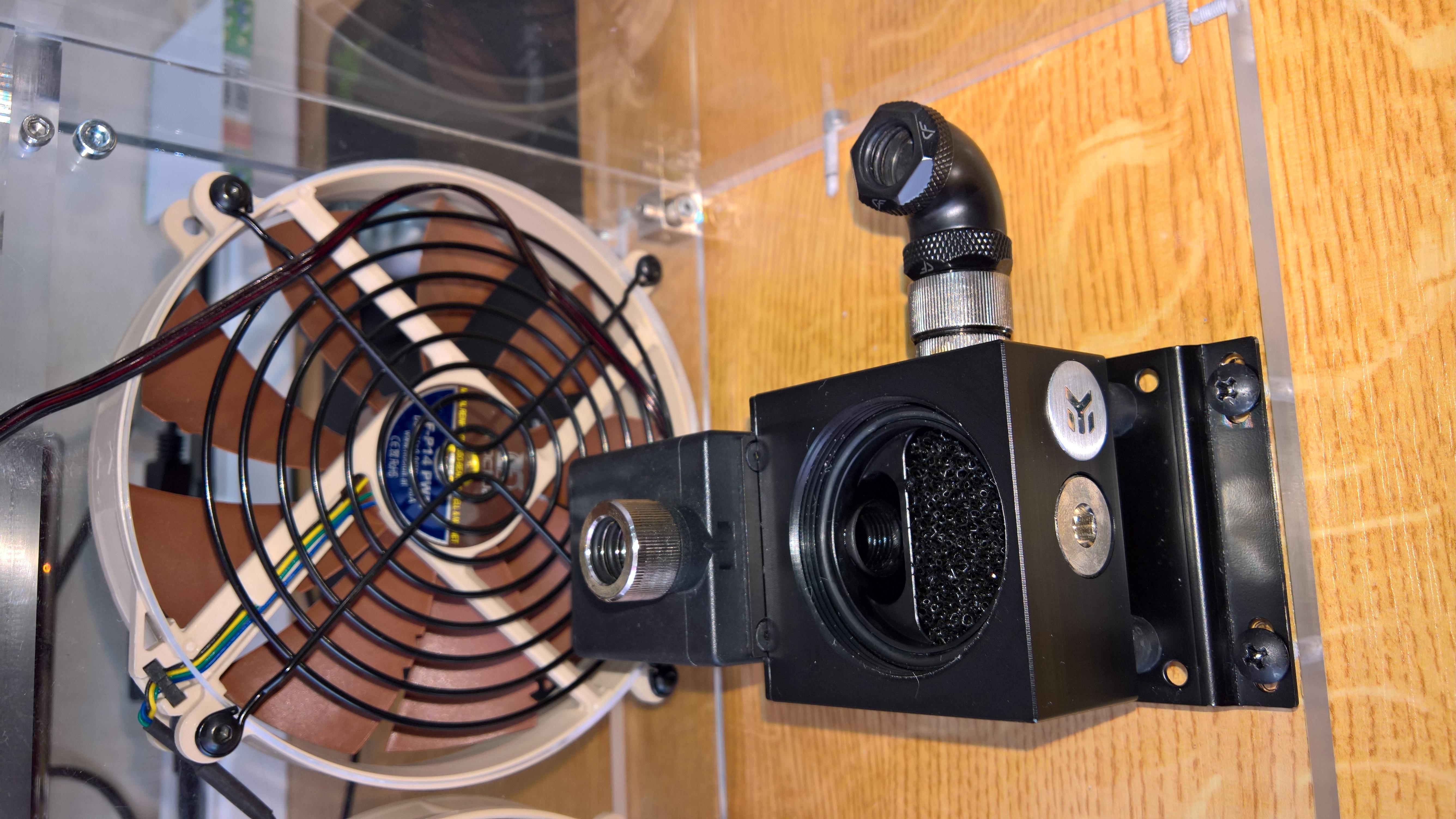

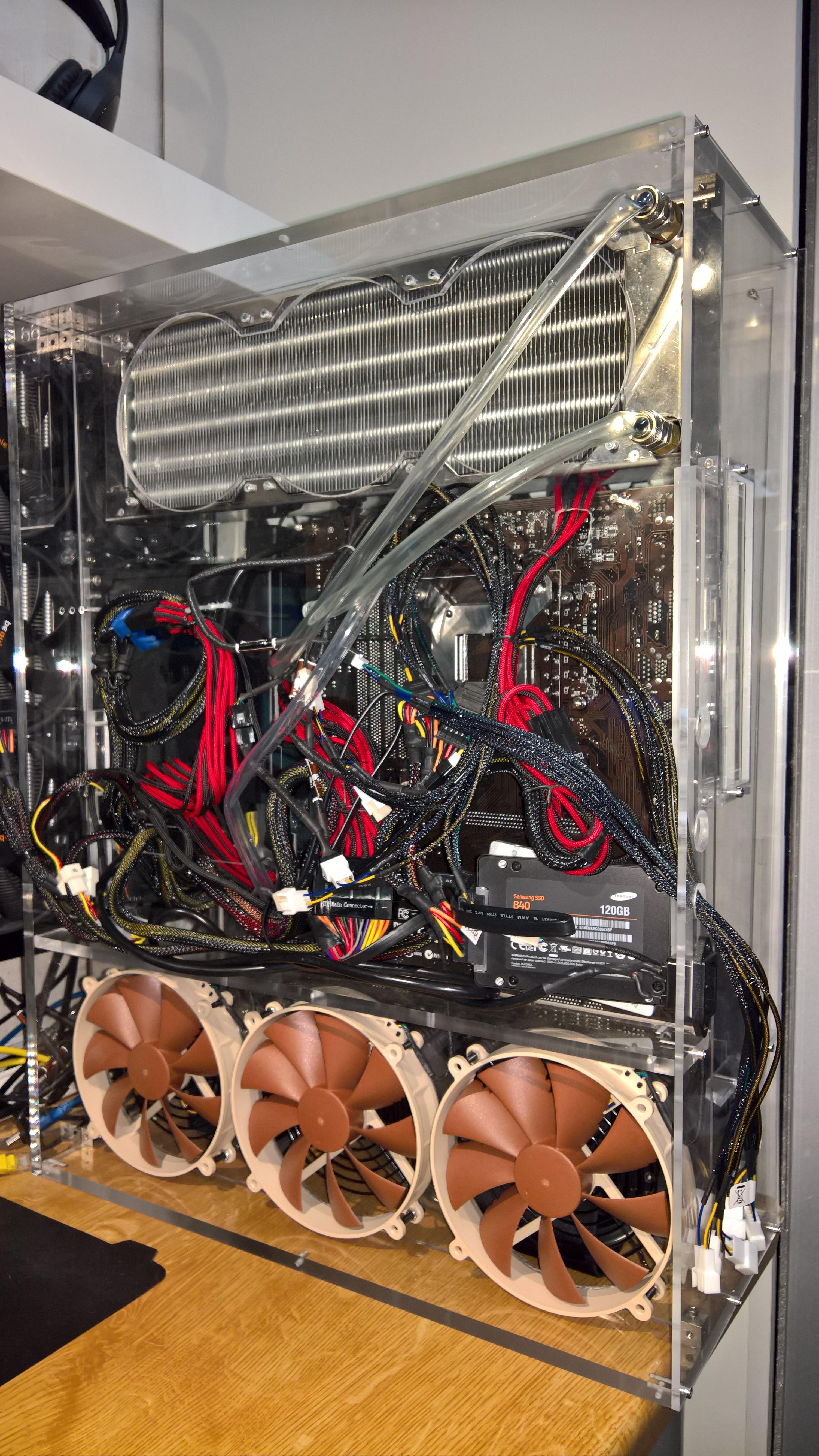

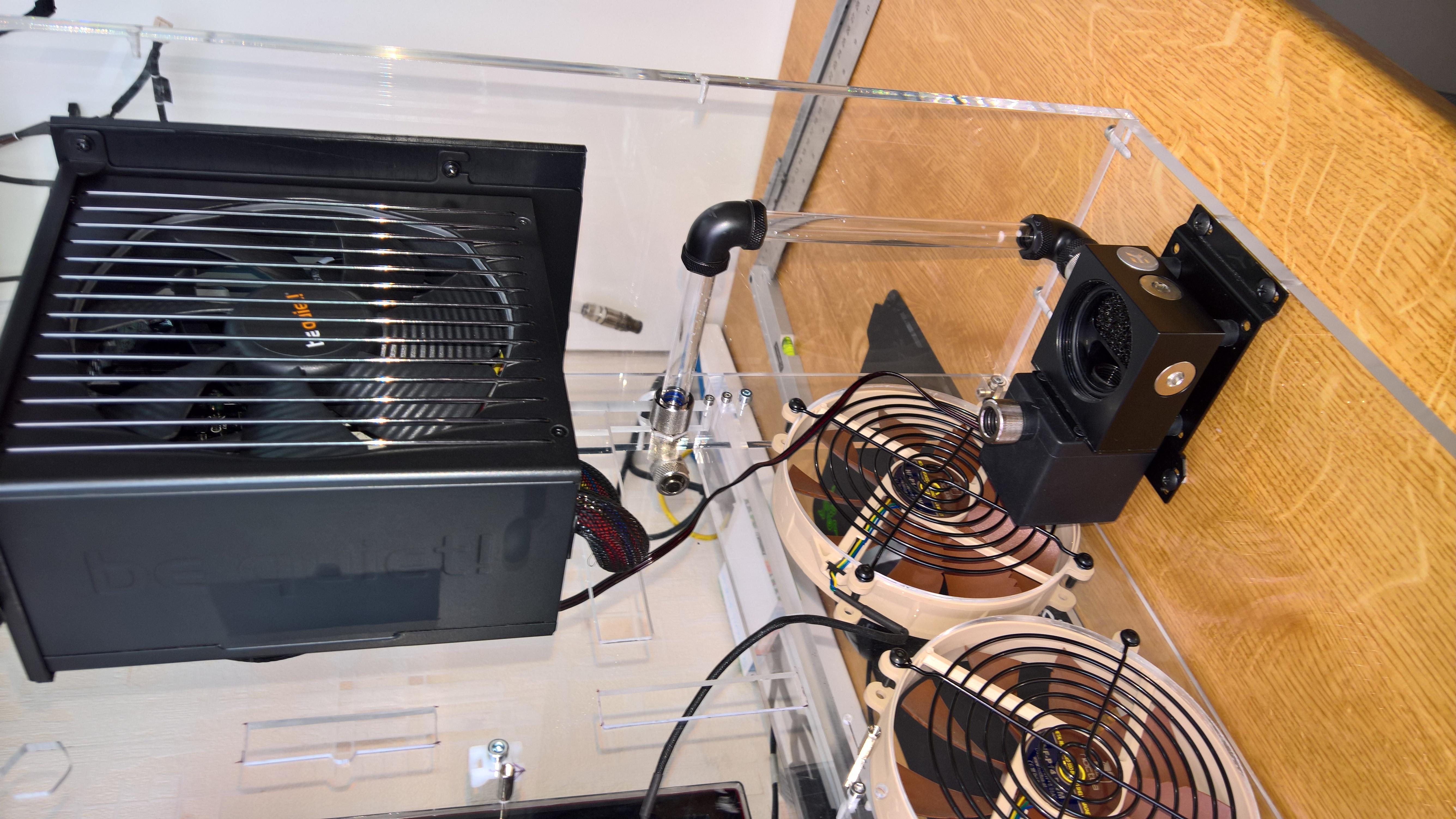

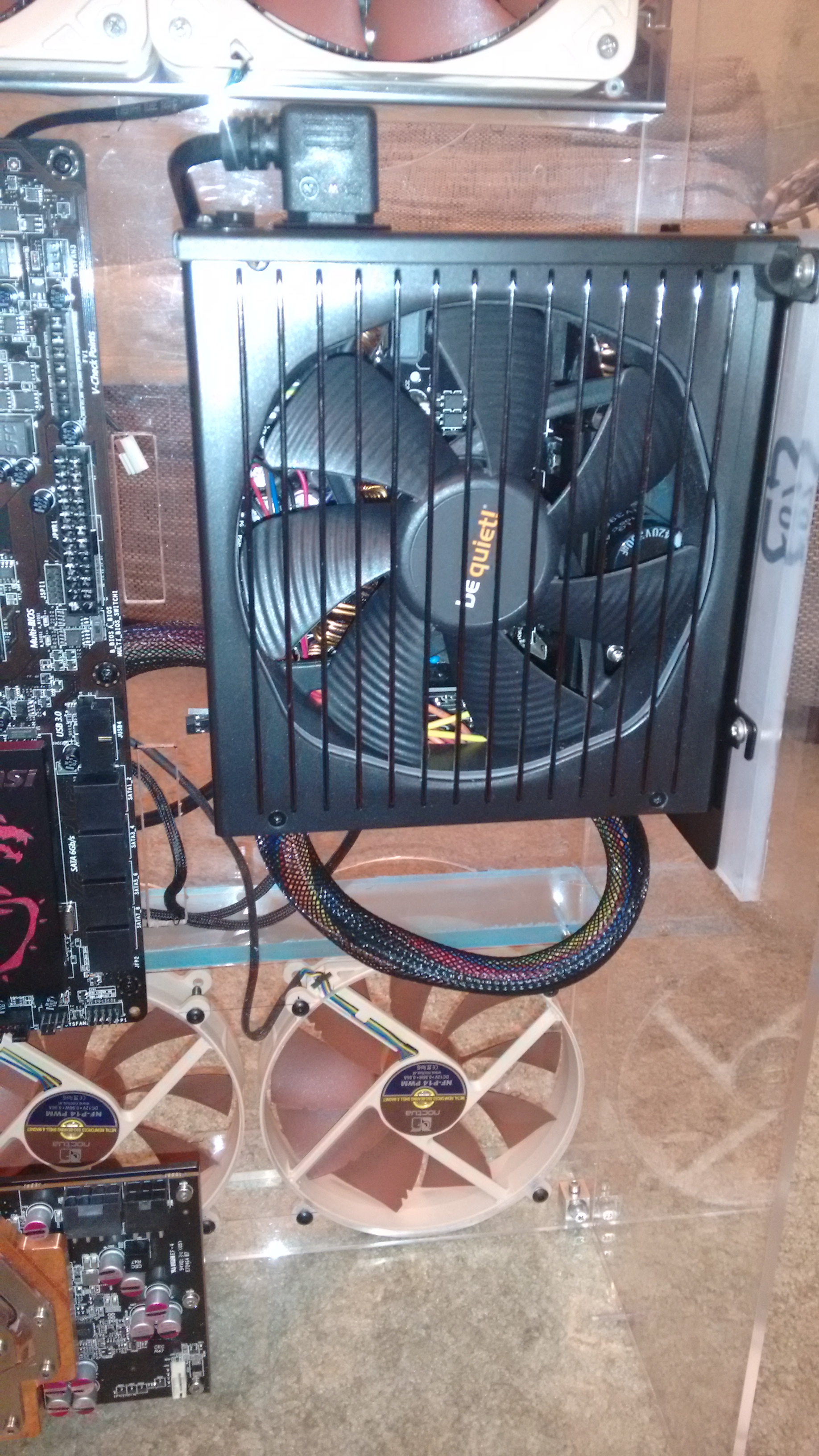

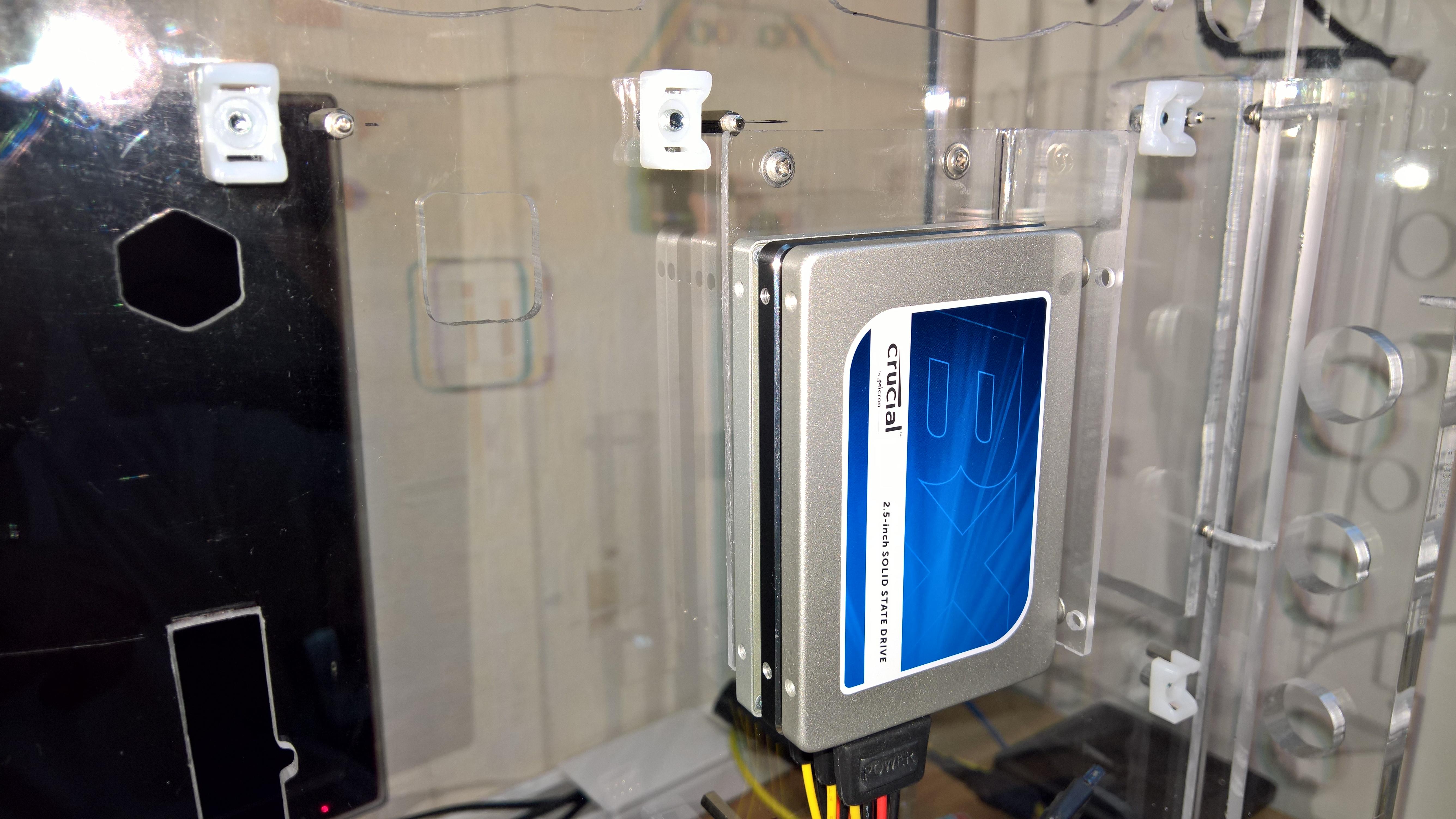

So.... , lange keine Zeit fürs Projekt gehabt. Aktuell wird auf Tubes umgebaut und die SSD's versuche ich nach vorne zu bringen.
Außerdem muss ich Vor- und Rückseite(4mm) gegen Stärkere (10mm)austauschen, da ich festgestellt habe, dass die Wände(Große Sichtfenster) klappern. Diese waren auf 60cm länge von oben nach unten nicht verschraubt. 4mm Stärke reicht nicht um da noch quer ein Loch zu bohren und Winkel, Stäbe oder ähnliches kommt aus optischen Gründen nicht in Frage.

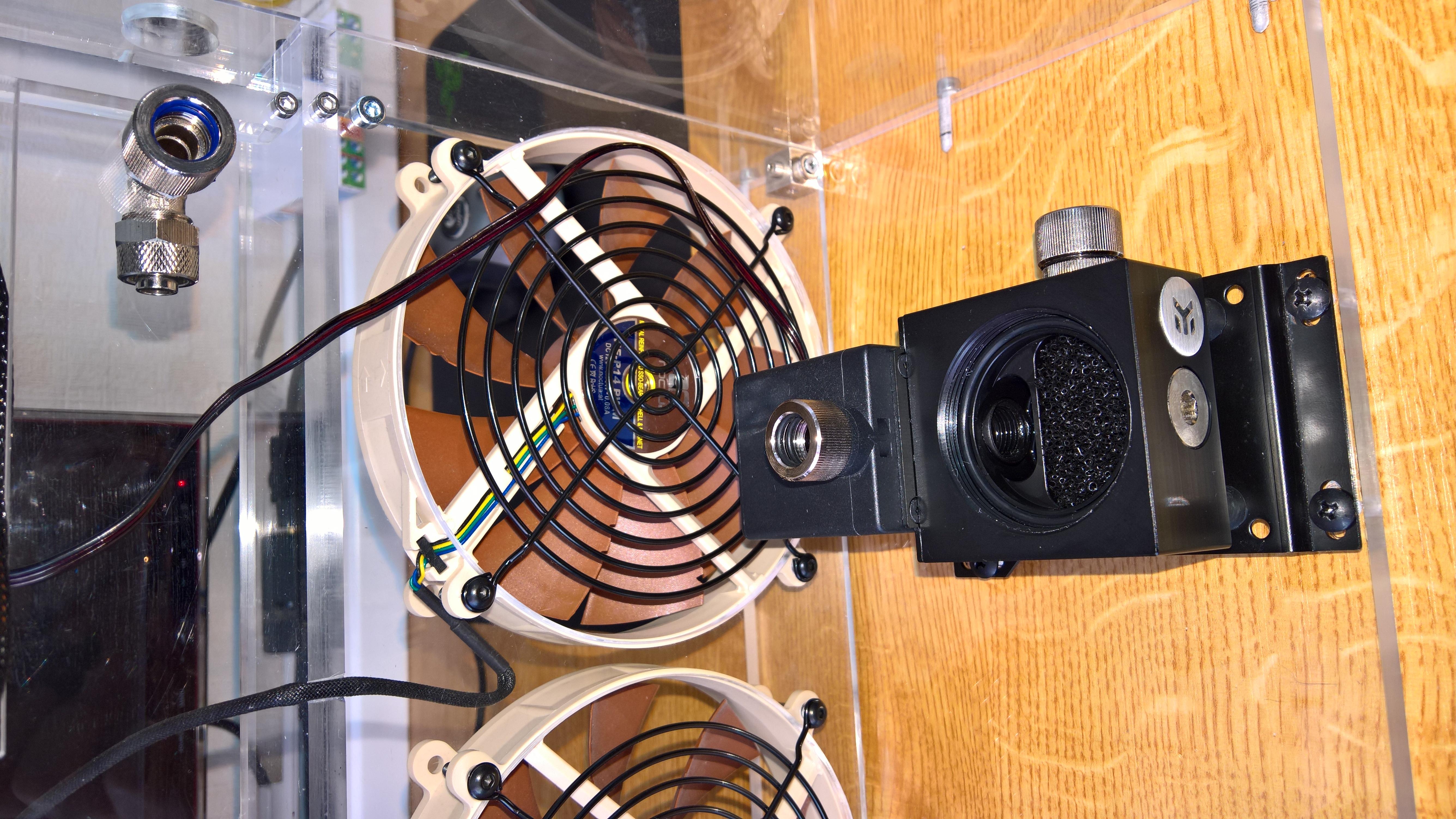

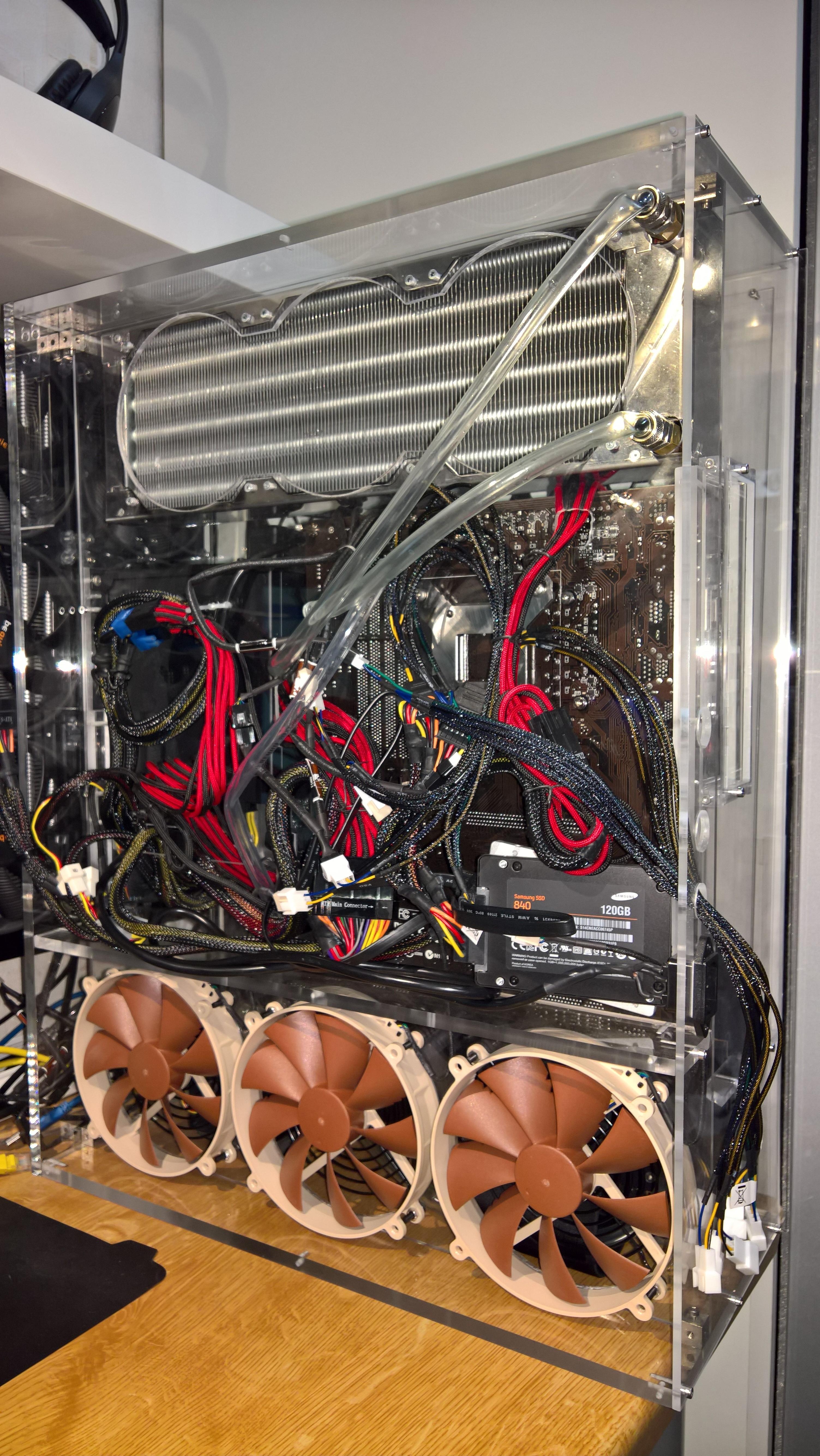

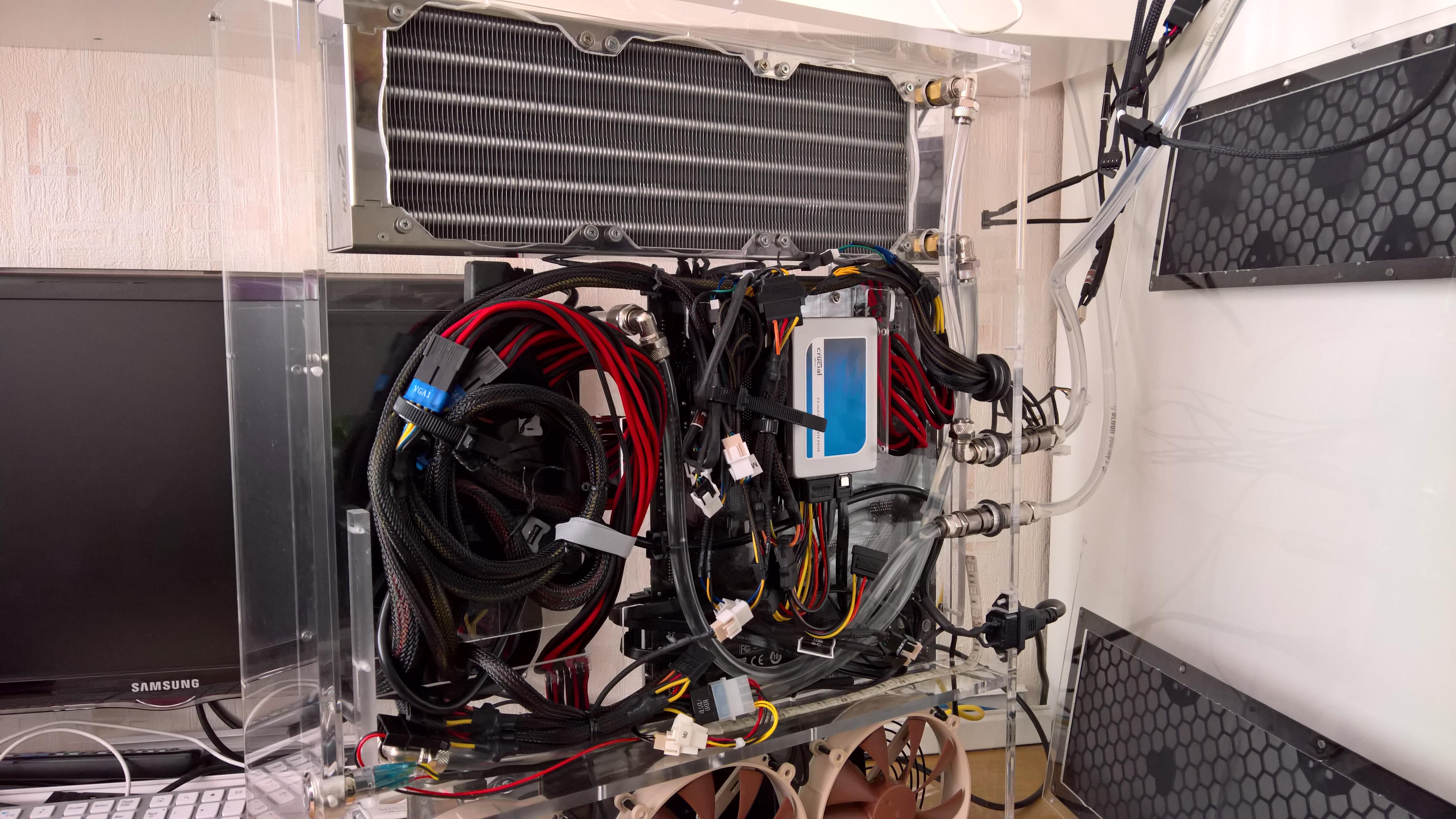

und so sieht es hinten aus. Einfach Kabelsalat. Hätte nicht gedacht, dass 5cm Platz so knapp werden.

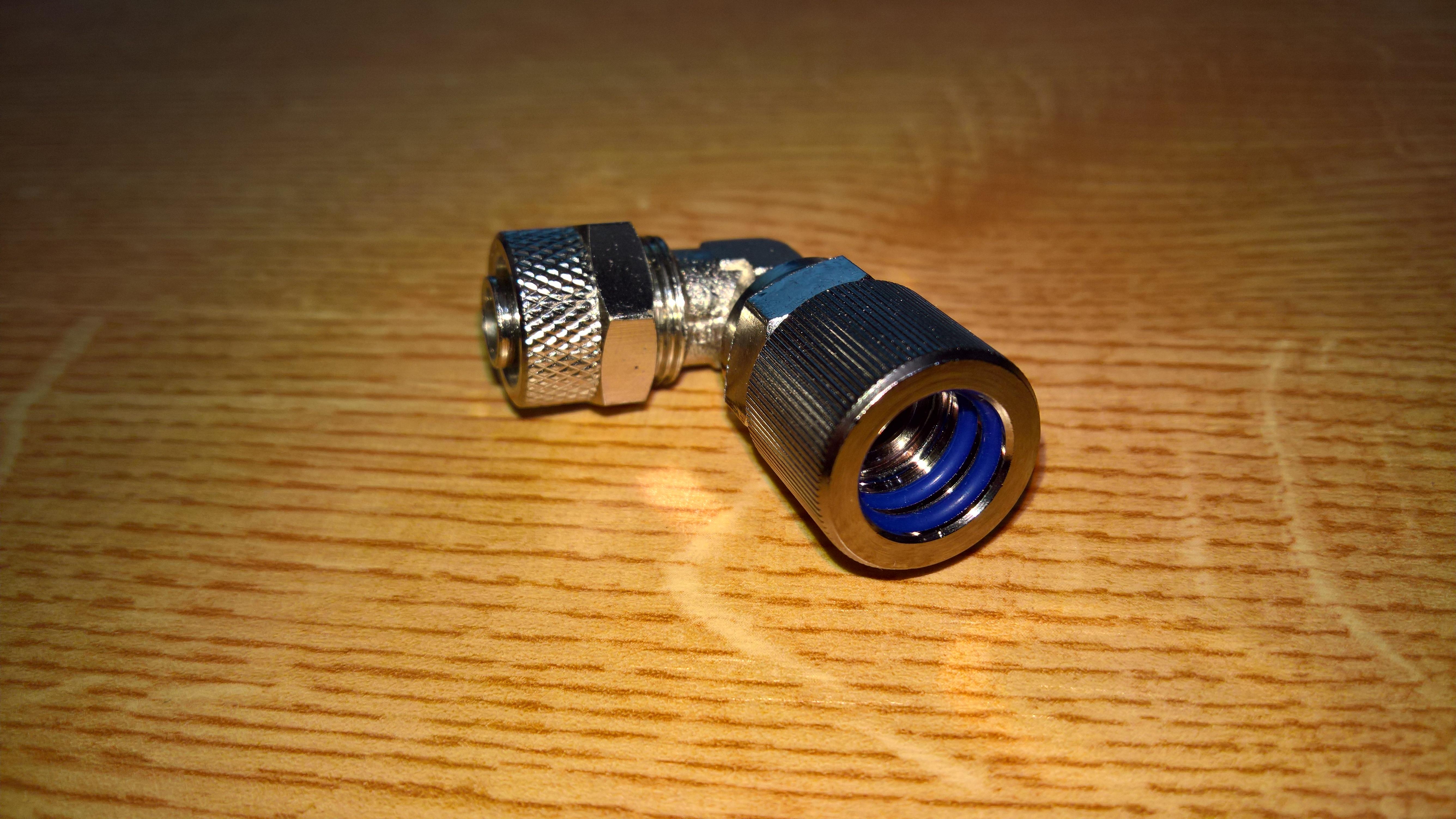

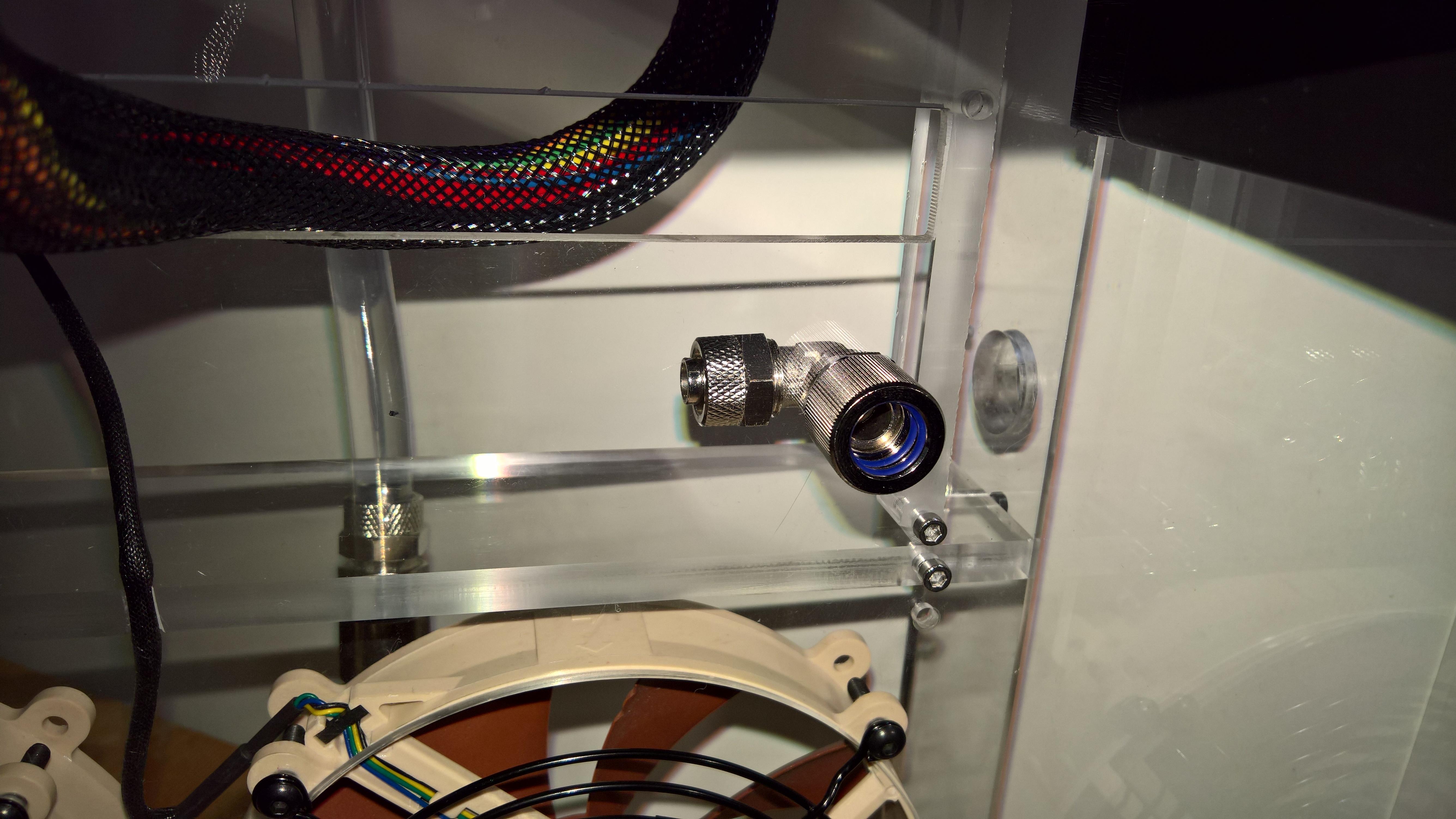

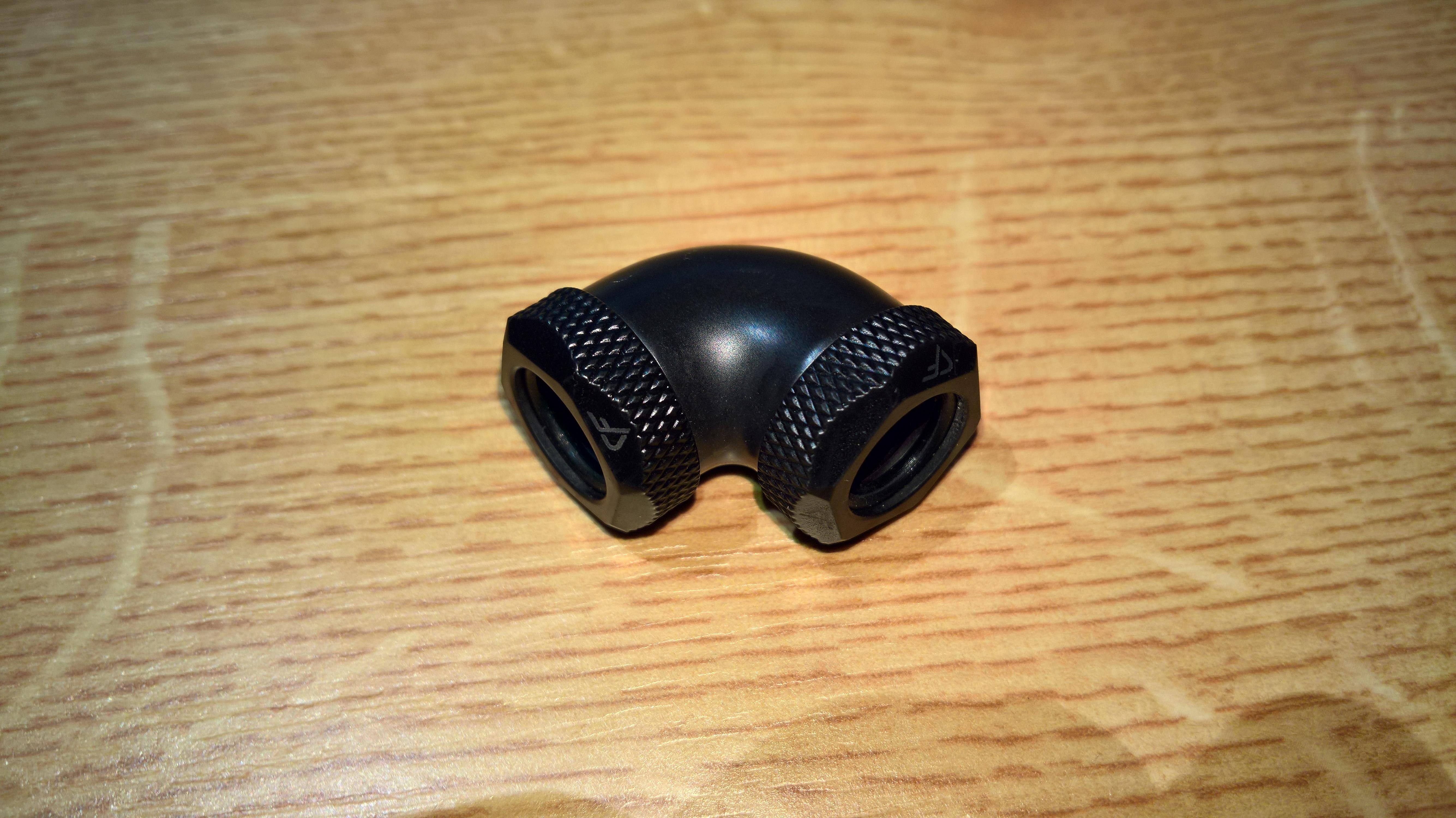

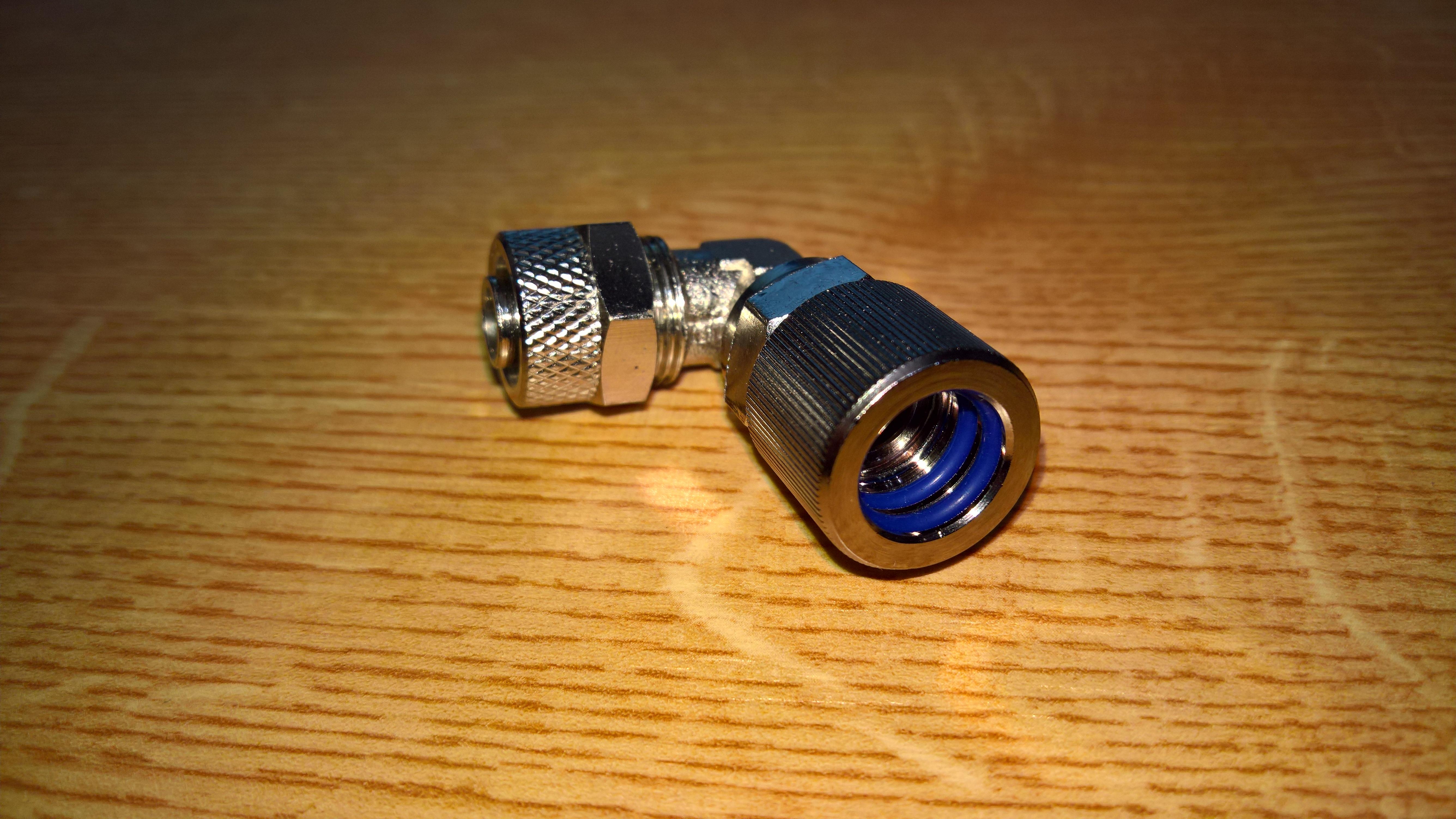

Da ich enge Biegeradien brauche, werden diese Winkeladapter benutzt:

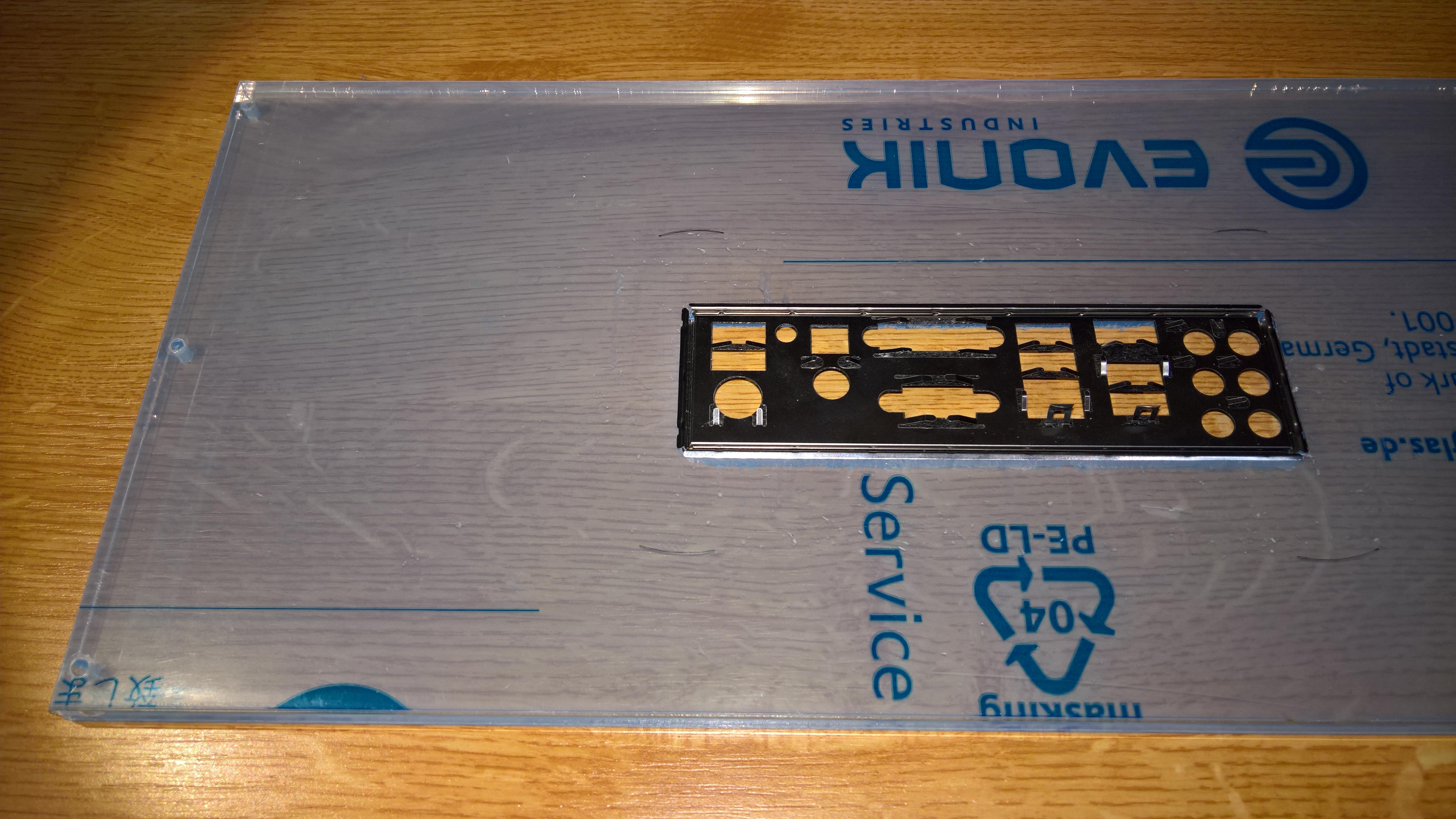

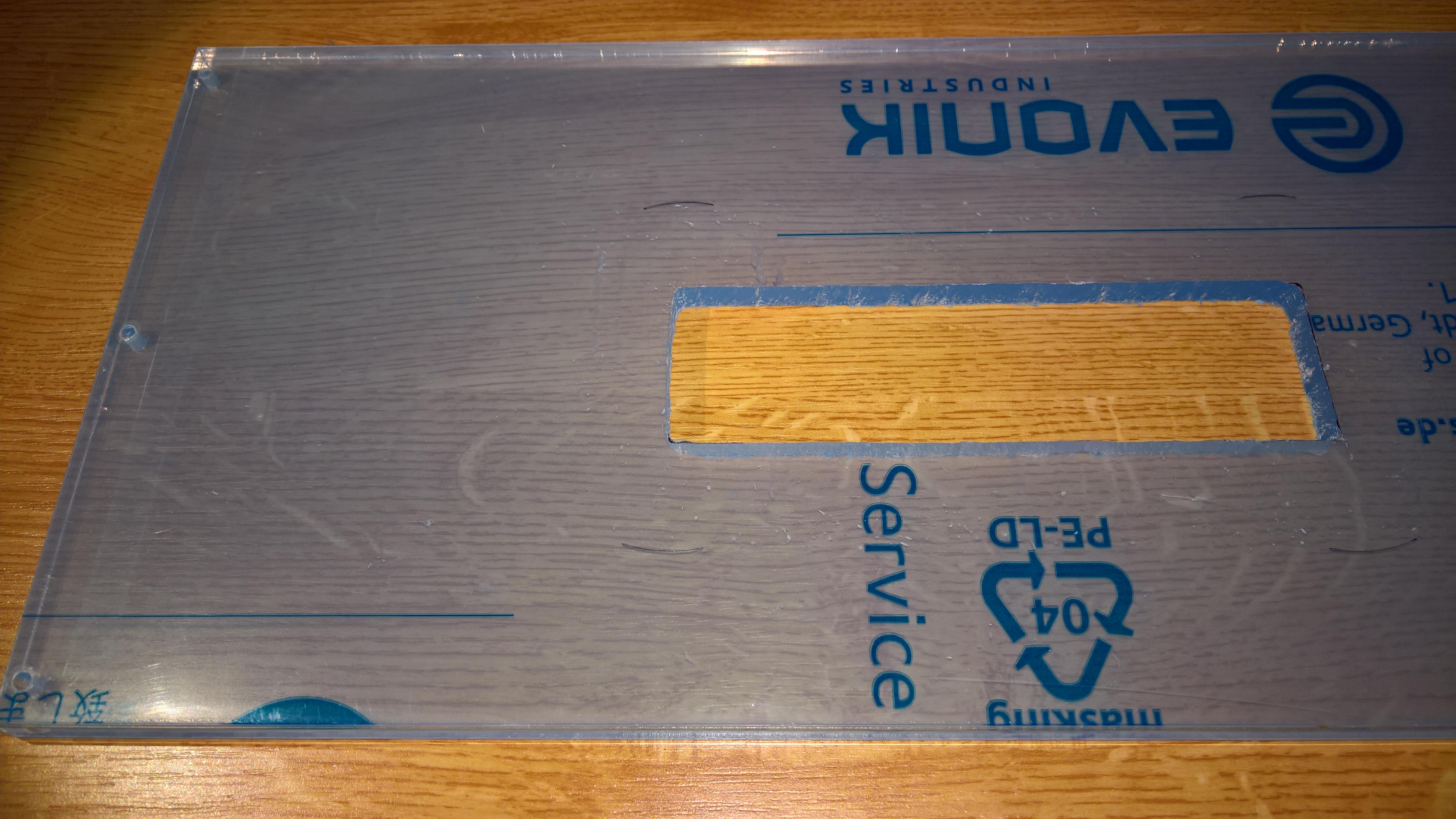

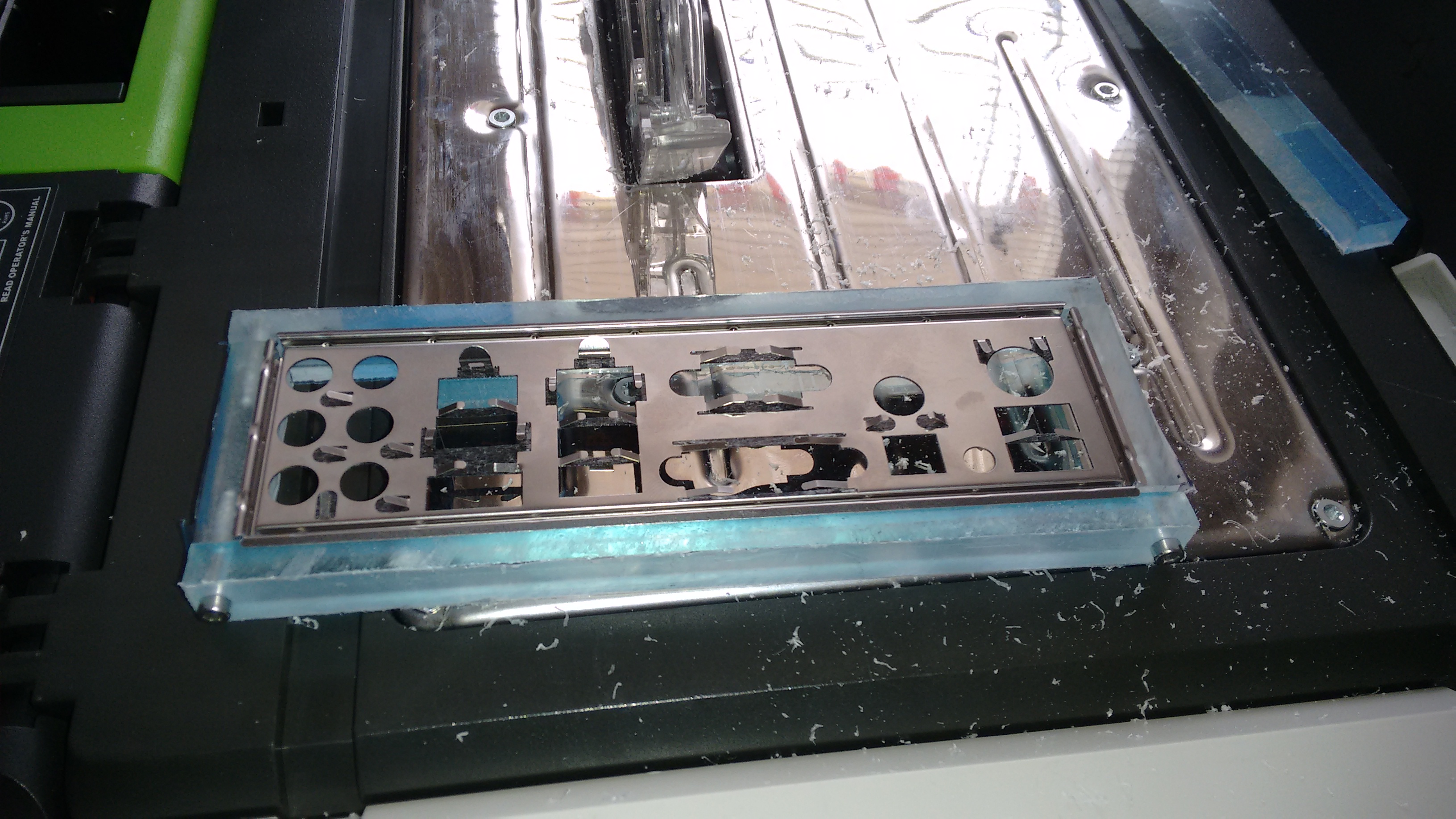

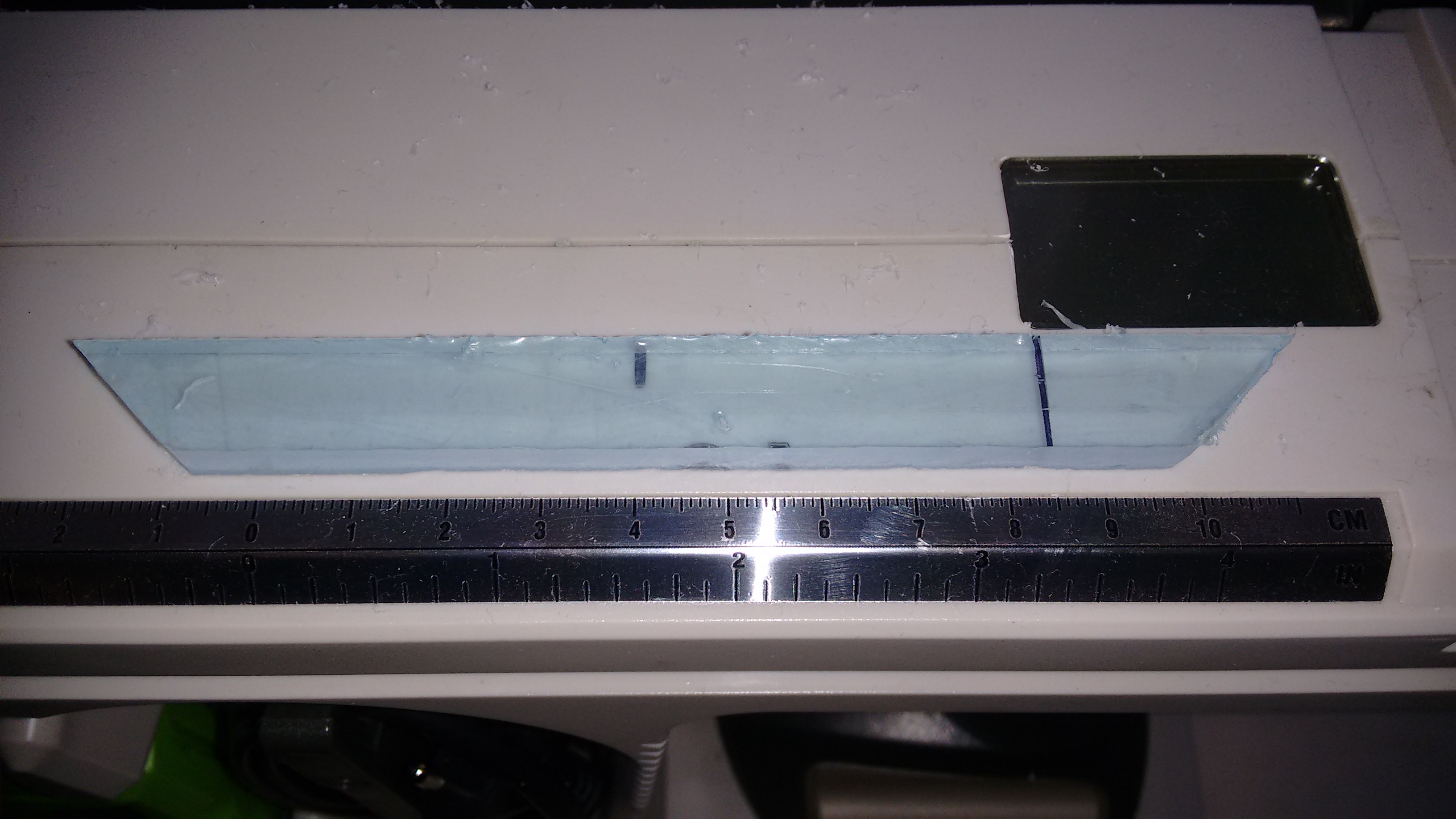

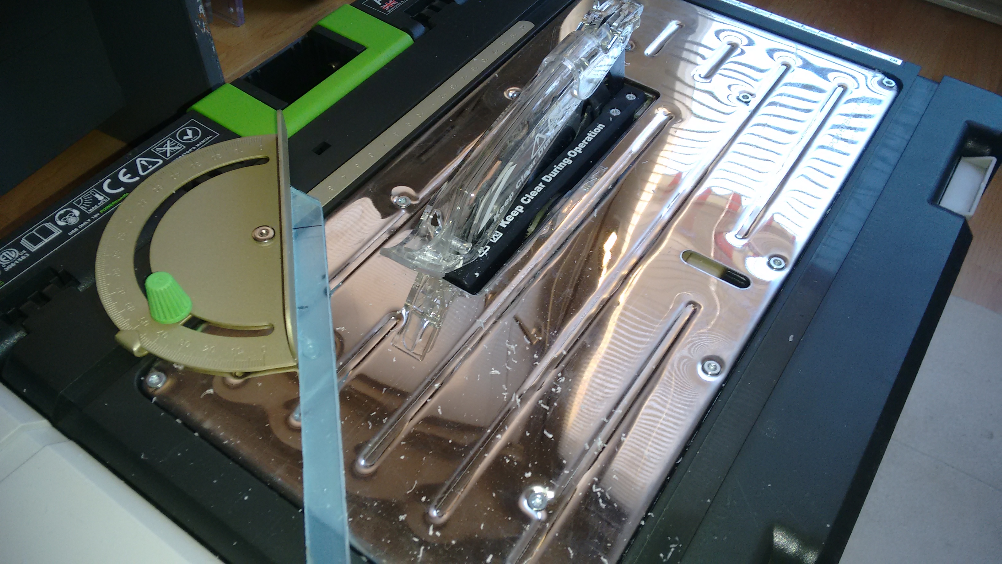

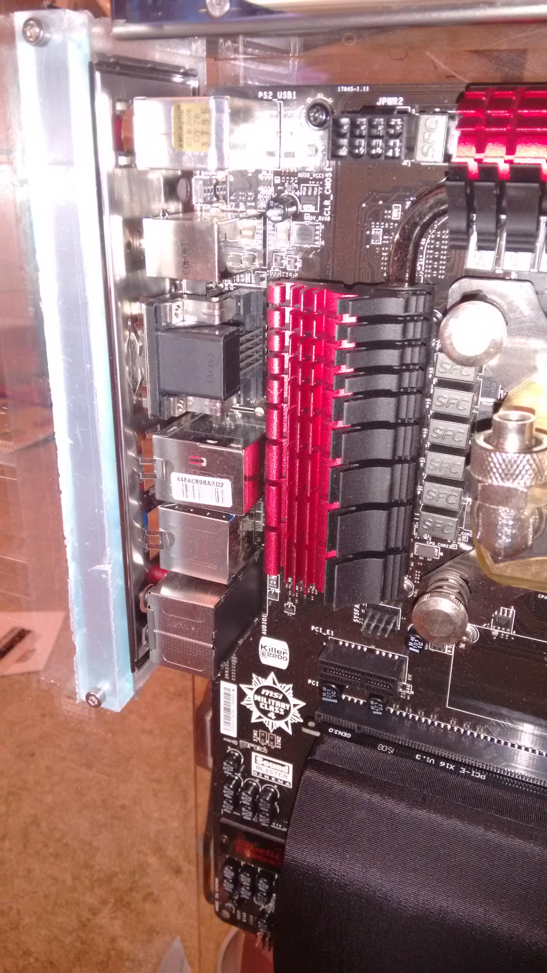

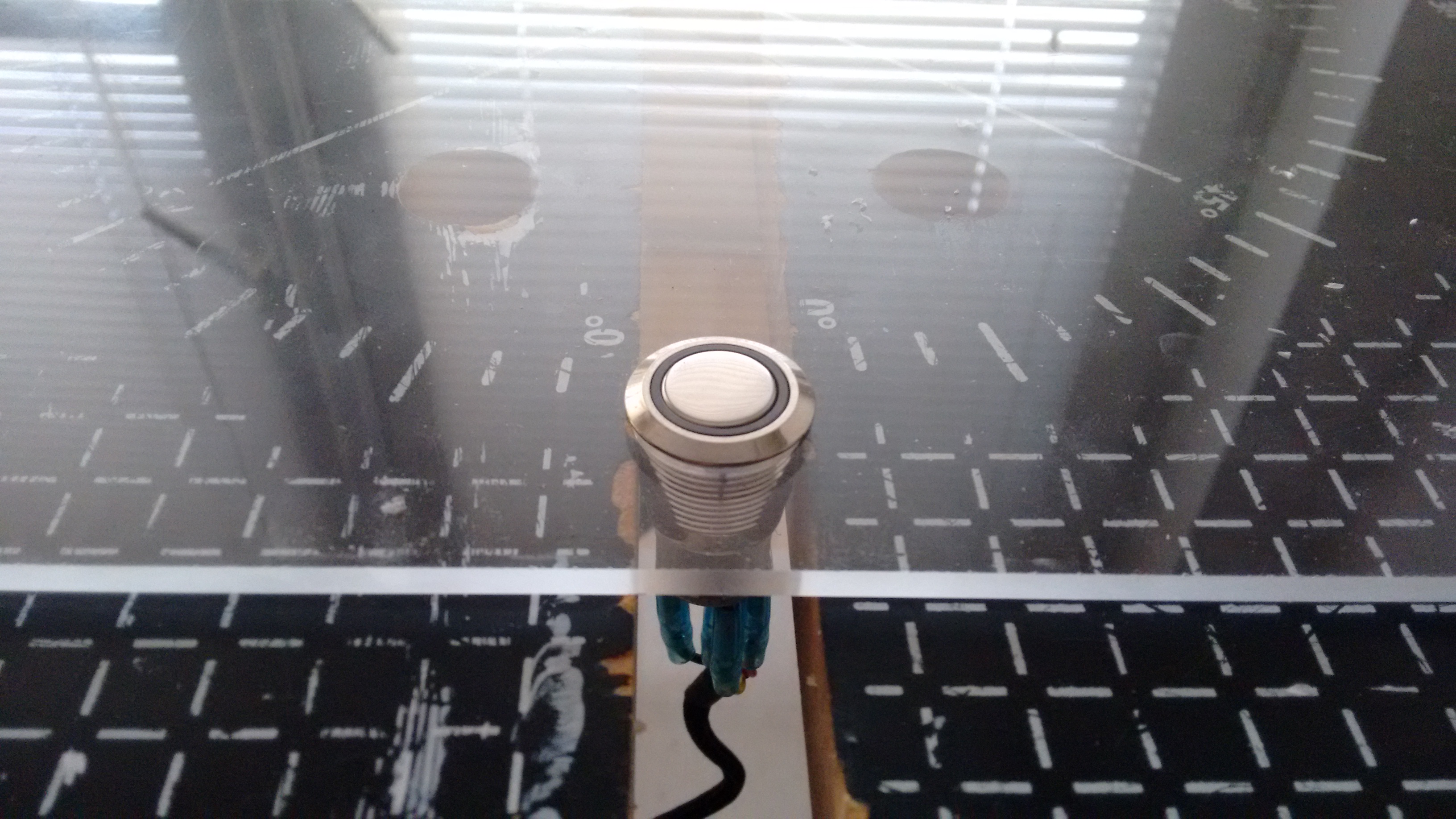

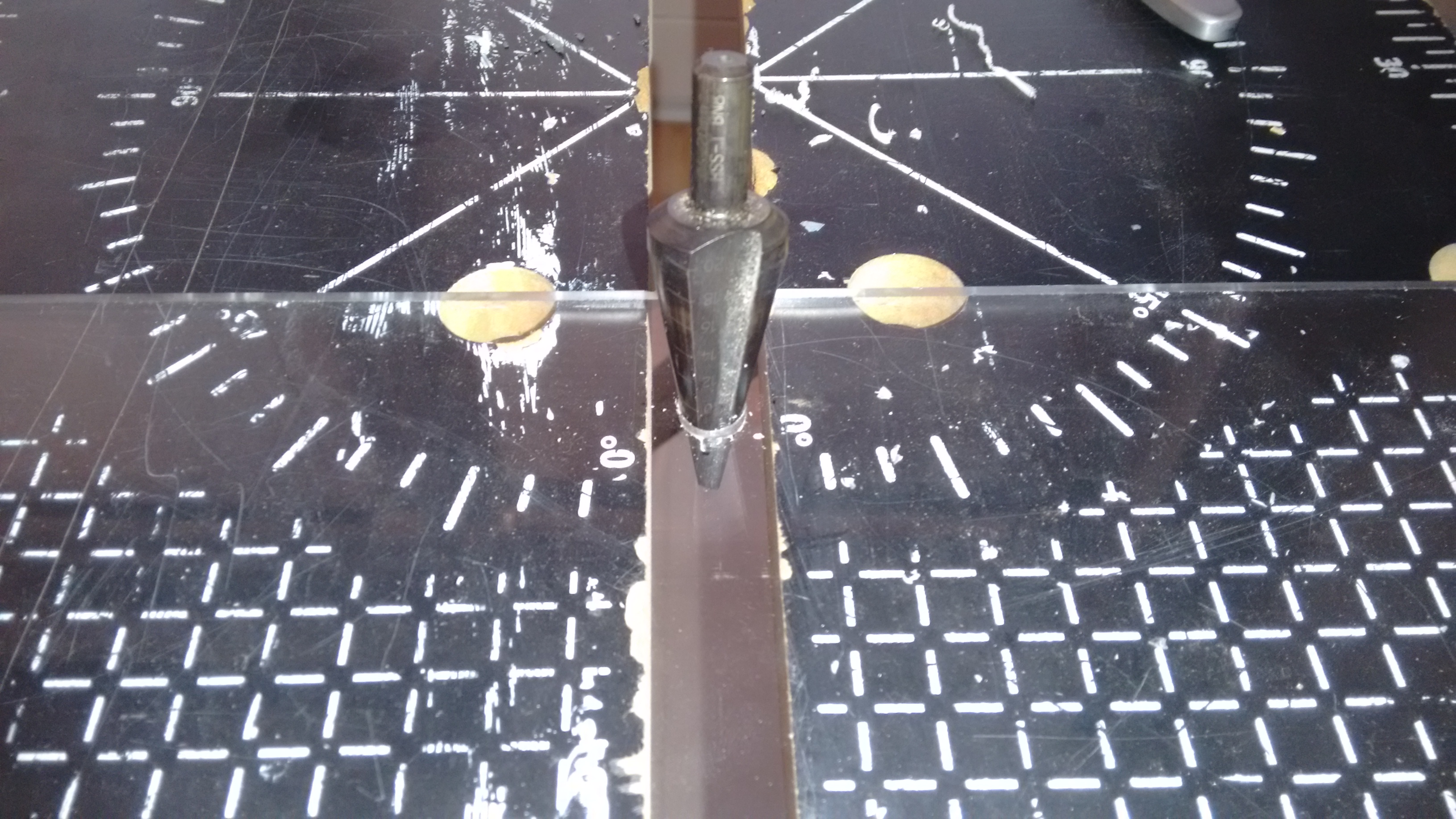

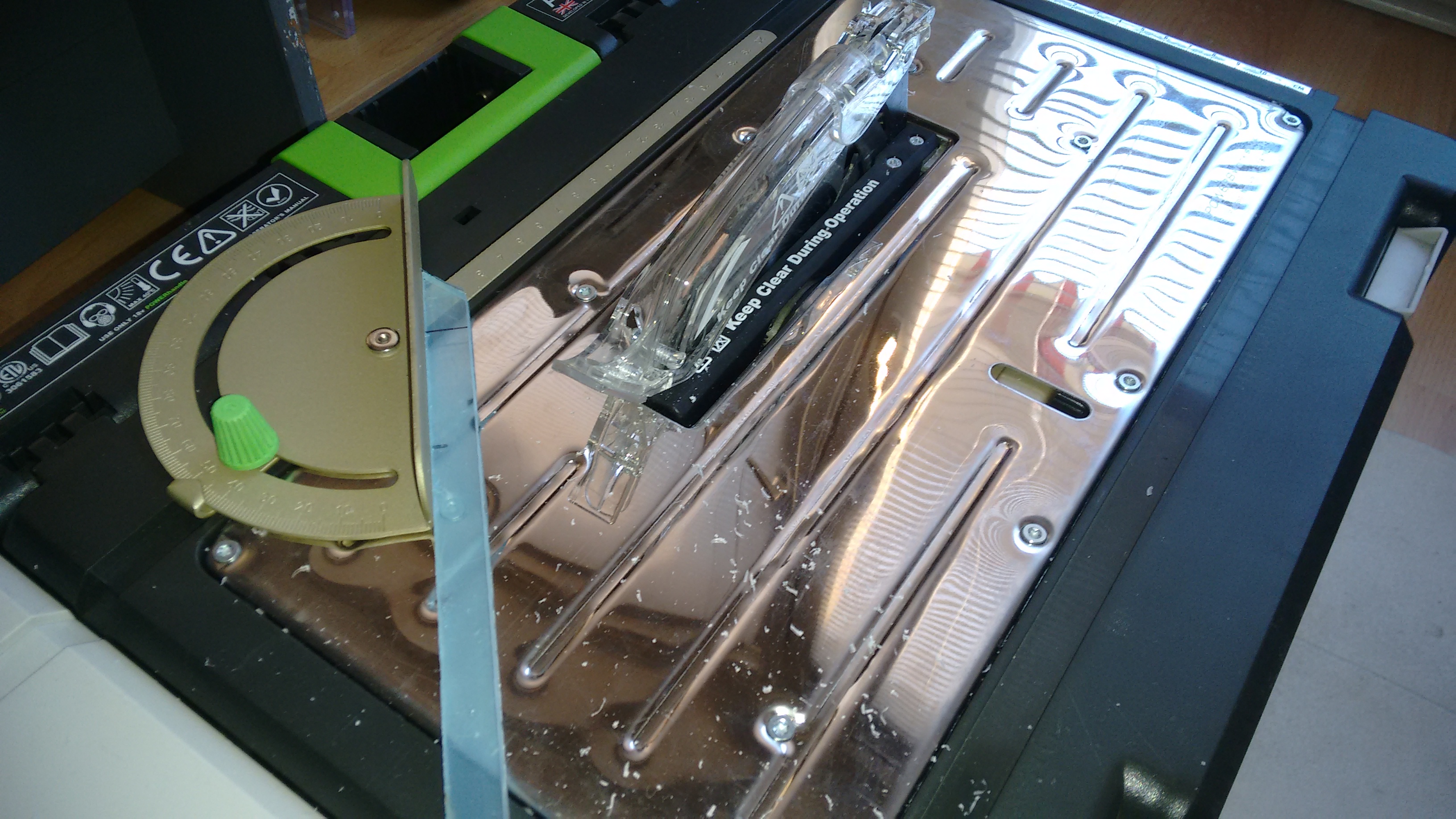

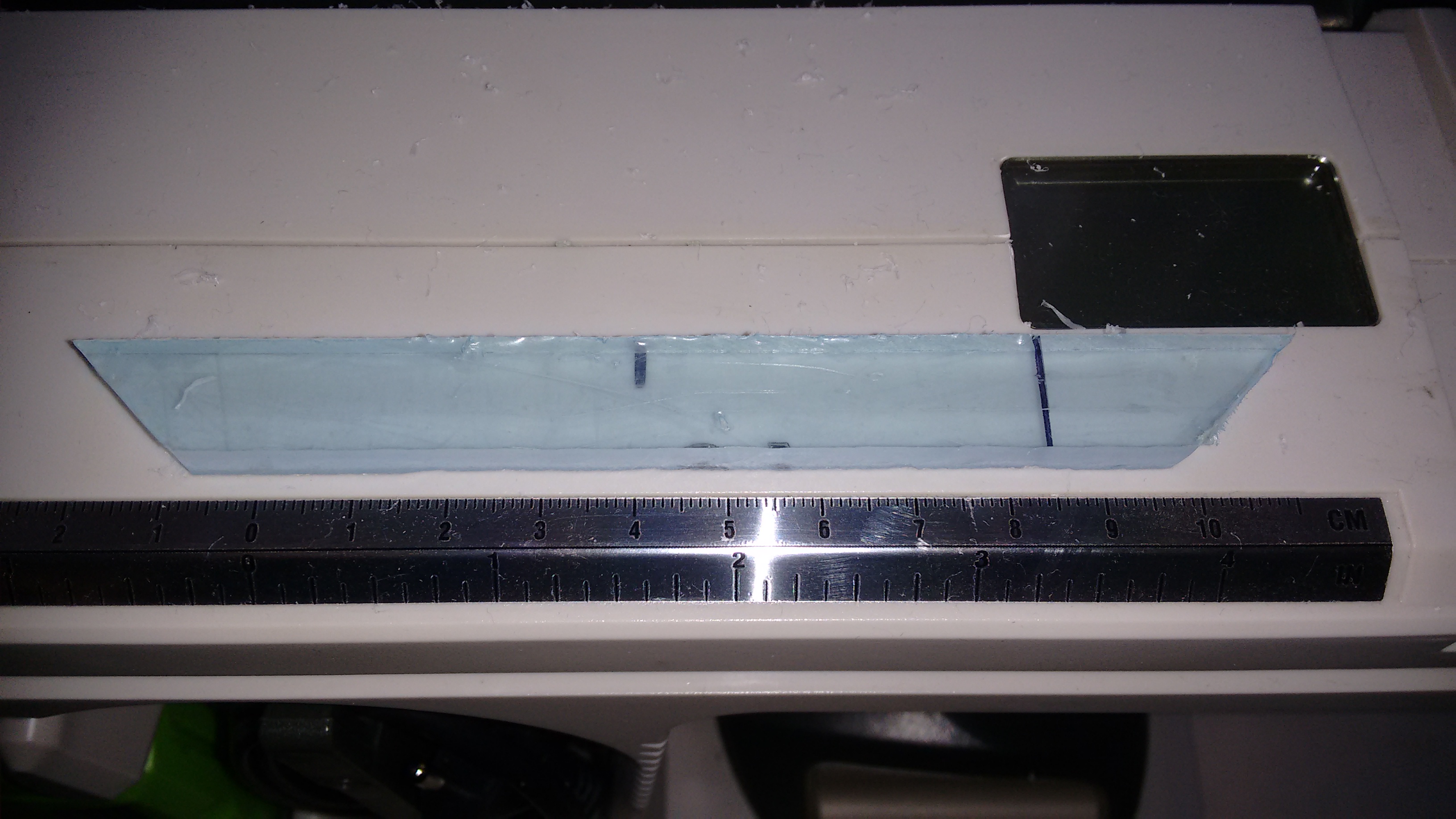

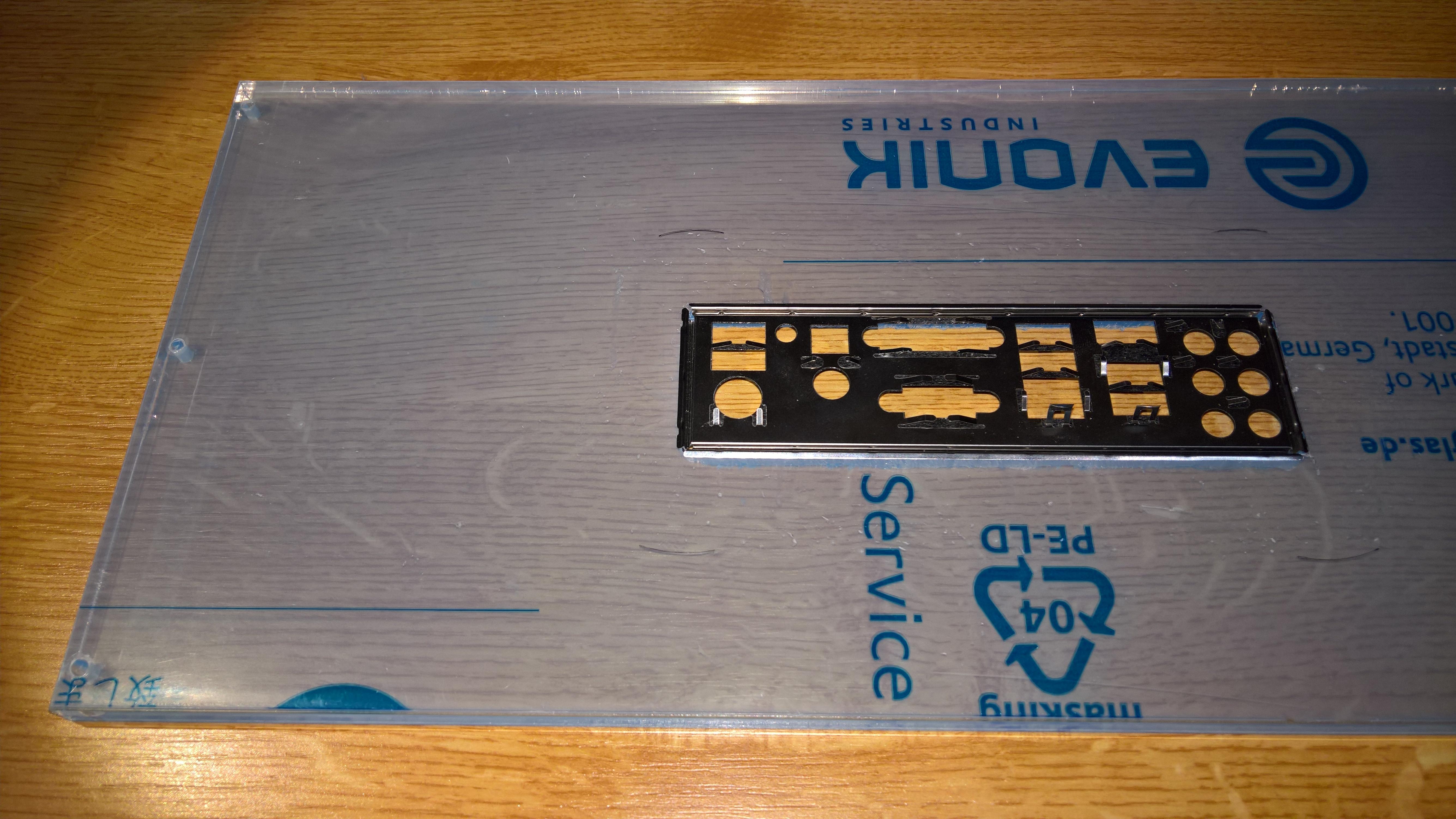

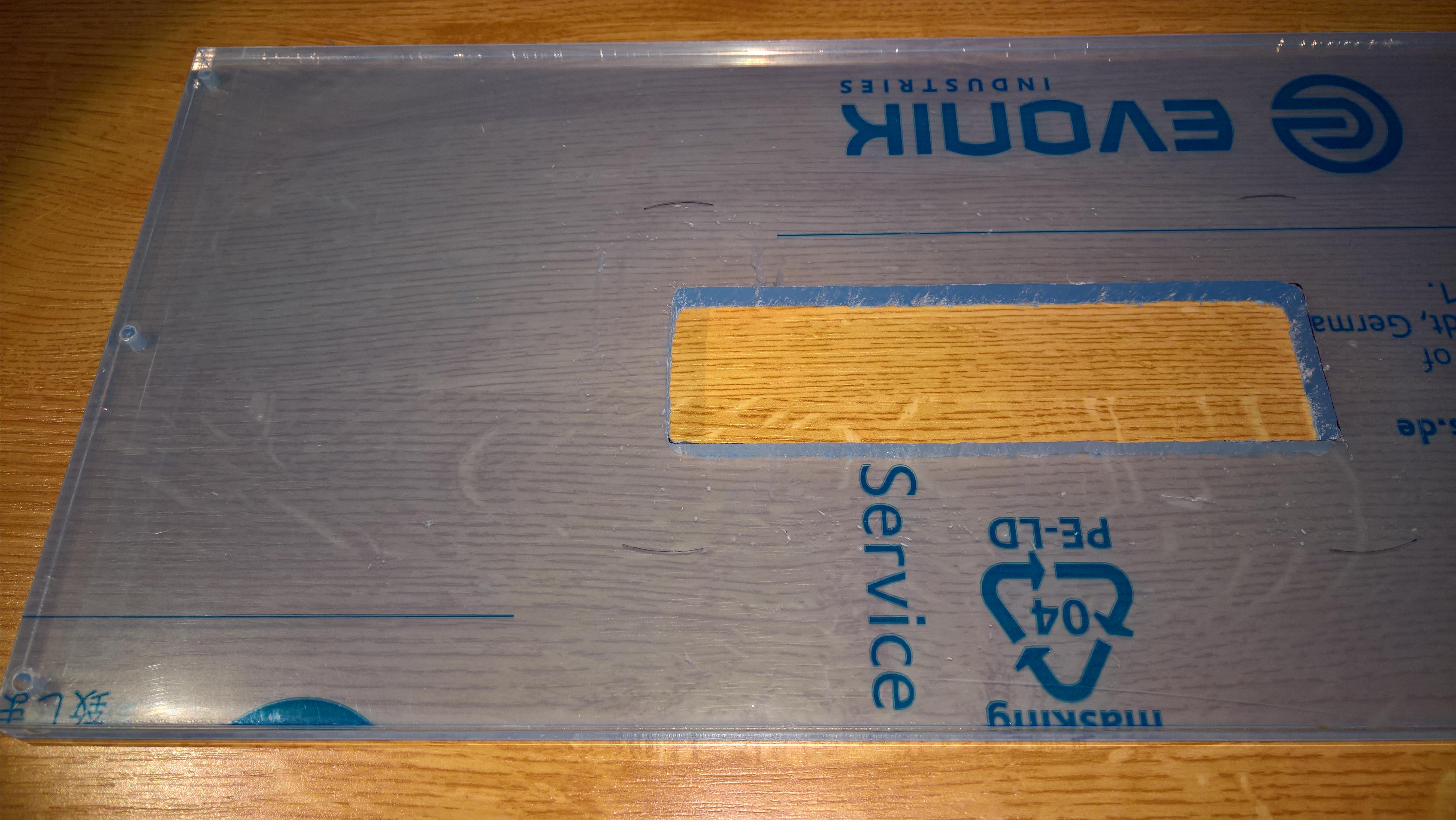

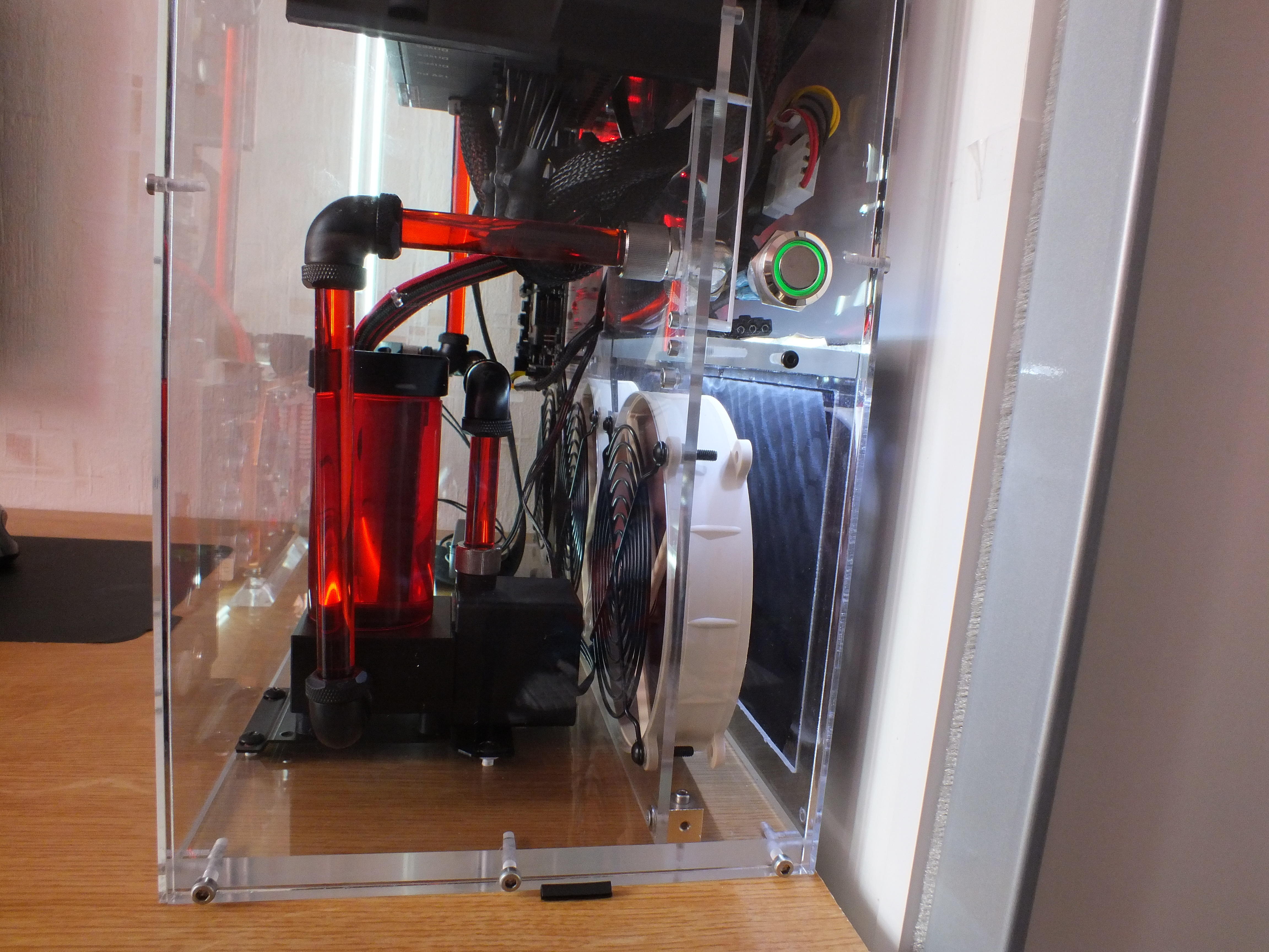

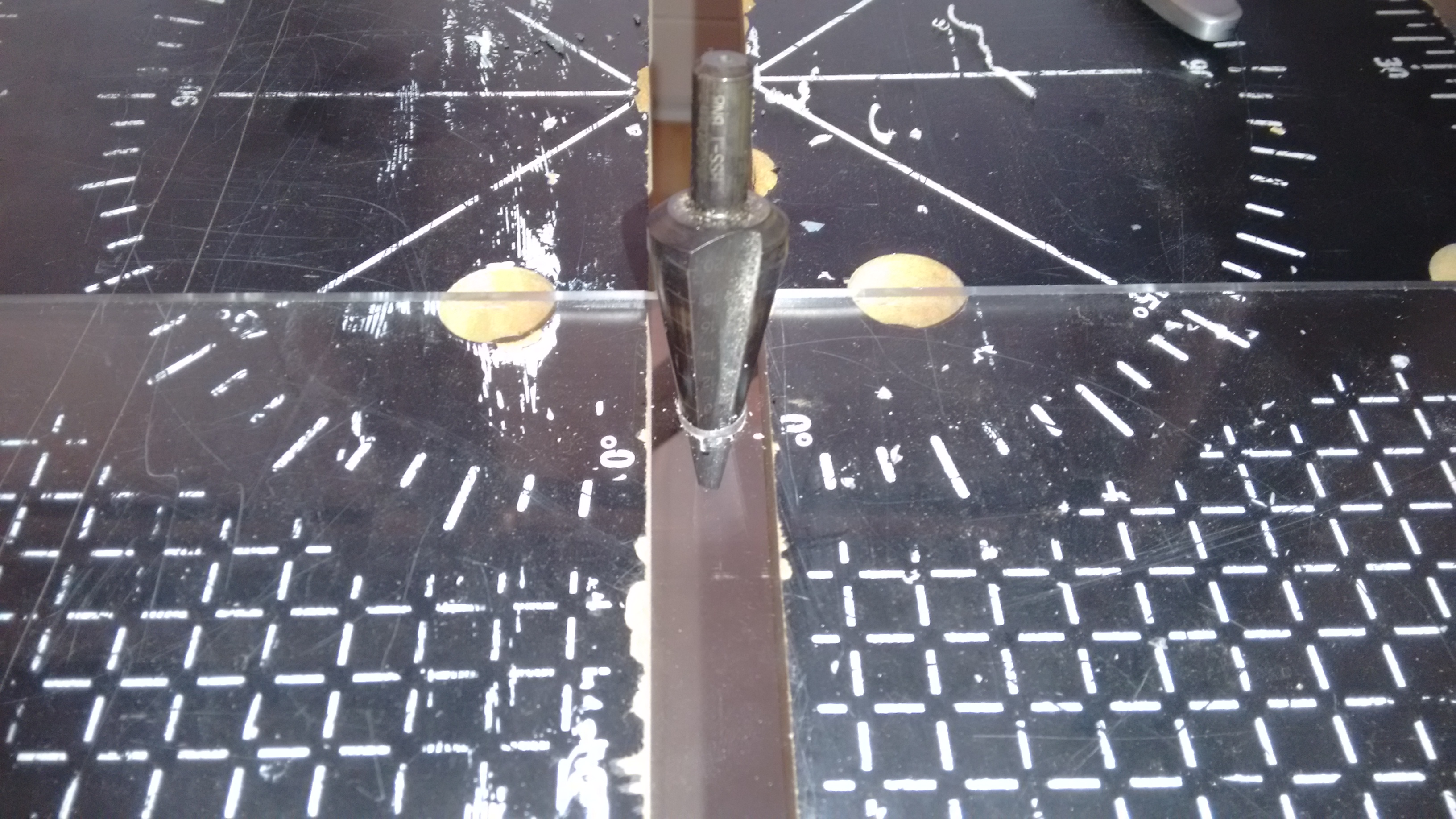

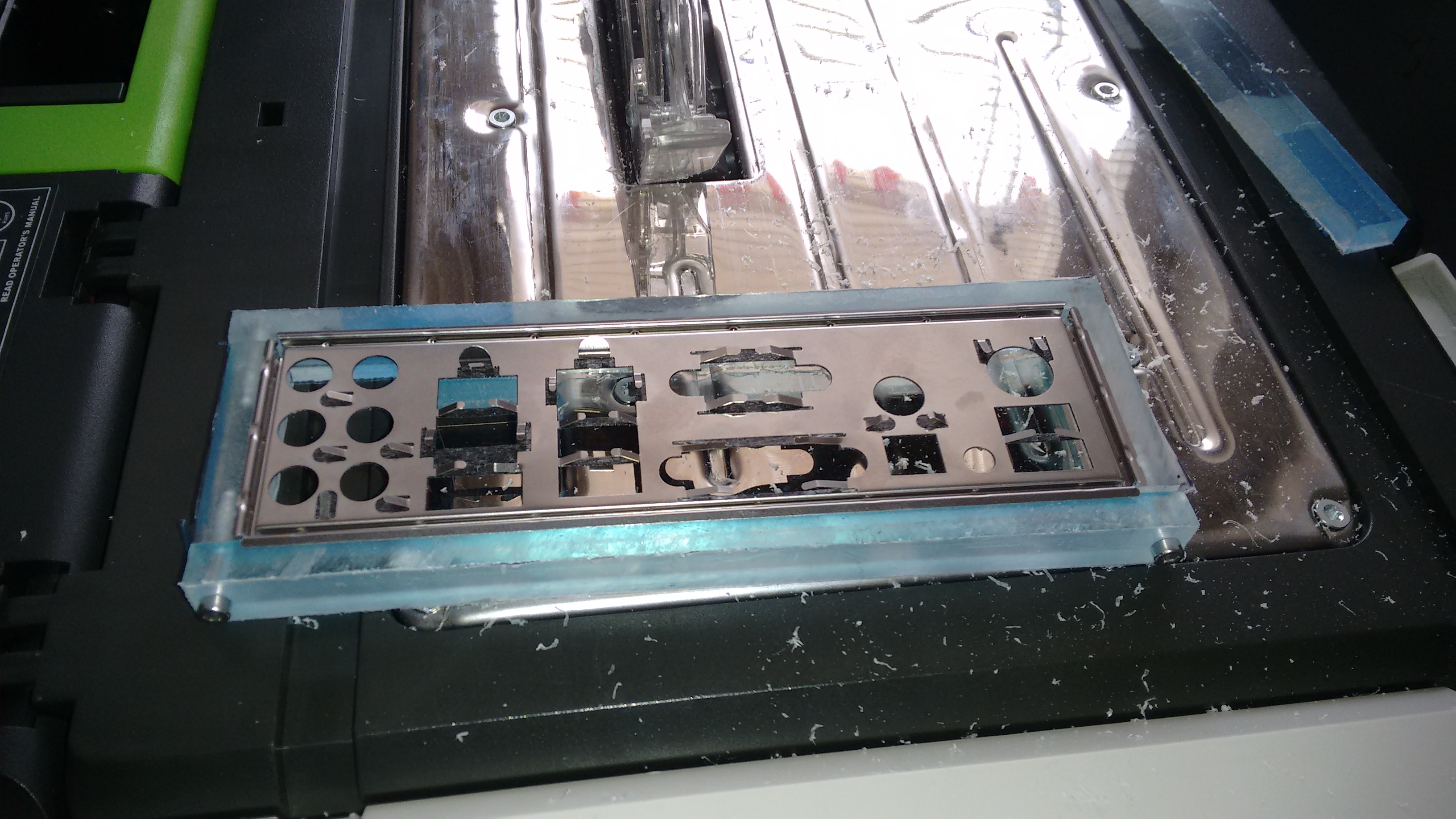

Habe ein perfektes Werkzeug für die Ausschnitte gefunden, den Dremel 565 Mehrzweck Fräsvorsatz", der auf meine "Meister Kraft" Analog passt
http://www.dremeleurope.com/at/de/mehrzweck-fraesvorsatz-229-ocs-p/
damit war eine 10mm dicke platte kein Problem.
Auf dem Bild das Ausschnitt für IO-Panel. Fehlt noch Feinschliff. Es hat aber keine 5min. gedauert.

Gut das du die Winkelstücke noch einbauen willst, die Schläuche am Innenliegenden Radi sehen schon arg mitgenommen aus.
Auf dem Bild deines Vorherigen PC's war ein Mora zu sehen, wird der nicht in den Kreislauf eingebaut?
- März 2014
- 1.135

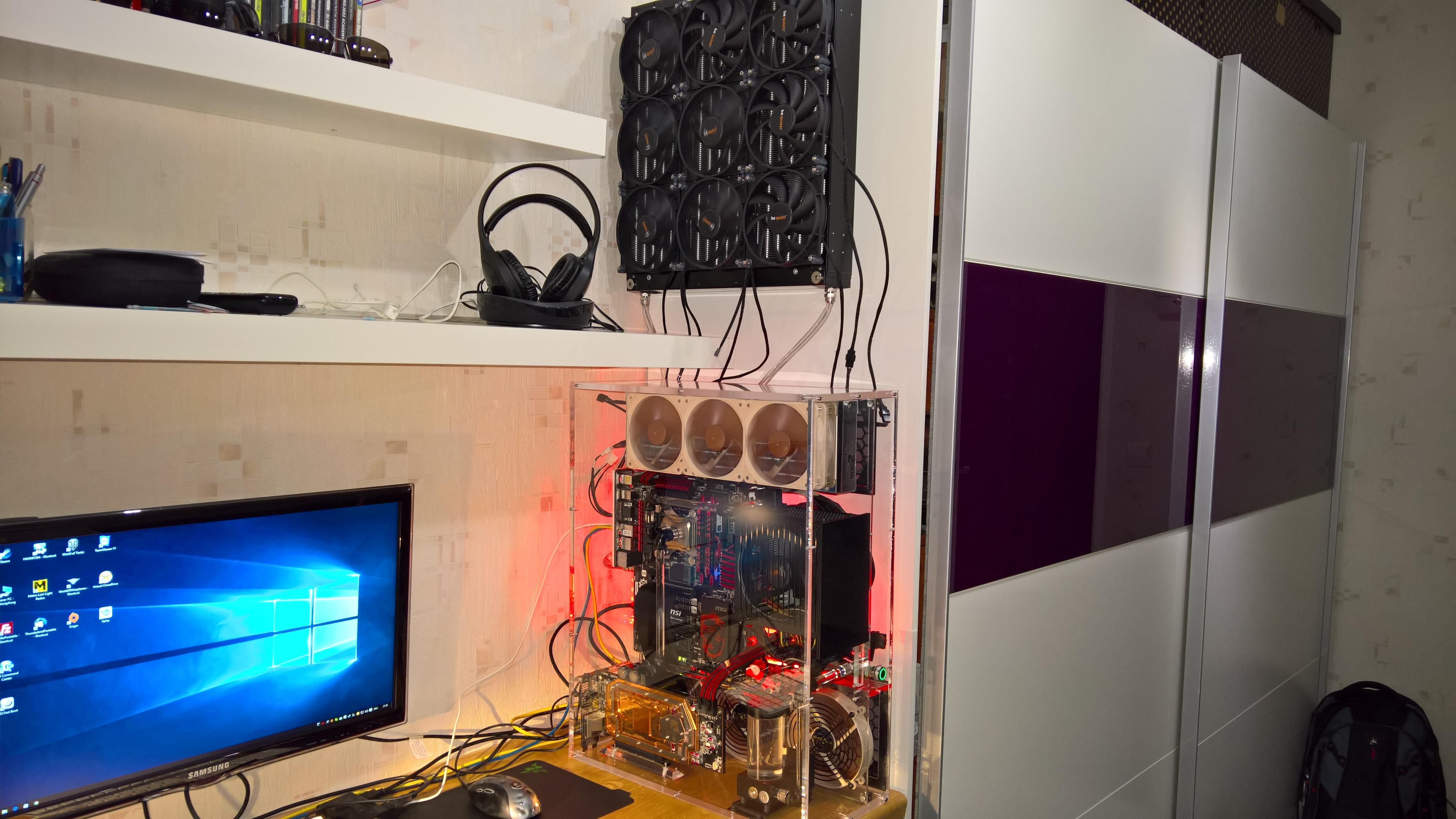

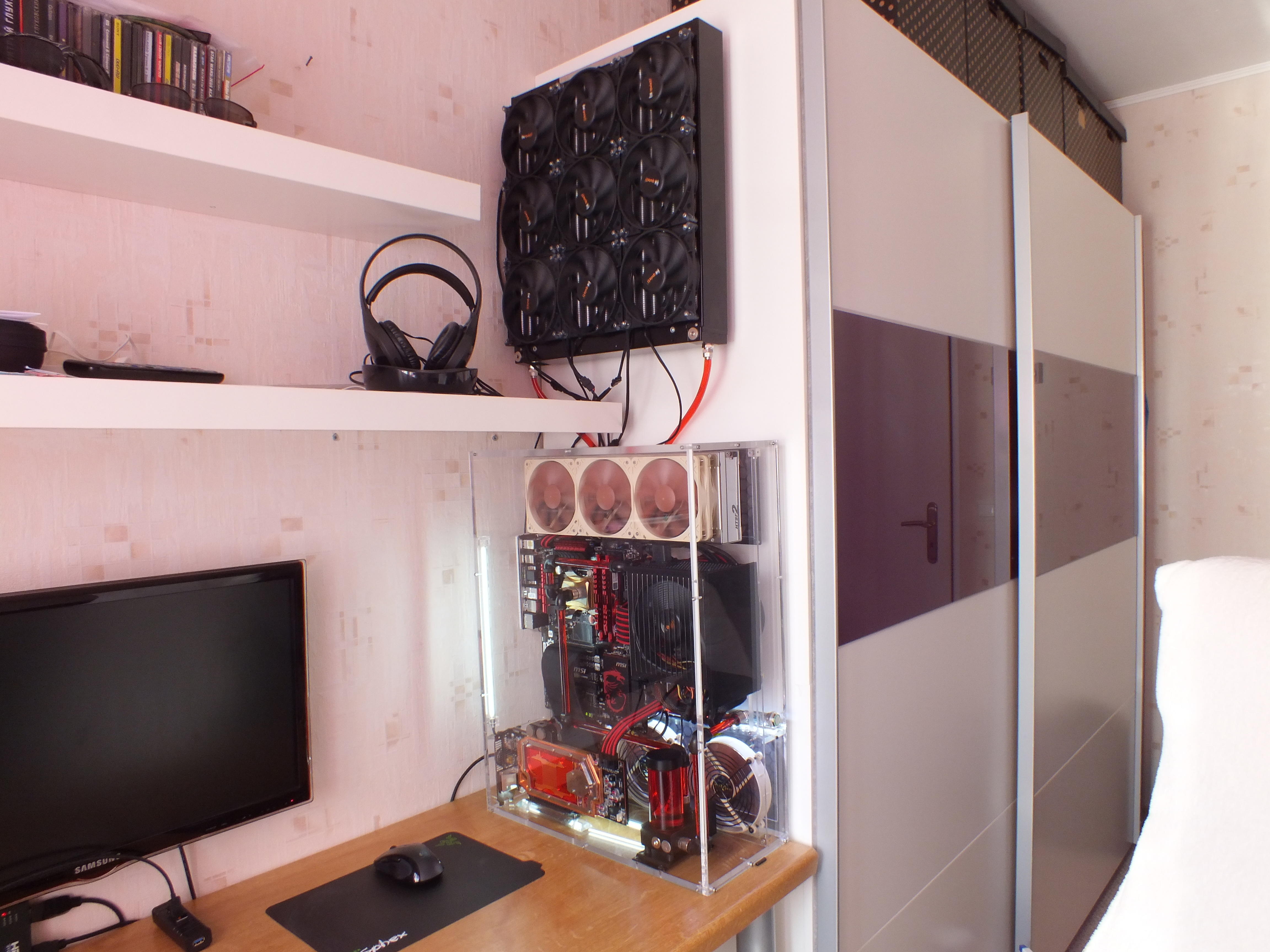

Sieht zwar schlimm aus, hat aber keine Auswirkung auf Temperatur. Aber so sollte es auch nicht bleiben. Es war nur eine Zwischenlösung.

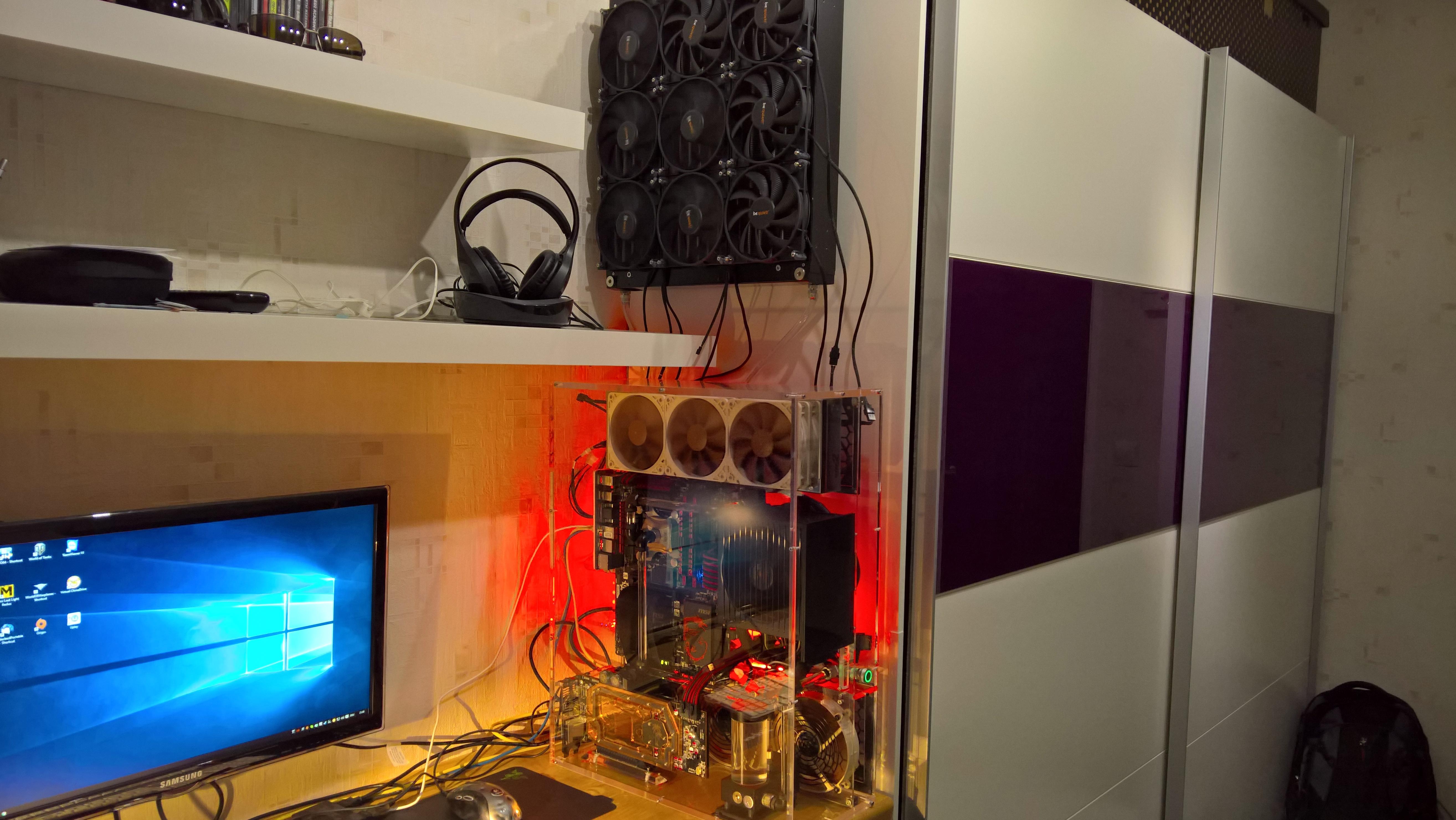

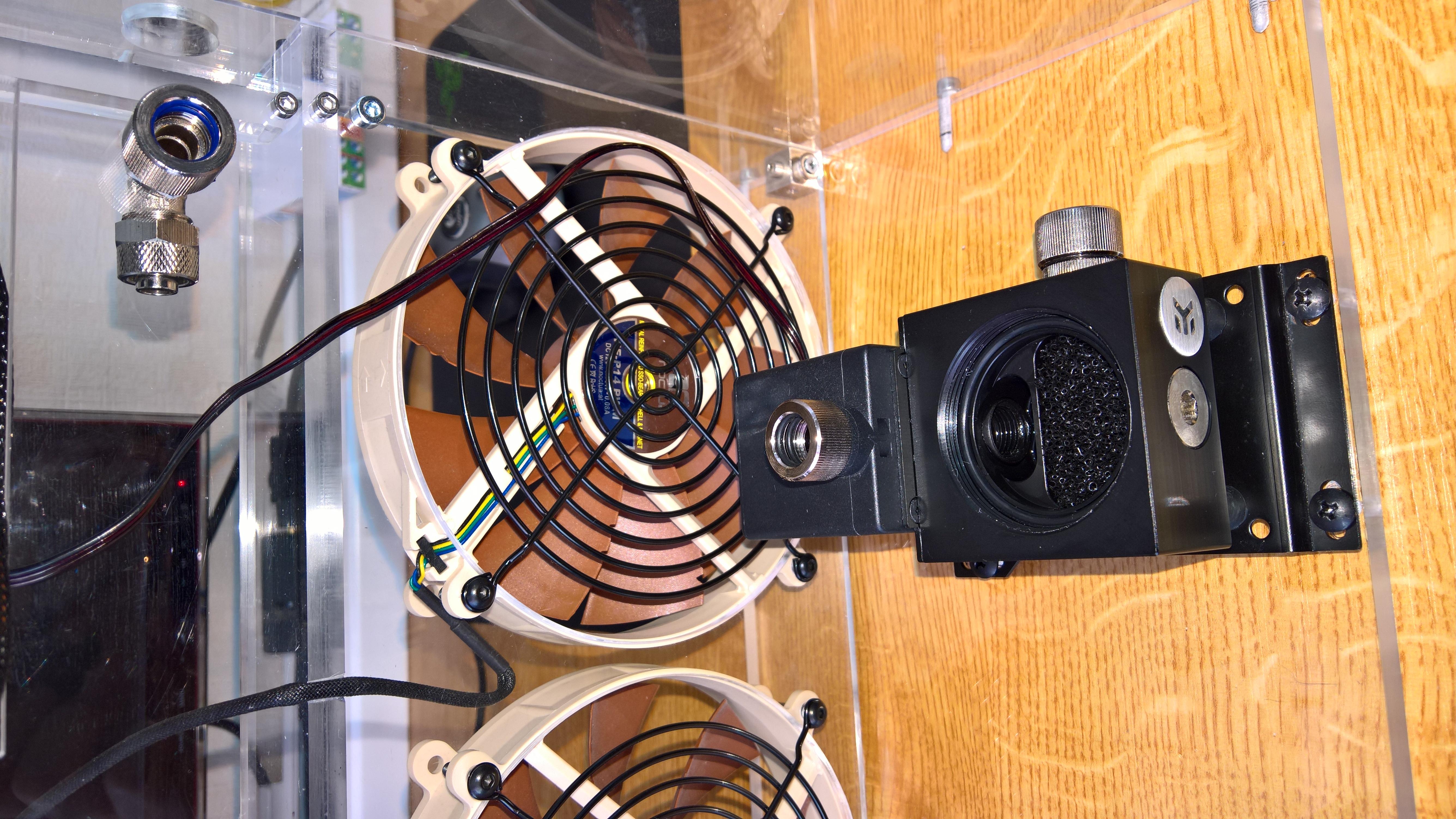

Der MoRa ist selbstverständlich im Kreislauf. Ein 360er HTSF2 wäre ganz schon knapp und laut. Mora ist inzwischen nach oben gewandert, da es auf dem Tisch nicht ausreichend Platz gibt.

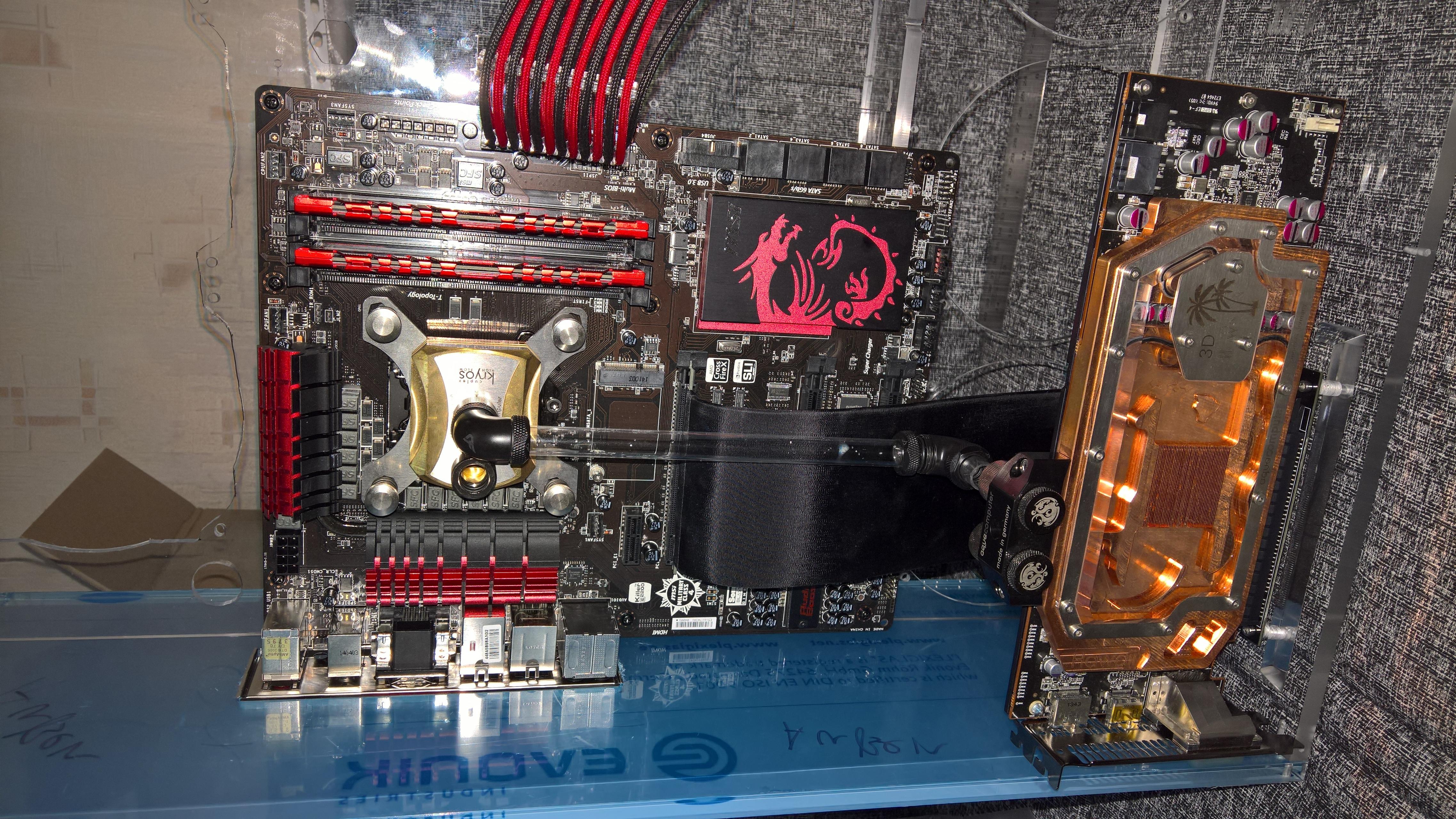

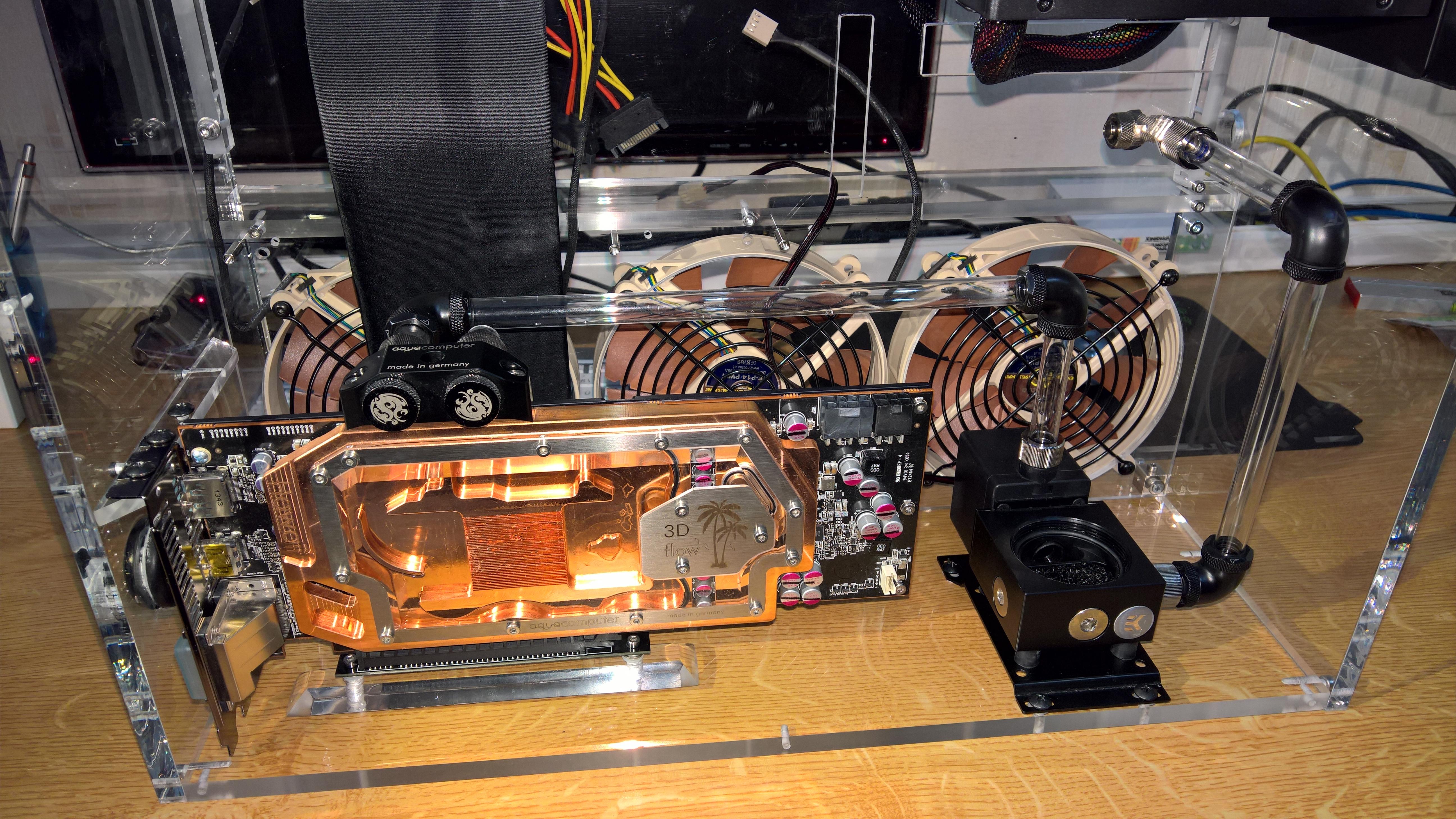

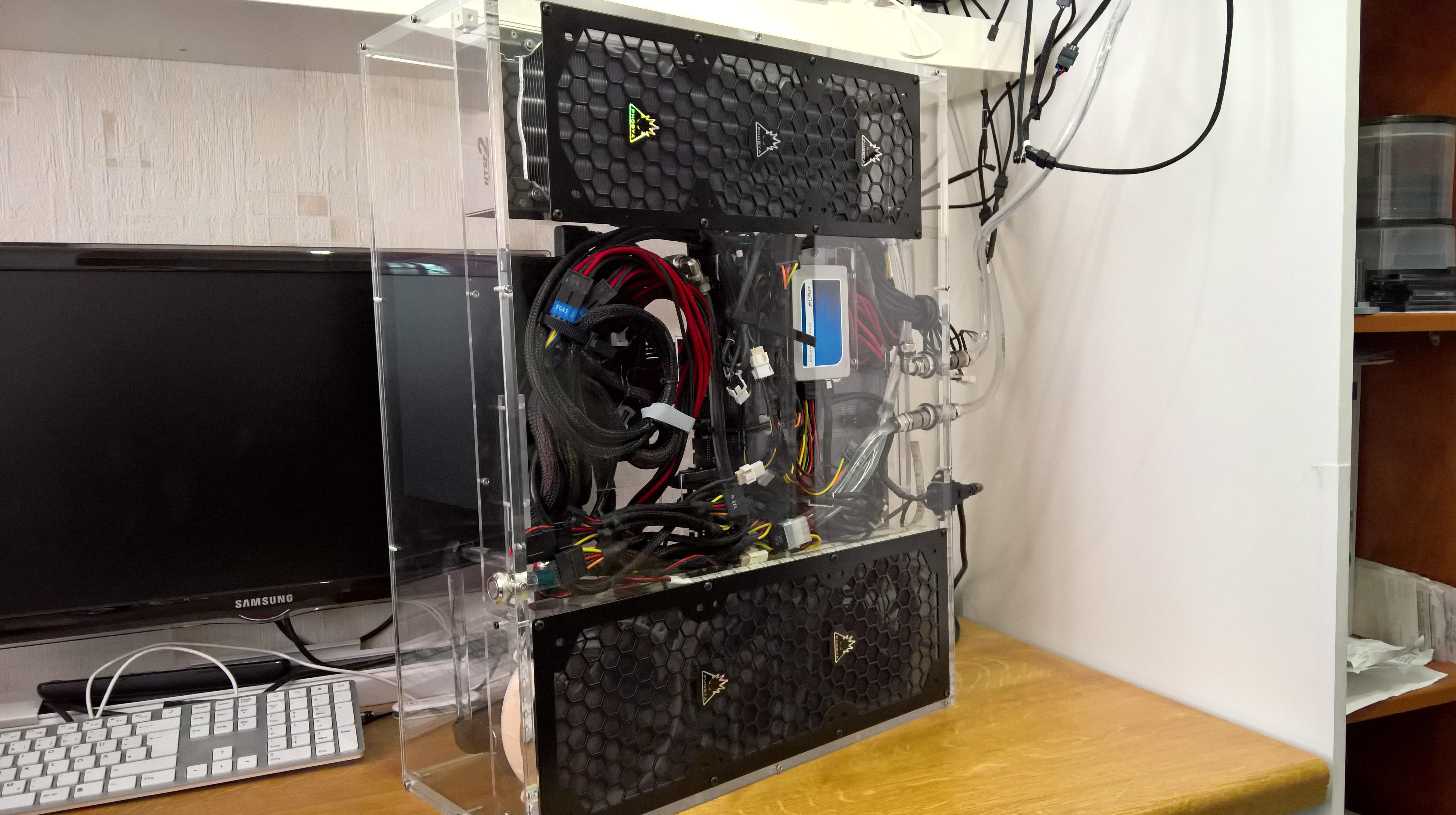

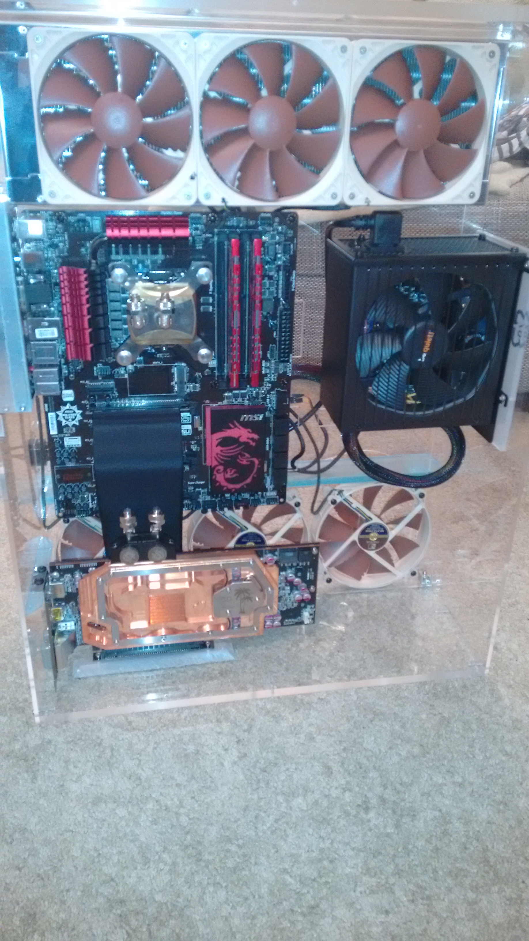

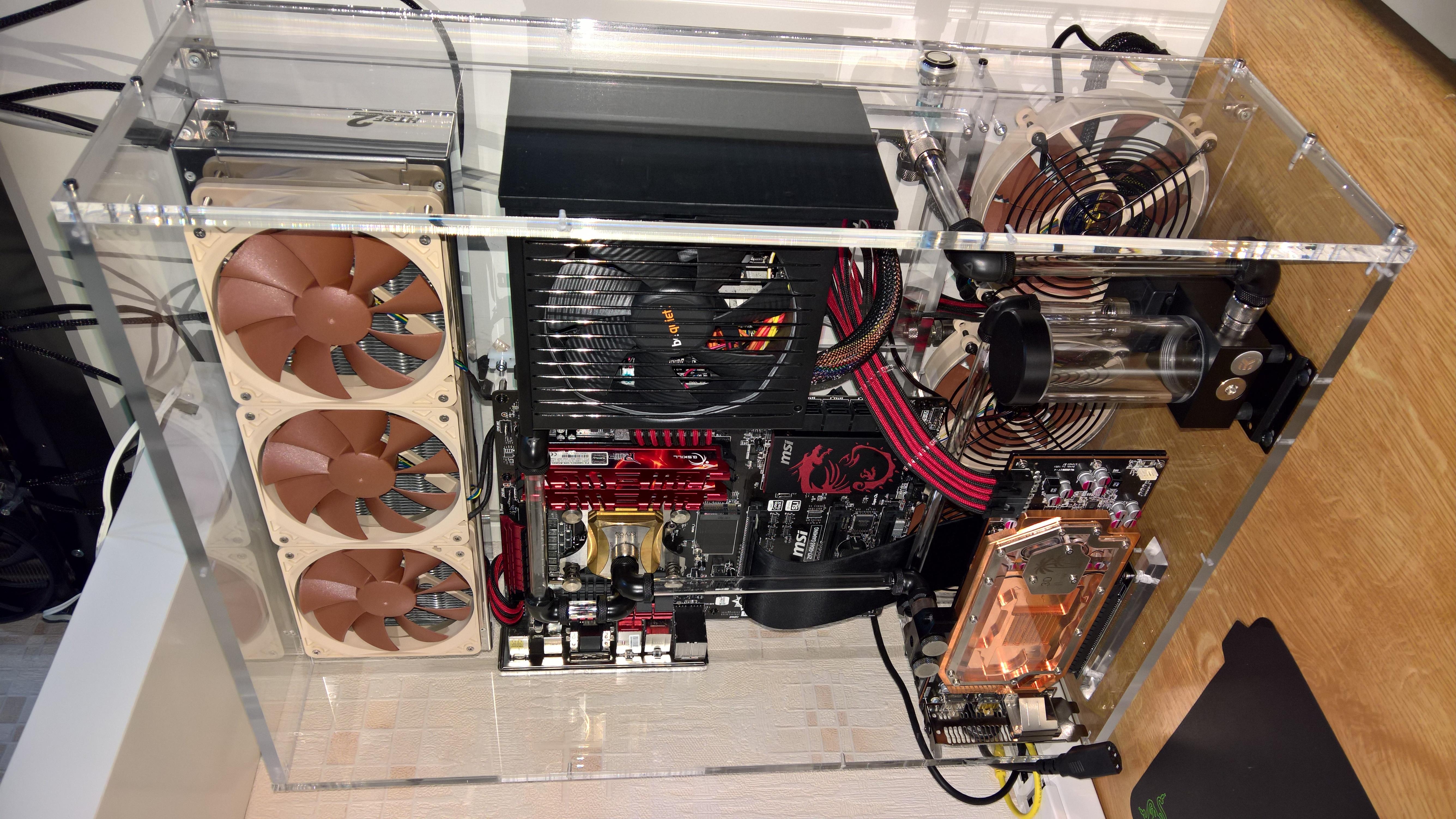

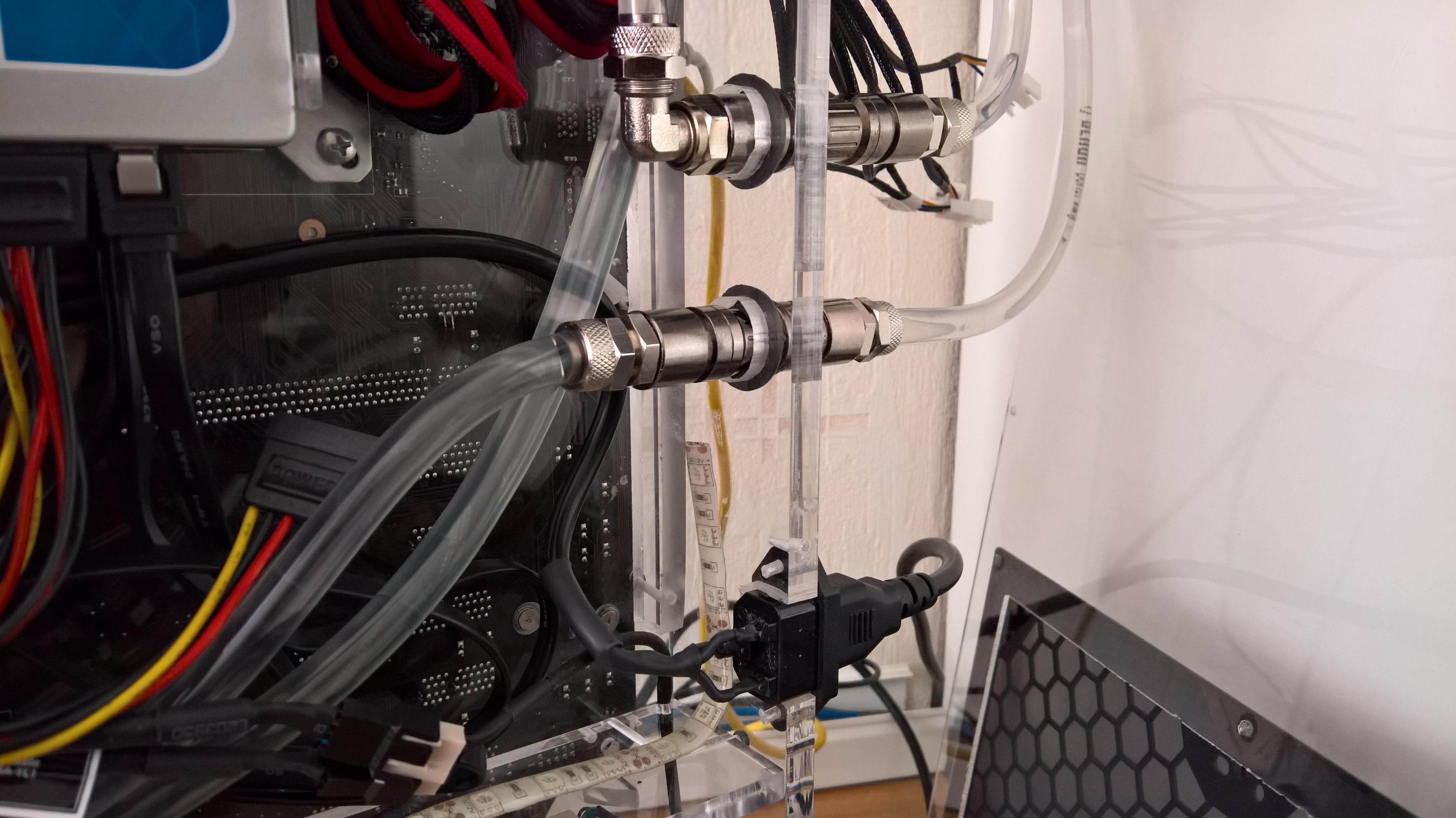

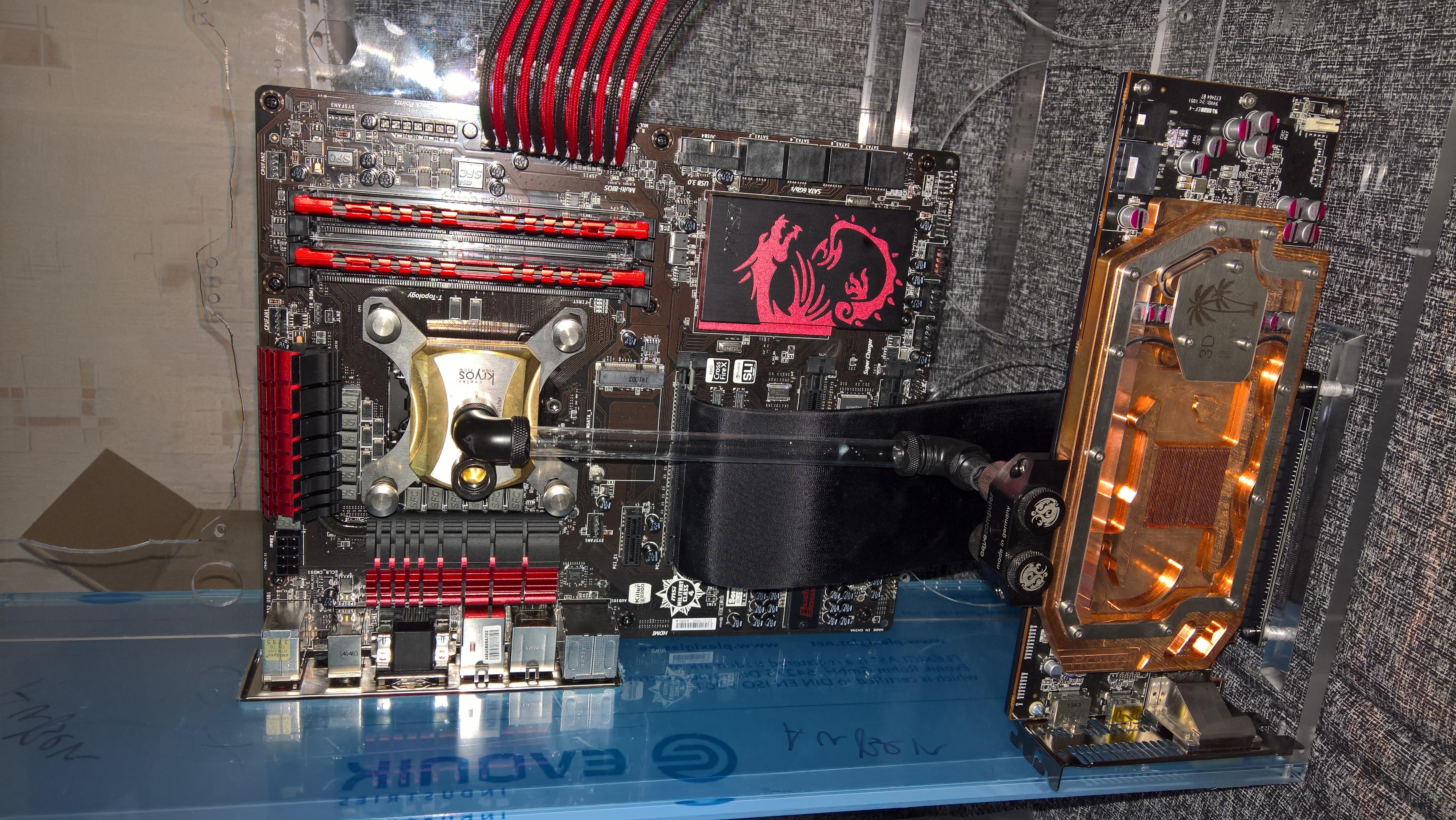

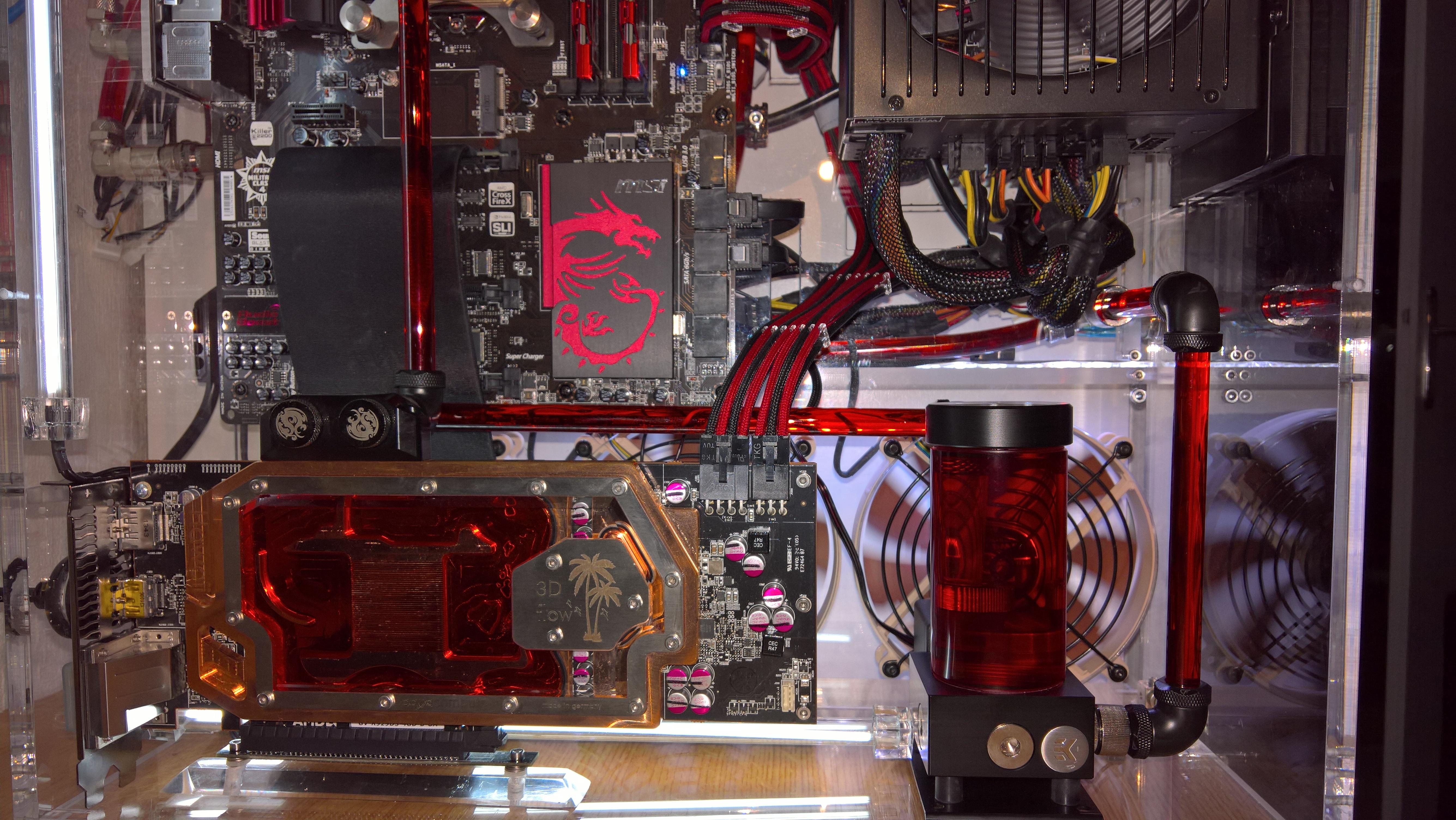

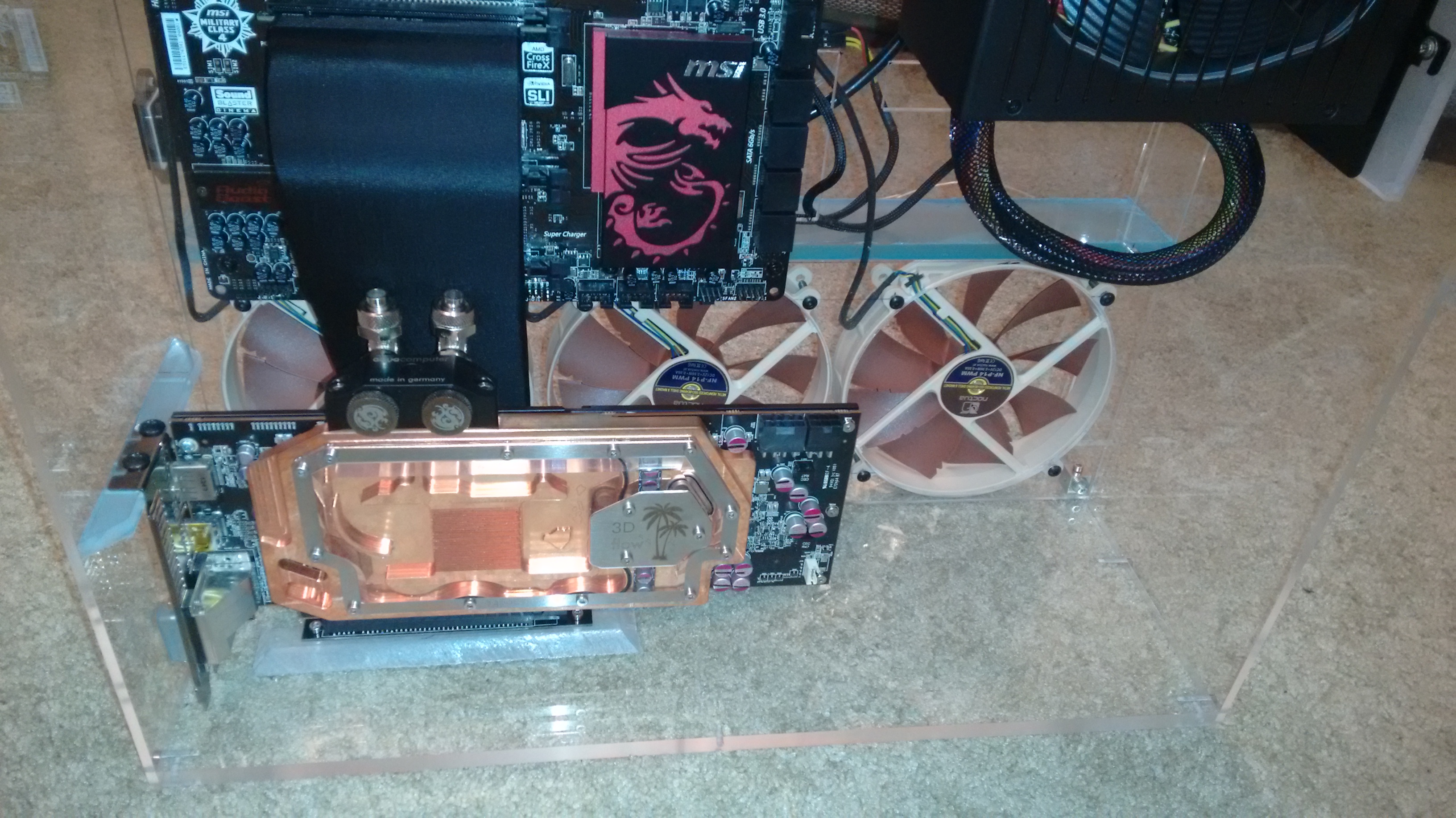

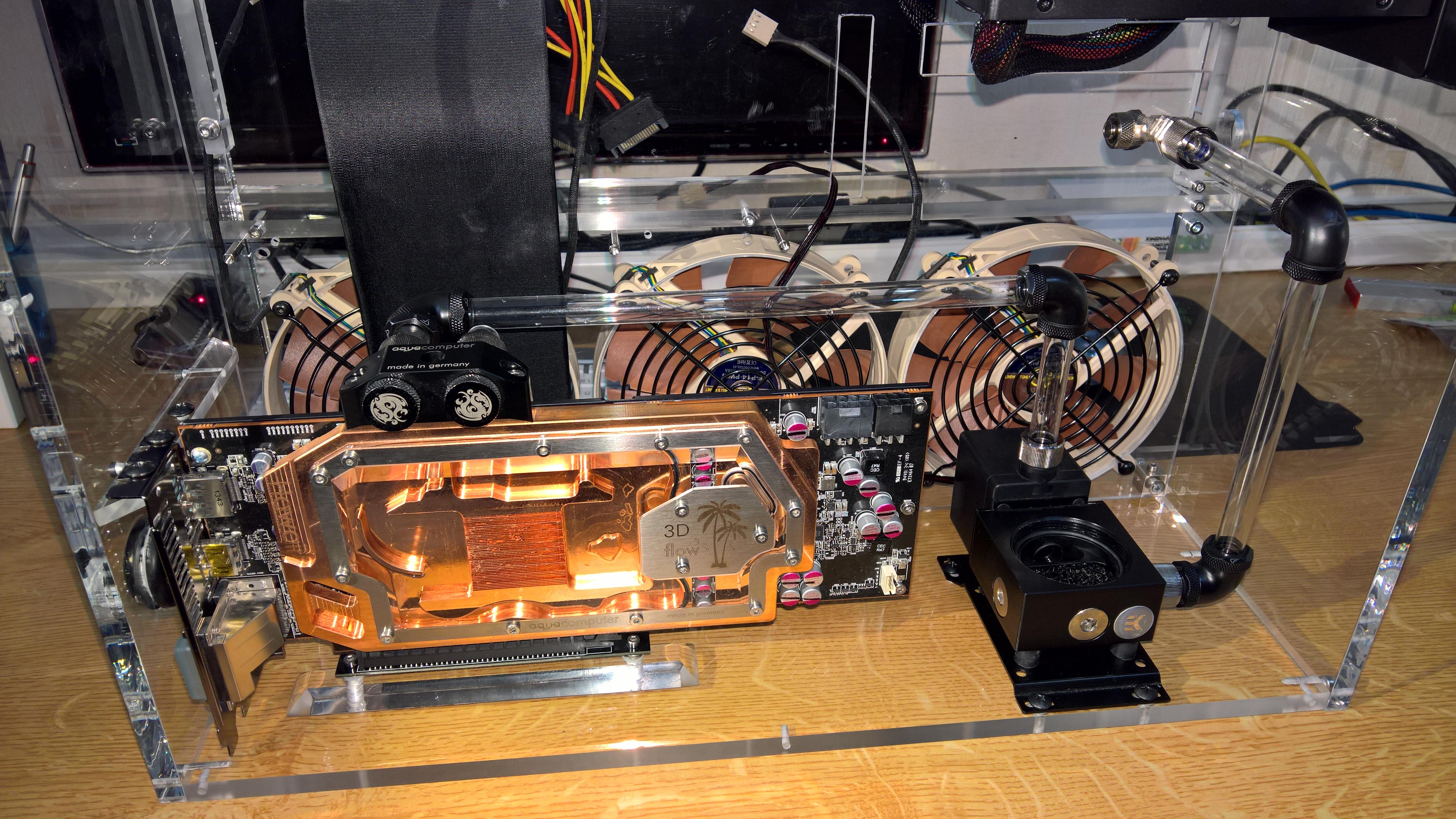

Sooo...
Langsam spiele ich mit den Tubes rum.

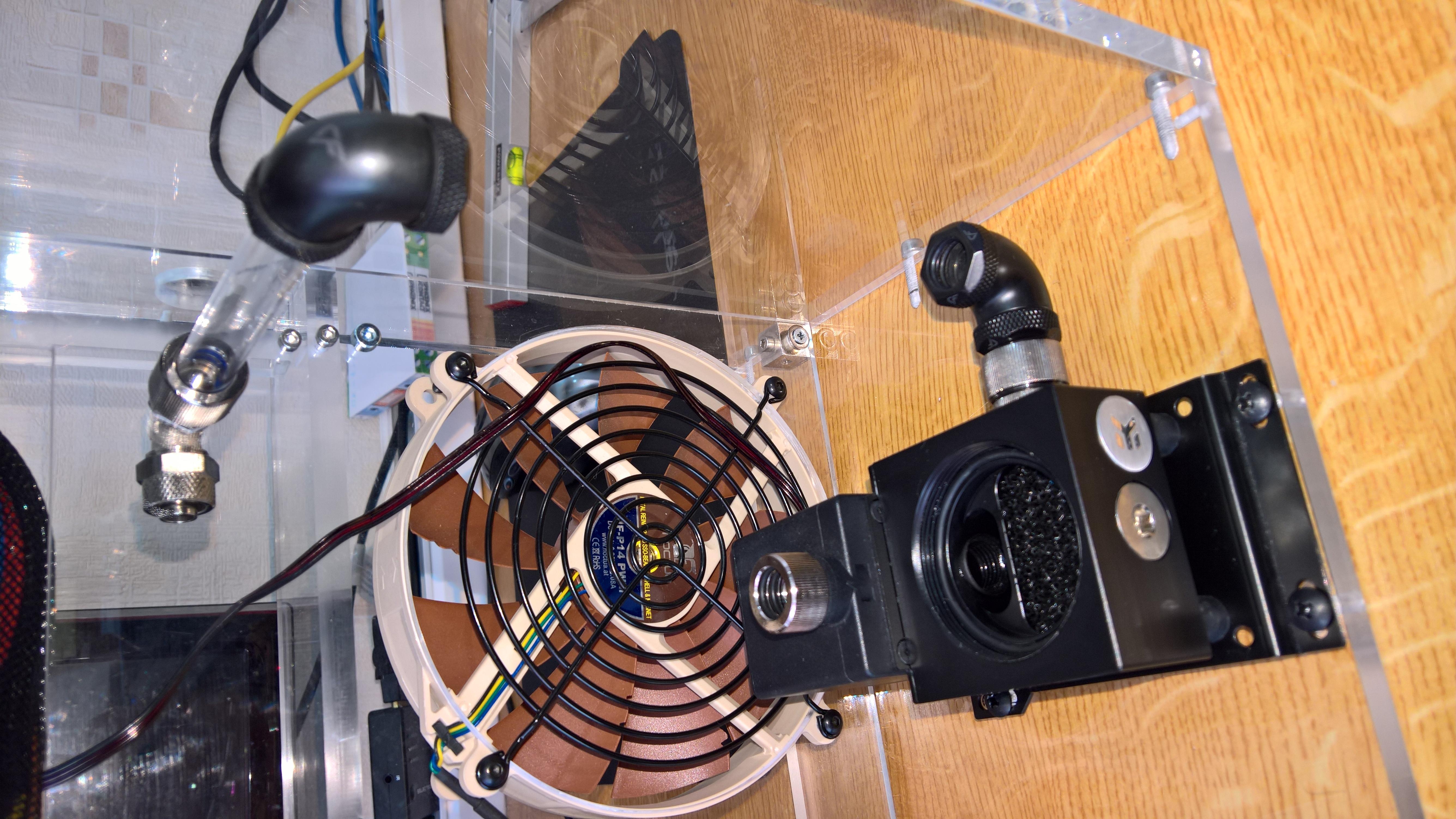

Soweit richtig gemessen und abgeschnitten und plötzlich fehlen 3mm.
Die Grafikkarte muss ich vom Mainboard aus um ca.20mm von der früheren Position verschieben damit es mit den Tubes passt
keine Ahnung warum das Forum hier die Bilder verdreht und wie ich es richtig machen kann. Auf dem PC ist es richtig.

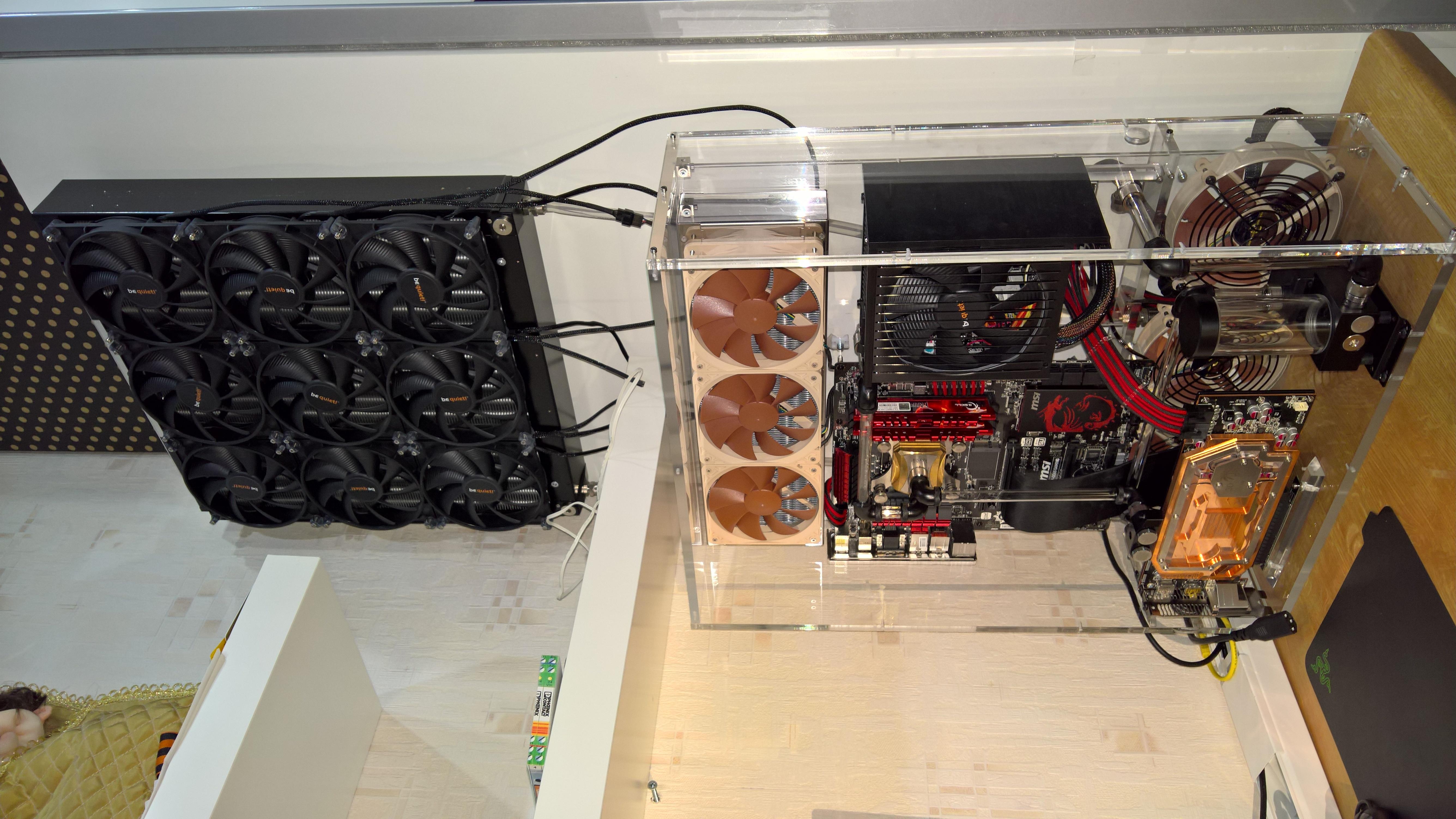

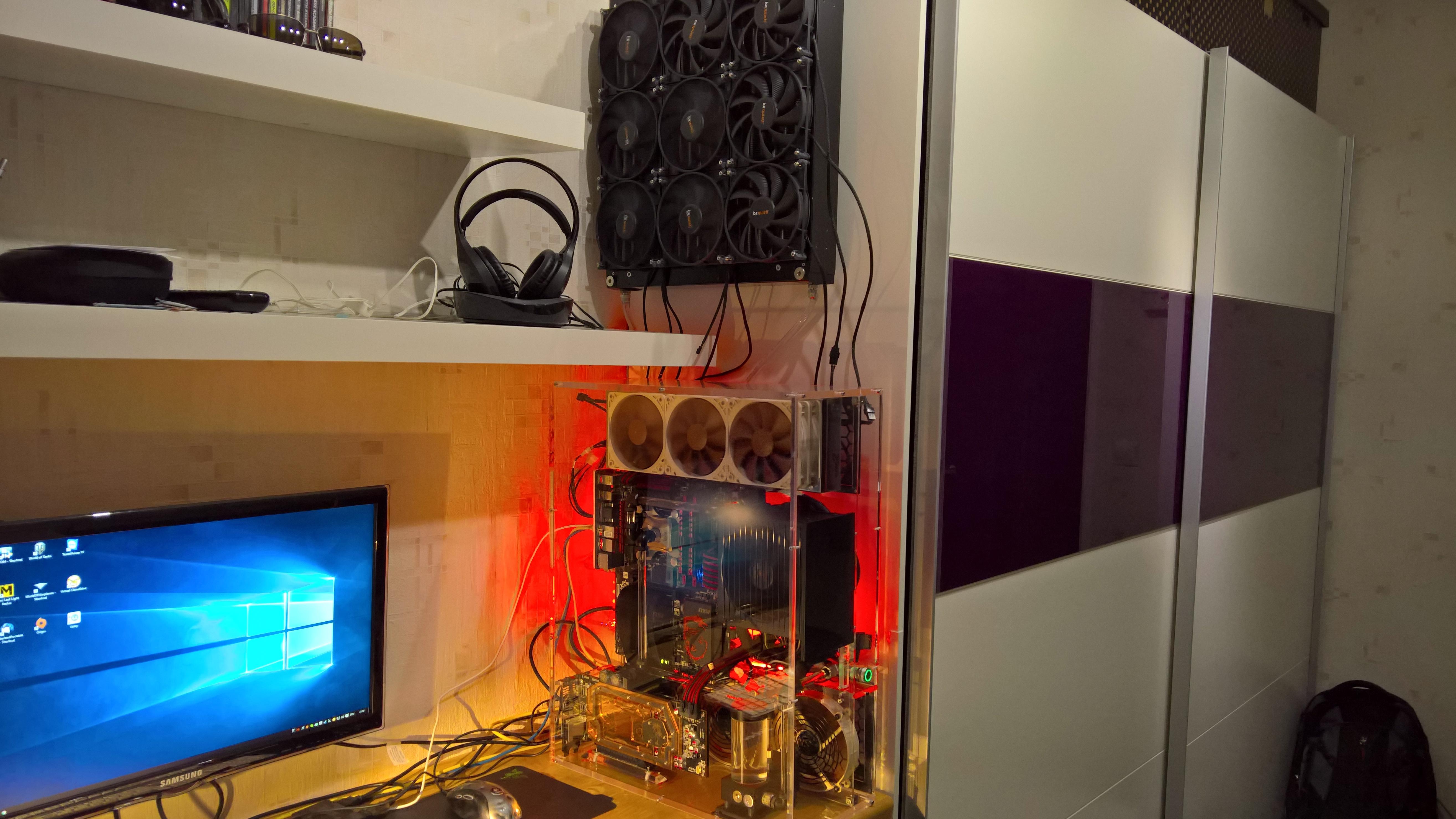

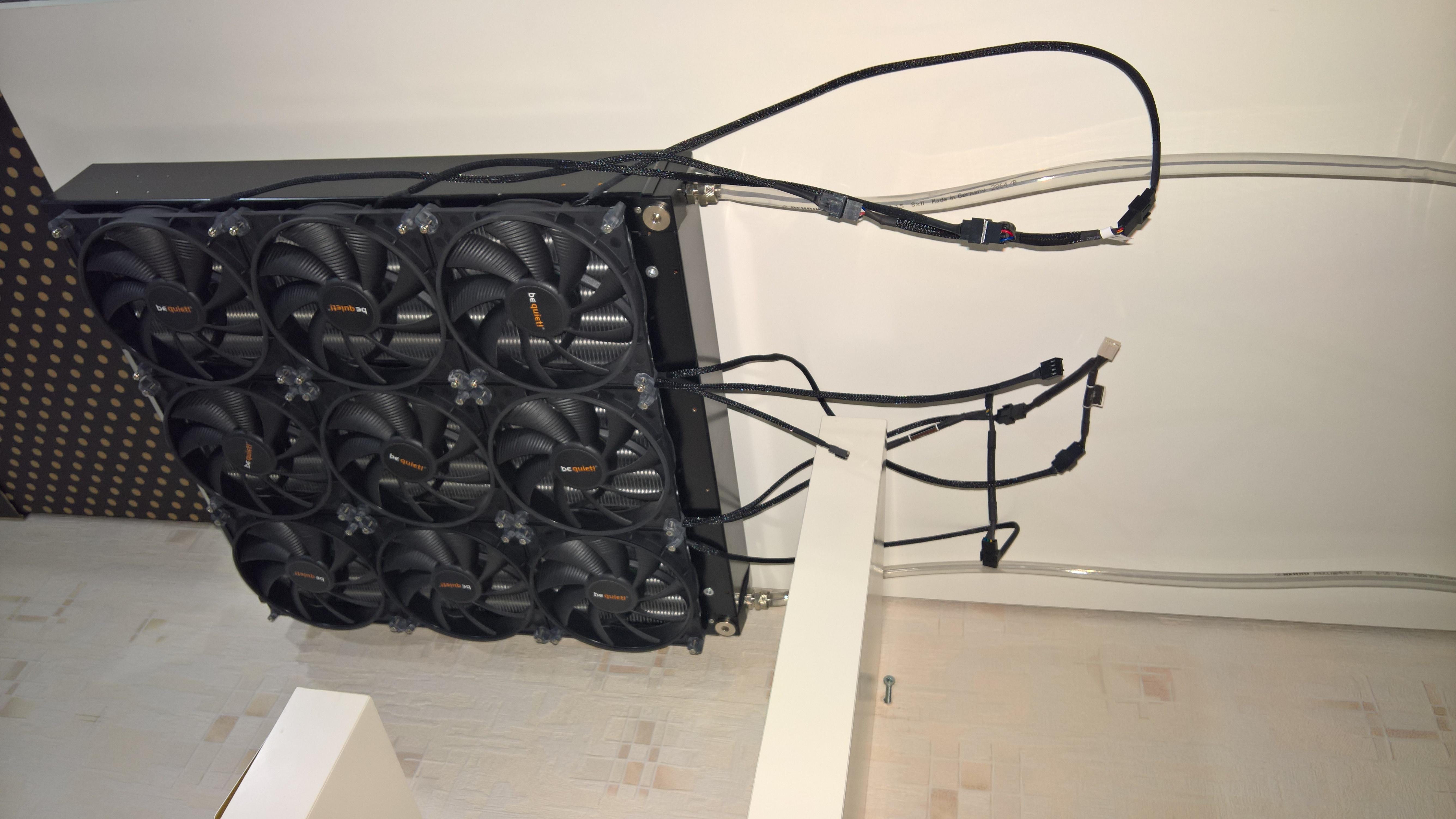

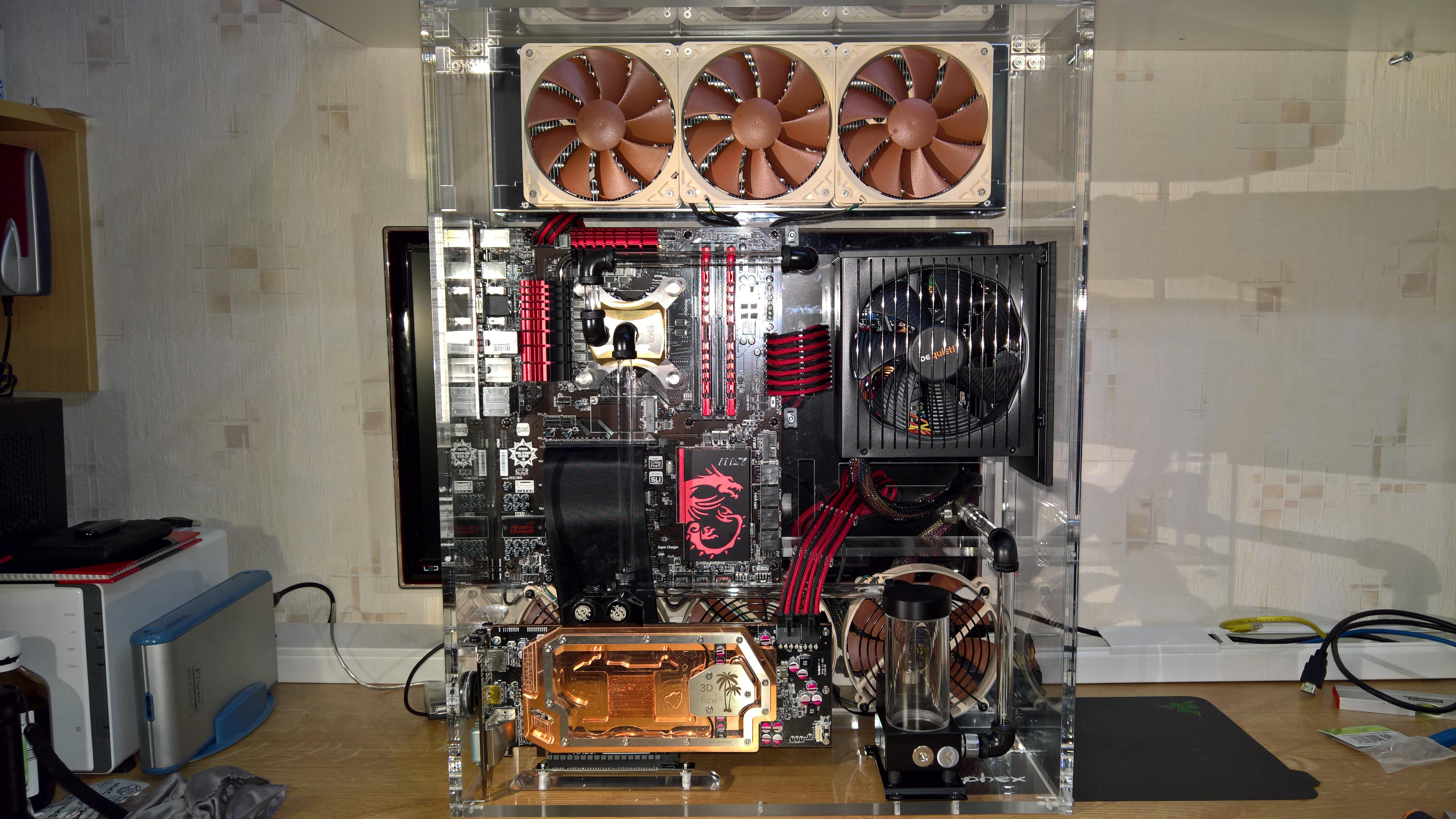

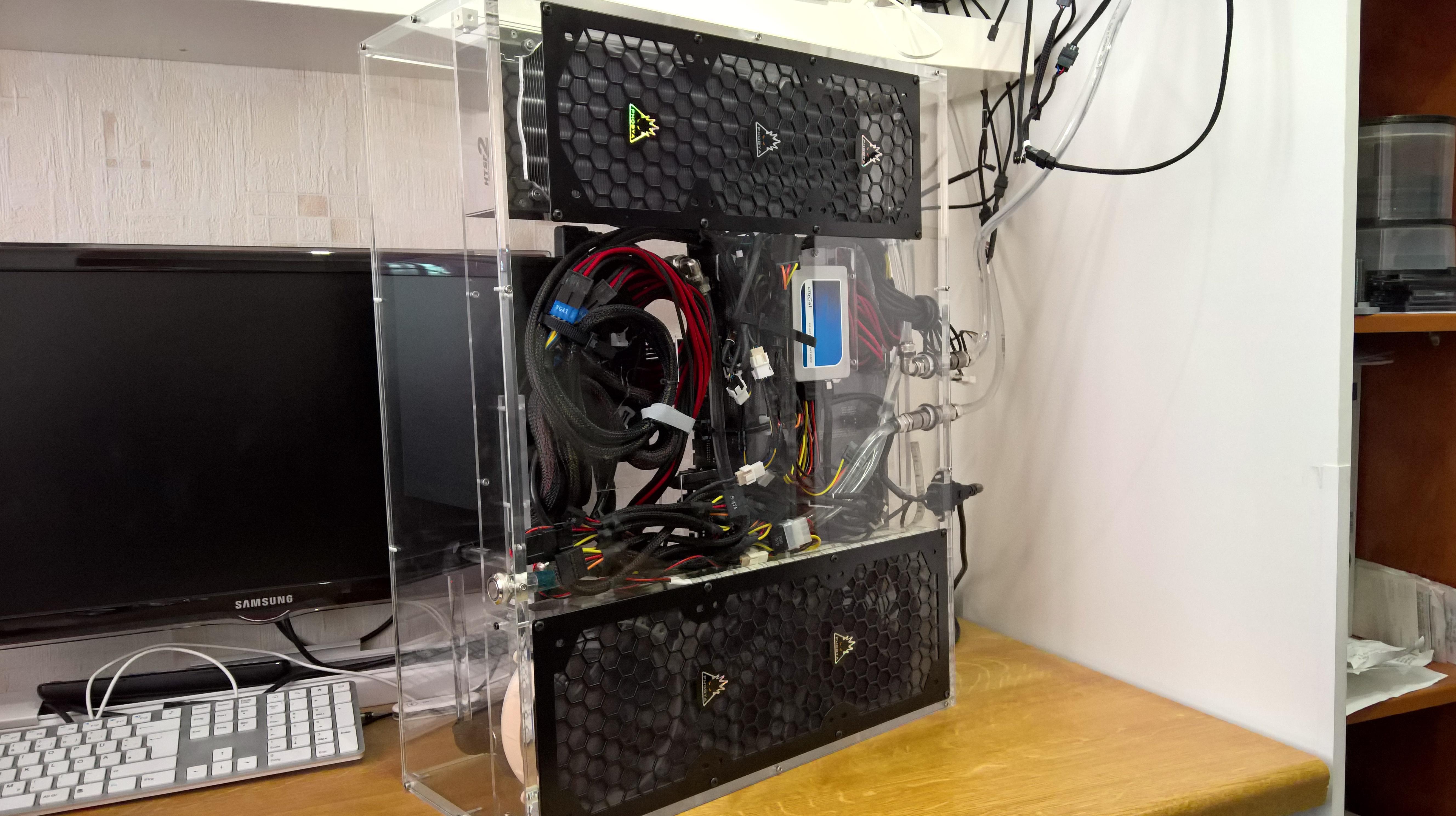

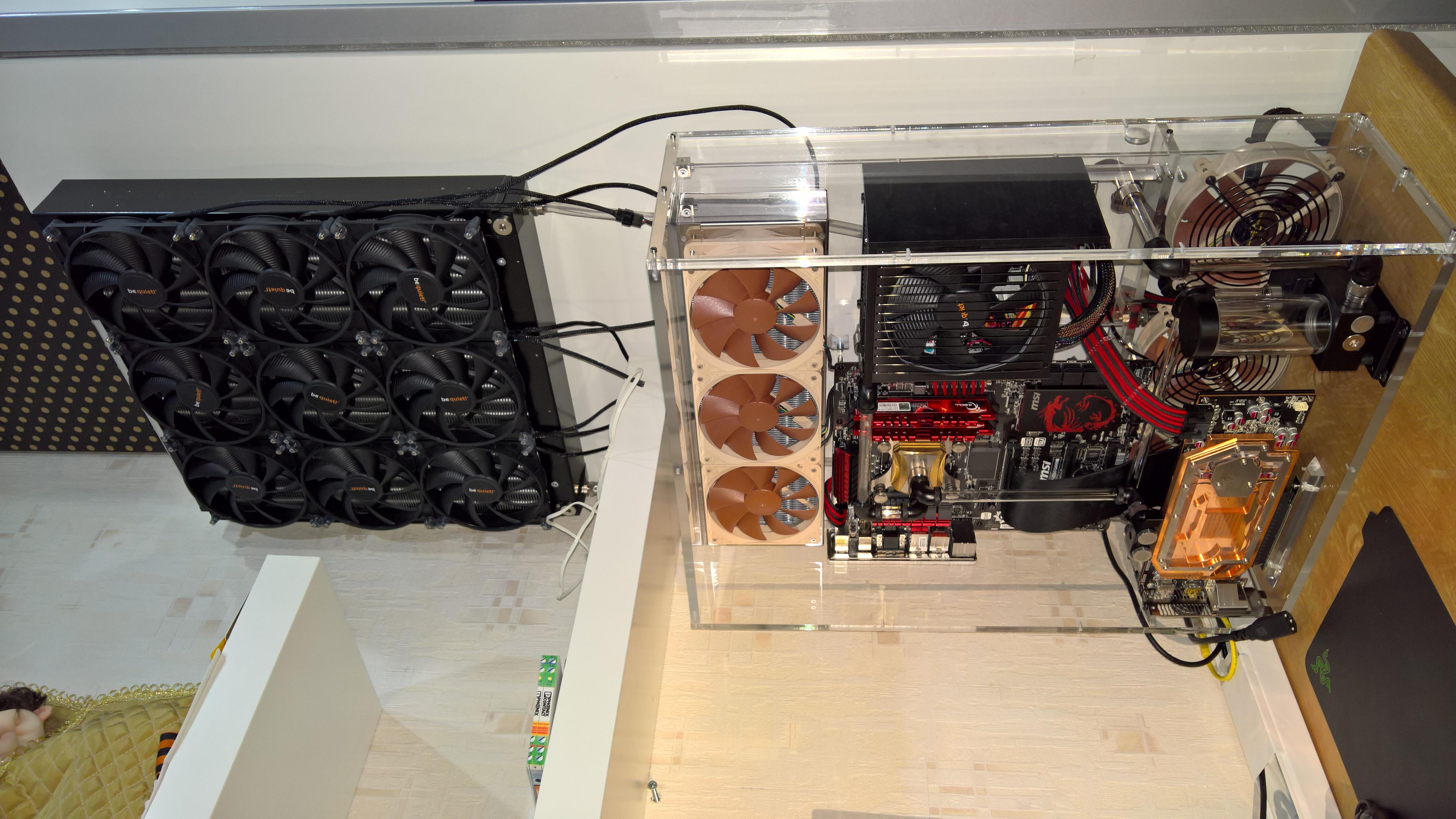

Kabelsalat sieht jetzt besser aus

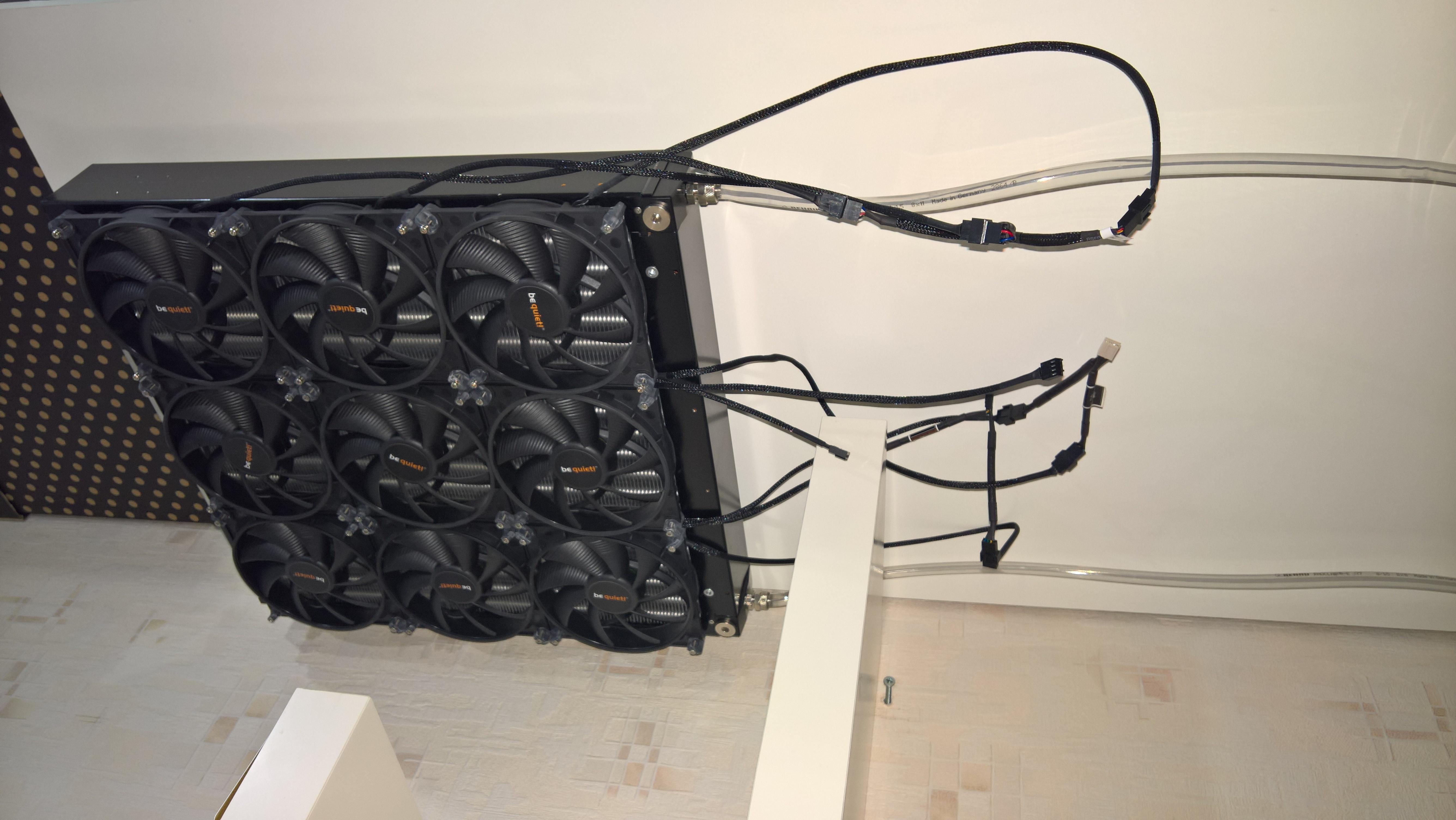

Mo-Ra ist mittels Schnellverschlusse angeschlossen

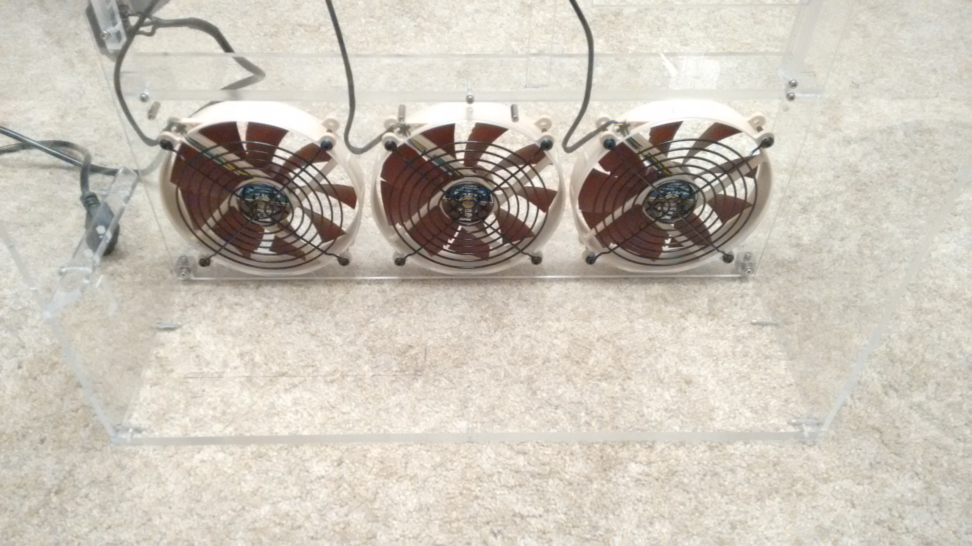

und die Gitter sind jetzt mit Filter, dafür müsste ein 360er und Demciflex Filter für Corsair Graphite 760T entmagnetisiert werden XD. Passt perfekt. Vorher habe ich mit verschiedenen alternativ "Filter" rum experimentiert, fand aber keine gute Lösung.
Und so sieht es in Betrieb aus.
Kabelsalat wird noch aufgeräumt und ich brauche noch ein paar Verlängerungen für die Lüfter oben.
Ich bin kein Freund von zu viel Beleuchtung, was dann bei der Dunkelheit richtig stört. Vielleicht kommt da doch noch etwas mehr licht rein.

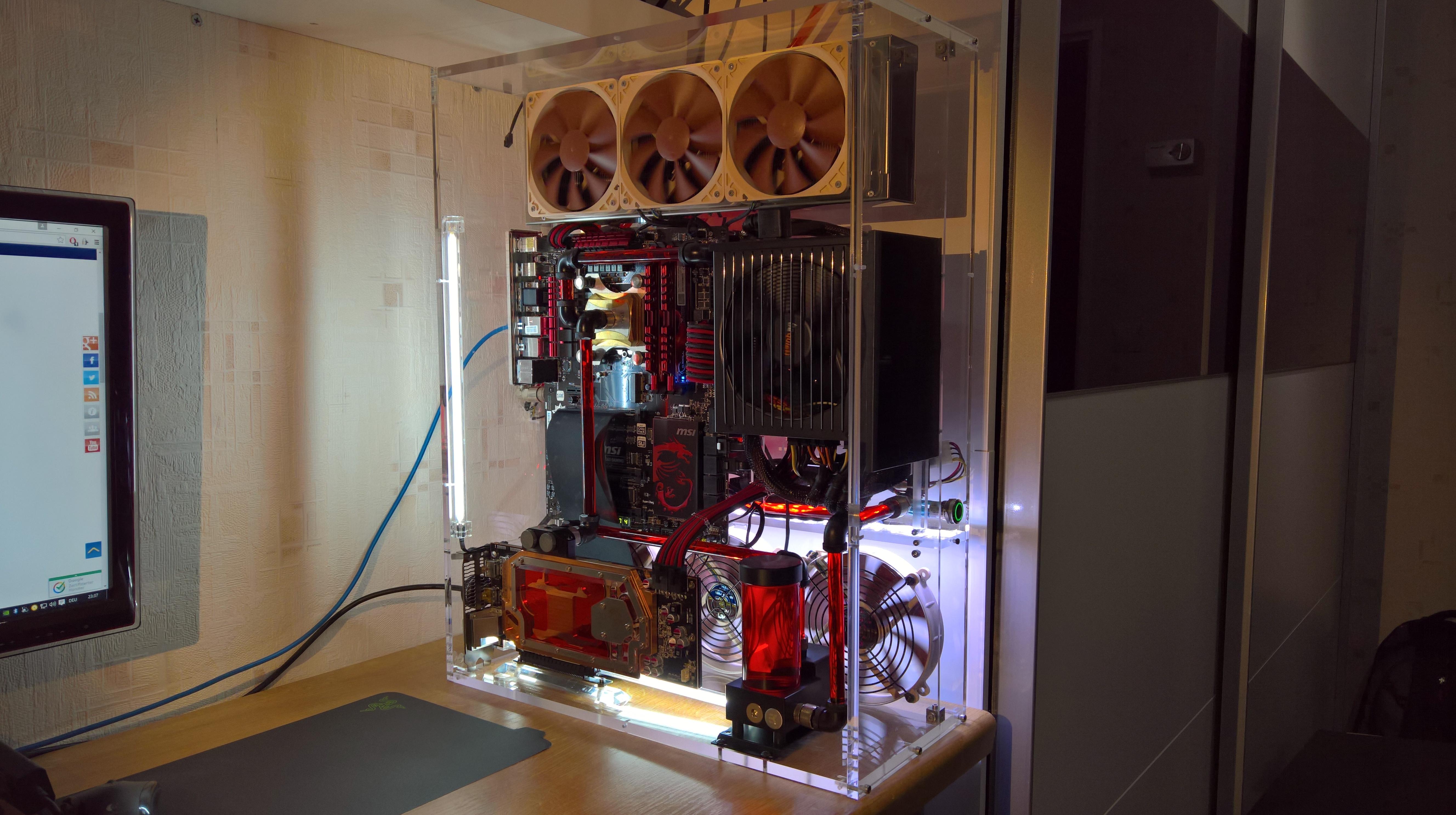

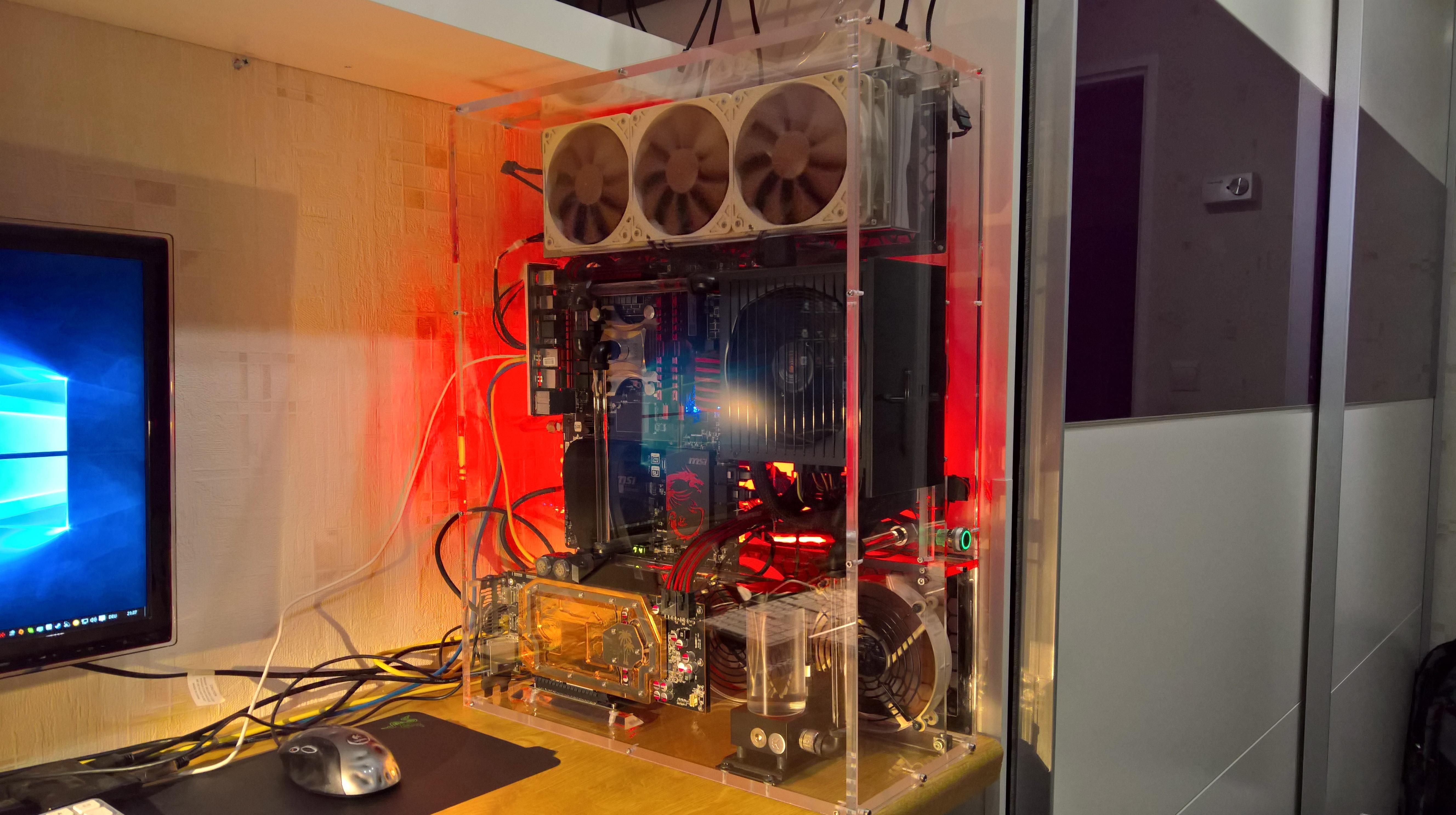

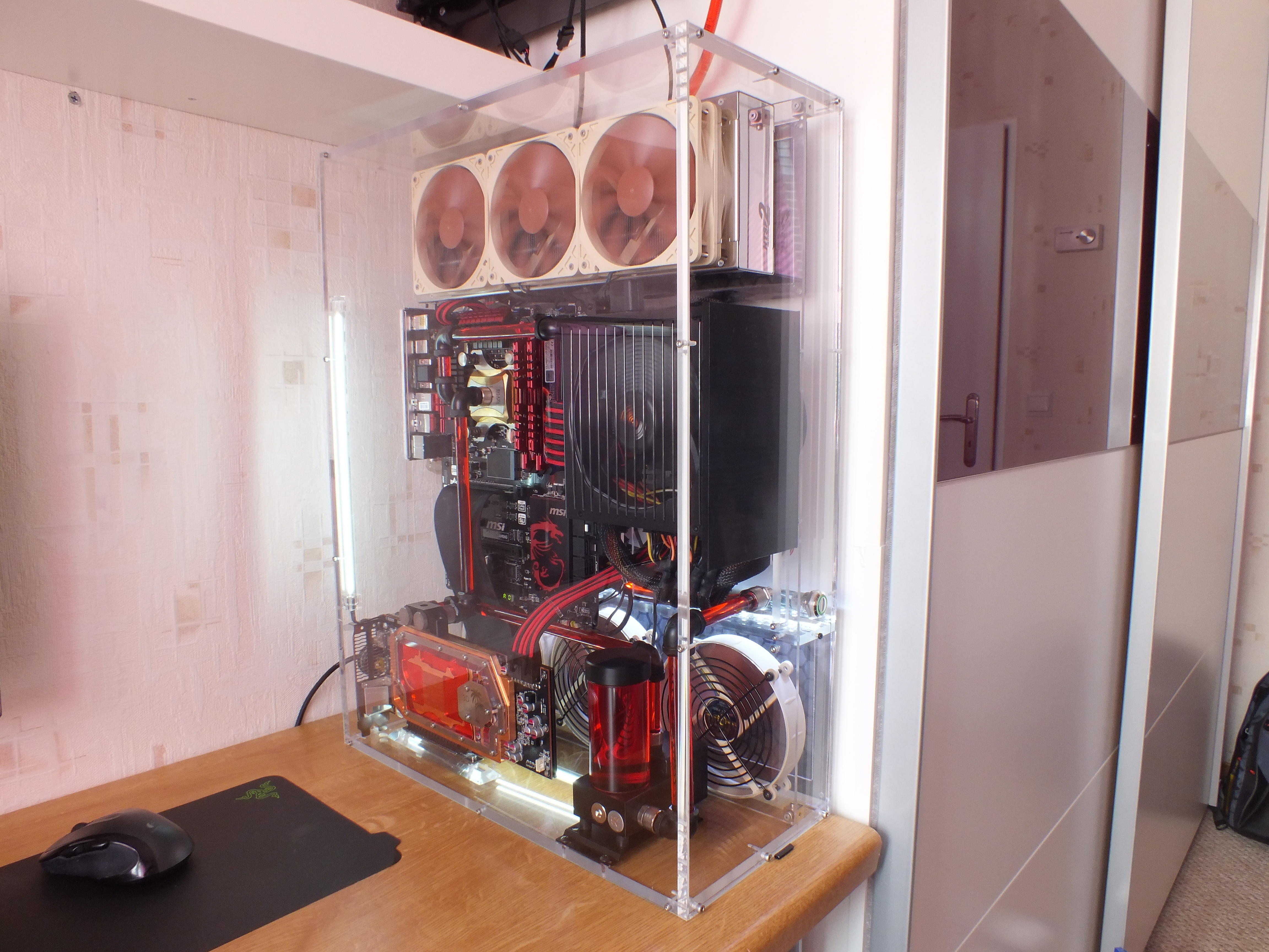

- März 2014
- 1.135

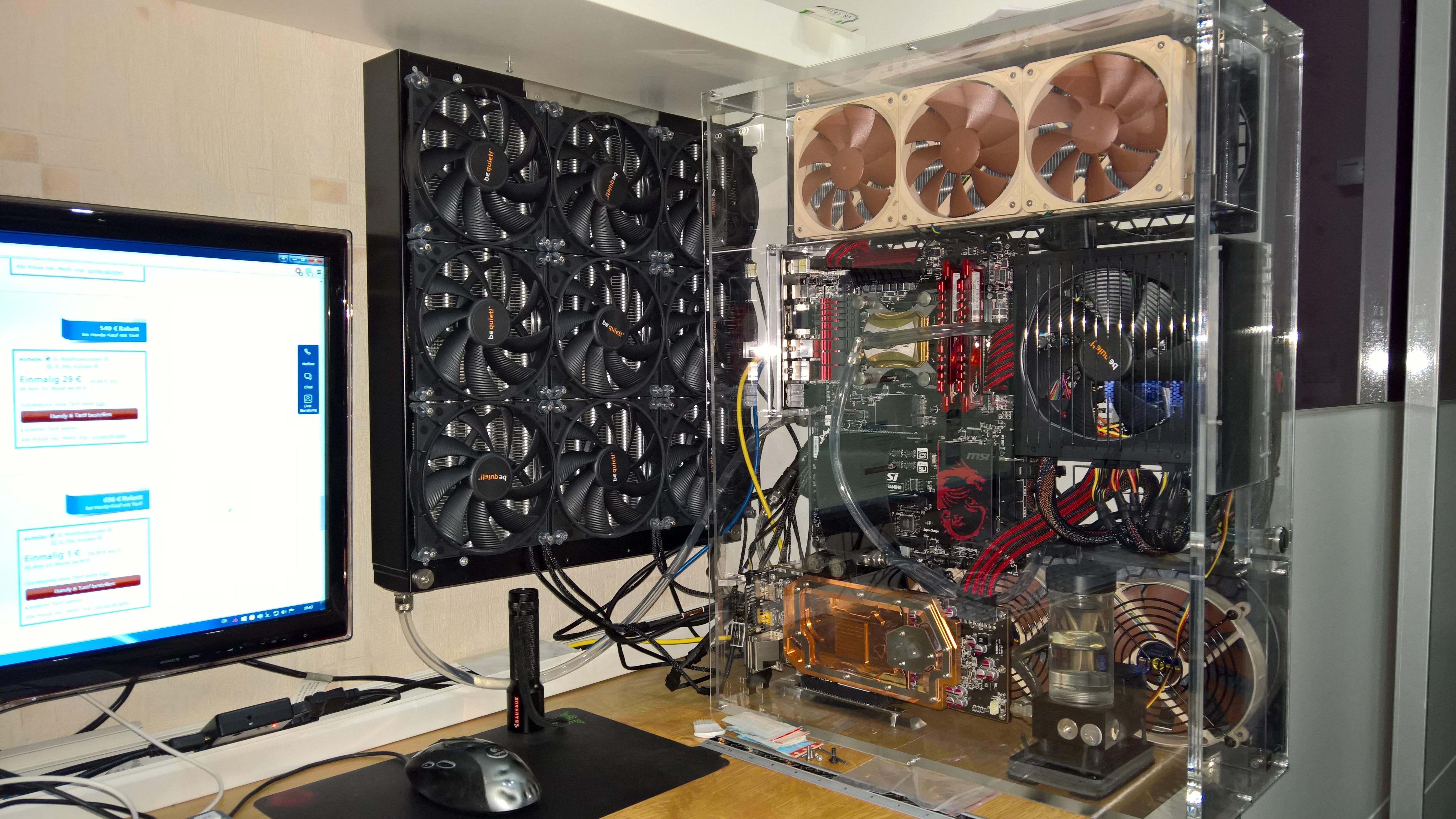

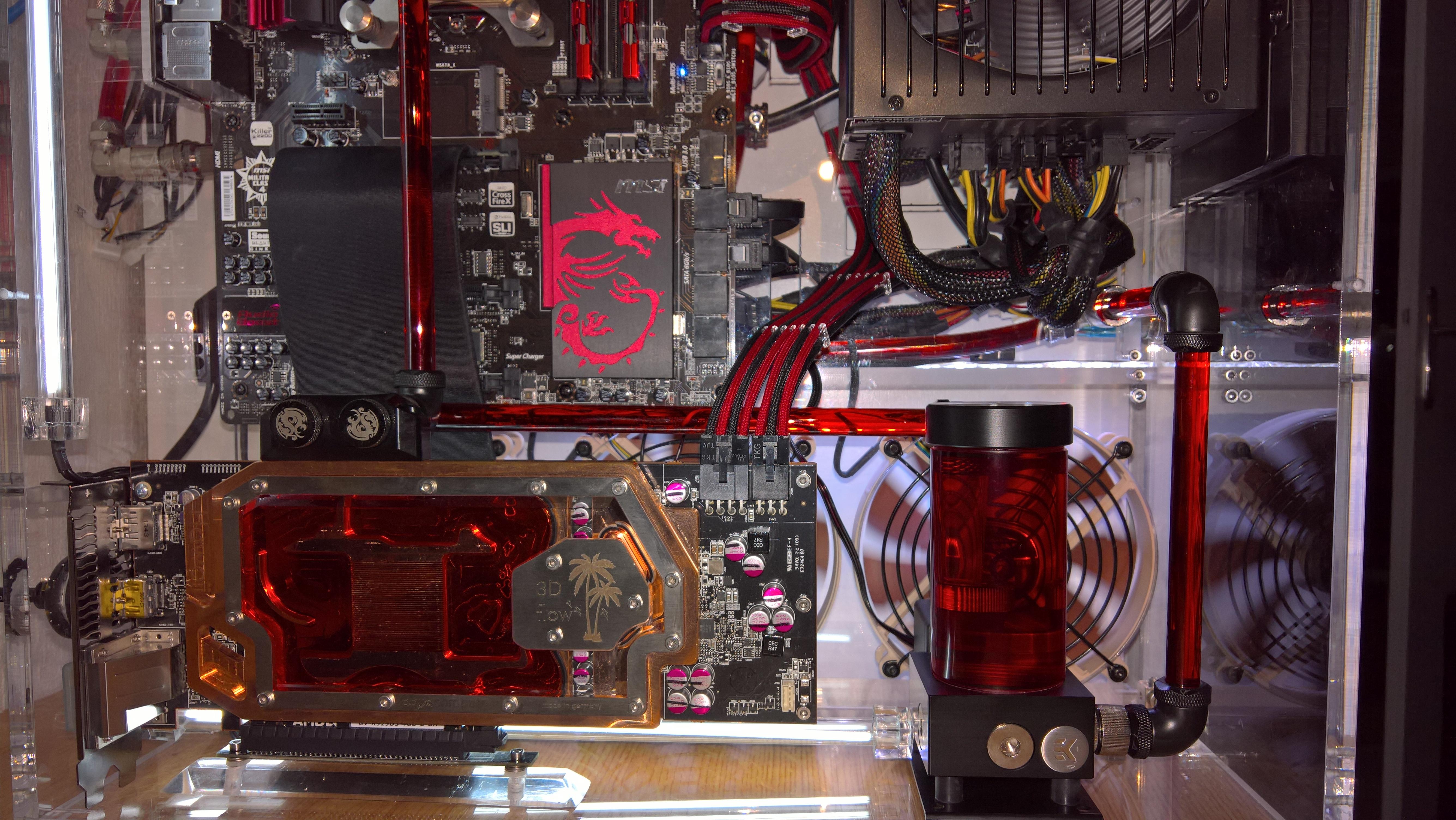

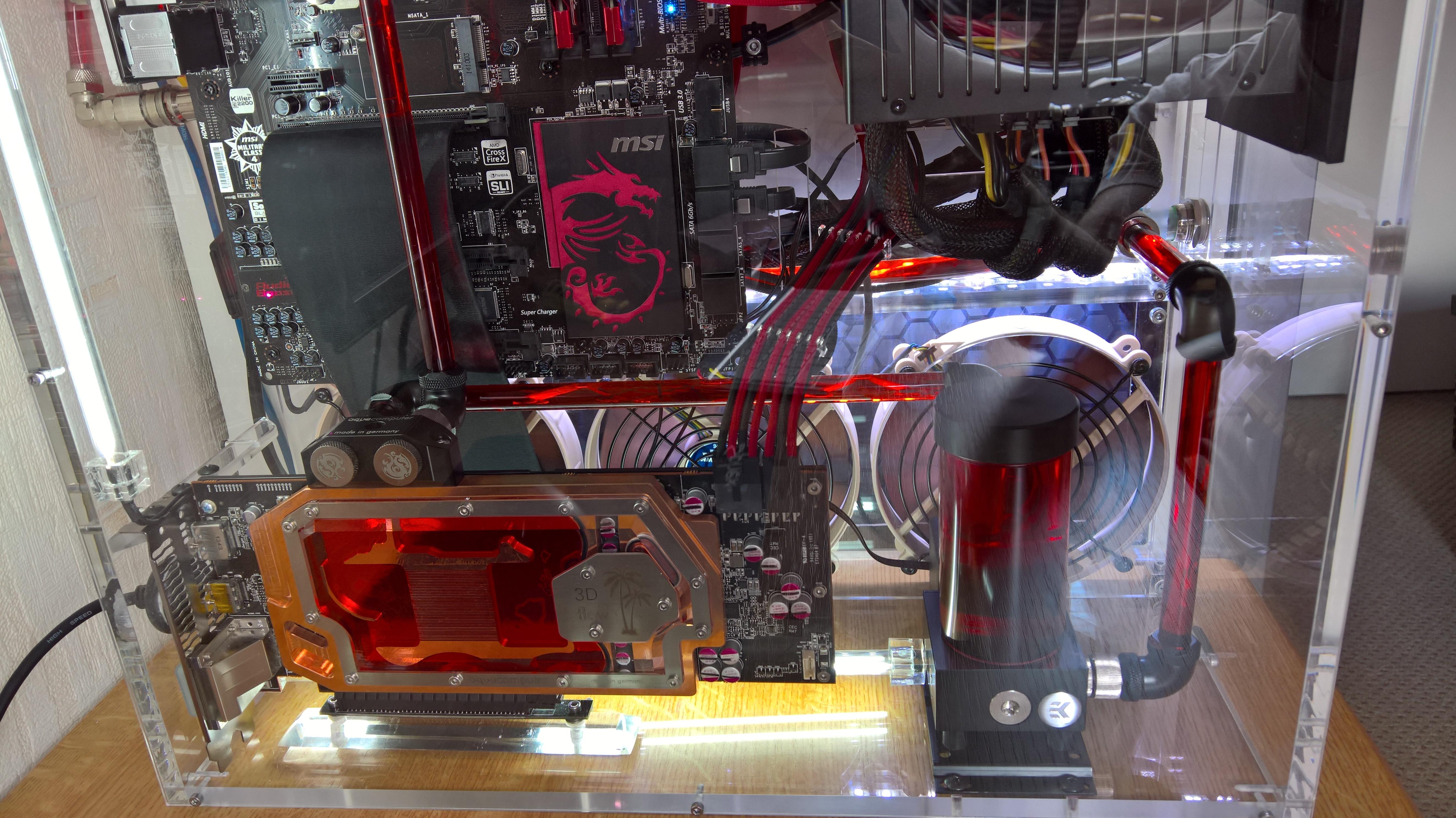

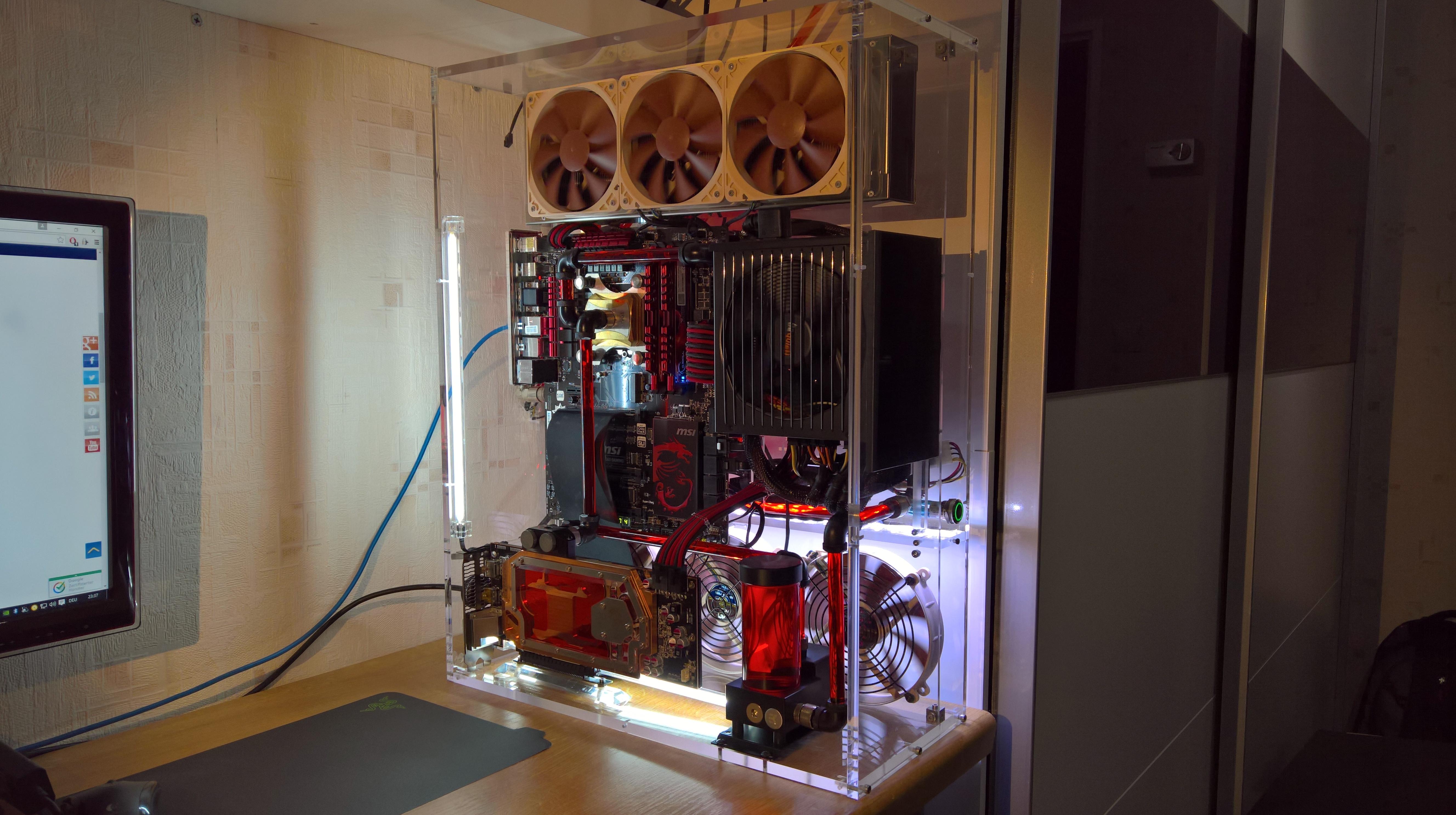

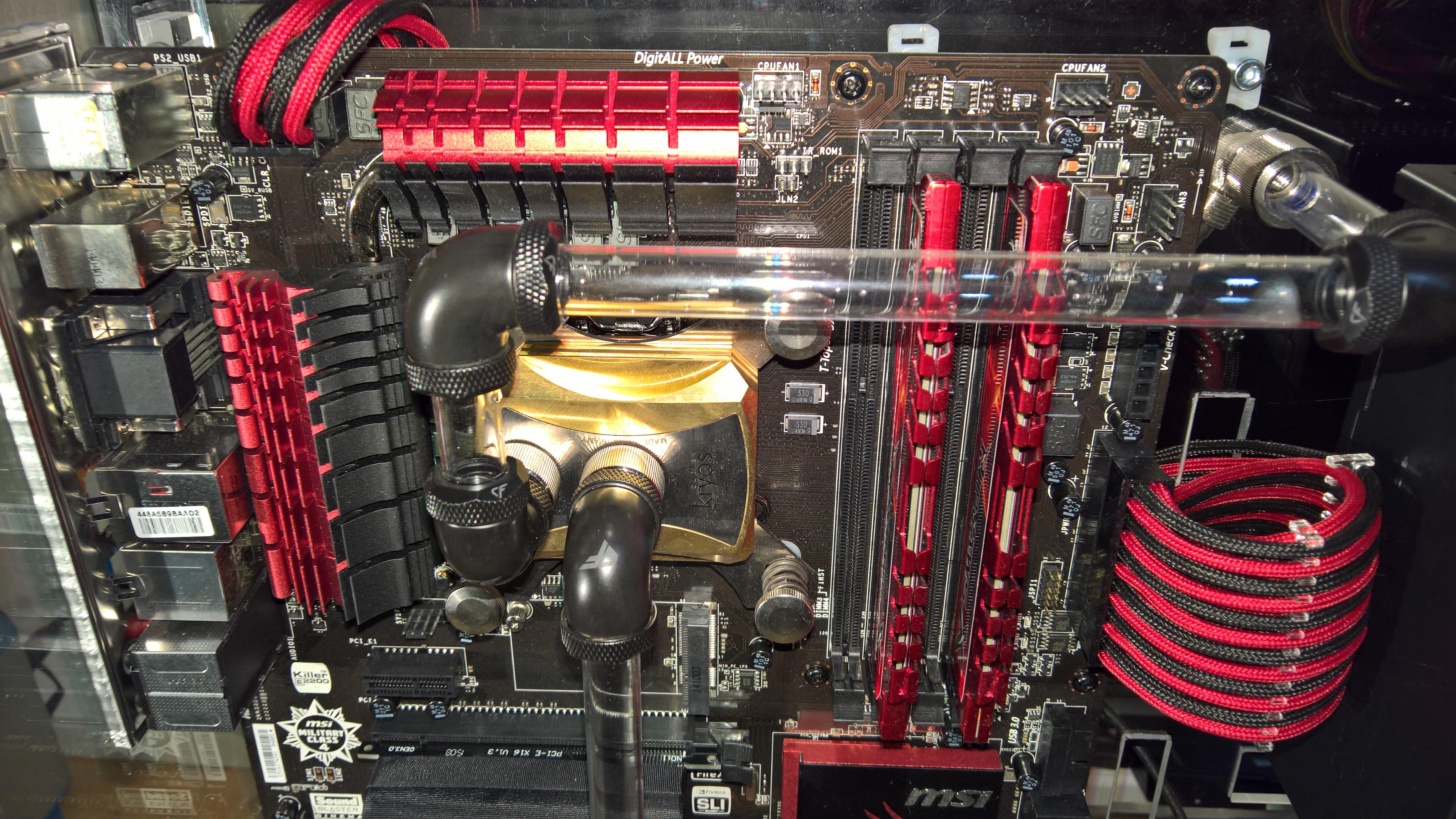

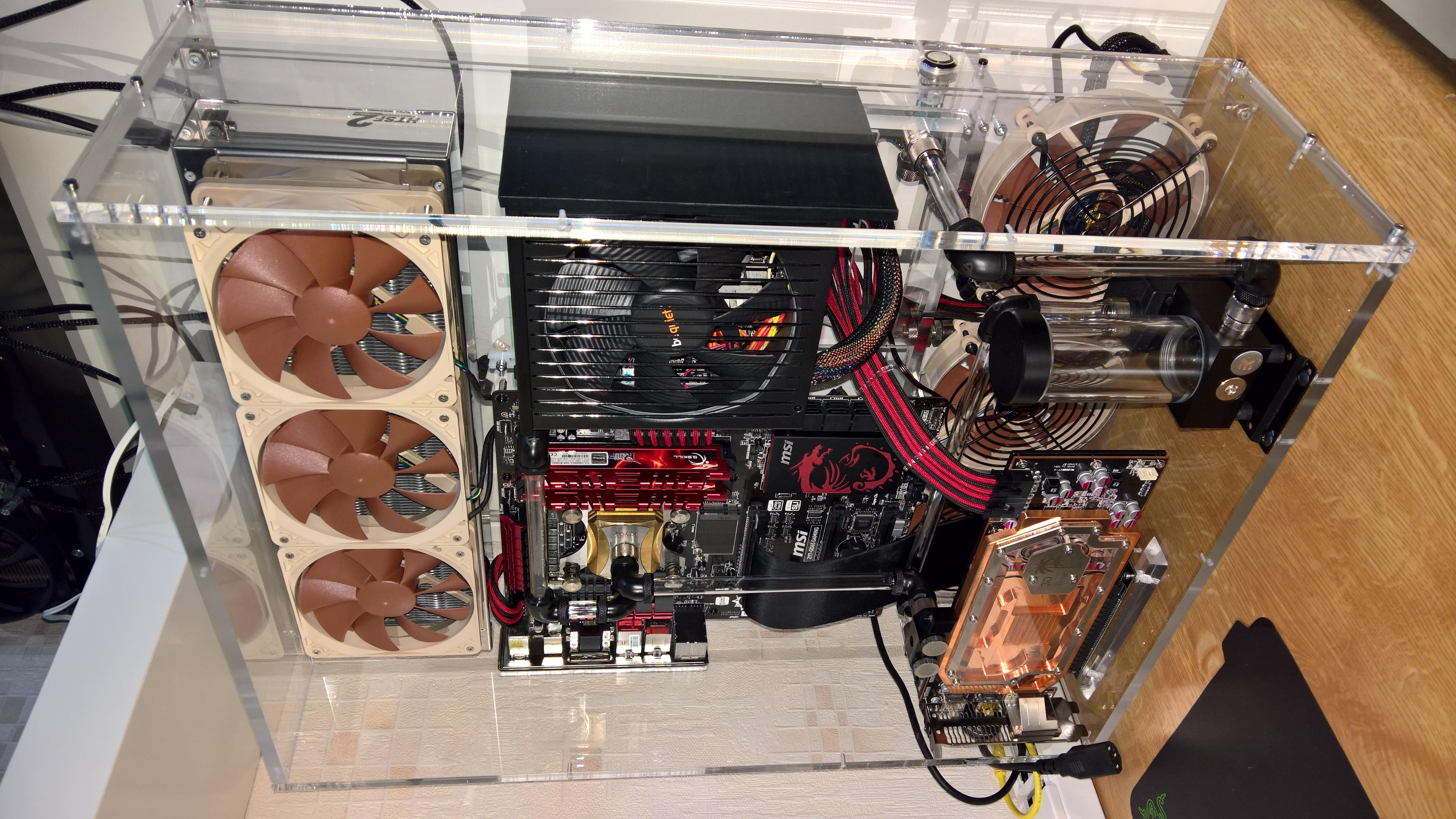

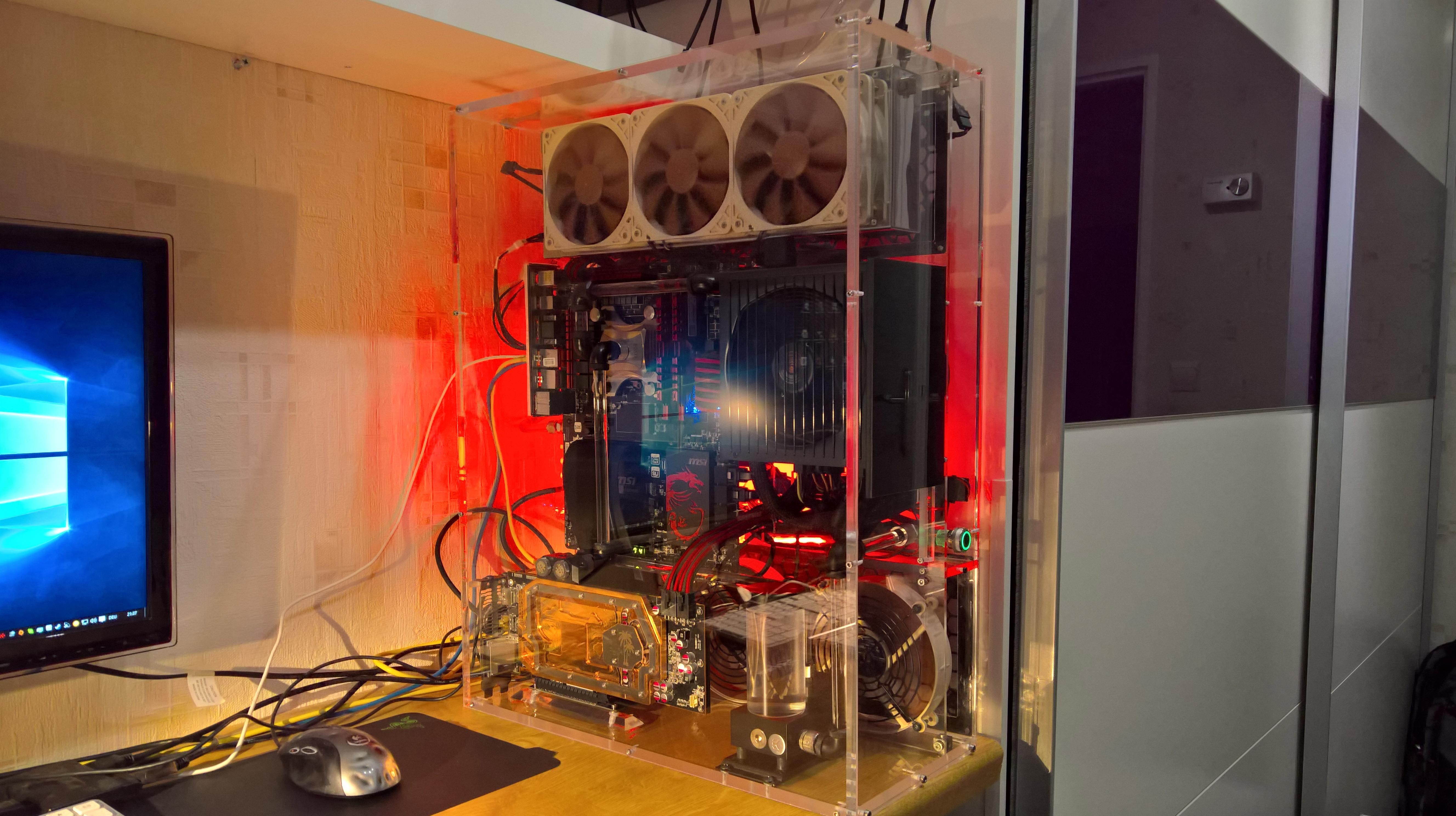

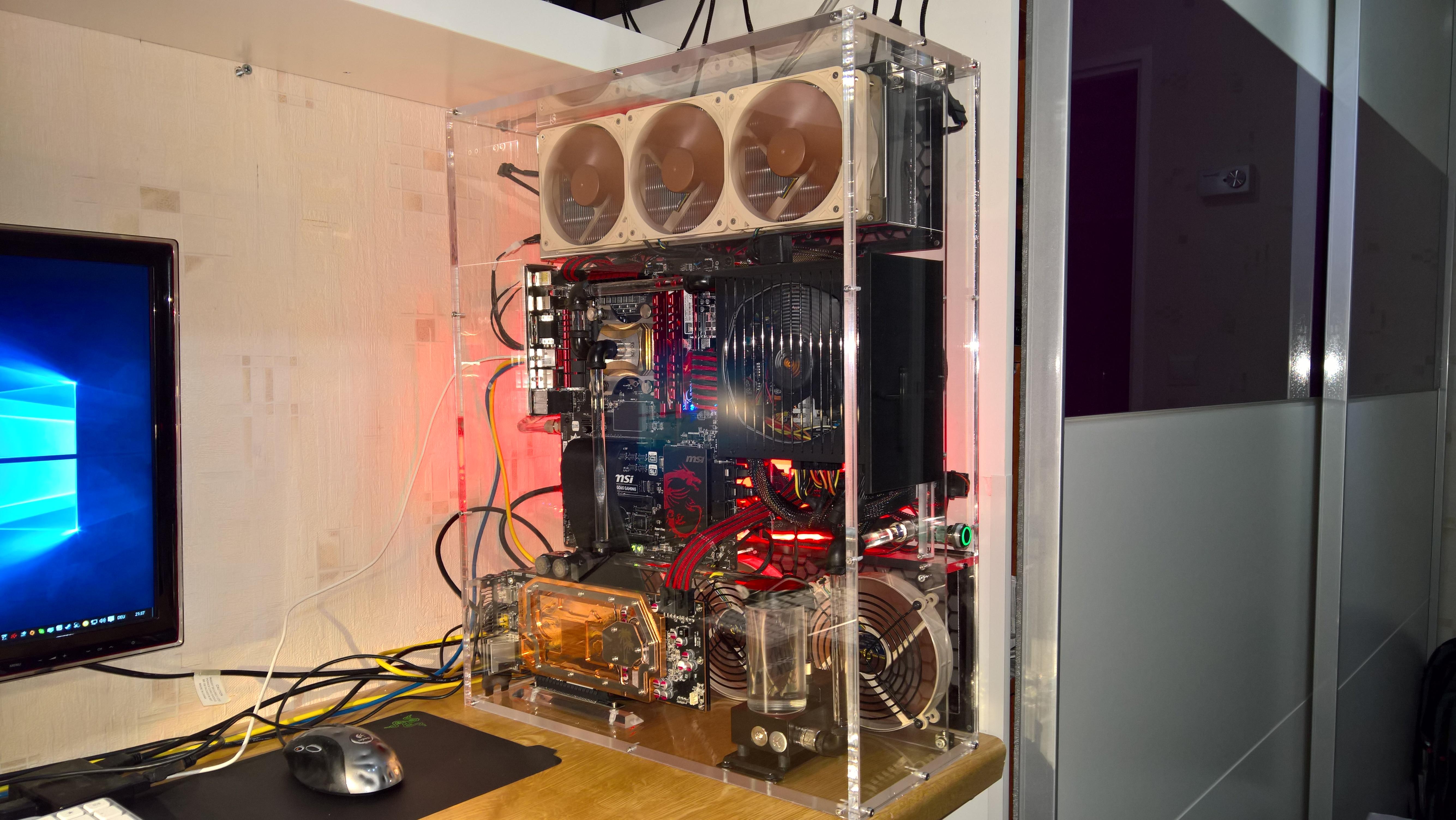

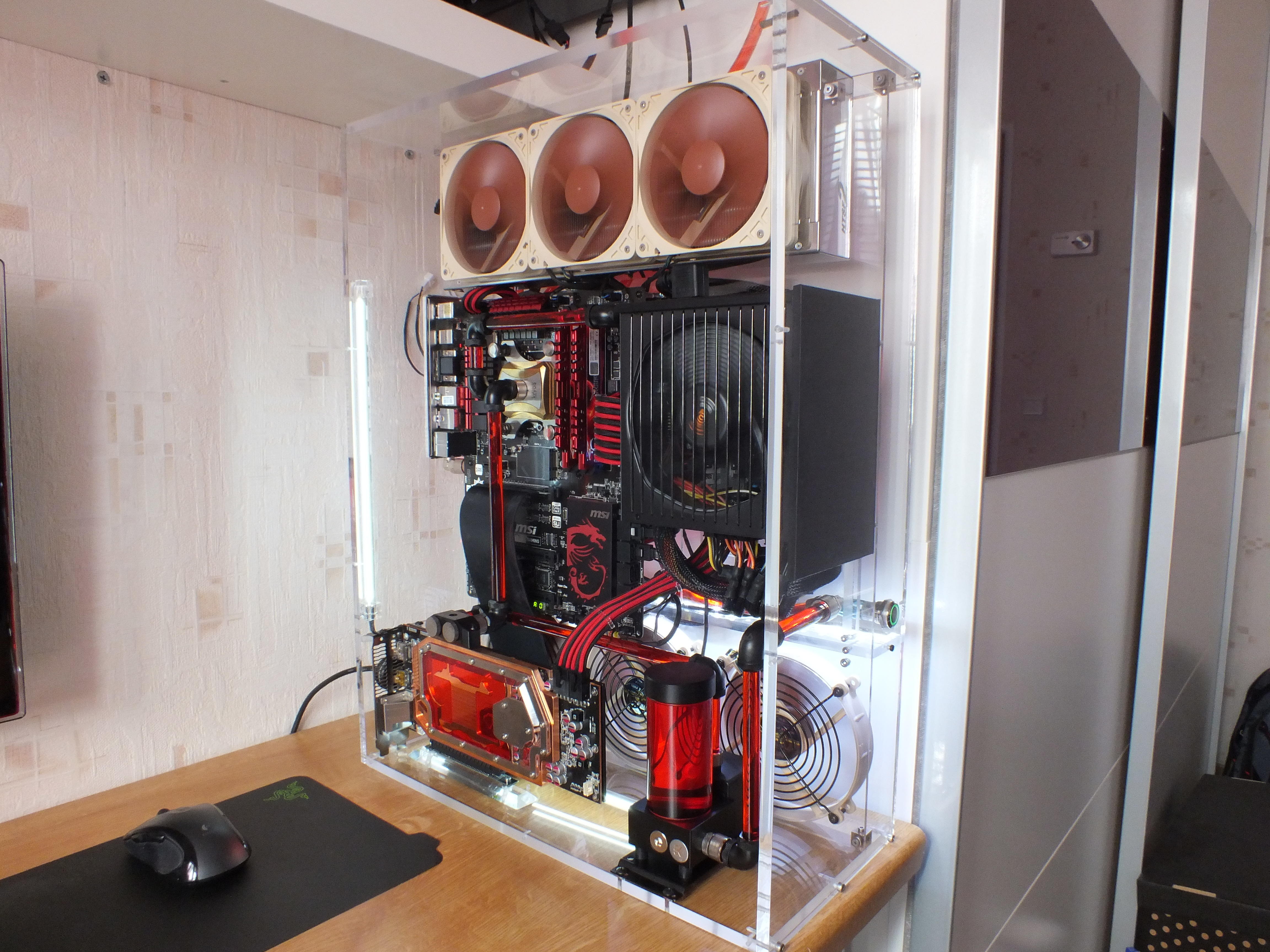

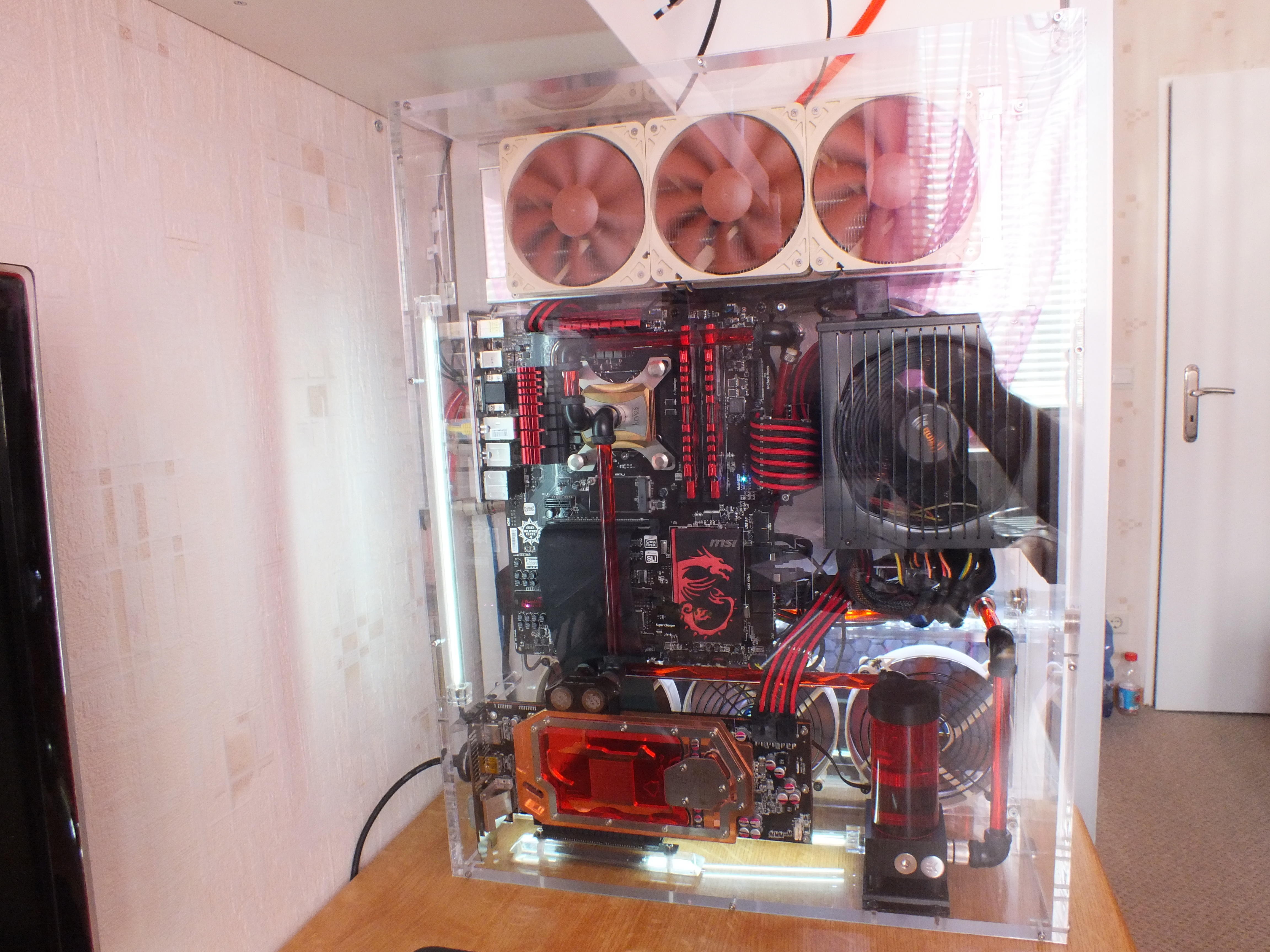

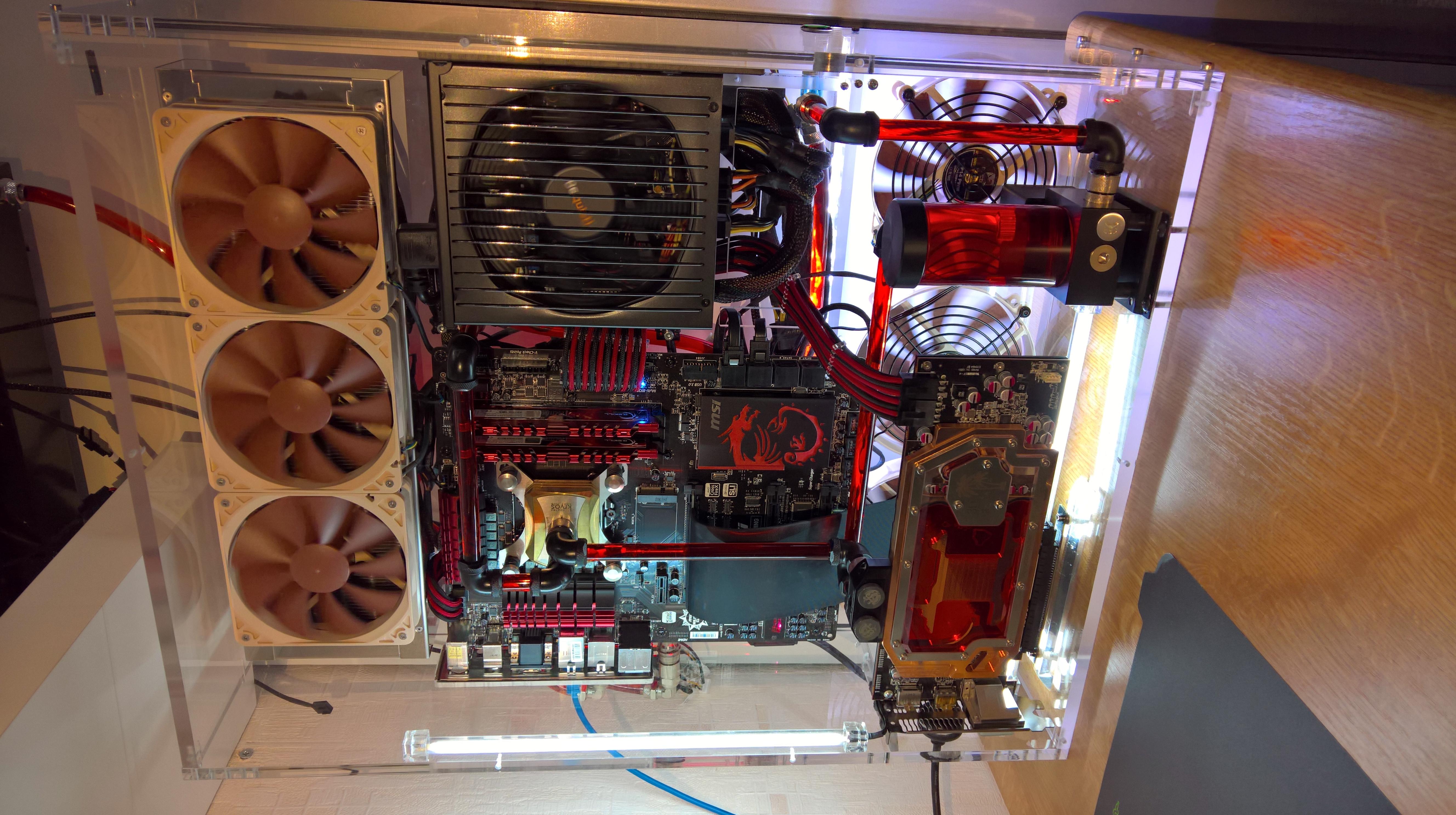

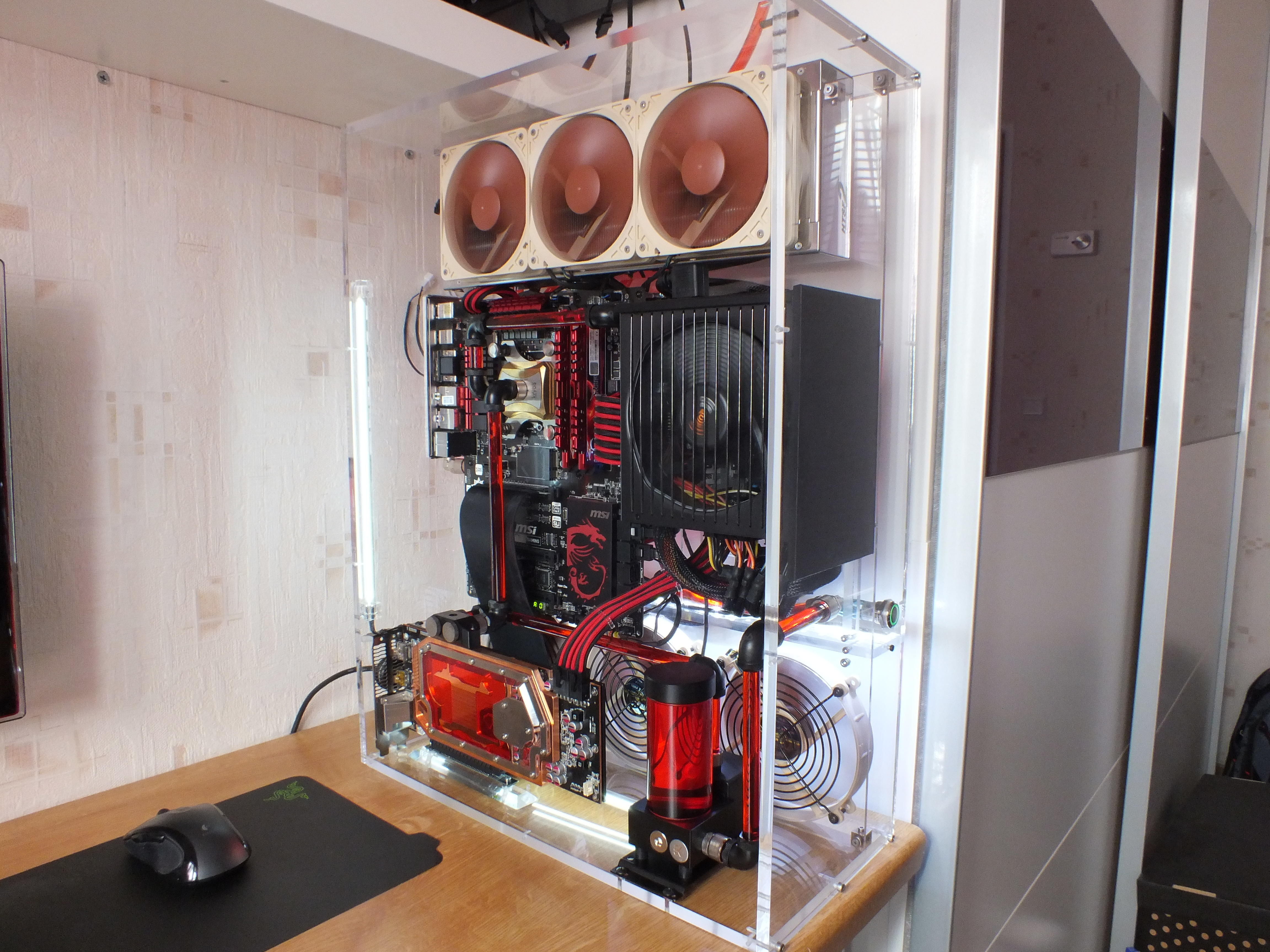

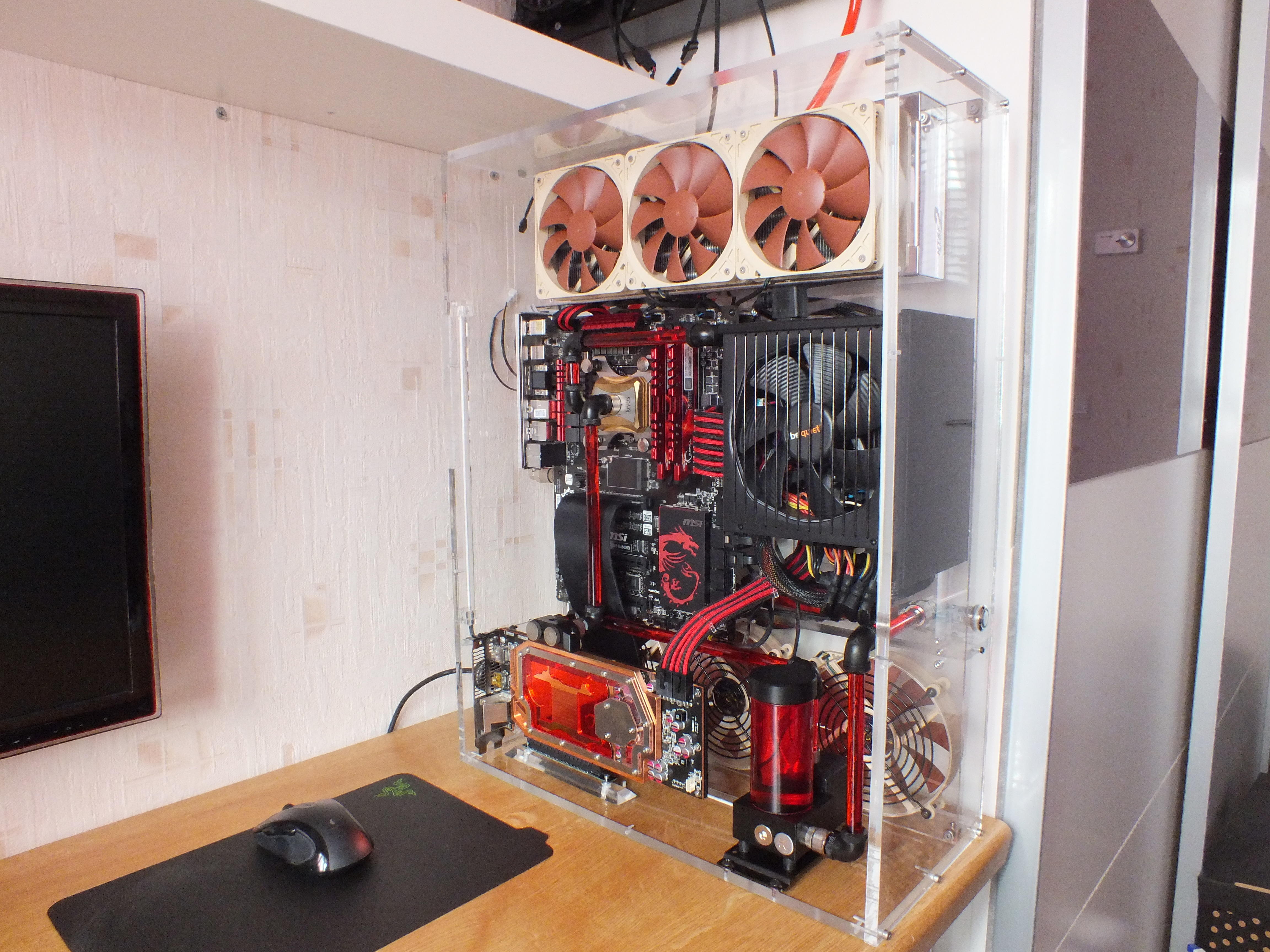

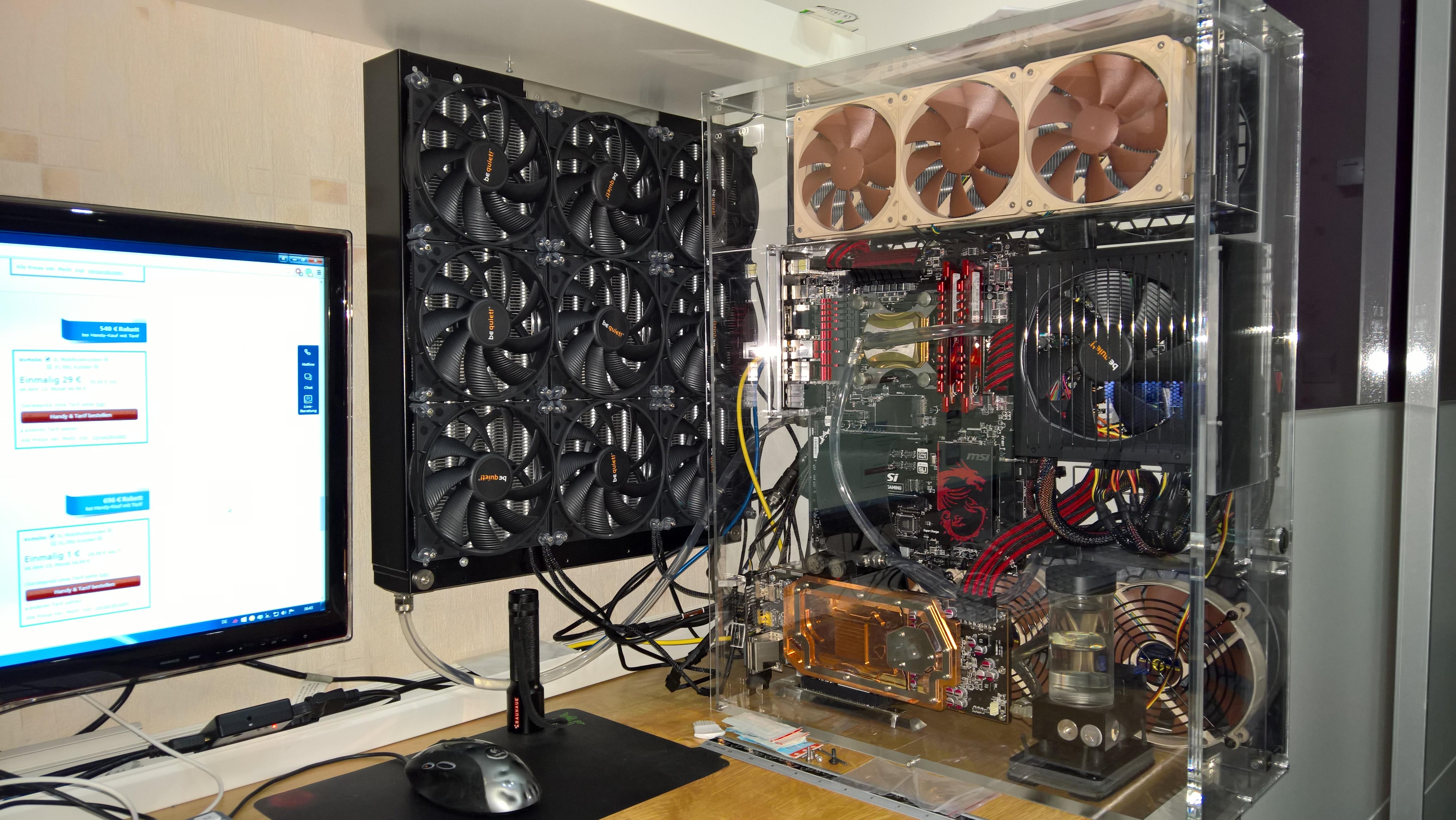

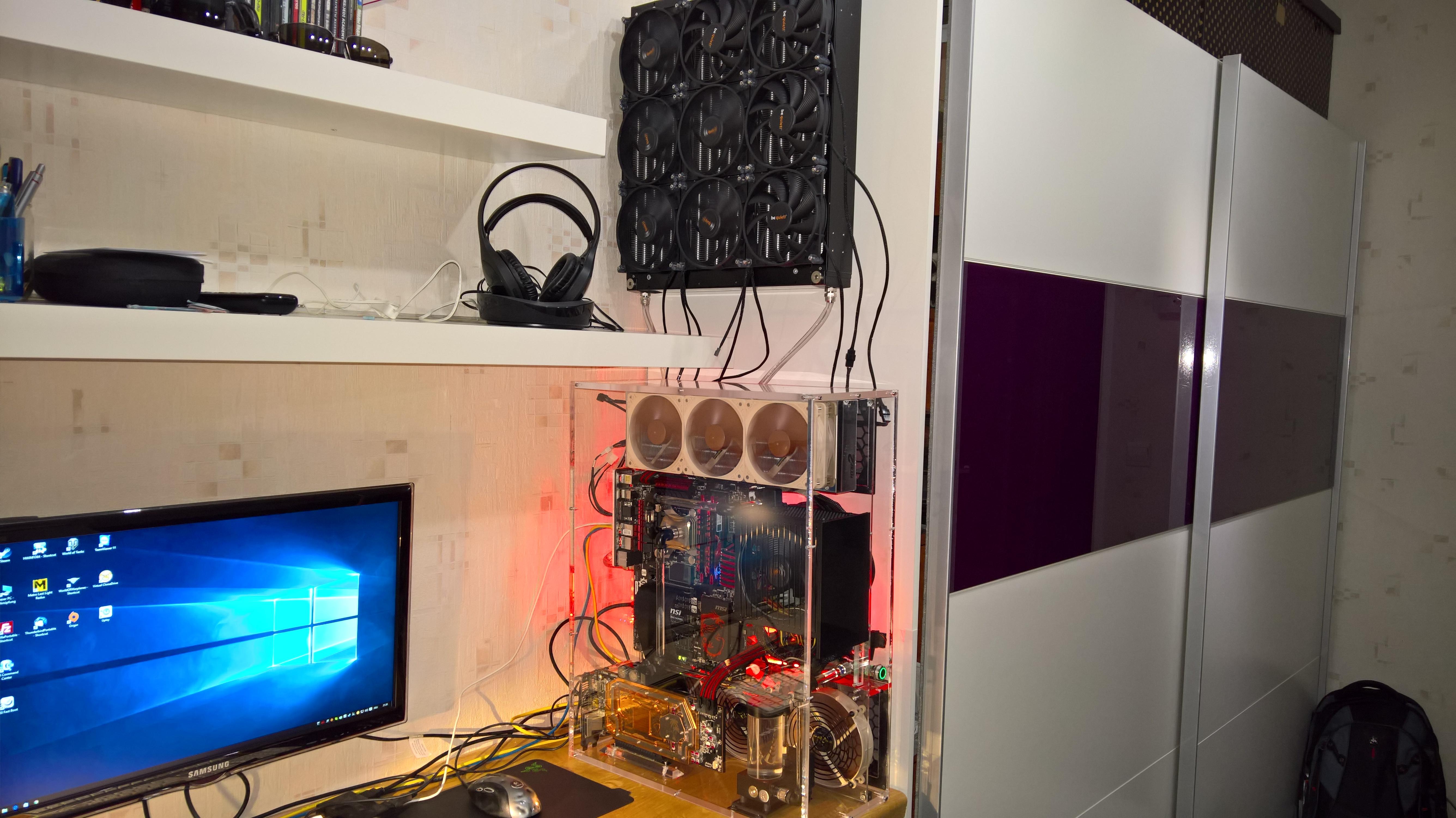

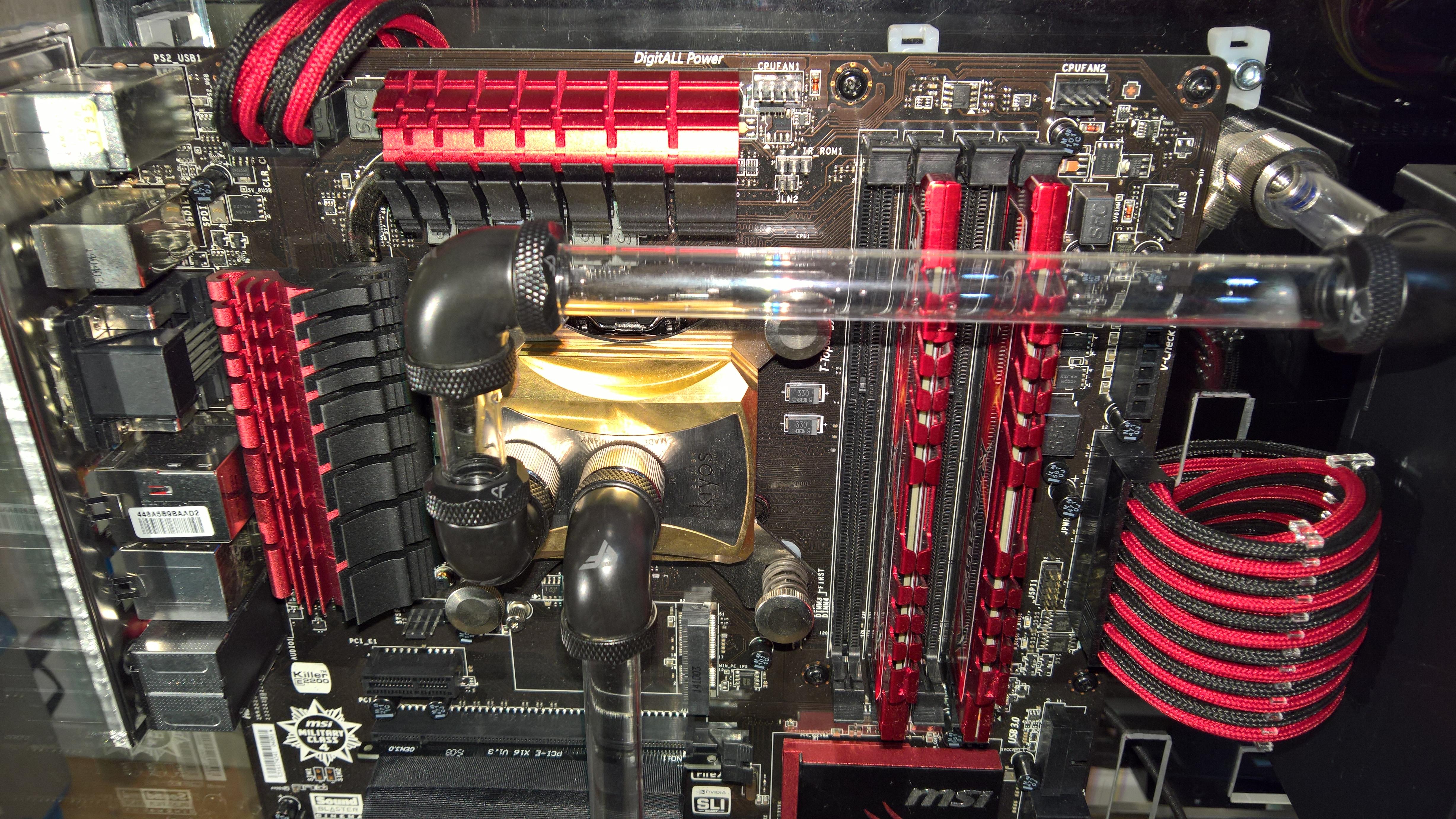

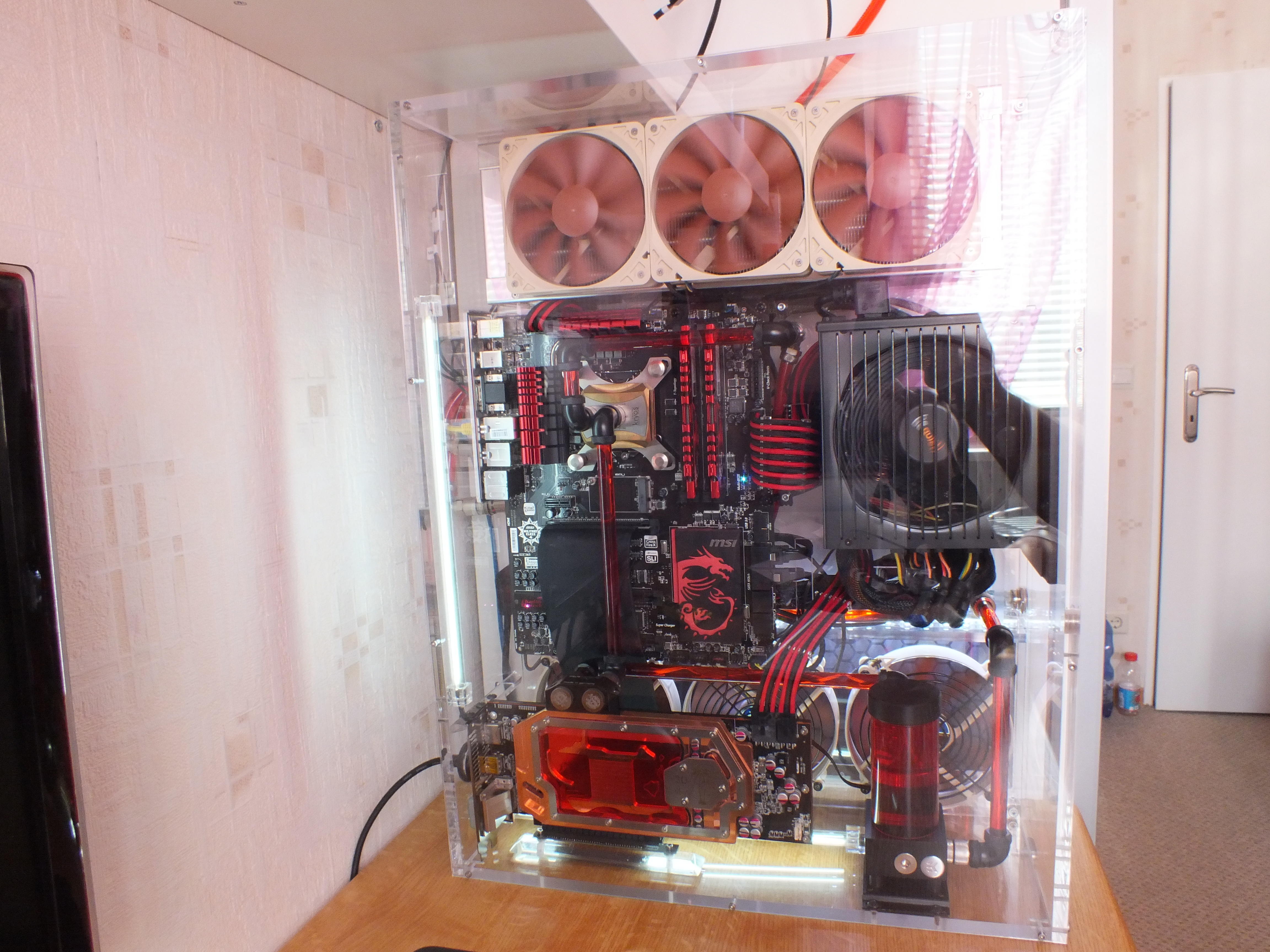

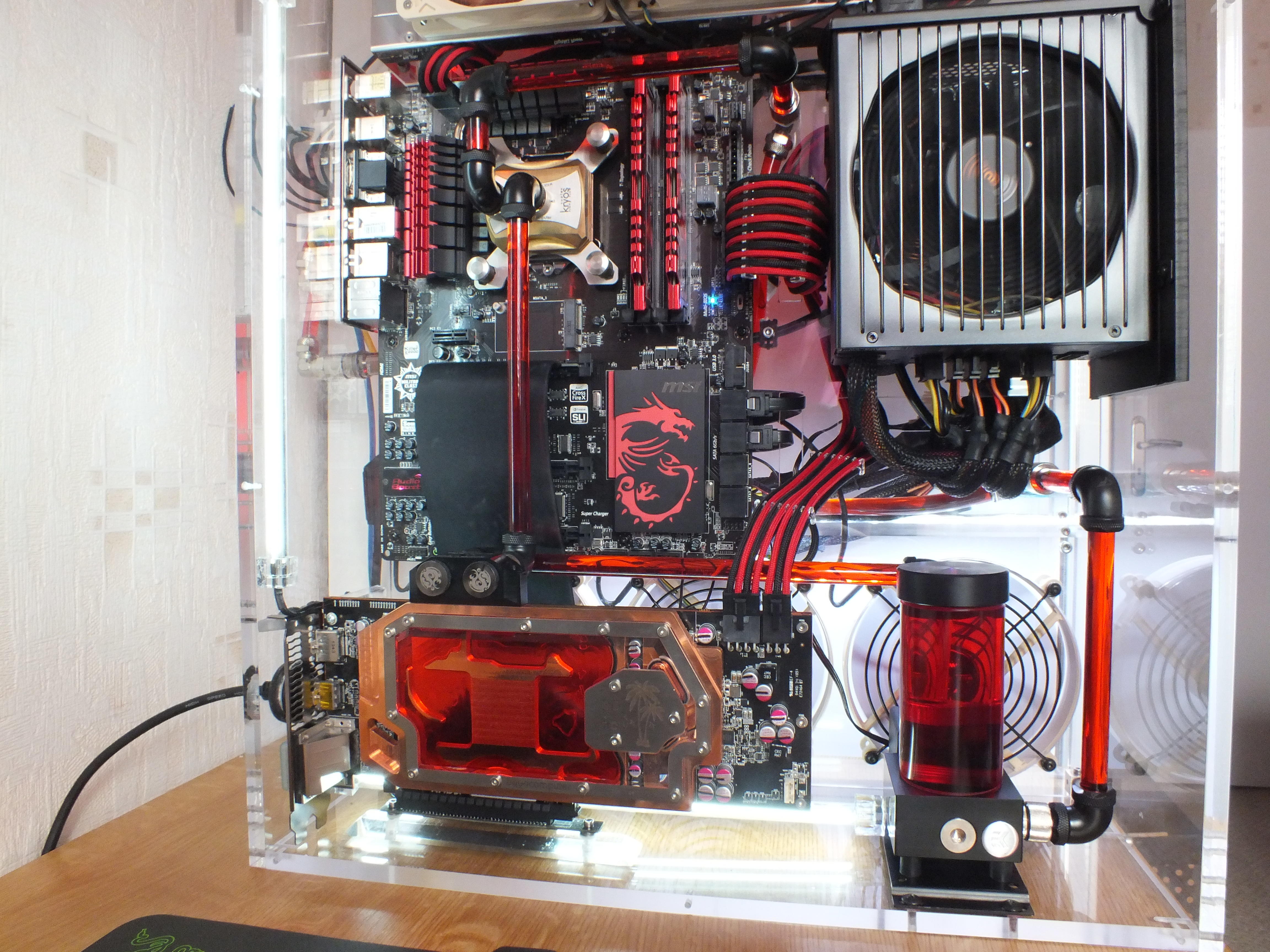

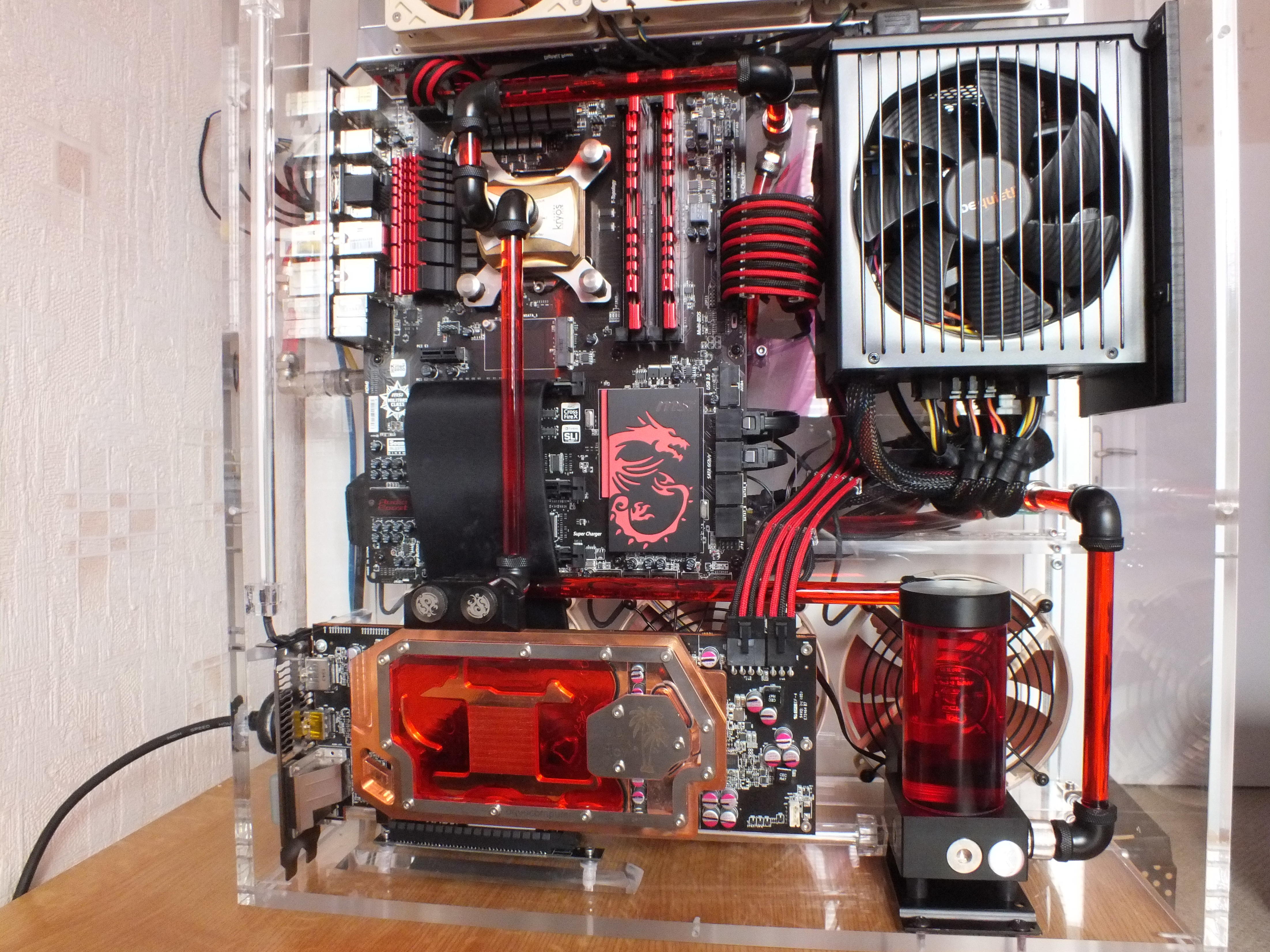

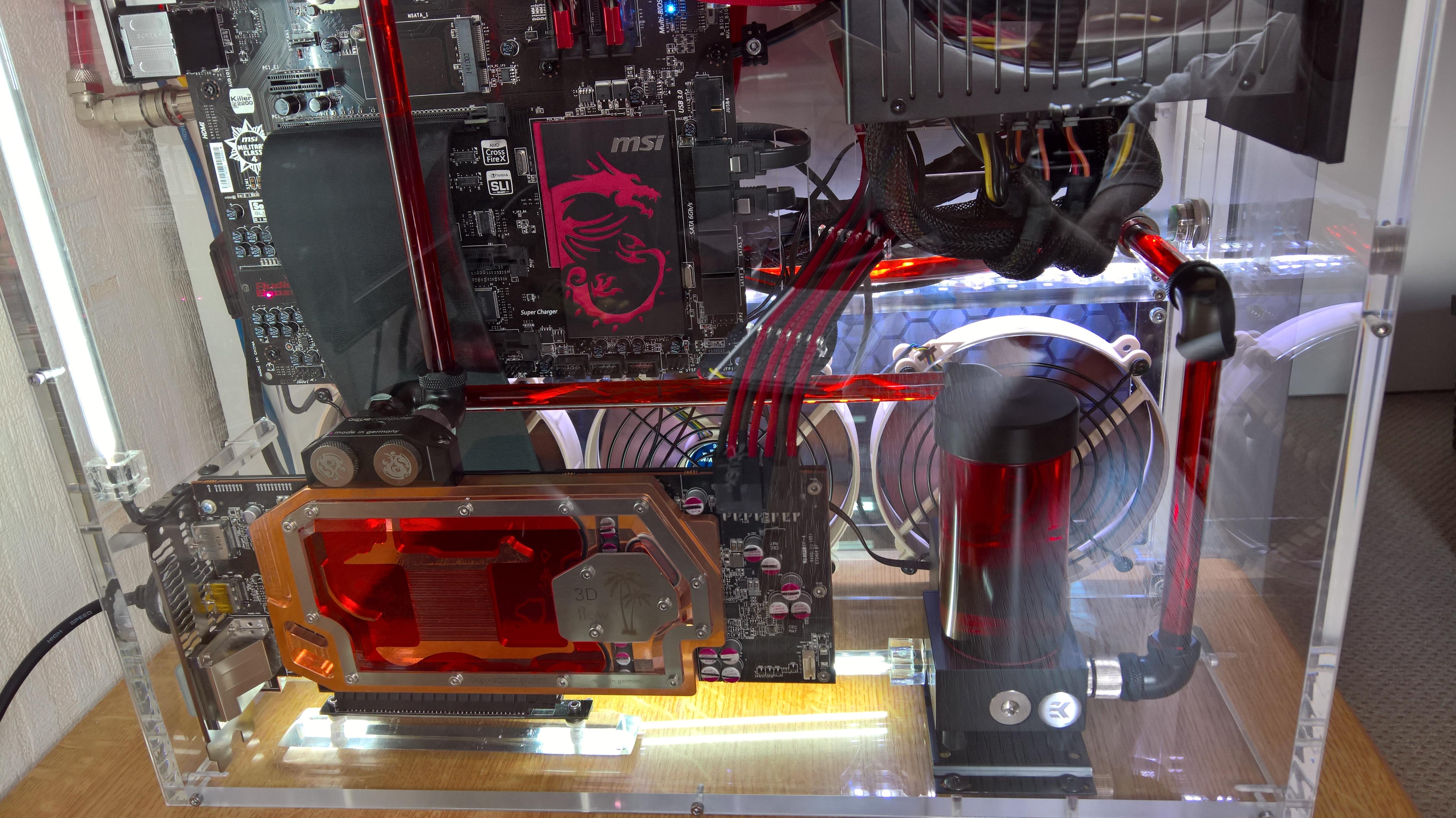

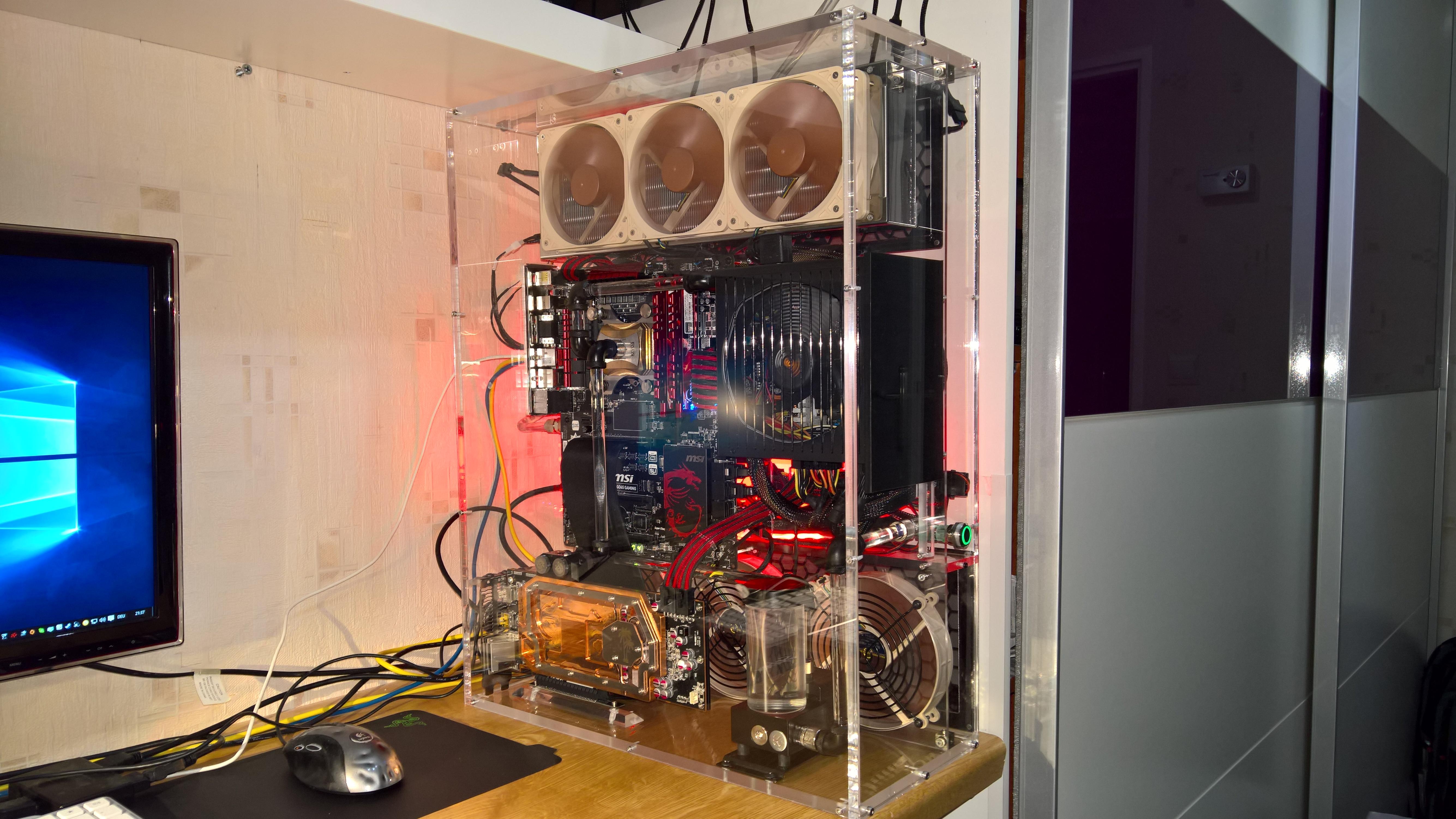

nun mit "EK-Ekoolant EVO Blood Red" und doch etwas mehr Beleuchtung. Versuche morgen bei Tageslicht bessere Fotos hinzubekommen.
Wie versprochen, mehr Bilder bei Tageslicht.
Damit ist das Projekt für mich soweit abgeschlossen. Ich bin happy mit dem Ergebnis.
Freue mich auf Kommentare, Fragen, Verbesserungsvorschläge und Kritik.
Verbaute Hardware:
CPU: i7 4790K mit Cuplex Kryos von Aquacomputer
MB: MSI Z97-GD65 Gaming
RAM: 16 GB G.Skill F3-14900CL10S
GPU: R9 290 mit kryographics von Aquacomputer
Netzteil: Be quiet! STRAIGHT POWER 10 CM
Radis: HTSF2 LTX 360mm und MO-RA3 420 LT von Watercool
Pumpe: EK-DCP 2.2 X-RES inkl. Pumpe + 100mm Tube
Lüfter: 3x NF-P12-PWM, 3x NF-P14-PWM, 9x Silent Wings 2 PWM
