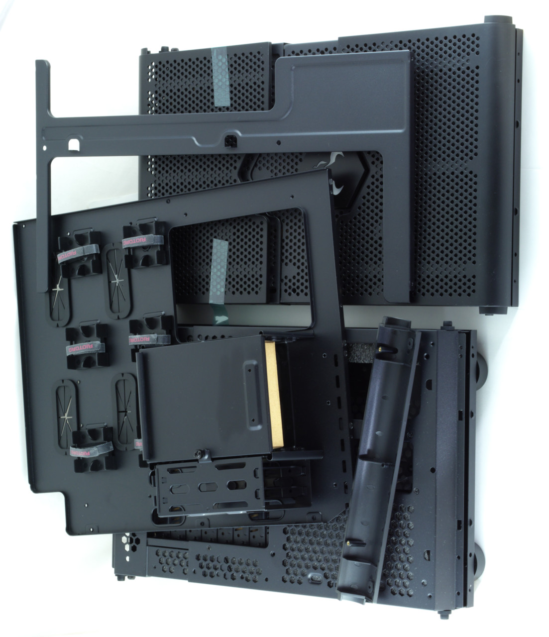

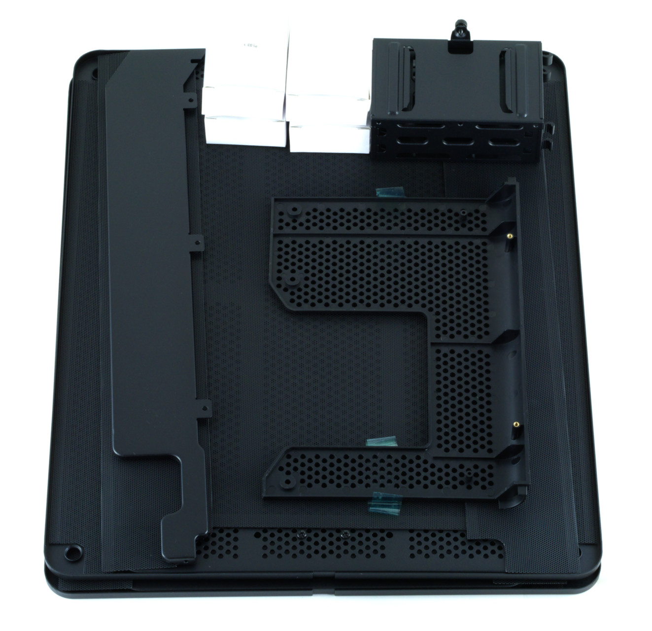

Wer schon den einen oder anderen PC in der Hand gehabt hat, der dürfte mit dem Zusammenbau des Riotoro Morpheus, auch ohne die Bedienungsanleitung, keine Probleme haben: Der Aufbau ist logisch und gut konzeptioniert. Die vier Gehäusewände werden jeweils durch Eckschrauben und im späteren Verlauf noch durch zusätzliche Schrauben von außen und innen fixiert. Sobald Boden und Heck stehen wird das Mittelteil eingesetzt, es folgen Deckel und Front und zuletzt die Kunststoffabdeckungen. Am Ende erhält man ein stabiles Gehäuse, das im Laufe des Zusammenbaus immer mehr Gestalt annimmt. Das gesamte Gehäuse wird dabei durch zahlreiche übliche PC-Schrauben zusammengehalten, nahezu jedes Bauteil wird von mehreren Seiten festgeschraubt und ist somit absolut stabil.
Wer nicht selbst experimentieren möchte, ob er das Riotoro Morpheus richtig zusammengebaut bekommt, der kann auf die detaillierten Anleitungen des Herstellers zurückgreifen. Diese sind im Netz verfügbar und je nach Version (Midi, Mini) aufgeteilt. Dort wird jeder Schritt einzeln erklärt, sodass auch weniger versierte Nutzer den Zusammenbau wagen können.
Ab öffnen der Pakete stand das Gehäuse nach rund drei Stunden. Der Umbau zwischen den beiden Gehäusevarianten geht noch schneller, da man das Aufbauprinzip dann bereits verstanden hat. Ein wiederholter Auf- und Abbau ist dabei kein Problem: Das hier getestete Gehäuse wurde drei mal als Midi-Variante und ein mal als Mini-Variante aufgebaut, Verschleißerscheinungen zeigten sich dadurch nicht.
An dieser Stelle sei erwähnt, dass das Konzept „Zusammenbau“ für das Riotoro Morpheus nicht zwangsläufig ein Nachteil ist. Manche PC-Interessierte dürften das Problem kennen: Kaum kennt man sich selbst aus, schon kommen die ersten Anfragen der Bekannten und man baut ständig anderer Leute Rechner zusammen, sodass sich die anfängliche Freude sozusagen abnutzt. Das Morpheus umgeht dieses Problem: Wer Spaß am Basteln hat, der hat auch Spaß an diesem Aufbaukonzept. Es ist frisch und macht den Gesamtzusammenbau länger – das muss nichts schlechtes sein, schließlich freuen sich die Meisten ja schon Wochen oder Monate vorher auf den kommenden PC-Zusammenbau.
Die Unterschiede zwischen der Midi- und der Mini-Version sind übrigens verhältnismäßig gering: Es ändert sich lediglich die Einbauhöhe. Dafür müssen andere PCI-E-Blenden eingesetzt, das Frontelement und die Seitenwände zusammengeschoben sowie eine Abdeckblende aus dem Innenraum entfernt werden. Im Inneren wird dadurch lediglich die Höhe beeinflusst, wodurch zwei 2,5-Zoll-Laufwerksschächte wegfallen und keine Radiatoren mehr im Deckel installiert werden können. Ansonsten bleiben die Eckdaten gleich.

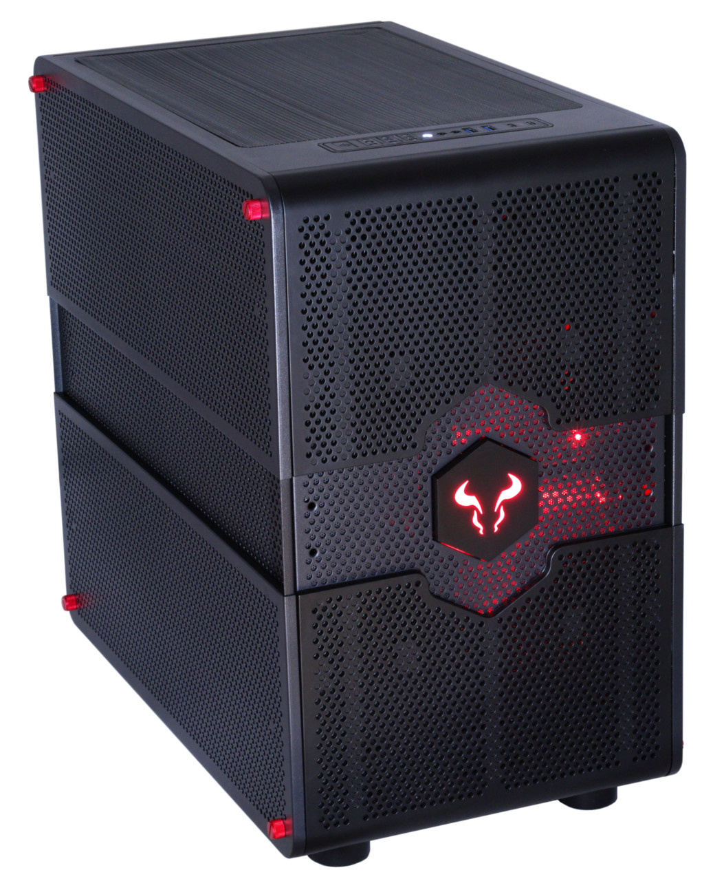

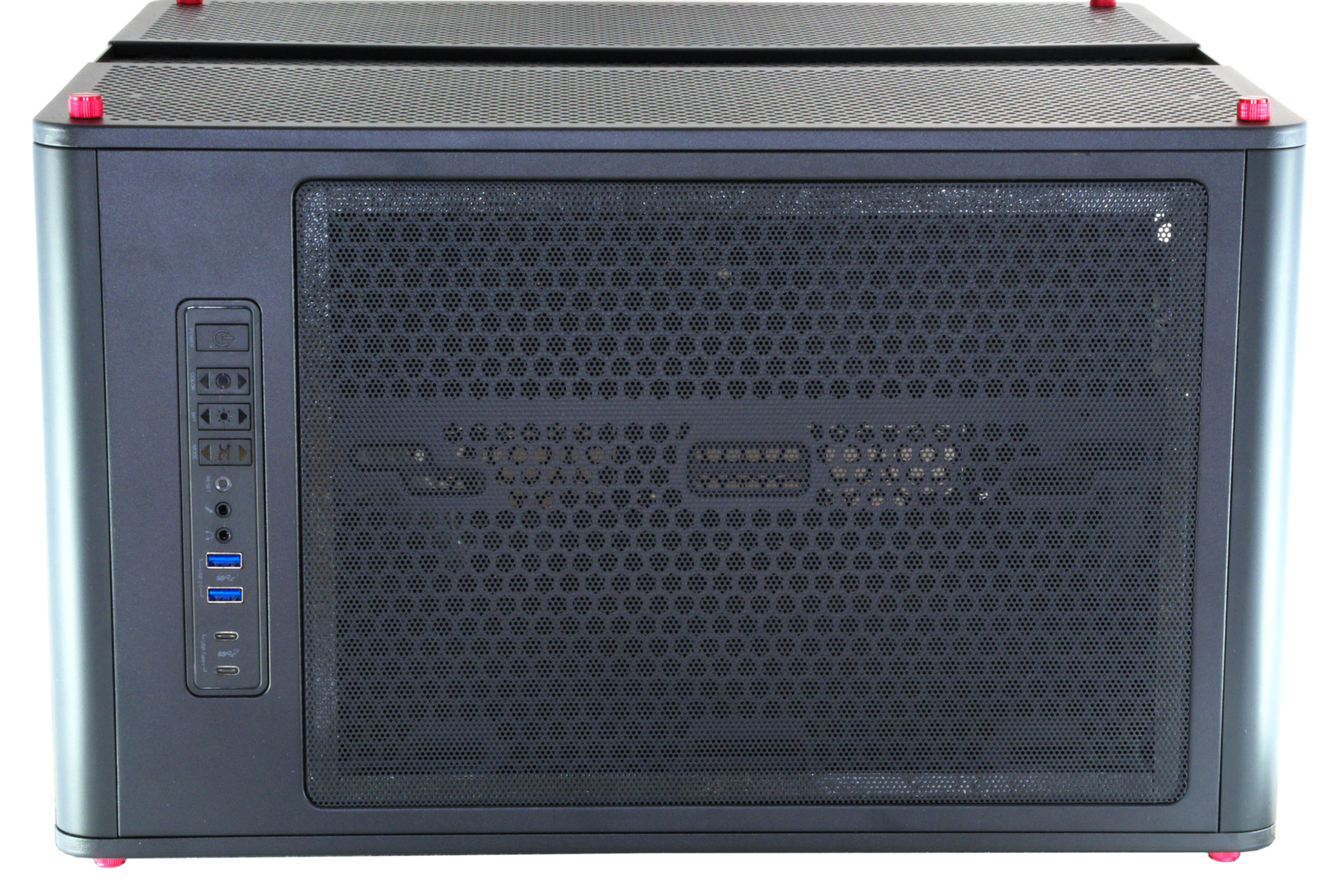

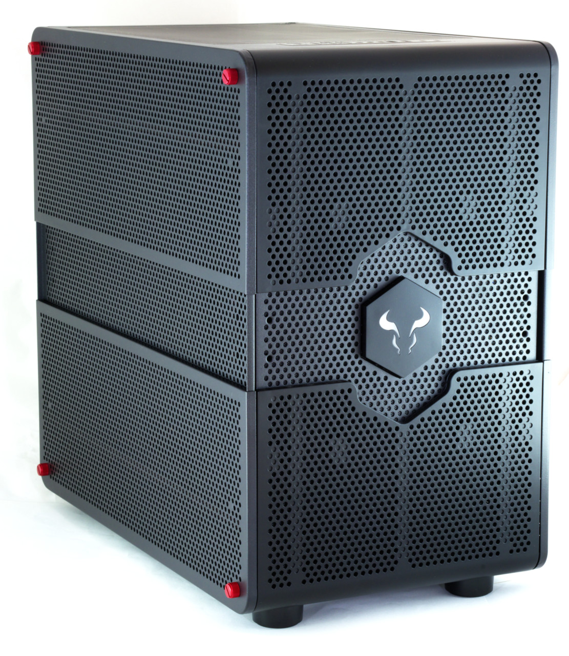

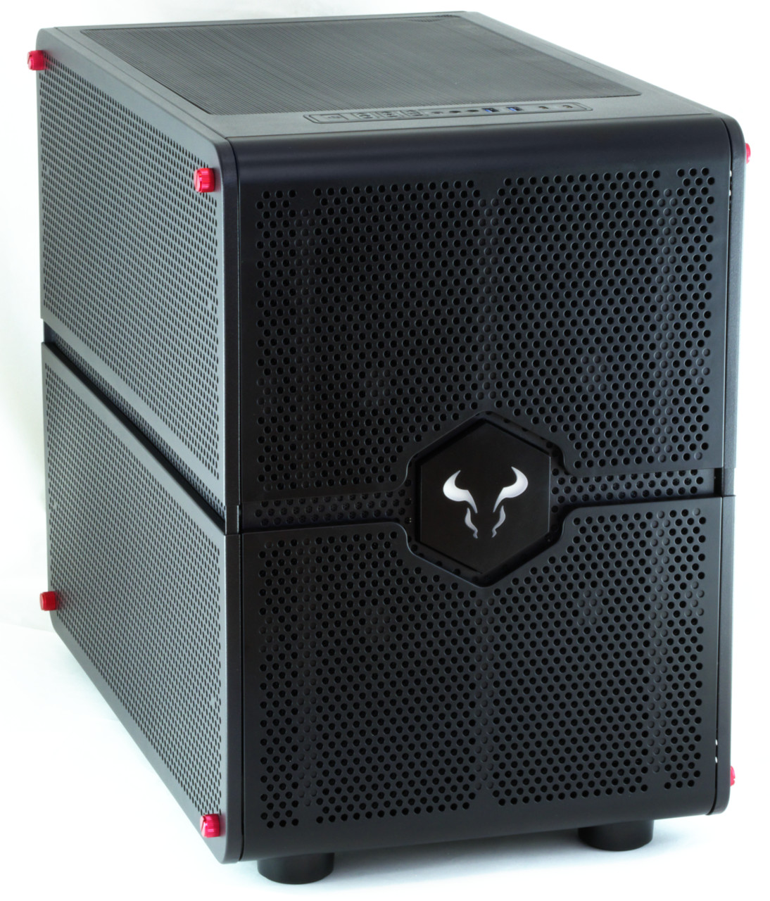

Entgegen dem Trend setzt das Morpheus nicht auf Glasfenster, sondern rundum auf Lochblech aus Stahl. Das ist vor allem auch dem Zusammenbau geschuldet, denn vier der sechs Seiten müssen schließlich ausziehbar sein. Zu diesem Zweck sind ebendiese Seiten doppelt ausgelegt und laufen sozusagen auf Schienen. Sind sie in die richtige Position geschoben, dann werden sie durch Schrauben fixiert. Je nach Mini- oder Midi-Version unterscheidet sich die Dicke des vertieften Mittelstreifens, der an beiden Seiten und der Front untergebracht ist.
Optik ist natürlich eine hochgradig subjektive Angelegenheit, deshalb muss jeder selbst entscheiden, ob ihm das Design des Gehäuses zusagt. In jedem Fall ist es aber etwas anderes als die meisten Gehäuse, und der starke Einsatz von Lochblech hat auch Vorteile: Nahezu alles in diesem Gehäuse ist ein Luftein- beziehungsweise Luftauslass.

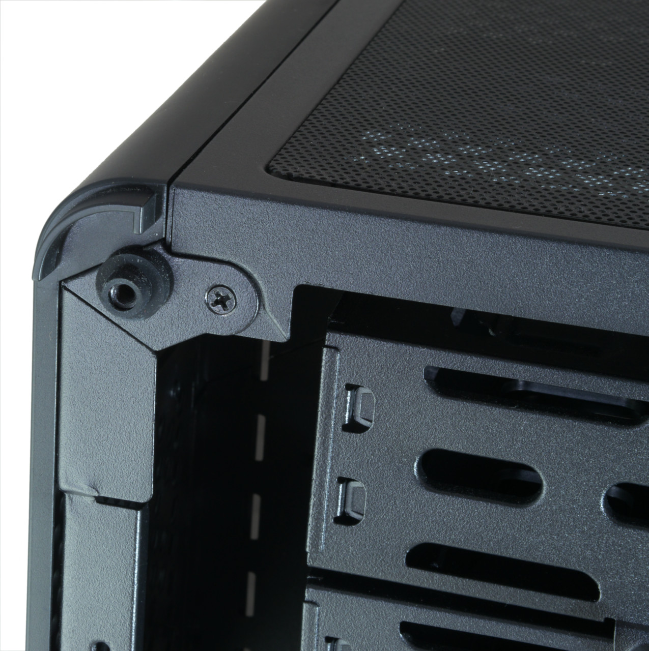

Fast das gesamte Gehäuse besteht aus pulverbeschichtetem Stahl, jede Kante ist aber zusätzlich von einer Kunststoffabdeckung geschützt – diese bedeckt also auch den größten Teil der Front. Ebenso aus Kunststoff bestehen das I/O-Panel und das in der Vorderseite eingelassene, rot beleuchtete Logo.

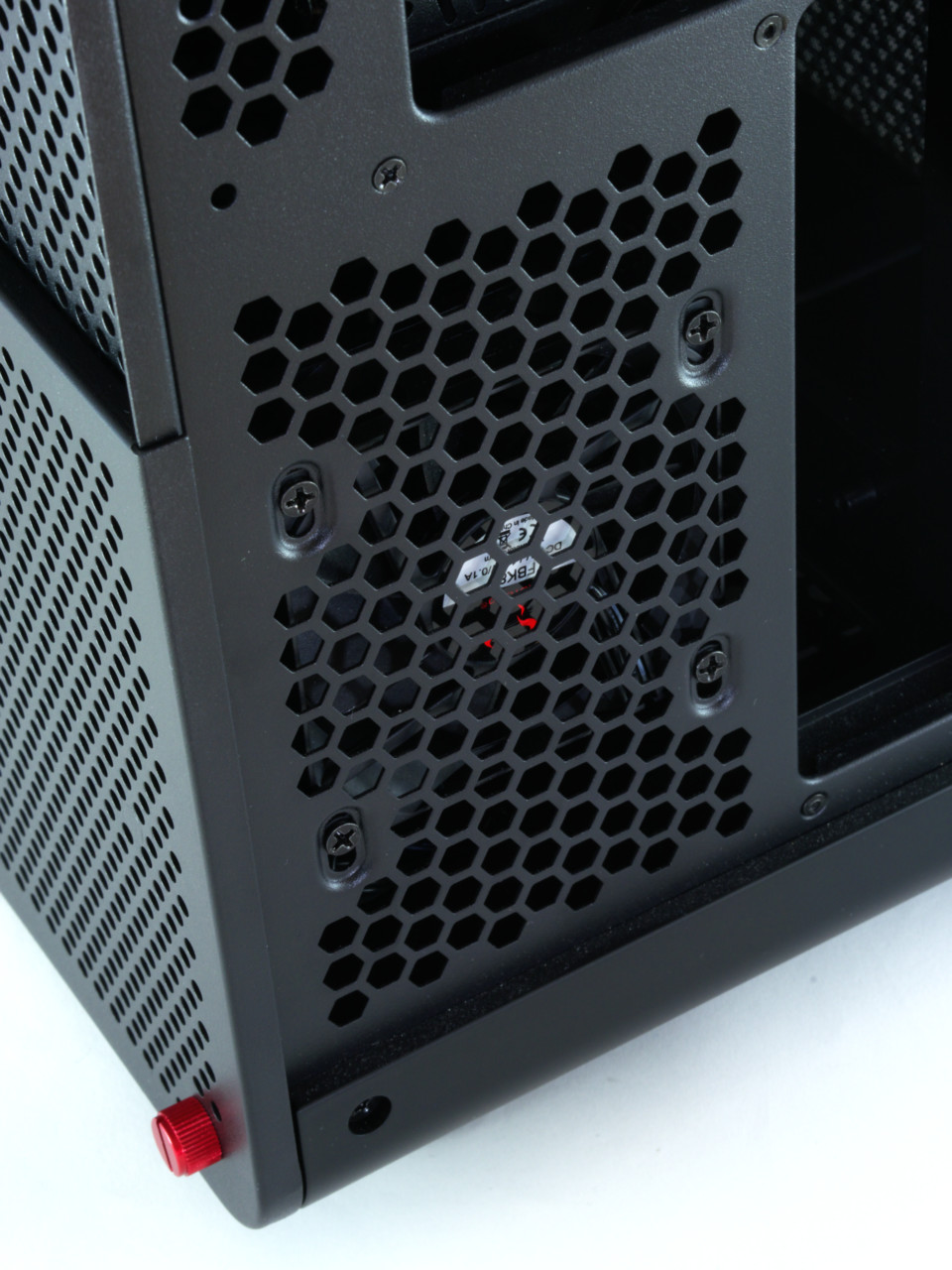

Beim I/O-Panel zeigt sich Riotoro großzügig: Ein- und Ausschaler, zwei Klinkenbuchsen sowie zwei USB 3.0-Buchsen sind soweit Standard, gleich zwei USB-Typ-C-Anschlüsse bringen aber nur sehr wenige Gehäuse unter. Zudem verbaut Riotoro auch drei Bedienelemente um eine eventuelle Beleuchtungssteuerung anzusprechen, diese ist standardmäßig aber nicht verbaut. Taster, Schalter und das Panel selbst sind sauber in die Oberseite eingelassen; die Spaltmaße sind weitestgehend gleichmäßig. Abgesehen vom I/O-Panel befindet sich an der Oberseite lediglich noch ein Staubfilter, der durch Magnete in Position gehalten wird.

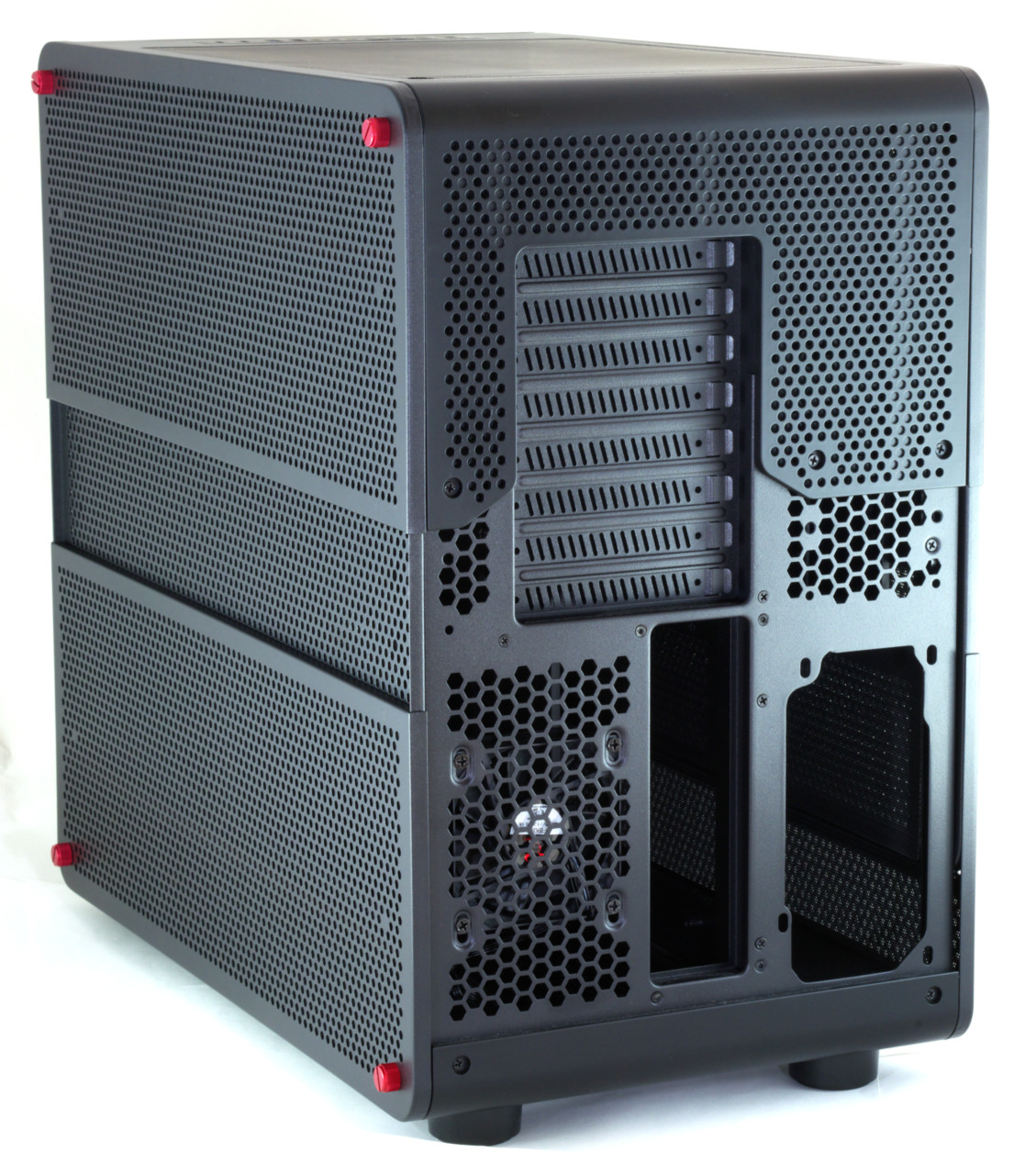

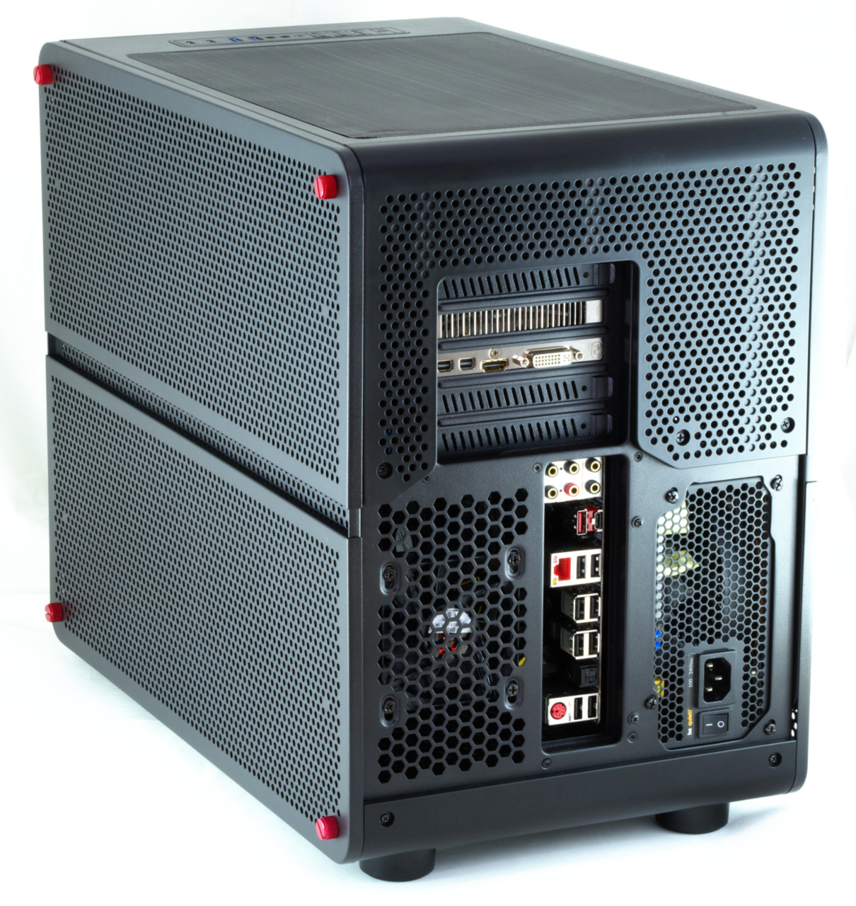

Am Heck lässt sich der besondere Innenaufbau des Gehäuses erkennen: Das Mainboard ist gedreht verbaut, sodass der Hecklüfter am Boden untergebracht ist. Das ATX-Netzteil befindet sich zudem nicht über oder unter dem Mainboard, sondern daneben.

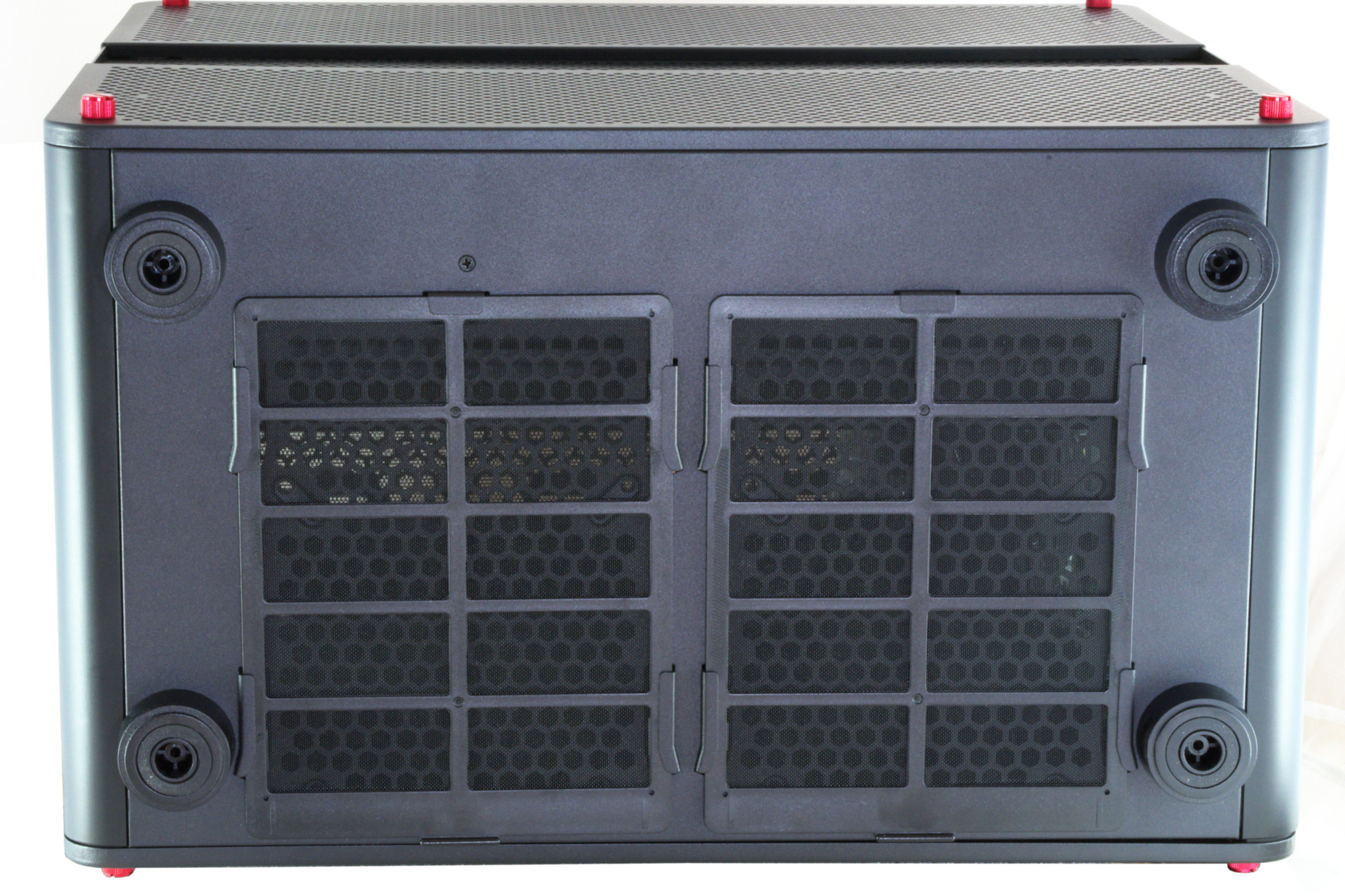

Die Unterseite ist unauffällig: Vier Standfüße und zwei Staubfilter, die sich zur Seite hin entnehmen lassen. Das ist allerdings nur möglich, wenn man von der rechten Seite des Gehäuses einen Zugang hat.
Die Seitenteile werden nicht, wie meistens, durch Zapfen gehalten und dann von hinten festgeschraubt, sondern wie Fenster auf vier Gewinde gesetzt und dann mit Rändelschrauben fixiert. Wie bereits erwähnt liefert Riotoro hier zwei unterschiedliche Schraubentypen mit: Wahlweise kann man schwarze oder rote Schrauben einsetzen.
An der Verarbeitungsqualität der Außenhaut lässt sich nichts bemängeln: Alle Kanten sind entgratet, das I/O-Panel gibt bei Druck nicht nach und ist zentriert und die Pulverbeschichtung ist überall deckend. Der Einsatz von Aluminium und womöglich auch Glas wäre zwar schöner, doch ist das aufgrund des Zusammenbau-Prinzips schlicht nicht möglich.

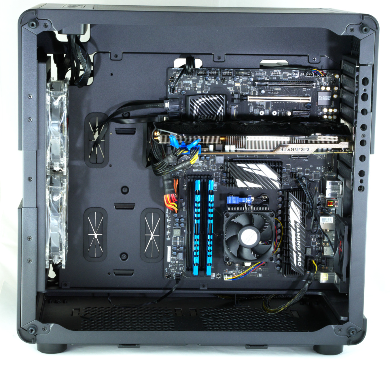

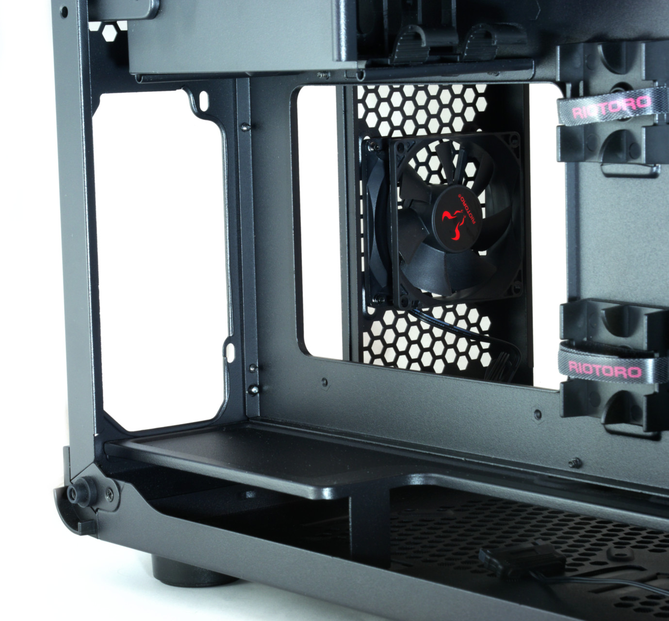

Das Abnehmen der Seitenteile funktioniert wie erwartet und geht leicht von der Hand. Danach kommt der Innenraum zum Vorschein. Der Korpus des Gehäuses besteht, wie die Außenhaut vollkommen aus Stahl mit schwarzer Pulverbeschichtung. Die Stahldicken unterscheiden sich dabei: Am dünnsten ist der Festplattenkäfig mit 0,7 mm, es folgen der Korpus mit 0,9 mm und die Seitenwände mit 1,0 mm – am Material spart Riotoro also nicht.

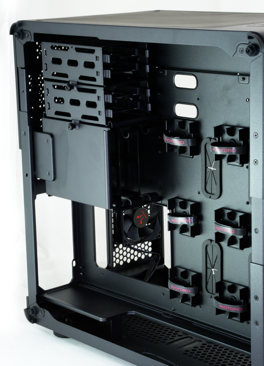

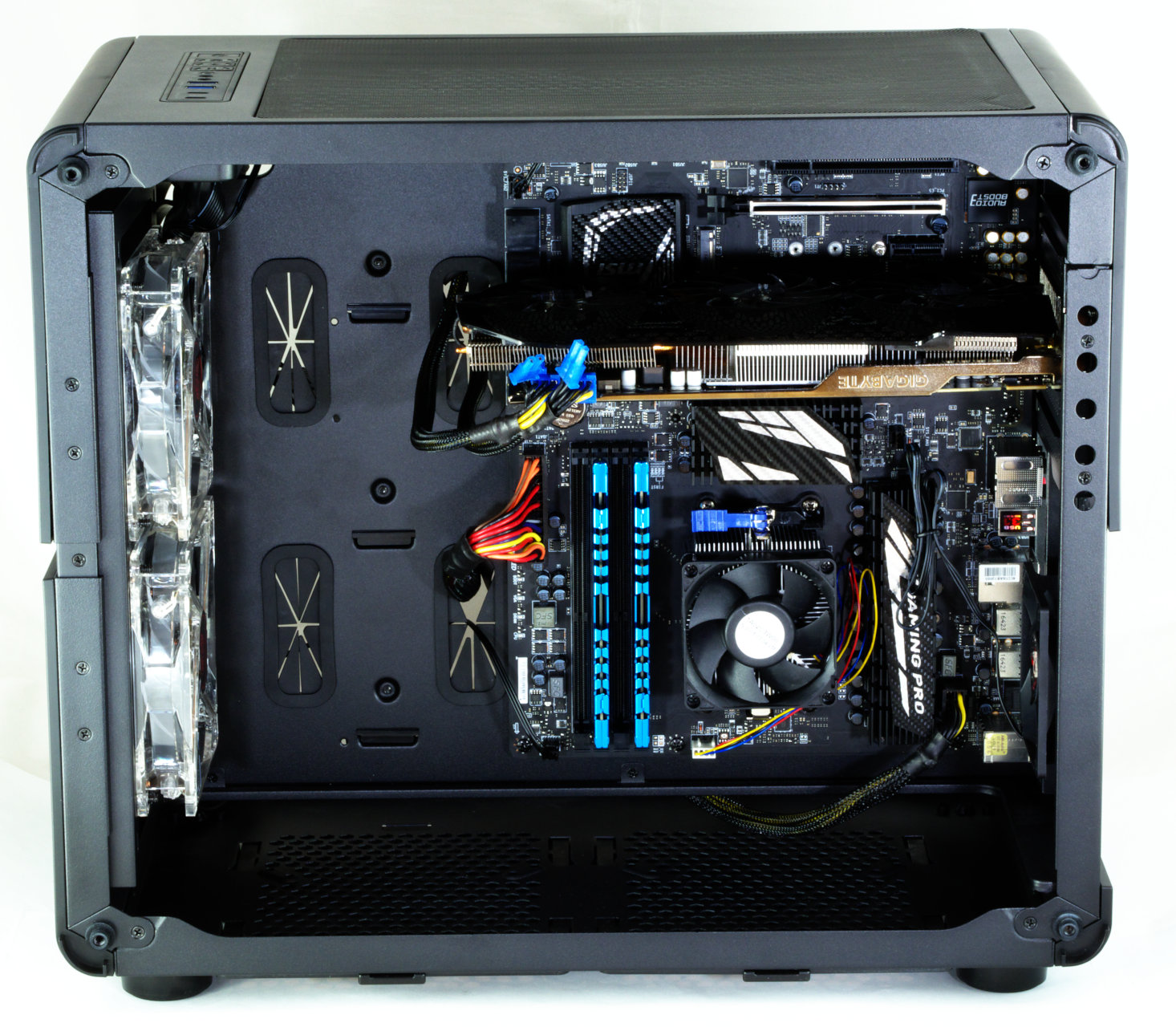

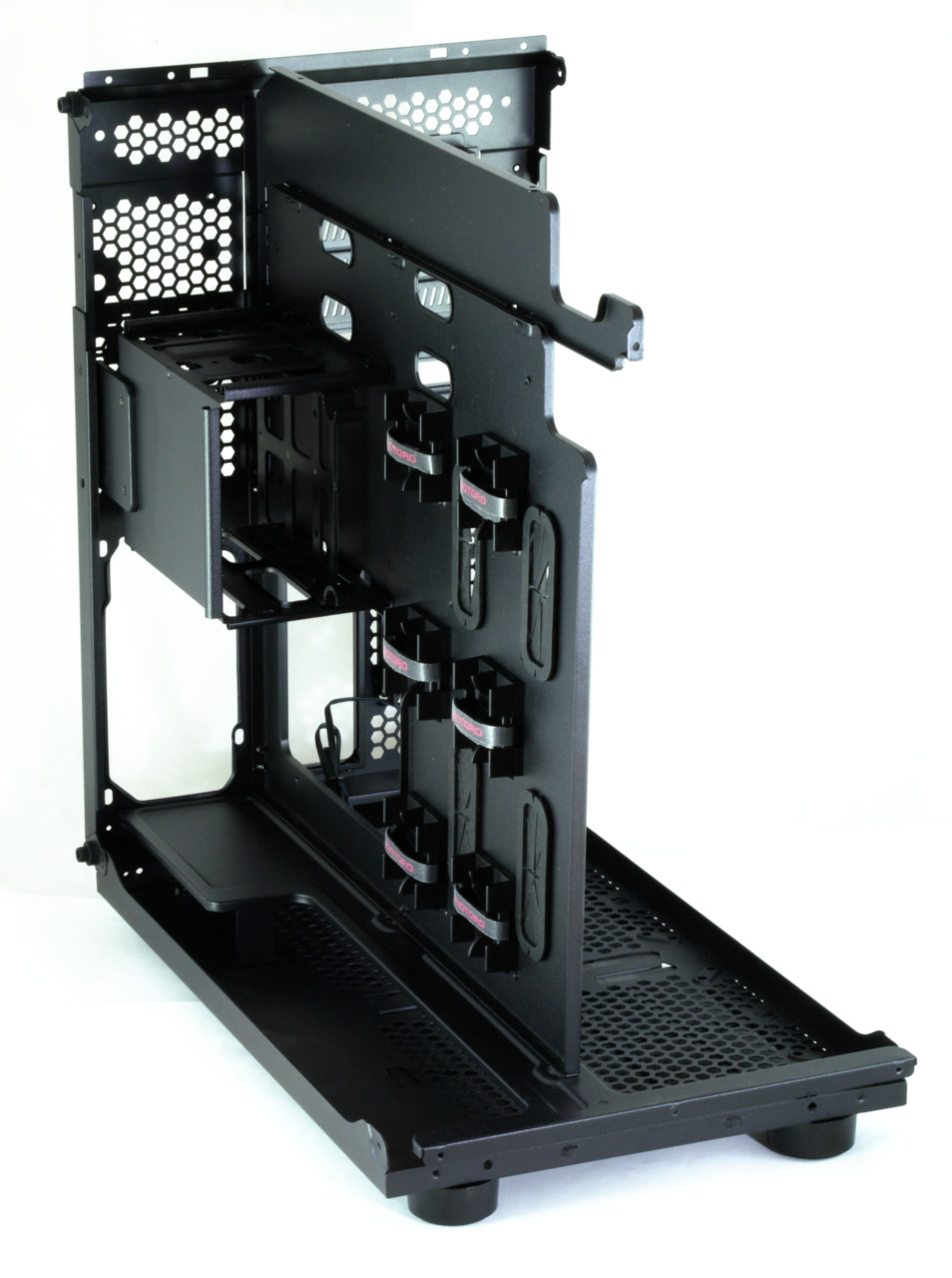

Wie bereits im vorherigen Punkt angedeutet ist der Innenraum des Morpheus anders strukturiert als gewohnt: Das Mainboard ist gedreht verbaut und das Netzteil befindet sich daneben statt darunter oder darüber. Das Grundkonzept ist damit ähnlich dem des Riotoro CR1088, die Ausrichtung ist aber eine andere: Das CR1088 sollte möglichst klein sein und war dafür an einigen Stellen sehr dicht gepackt. Das Riotoro Morpheus hingegen ist deutlich größer und dementsprechend klarer aufgebaut. Selbst bei Vollbestückung mit allen Festplattenkäfigen sind alle Durchgänge problemfrei zu erreichen.

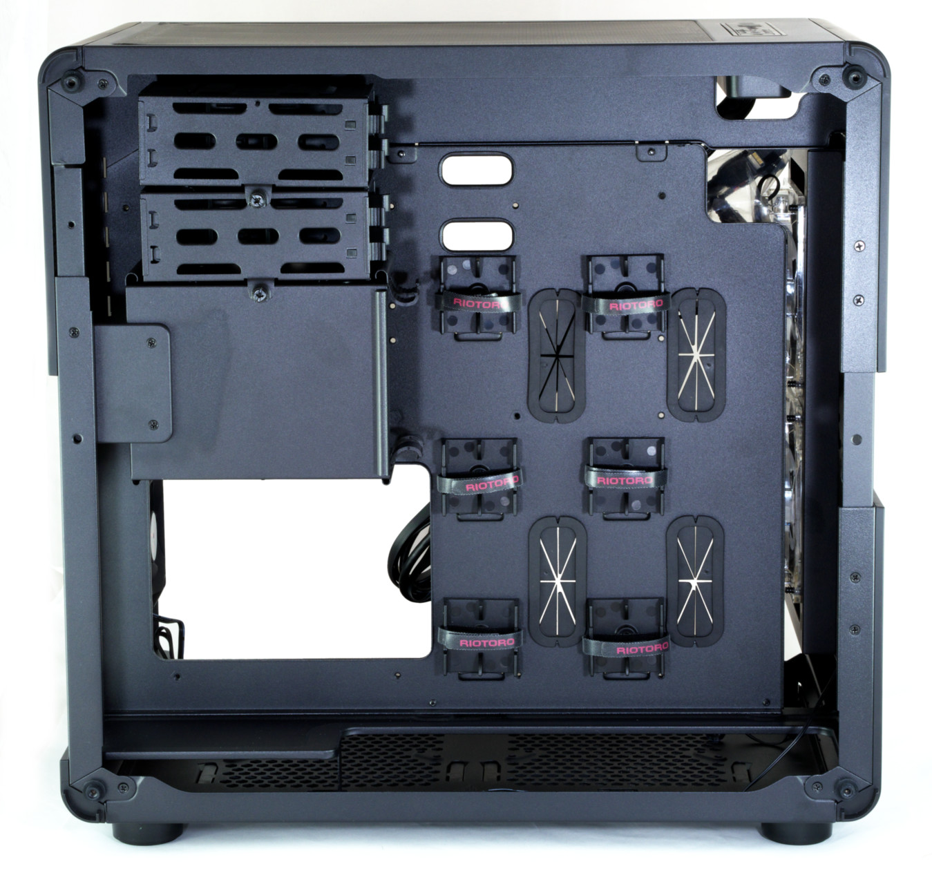

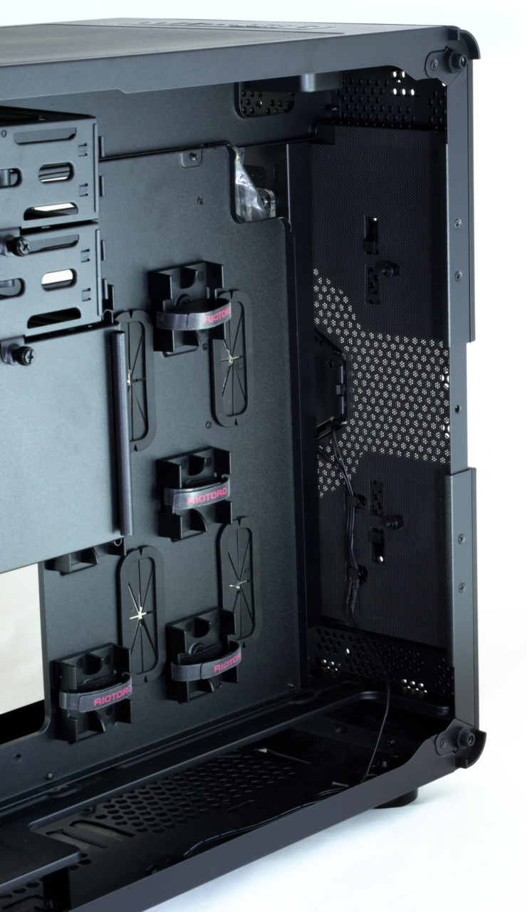

Die Vorder- und Rückseite des Mainboardtrays werden durch zahlreiche Ausschnitte rechts neben dem Mainboard verbunden, die für ATX- beziehungsweise E-ATX-Mainboards ausgelegt sind. Die gesamte Oberseite des Mainboards ist frei zugänglich, sofern kein Radiator eingesetzt wird – dieser lässt nur noch einen Zugang zur Ecke frei, bei der sich meistens der CPU-Stromanschluss befindet. Die Unterseite des Mainboards wird durch zwei kleinere Ausschnitte abgedeckt, durch die die üblichen I/O-Kabel problemfrei passen. Alternativ gibt es noch Ausschnitte weiter unten, sodass auch µATX-Mainboards ohne lange, sichtbare Kabelwege angeschlossen werden können.

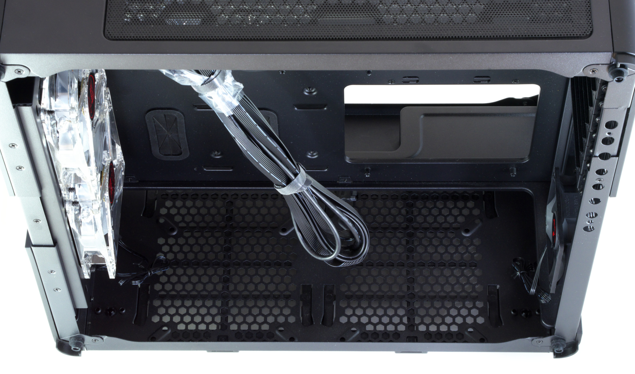

Da hinter dem Mainboardtray das Netzteil eingebaut wird, ist hier reichlich Platz vorhanden. Abgesehen von dem ATX-Netzteil befinden sich dort lediglich die Festplattenkäfige: Ein 3,5“-Käfig direkt über dem Netzteil sowie zwei optionale Käfige die wiederum auf diesem festgeschraubt werden. Ist das Gehäuse in der Mini-Konfiguration aufgebaut, so kann nur einer der beiden zusätzlichen Käfige eingesetzt werden. Auffällig sind auf der Rückseite noch die sechs Kunststoffbauteile, die in zwei Bahnen untergebracht sind – mehr dazu im Punkt Verkabelung.
Auch im Inneren ist die Verarbeitungsqualität gut: Überall deckender Lack und die Spaltmaße passen, sofern man das Gehäuse richtig zusammengebaut hat. Kritik gibt es lediglich für die 2,5“-Laufwerke, die nicht ganz fest auf dem 3,5“-Träger sitzen. Da heutzutage nahezu ausschließlich SSDs eingesetzt werden ist das vertretbar; eine zweite Schraube zur Fixierung wäre aber schön gewesen.

Der Einbau des Mainboards gestaltet sich wie üblich: Die acht der neun für ATX üblichen Abstandshalter sind bereits angebracht, der direkt bei den PCI-E-Blenden fehlt allerdings. Der mittlere der neun Abstandshalter ist mit einer Noppe versehen um das Ausrichten des Mainboards zu erleichtern. Ebendies geht dadurch in der Praxis wie von selbst. Anschließend muss das Mainboard nur noch angeschlossen werden und man ist fertig.
Wie üblich ist es ratsam, nach dem Einbau des Mainboards (und vor dem Einbau des Netzteils) direkt alle benötigten Kabel anzuschließen, oder zumindest entsprechend einzufädeln. Der Stromstecker für die CPU kann großflächig über die Unterseite des Gehäuses geführt werden; für die IO-Anschlüsse des Gehäuses gibt es zwei Durchlässe unter dem Mainboard, die für diesen Einsatzzweck problemfrei ausreichen dürften.

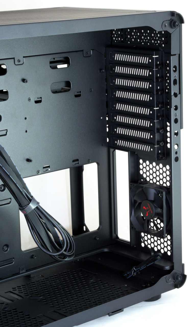

Als Midi-Gehäuse bietet das Morpheus acht übereinanderliegende PCI-E-Blenden und damit eine mehr als die meisten Gehäuse; die Mini-Version ist hingegen auf fünf Blenden beschränkt. Diese sind auch die wohl größte Beschränkung des Mini-Aufbaus, denn ATX-Mainboards können zwar verbaut, aber die PCI-E-Slots mitunter nicht mehr komplett verwendet werden.
Ganz anders ist das beim Midi-Aufbau: Hier könnte man theoretisch vier Dual-Slot-Grafikkarten verwenden, vorausgesetzt die jeweiligen Kühler sind dafür geeignet. Alternativ kann man dadurch auch die Systemgrafikkarte schlicht im untersten Slot einbauen und somit weitgehend vom restlichen Luftstrom trennen – sie saugt Frischluft dann über den Deckel des Gehäuses an.
Die verwendeten PCI-E-Blendern sind allesamt wiederverwendbar; wie üblich werden sie von Schrauben gehalten. Zum Einbau werden einfach die Blenden abgenommen, eine Erweiterungskarte eingesetzt und festgeschraubt.
Der Innenraum des Gehäuses ist auf Höhe der PCI-E-Blenden vollständig frei, deshalb kann fast die gesamte Länge des Gehäuses für Grafikkarten genutzt werden. Baut man keine Frontlüfter ein, so steht eine Maximallänge von rund 40 cm zur Verfügung. Frontlüfter und Radiatoren reduzieren die Einbautiefe entsprechend, doch selbst mit einem überdurchschnittlich dicken Radiator dürften die meisten Grafikkarten noch problemfrei Platz haben.

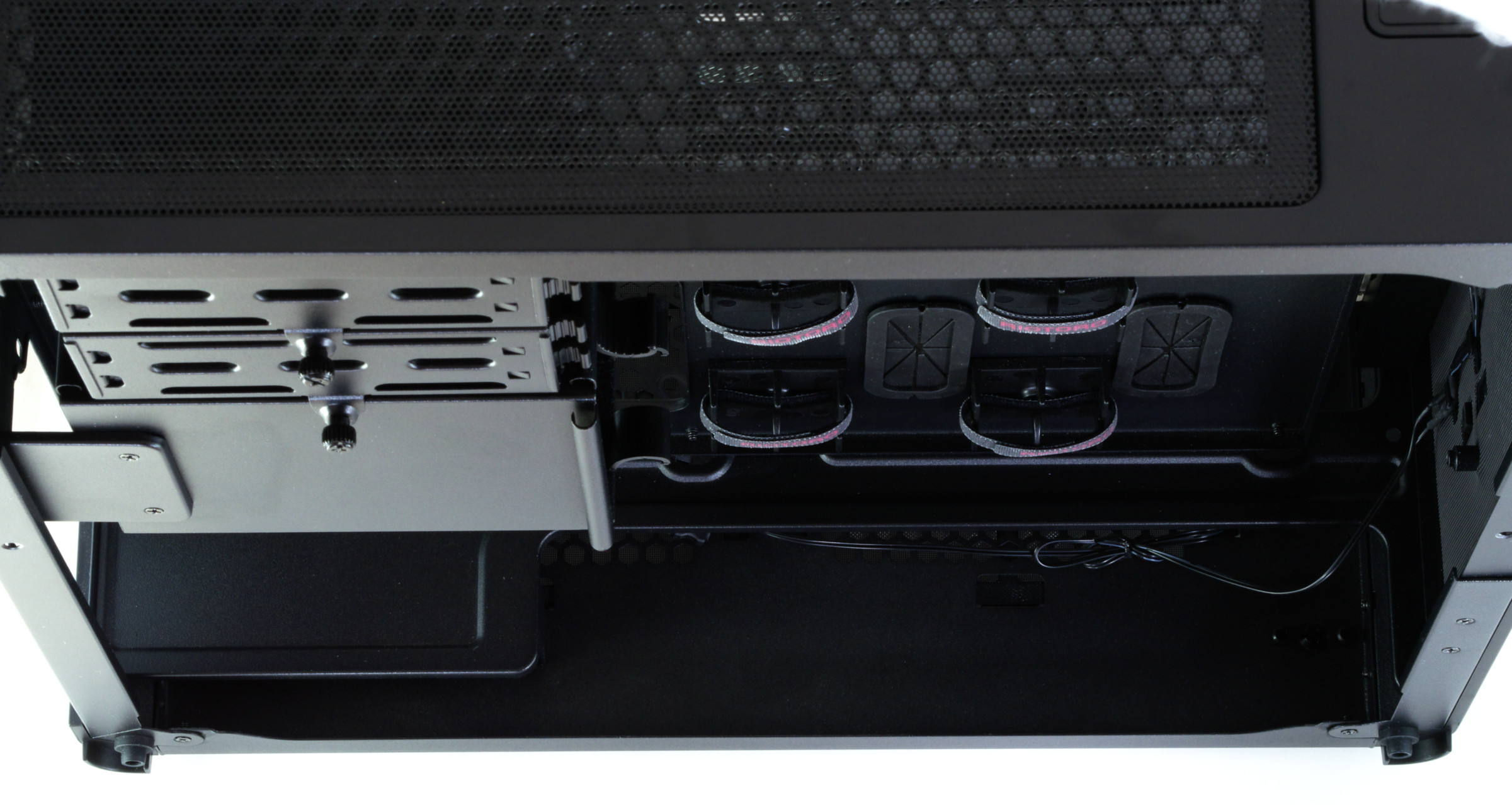

Alle Laufwerksanschlüsse zeigen nach der Installation zur Front hin und befinden sich auf Höhe des Netzteils. Wie im Einbau-Bild zu sehen sind die Laufwerke dabei nahe genug aneinander, dass ein einzelnes SATA-Stromkabel reicht um alle vier Laufwerke anzuschließen. Im Testsystem wurden drei Laufwerke angeschlossen und der vierte, freie Anschluss des Kabels für die Beleuchtung verwendet. Diese benötigt einen einzelnen SATA-Stromstecker.
Damit spart man sich im Morpheus doch einiges an Kabelaufwand: Ein ganzer Strang fällt weg, der bei vielen anderen Gehäuse notwendig ist, da 3,5- und 2,5-Zöller zu weit auseinander liegen.

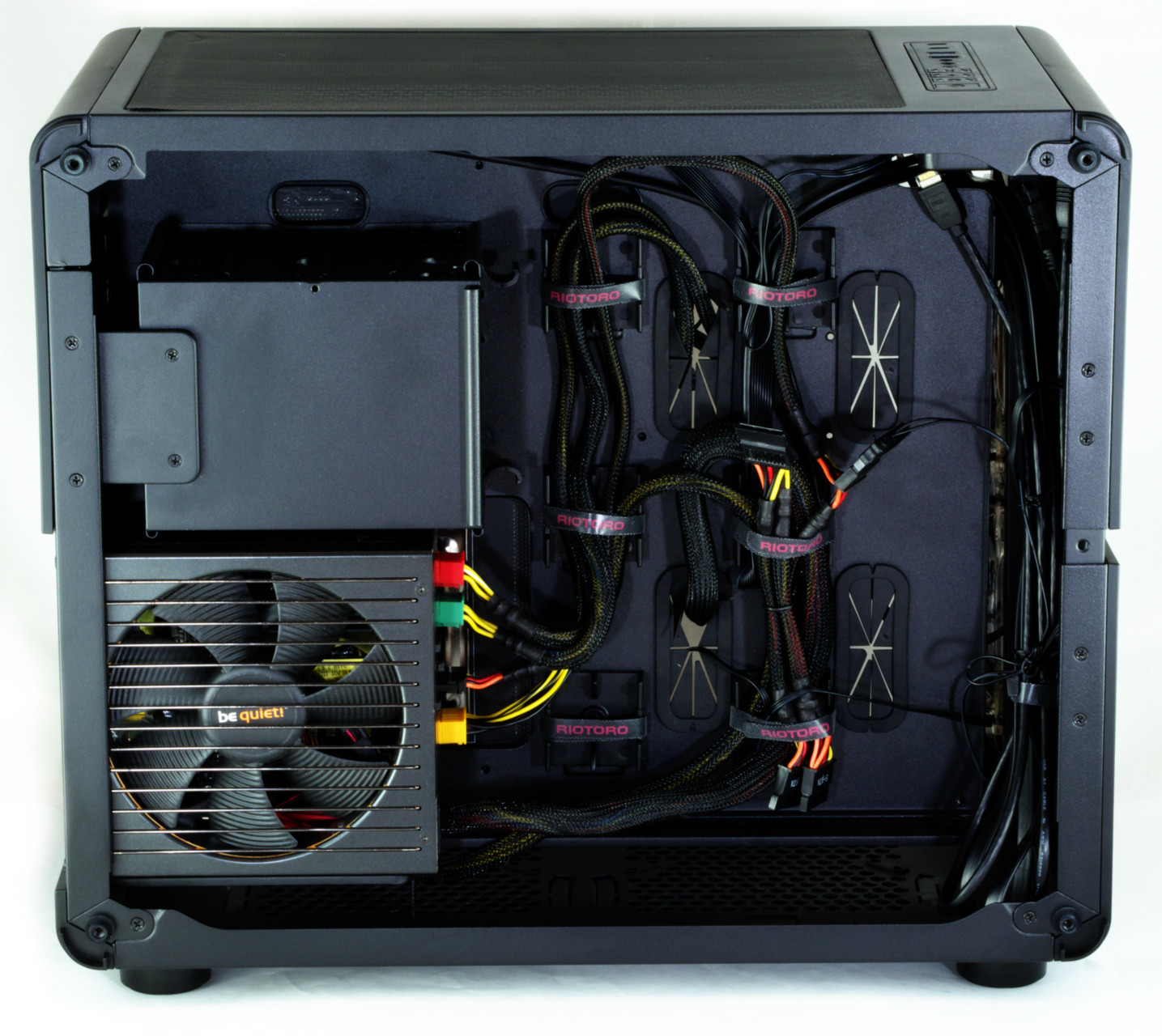

Netzteil/Kabel
Das Netzteil wird von innen eingesetzt und, wie üblich, mit vier Schrauben an der Rückseite befestigt. Das Netzteil ist zur Seite hin ausgerichtet und saugt Frischluft dementsprechend durch die Seitenwand an – es agiert damit getrennt vom restlichen Luftstrom des Gehäuses.
Für das Netzteil, zusammen mit den davor liegenden Kabeln steht prinzipiell die gesamte Gehäuselänge zur Verfügung, sofern man die Kabelhalter entfernt. Mit diesen hat man immer noch rund 20 cm Platz, auch das dürfte problemfrei ausreichen. Das hier eingesetzte be quiet! E9 480CM hat eine Läge von 160 mm.
Vom Netzteil aus werden die Kabel über die Rückseite des Mainboardtrays im Gehäuse verteilt, das funktioniert in der Praxis sehr gut: Sofern eine für µATX-, ATX- und E-ATX-Platinen gibt es passende Durchlässe, die alle Seiten des Mainboards abdecken und gut zu erreichen sind. Selbst der Stromstecker lässt sich bei eingebautem Netzteil noch problemfrei hindurchführen, bei vielen Gehäusen ist hier der Rahmen im Weg.
Da bis auf das Mainboard alle Bauteile hinter dem Mainboardtray untergebracht sind, kann die Kabelführung weitestgehend dort erfolgen. Dafür stehen gut 10 cm Platz zur Verfügung, um zu große Kabelansammlungen muss man sich also keine Gedanken machen.
Wirklich hervorragend macht wird die Verkabelung aber durch die sechs Kabelhalter, die hinter dem Mainboardtray verbaut sind. Diese erlauben eine leichte, sinnvolle und verhältnismäßig aufgeräumte Kabelführung, auch bei „Allerweltssystemen“ wie hier eines zum Einsatz kommt. Zu lange Kabel lassen sich so beispielsweise problemfrei kaschieren, indem sie über mehrere Bahnen gezogen werden. Diese Lösung ist deutlich angenehmer zu nutzen als die üblichen Kabelbinder-Halterungen oder direkt angebrachte Klettverschlüsse.
Wer die Kabelhalter nicht nutzen möchte kann sie einfach abschrauben. Hier dürften Modder dankbar sein, denn so erhält man sechs freie Gewinde, an denen sich mit Sicherheit so manche Nachrüstung montieren lässt.
