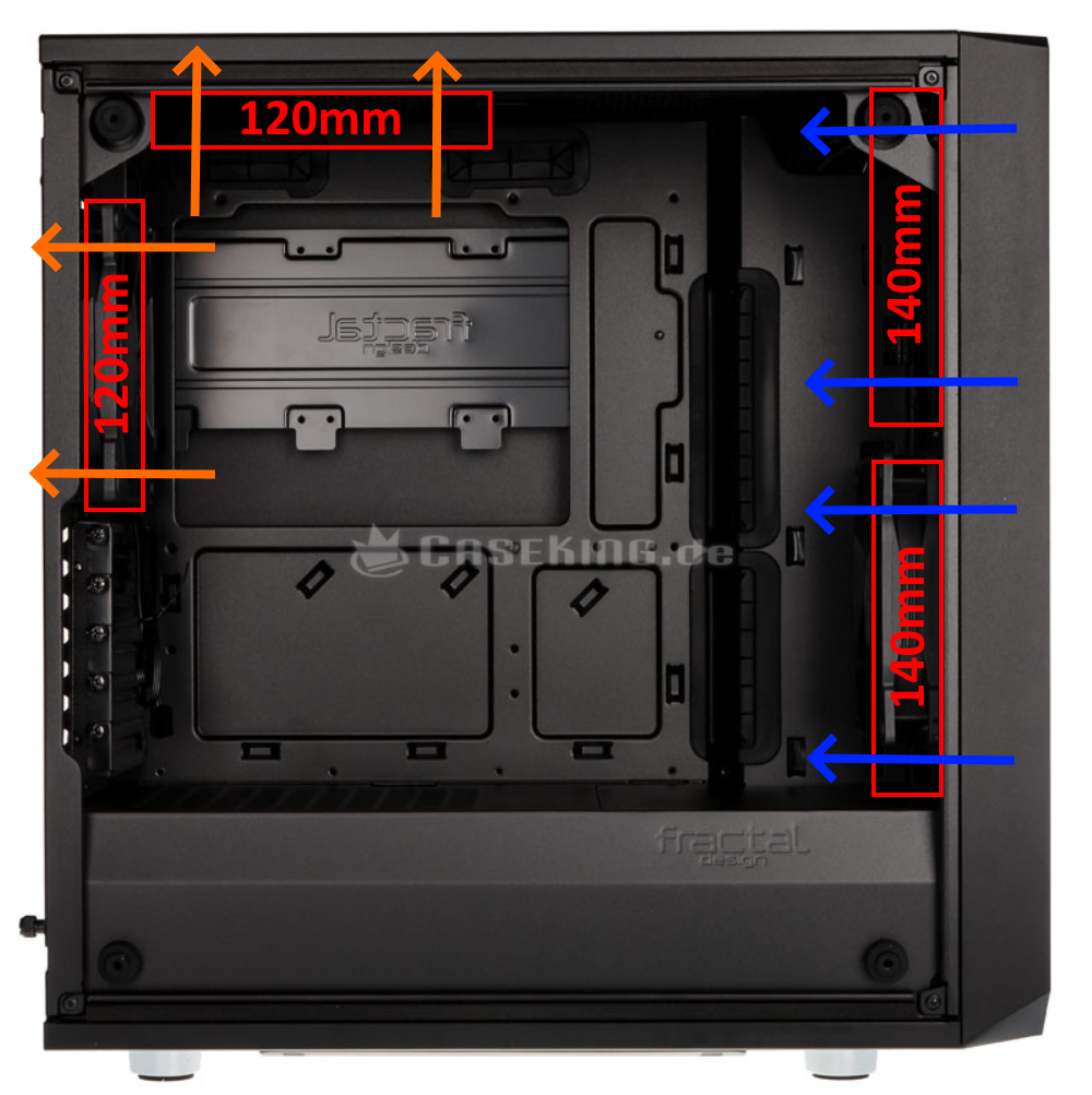

Ein guter und kompakter Kompromiss für dich wäre Fractal Design Meshify C Mini (mATX). Dieses Gehäuse hat eine Mesh Front und zwei mitgelieferte 120mm Lüfter. Empfehlenswert ist der Zukauf von zwei weiteren 140mm Lüftern (sofern nicht vorhanden), welche beide einblasend in die Front hinter das Mesh gehören, sowie die Verwendung der mitgelieferten 120mm Lüfter hinten und oben ausblasend. Damit hättest du bestmöglichen Airflow auf kompaktem Raum mit hoher Kompatibilität für Grafikkarten und CPU Kühler. Ich habe bei einem Freund das normale Meshify C verbaut und es sieht wirklich gut aus, auch wenn die Qualität im Inneren nicht an ein Lian Li heranreicht.
Mit so einem Setup wirst du viel bessere Temperaturen erzielen, wodurch die Drehzahl und Lautstärke der vorhandenen Lüfter erheblich sinken wird. Sollte speziell die Grafikkarte noch zu laut sein, könntest du eine Undervolting Kurve auf 1900Mhz@950mv setzen, wodurch die Karte bei fast identischer Leistung in etwa 20% weniger Verbraucht und nochmals deutlich leiser wird. Mit gutem Airflow und UV bekommt man selbst eine Founders Edition auf akzeptable Lautstärke.

Das Meshify C Mini ist das selbe wie dein vorgeschlagenes Design C Mini, nur ebem mit einer Mesh-Front.
Aber wenn es dir nicht gefällt, ist es natürlich nicht das richtige Case. In jedem Fall solltest du nach einem Mesh Case Ausschau halten, ein Case mit komplett geschlossener Front wird beim Airflow keine Besserung bringen und dadurch die Lautstärke nicht oder nur geringfügig verbessern. Alternativ gibt es noch das Lian Li O11 Dynamic Mini, das hat soliden Airflow ohne Mesh-Front, weil es an der rechten Seite (ohne Glas) Mesh-Einlässe hat und dadurch trotz Glasfront Frischluft ansaugen kann. Da sollte man aber mindestens 3, besser 5 Lüfter nachkaufen (2x Seite, 1x unten, 1x oben, 1x hinten), weil keine mitgeliefert werden. Dafür ein echter Hingucker und bei entsprechendem Lüftersetup auch kühl.
(Lüfter im Bild nicht mitgeliefert, RGB der Lüfter natürlich optional)
Wenn du dagegen unbedingt ein geschlossenes Gehäuse mit Stahl/Alu an der Front und Seite setzen willst, dann sind die von dir vorgeschlagenen OK. Aber sei dir bewusst, dass du bei diesen Hitzekammern keine guten Temperaturen und dadurch schnell drehende Lüfter haben wirst - so ziemlich das Gegenteil von deiner Anforderung in Post 1. Was soll ein Lüfter hinter einer fast komplett verschlossenen Front bewirken, außer die heiße Luft etwas rumzuwirbeln.
