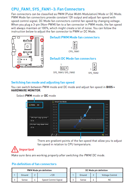

Mainboard ist ein B350M Mortar von MSI.
Anbei eine Beschreibung vom MB. Wenn ich es richtig sehe, habe ich 3 4PINs für Gehäuselüfter und ein 4Pin für den CPU Kühler. Das heißt ich bräuchte zumindest zwei Adapter für 4PIN PWM (einmal für top, einmal für front)
Würde wenn eher die günstigeren Noctuas nehmen. Das Lianli scheint echt nicht schlecht zu sein für den Preis, wobei das Fractal Design auch schick ist. Hättet ihr das normale da, wäre es noch geiler :)
