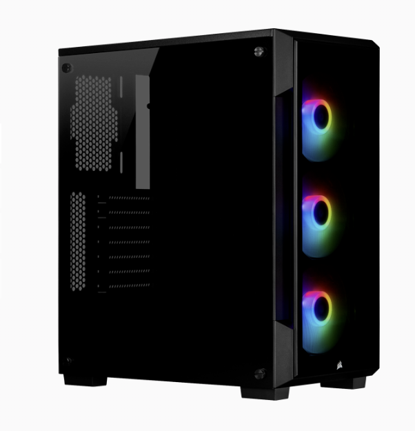

Nun zu meiner Frage. Kann mir jemand ein Gehäuse mit RGB-Beleuchtung empfehlen, welches weniger als 120€ kostet.
z.B. so etwas in der Art.
Solche Gaming-Gehäuse sehen nach Geschmackssache teils wirklich gut aus.
Was ich Dir aber aus mehrfacher erfahrung sagen kann, ist dass die Belüftung, wenn eine Glasscheibe davor sitzt, total schlecht. Die 3 Lüfter bekommen nur Frischlust von den kleinen Streifen aussen.
Zudem sind in den Gehäusen meist hinten keine Lüfter drin, um Geld zu sparen, damit der Preis klasse aussieht.
Ein Gehäuse, was ich dir ausnahmslos empfehlen kann zum Preis von ca 100€ ist das hier (Hat RGB, und durch das Mesh vorne, ordentlich Frischluft:
https://www.mindfactory.de/product_...t-ohne-Netzteil-mit-Sichtfenster_1358986.html
Ich würde noch 3 Lüfter dazu kaufen. Ist es dann immer noch ein Problem? Weil ich hätte halt schon echt bock auf extrem viel RGB, weil das auch zu meinem Zimmer passen würde, also vorne 2 oder 3 RGB Lüfter die man auch sieht.
einer hinten, und die anderen oben drücken oben gegen das glas?
Und Achtung, Viele Lüfter in solchen Gehäusen lassen sich nicht über das Bios mit der Drehzahl steuern, weil billig.
Wenn du schon einmal einen Lüfter hinten draufschnallst, ist es schonmal besser. Das verlinkte trifft nicht deinen Geschmack, wenn du mal alle Bilder durchklickst?
Hier hast du eine ganze Liste von Gehäusen mit RGB bis 120€.
Da musst du dir aber selbst ein Bild von machen um zu sehen was dir am besten gefällt.

Okay ich würde jetzt erstmal nach einem Case schauen und dann vielleicht nochmal fragen, ob das zu empfehlen wäre. Schon mal danke für die ganzen Antworten.
Also ich hänge zwischen https://www.corsair.com/de/de/Kateg...häuse/220T-RGB/p/CC-9011190-WW#tab-tech-specs und https://www.mindfactory.de/product_...t-ohne-Netzteil-mit-Sichtfenster_1358986.html und weiß nicht weiter. Ihr habt mir den ja alle empfohlen, aber optisch finde ich den anderen einfach ansprechender.
Definitiv das Pure Base 500DX, habs auch. Kann aber verstehen dass dir das andere besser gefällt
