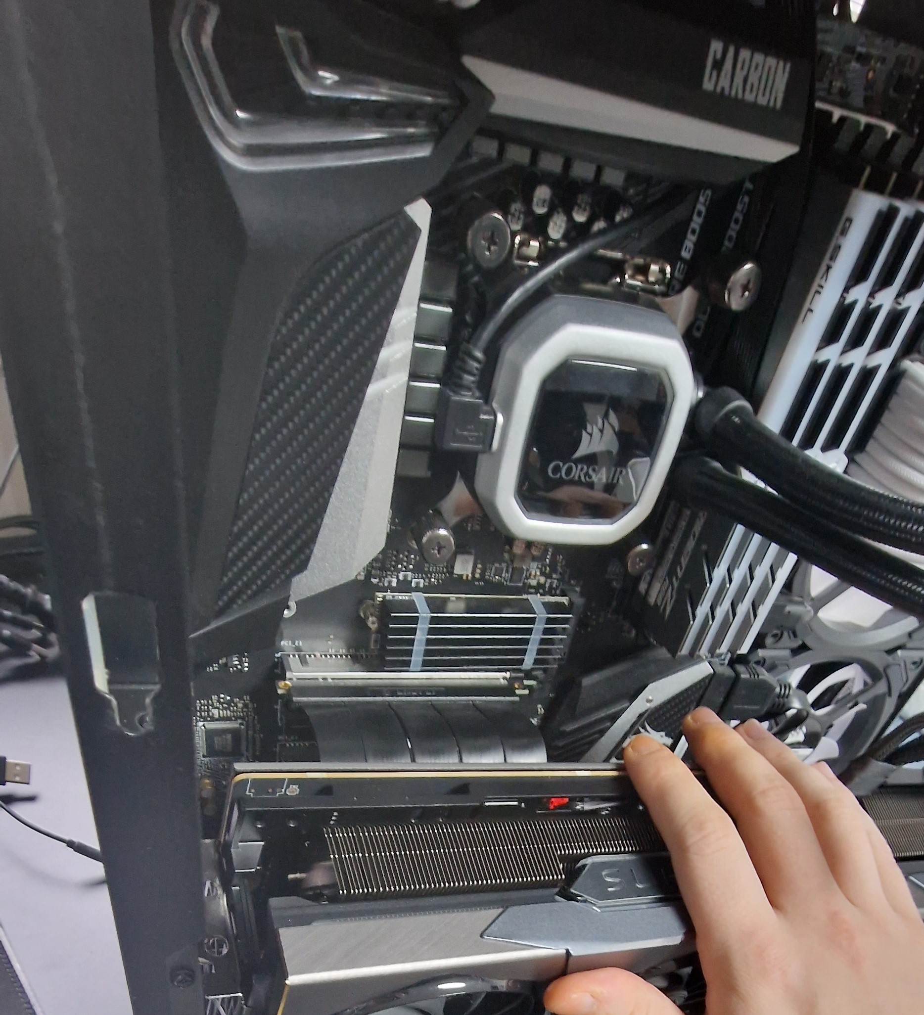

@Mystforce1978 Habe ich bestellt und ist heute angekommen.
Aber egal wie ich das mache, dass Kabel ist immer im weg ist.
Meine Karte geht über den eigentlichen slot hinaus.
Und so stark wollte ich das kabel eigentlich nicht knicken. Abgesehen davon dass ich es nicht geschaft habe dass die Karte dann in die PCIE Slots/Halterungen vom Gehäuse passt.

Mit dem Riser geht der Stecker doch nach oben, da sollte super viel Platz sein. Wieso ist es dann noch im Weg?

In Welchem loch hast du den das Kabel verschraubt und wierum hast du das eingebaut ?
Also die kurzen teile an der Seite Richtung Gehäuse Innenseite oder richtung Ausßenwand?

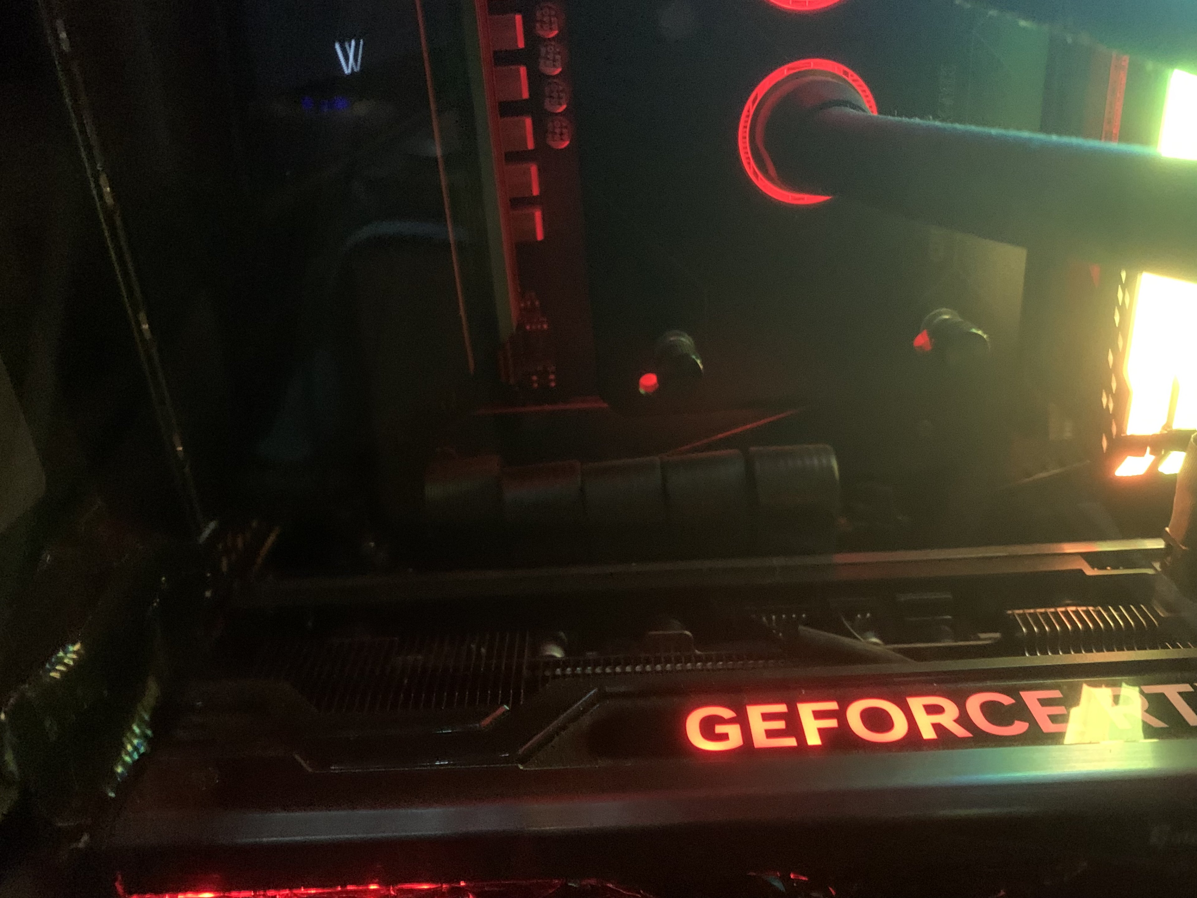

Sehe ich das Richtig das du eine zwei Slot Karte hast ! Der Rieser hat Doch Platz für Vier Slots du bist zu weit vorne mit der Pcie brücke !
Ich habe es am zweitem verschraubt ! Ich verstehe die zweite Frage nicht der geht doch nur in einer richtung rein Biegen geht auf jeden Fall Knicken würde ich es nicht !
Lange Seite Richtung Glas !
Ist ne 3,5 slot Karte also nach ganz hinten.
Ich meine die teile wo man das Teil an in das Gehäuse schraubt die Teile links und rechte die etwas kürzer sind. In welche Richtung zeigen die bei dir ?

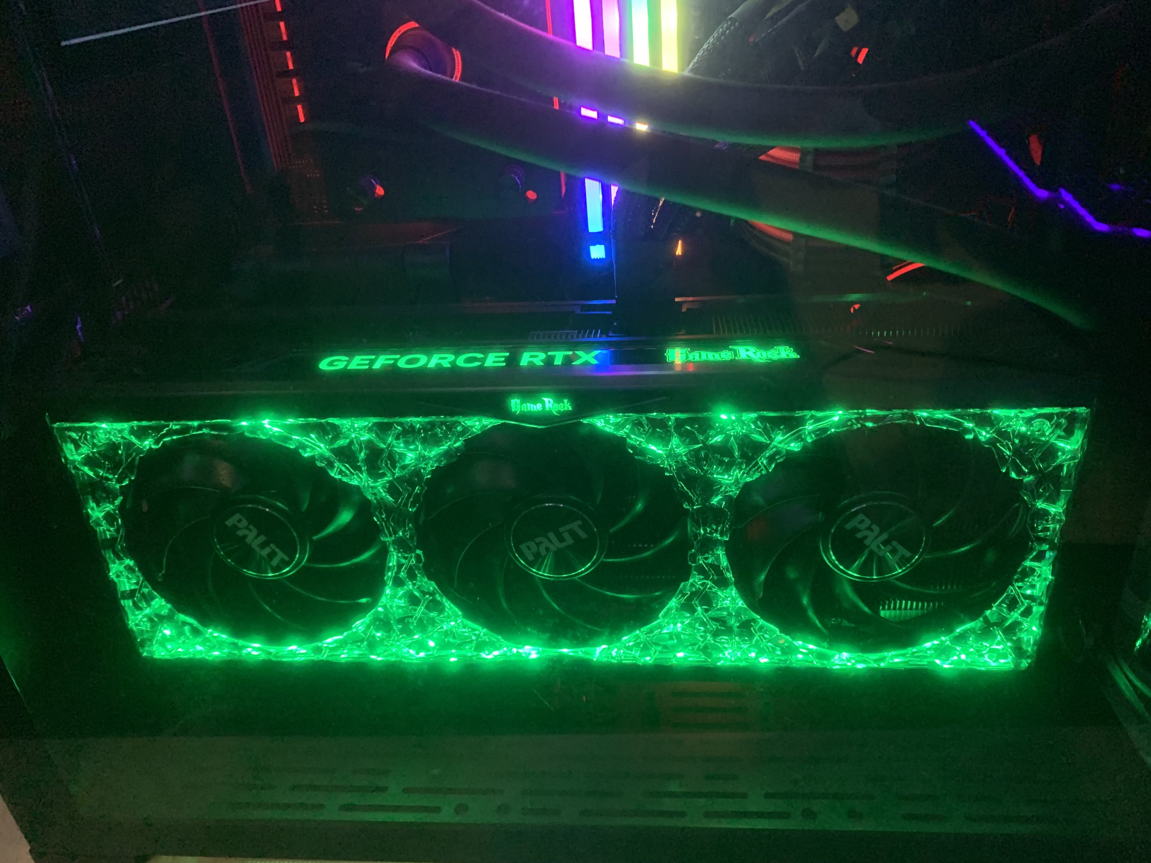

Der Normale Einbau ist mit der Karte und dem Gehäuse gar nicht möglich da geht das Glas nicht mehr drauf.
Die Temps sind sehr gut ich hatte erst so um die 65-70C .
Ich habe jetzt noch Lüfter von unten dran jetzt sind es so 52-60C.
Ich habe aber auch das Powerlimit auf 85% ich warte auf die 7000X Serie meine Cpu ist sehr oft im Limit.
