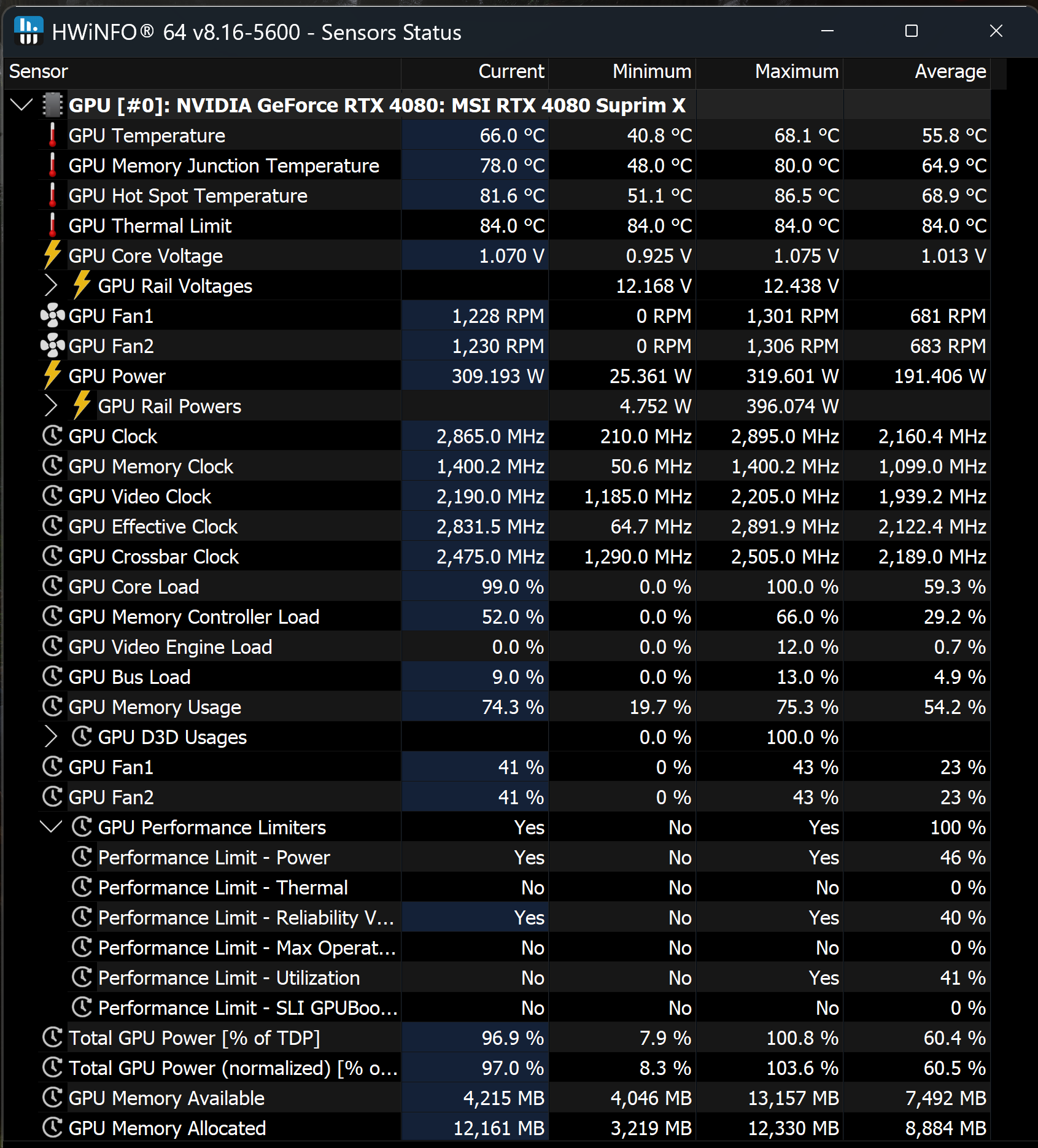

Hallo zusammen, ich beobachte seit einiger Zeit, das die Hotspot Temperatur meiner 4080 Suprim X unter Volllast teilweise auf über 90Grad ansteigt. Die GPU Temperatur pendelt zwischen 67 und 70Grad. Lüfter läuft in den Phasen über 90Grad dann mit ca 1400RPM. Die Karte läuft Stock und mit dem Silent BIOS und ist etwa 2 Jahre alt.
Einen Vergleich zum neuzustand habe ich leider nicht, da ich die Temperatur damals nicht beobachtet habe.
Als Gehäuse kommt ein Meshify 2 mit drei Front- und einem Hecklüfter zum Einsatz. Im Deckel ist eine 360er AIO (Liquid Freezer 3) verbaut. Die Gehäuse Lüfter laufen alle auf ca 1000RPM.
Die Karte drosselt nicht oder ähnliches aber in den Tests las man immer von wesentlich niedrigeren Hotspot Temperaturen und Lüfter Drehzahlen.
Deshalb wollte ich mit hier ein paar Meinungen Einholen.
Ich danke schon einmal für Einschätzungen :)

Hier mal noch ein aktueller Screenshot. Natürlich bekomme ich die über 90Grad jetzt nicht reproduziert xD
Ehrlich gesagt finde ich das jetzt nicht komplett außerhalb des Rahmens, den man erwarten würde.

Was sind denn die erlaubten max. Temperaturen bei der 4080? Für mich sieht das völlig unproblematisch aus.
GPU zwischen 65° und 70° und Hotspot 80° bis 85° ist eigentlich normal. Glaube die 4080 darf sogar 90° warm werden bevor sie drosselt und 110° Hotspot? Dazu kommt dann noch das Silent-Bios, welches ja auch einige ° ausmachen wird, weil die Lüfter später und weniger loslegen.
Wenn ich da an andere GPUs denke...
Reaktionen: LiniXXus und cscmptrbs
Ich hab die 4090 Version von der Suprim X.
Da ist der Unterschied zwischen der GPU Temp. und Hotspot Temp. bei 9 - 13° je nach Auslastung und Anwendung.
Bei AMD sind die Unterschiede höher. Bei dem Unterschied würde ich eher auf schlechte Verteilung der WLP tippen.
Die Temperaturen ansich erachte ich allerdings auch als unproblematisch.
Dann bin ich erstmal beruhigt. Danke an alle für den Input :)

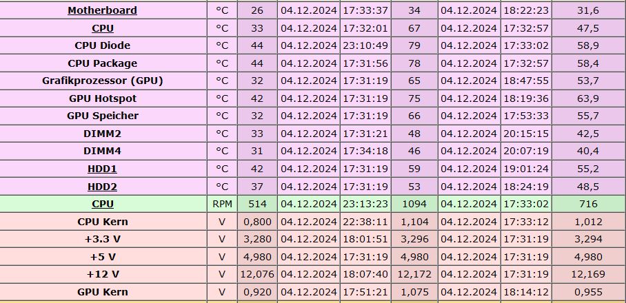

Hallo habe diese Karte auch, alles mit MSI Afterburner undervolting bei 0.935 V. @ 2620 MHz, immer aktiv ab Start. Was wohl nicht 100 % funktioniert. :)
Siehe Werte Aida64 v7.40.7100 nach 5 Std. Idle & Spiel gesamte Messzeit. Kommt nicht über 75 °C max. Hotspot.
PC System steht unten in der Signatur.

Mr.BlackX
Alles bei ca. 20 °C Raumtemperatur.
Meine AiO 360 von Alpenföhn GW ist auch wie bei dir, im Deckel verbaut.
