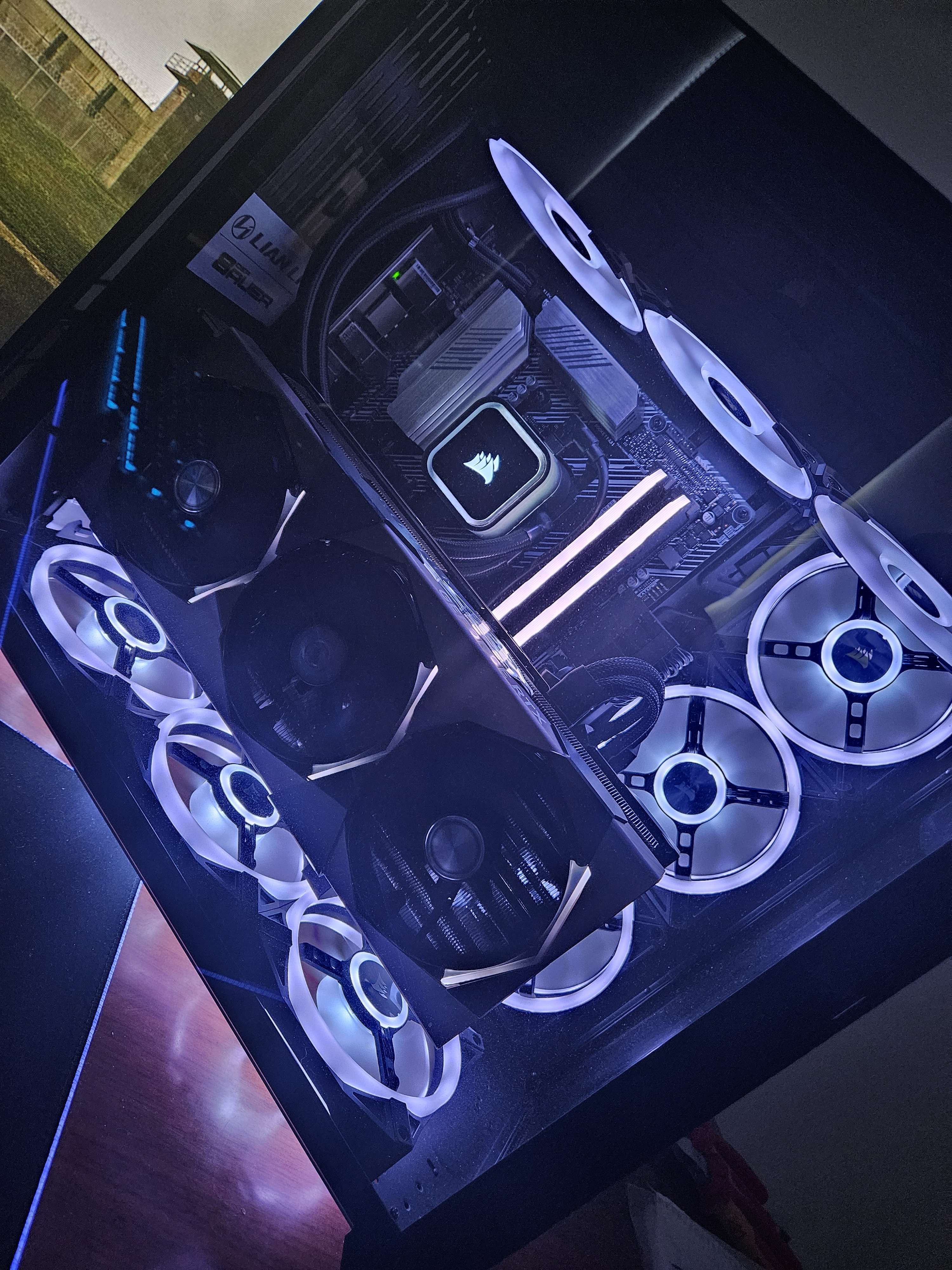

habe mir in den letzten Tagen eine RTX 4080 gekauft und nun auch in meinem PC verbaut, das hat sicherlich der ein oder andere von euch schon mitbekommen hier im Forum.
  • Prozessor (CPU): Ryzen 7 5800X
  • Arbeitsspeicher (RAM): Vengenze 32GB 3600MHz
  • Mainboard: Asus B550+
  • Netzteil: Corsair RM850x
  • Gehäuse: Lian Li o11 Dynamic
  • Grafikkarte: RTX 4080 Suprim X
  • HDD / SSD: Samsung SSD 970 EVO Plus 1TB
  • CPU Kühlung AIO von Corsair H150 Elite mit 6 Lüftern
So, ich spiele ausschließlich COD Warzone und will eigentlich nur viel FPS haben, die 4080 war schon länger auf meiner Wunschliste und habe auch noch vor irgendwann auf DDR 5 zu wechseln. Gespielt wird auf 1440p.

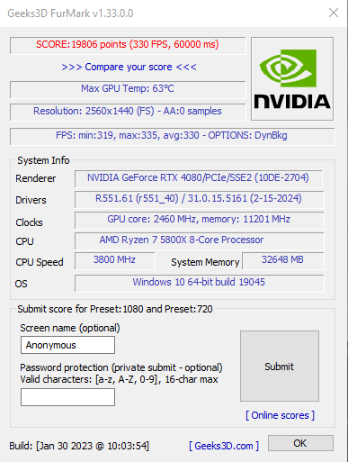

Nvidea Update, MSI Afterburner de-installiert und neu installiert. FurMark Stresstest.
Ich habe hier im Forum gelesen, dass die 4080 bei dem Furmark Test ca. 28000 Punkte erreichen sollte.
Ich hier aber nur 19800 erreicht habe. Leider hab ich von der Thematik nicht so viel Ahnung welche Tests ich alles machen muss.

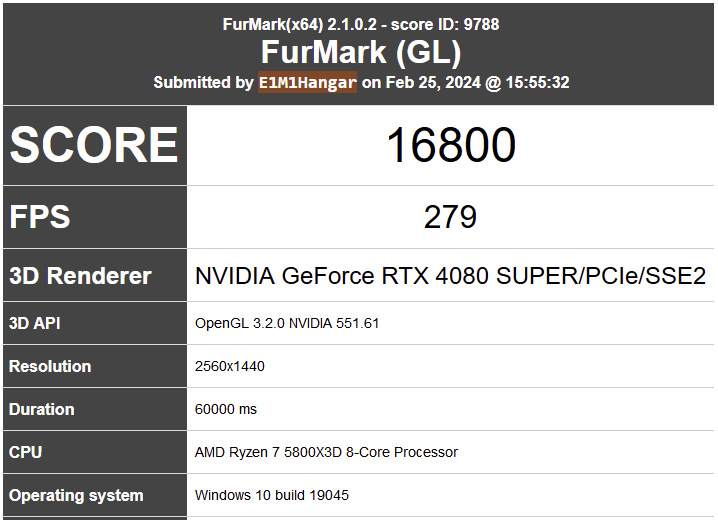

Mit meiner MSI 4080 Gaming X im Standard-Takt komme ich im FurMark 2.1.0.2 Benchmark auf 13901 Punkte
Ich hoffe, das beruhigt dich etwas.

Danke schonmal für die Antworten und ja das beruhigt mich schonmal dass ich da eh gut abschneiden von den Punkten her, aber woher kommen dann die FPS Drops?

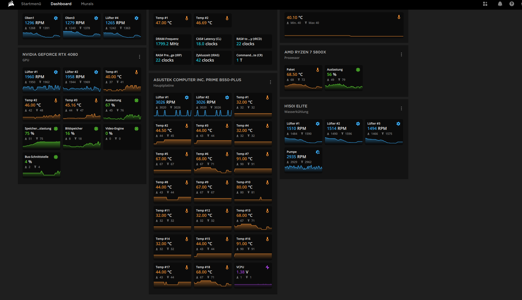

Möglicherweise hast du recht, via iCUE sehe ich Temperaturen vom MB. diese relativ hoch oder?
Diesen Screenshot hab ich während des Spiels gemacht, nachdem ich das Riser-Kabel ausgebaut habe. Also an dem liegts nicht.
Die anderen Punkte muss ich noch machen.
