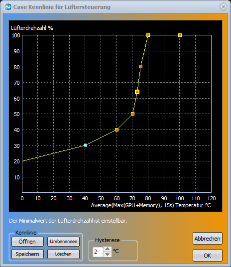

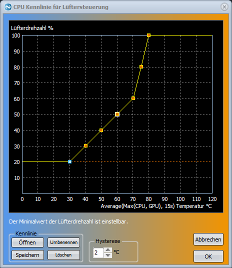

  • Mit wie viel RPM laufen sie? Fixe Drehzahl oder angepasste Kurve?
    • Tempabhängige Kurve
    • CPU:
    • Case:
    • Als Temperaturquelle dient der Durchschnitt der letzten 15 Sekunden aus dem MAX der CPU und GPU (Beim CPU Kühler) sowie
    • Der der Durchschnitt der letzten 15 Sekunden aus dem MAX der CPU und GPU sowie GPU-Memory Junction für das Case

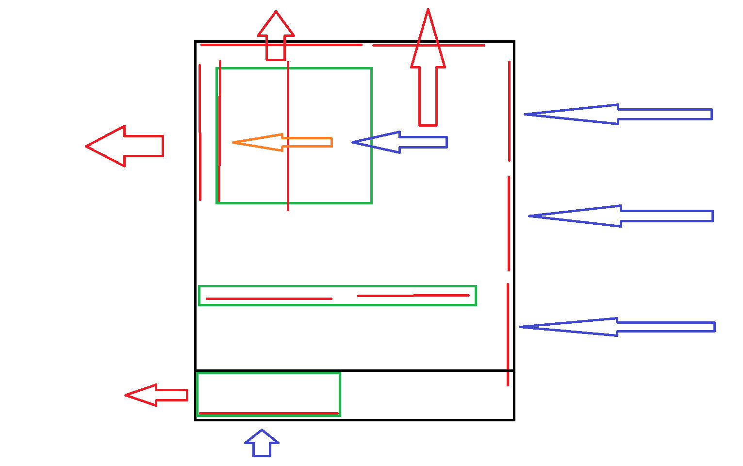

Ich denke mal, dass Lüfter die nach oben Pusten, sowie Lüfter die parallel vorne rein pusten, OHNE das weitere Lüfter (Maximal das Netzteil), sofern der Deckel geschlossen ist), konzeptionell am besten sind, da so kein Stau entstehen kann und wirklich alle Komponenten Frischluft abbekommen. Mein Ram wird in dem Setup halt relativ warm, obwohl (!) er eigentlich im Luftstrom sitzten sollte.
Update:
Paintkünste des Towers:
Reaktionen: Der Kabelbinder

Die Lüfterkurven sehen soweit gut aus.

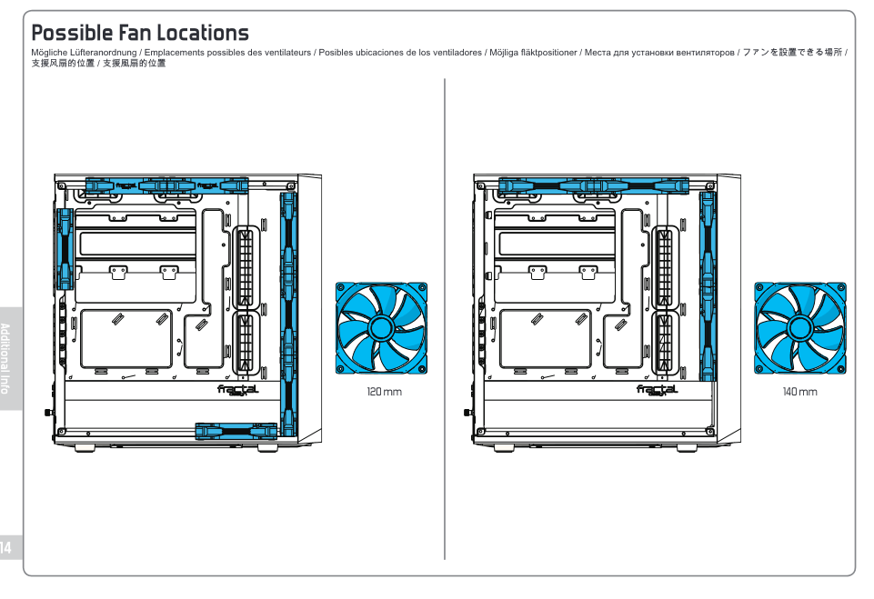

Wenn ich das so auf dem Bild sehe, dann dürfte bei 3x120 Konfiguration der untere Lüfter primär richtung Netzteil strömen (ist jetzt nichts negatives, bringt aber der Grafikkarte nicht viel) und der mittlere Strömt zum Teil vorbei.
Wenn durch die Front leicht genug Luft angesaugt werden kann, dann könnten 2x140 evtl. besser sein. Zumindest sieht das von der Lüfterposition so aus, oder liege ich da falsch?
