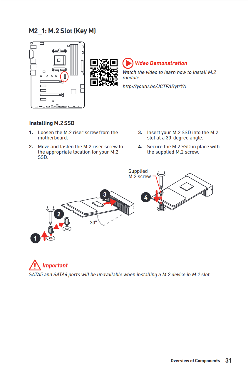

Ein nicht verschraubte M.2 SSD die auch noch funktioniert? - Hut ab... (die Schraube sollte im Abstandshalter eingeschraubt sein bei Auslieferung)

Diese Annahme ist richtig. Die Schraube muss gelöst/entfernt werden, um die M.2 einzubauen.
Manual MSI®B450 TOMAHAWK MAX

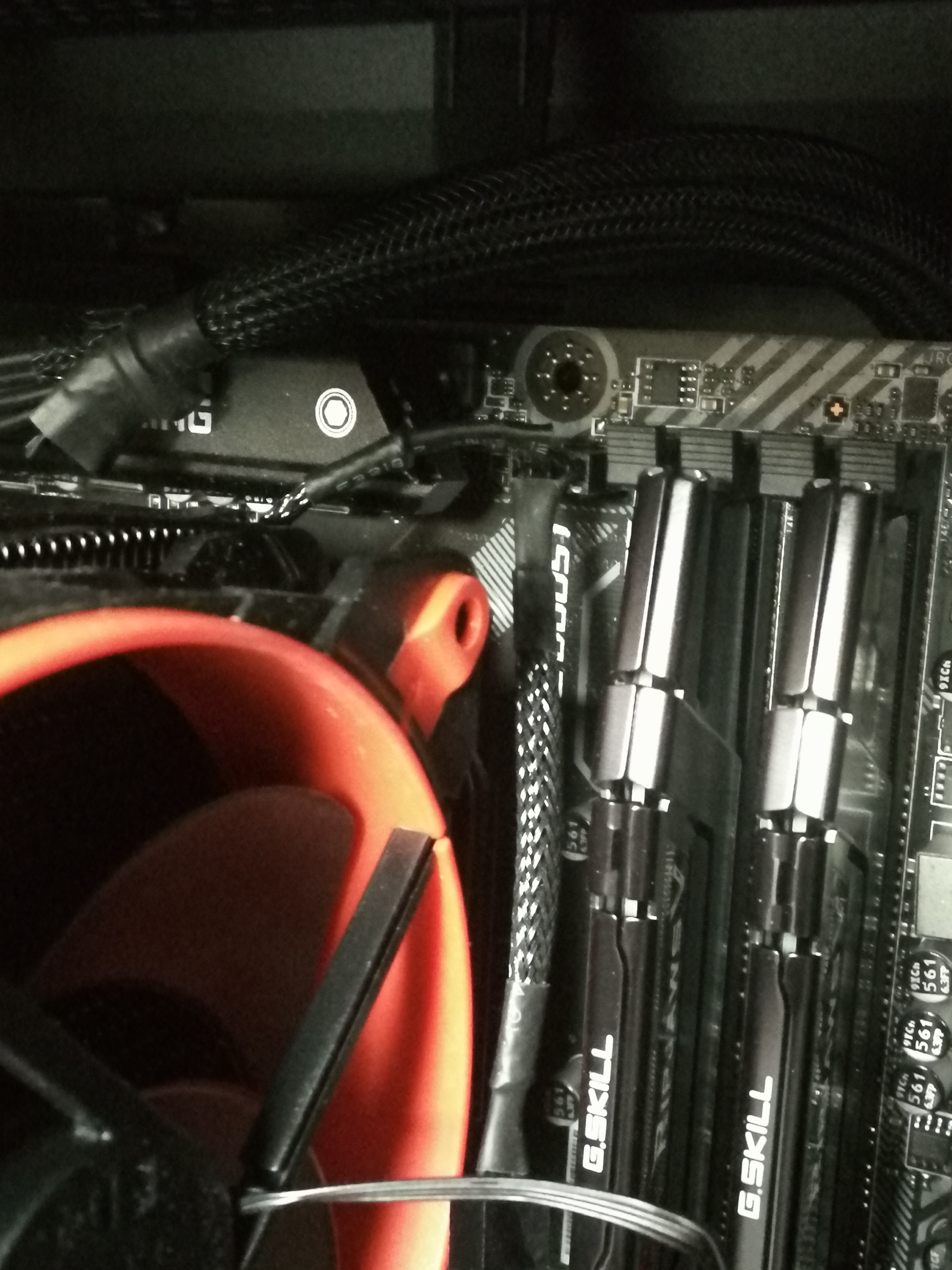

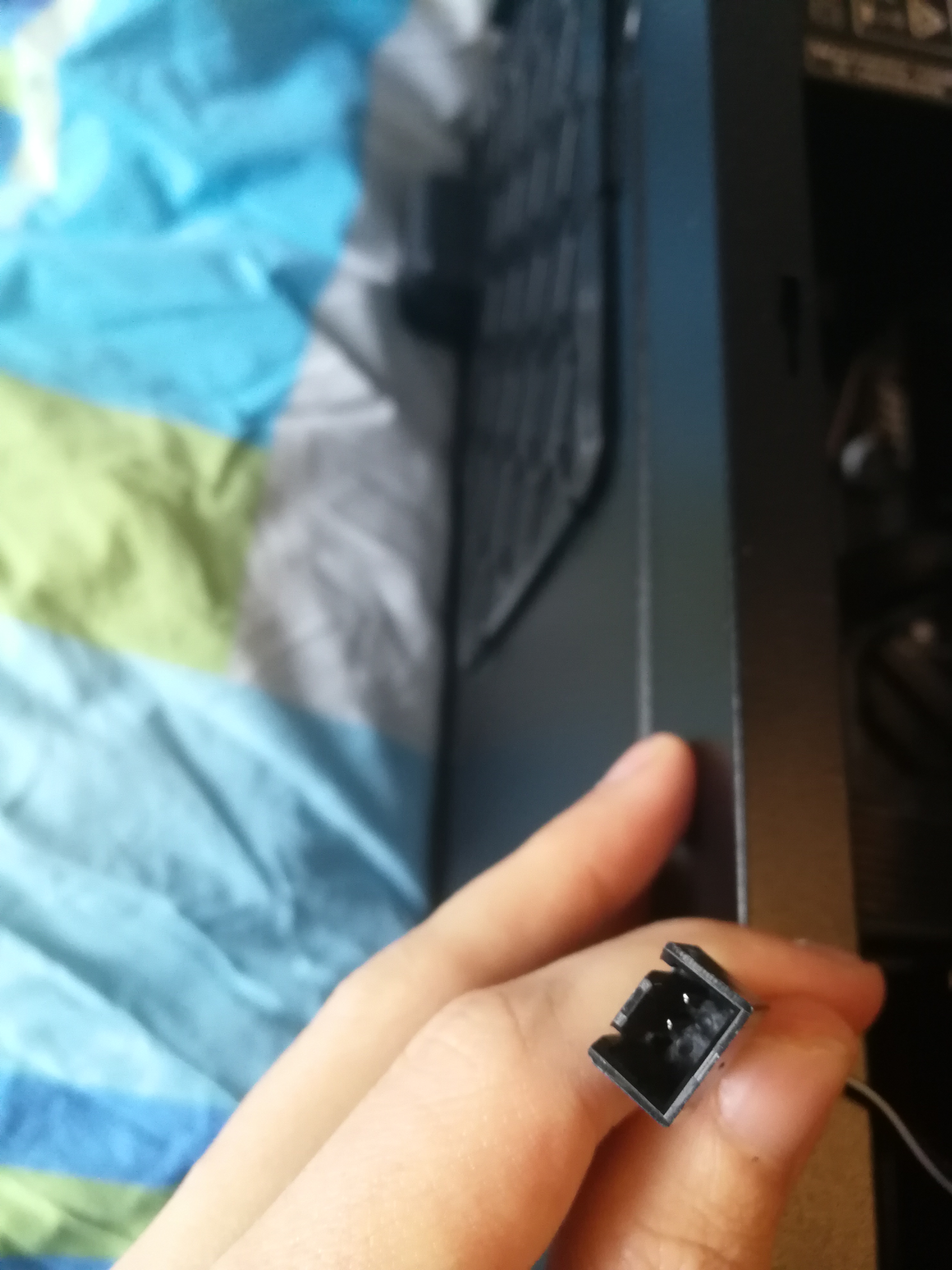

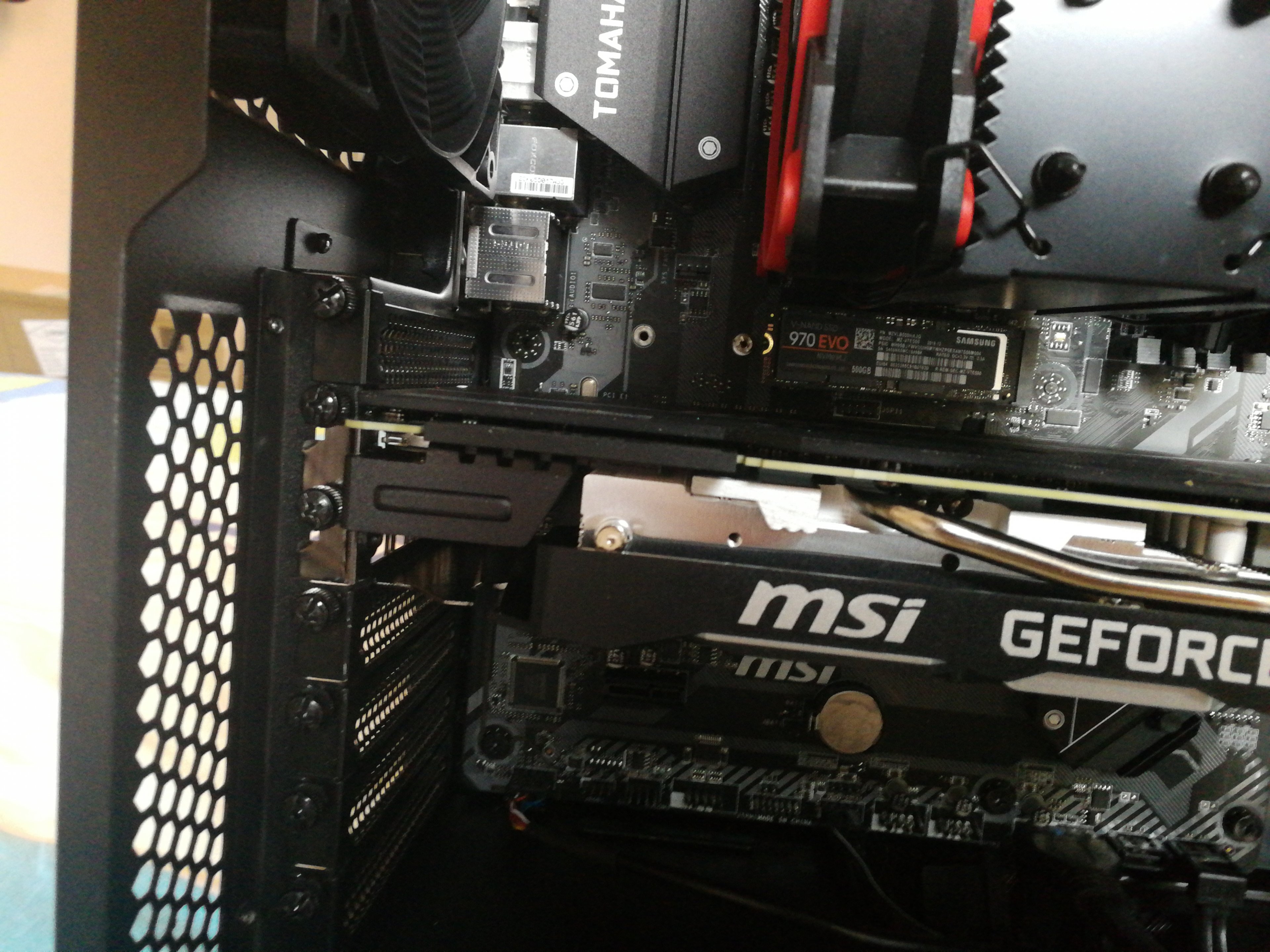

Foto 1 ist der cpu lüfter auf den anschluss cpu fan 1
Foto 2 ist das kabel vom gehäuse wo ich nicht wusste wo ich es anstecke .. von den gehäuse lüftern

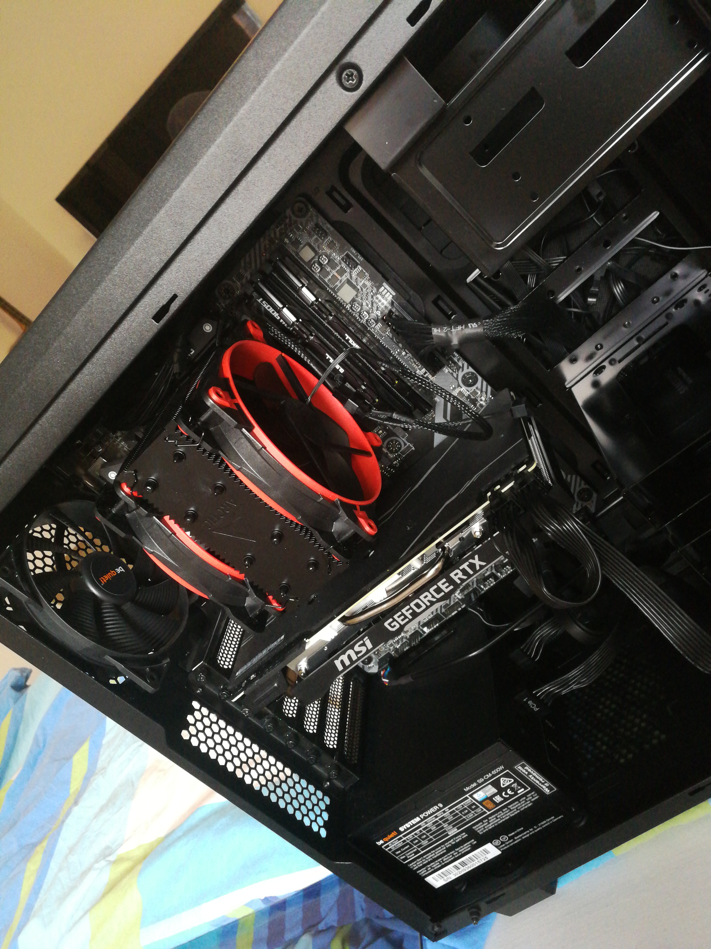

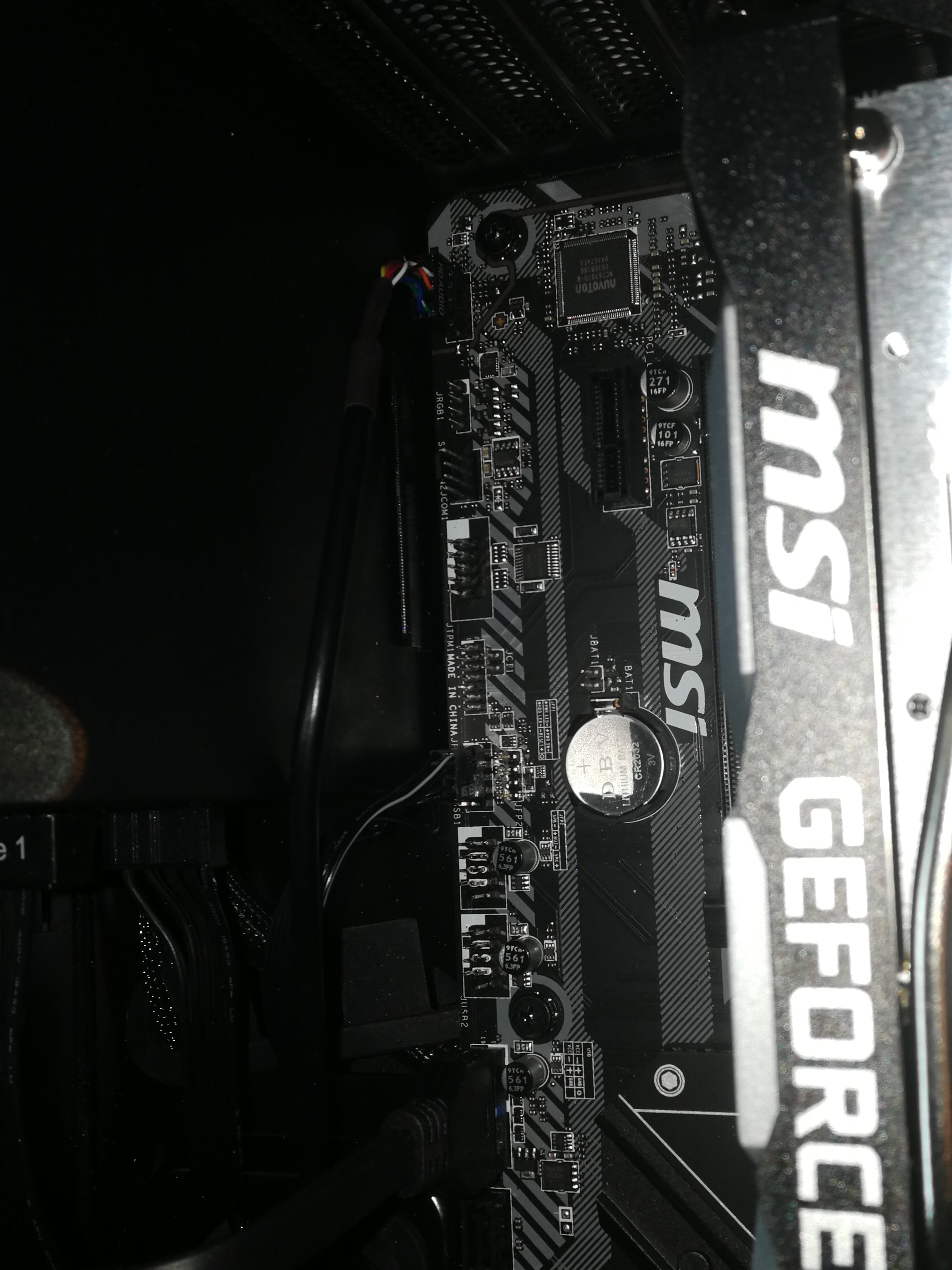

Foto 4 is die nicht fixiert ssd wo ich keine schraube finde und ich habe alles noch

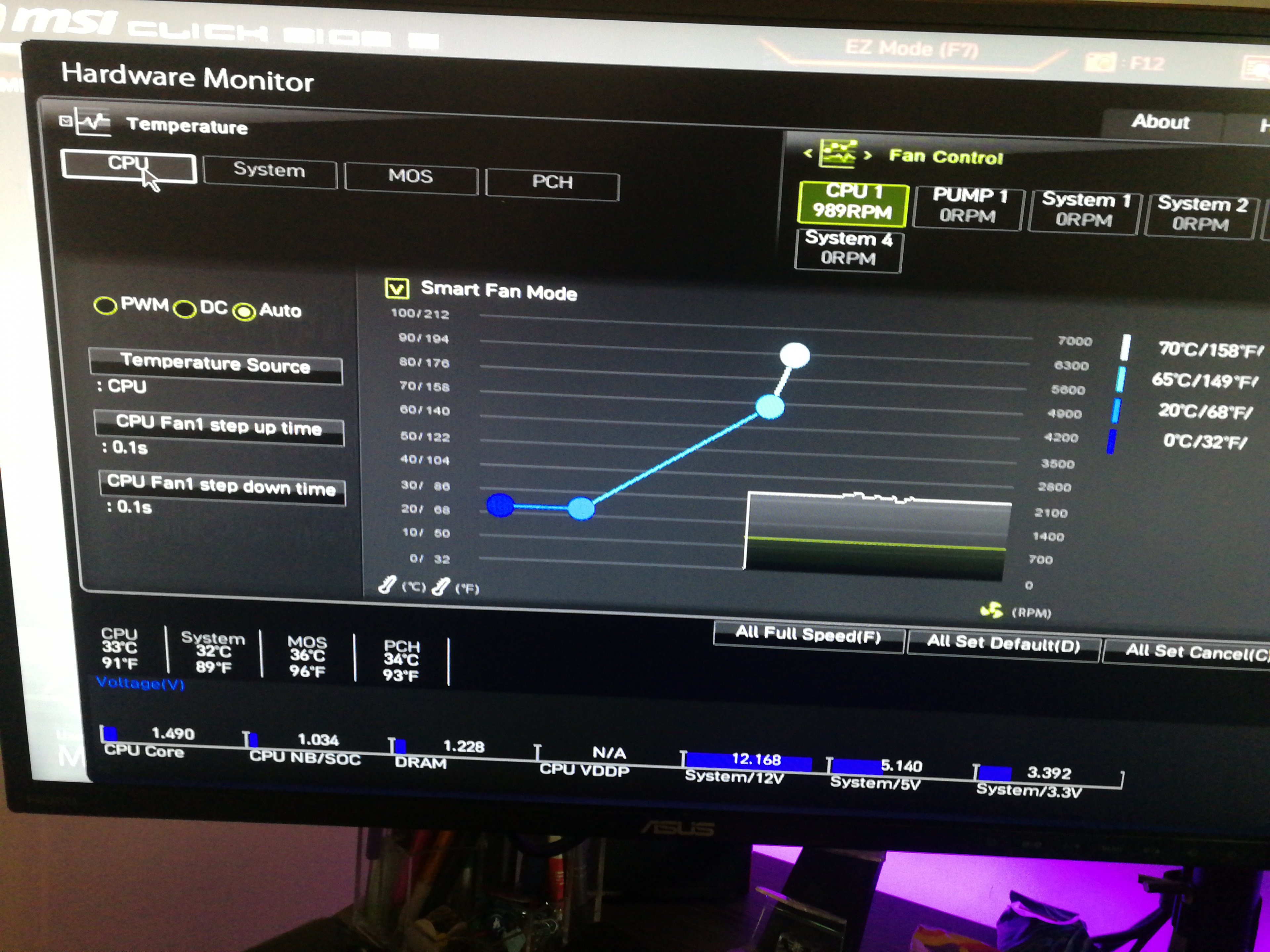

Hier noch vom bios ein paar infos

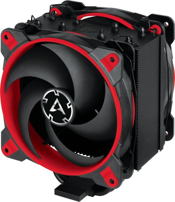

Die Lüfter sind falsch herum montiert - sie saugen. Da ist sogar ein kleiner Pfeil auf den Lüftern.
Sie müssten wie der hintere Gehäuselüfter montiert werden und in dessen Richtung blasen - gleiche Luftstromrichtung. Sonst wird die warme Luft in das Gehäuse-Innere geblasen.
Das ist ein 3-Pin Anschluss für einen zusätzliche Gehäuse-Lüfter
Das Gehäuse hat eine einfache drei-stufige Lüfter-Steuerung

Auf Foto 1 und 4 sind Löcher im Mainboard zu sehen, in die noch Schrauben und Abstandshalter darunter gehören... kann im schlimmsten Fall zum Kurzschluss führen und das Mainboard schrotten...
vielen dank für die info :)
Die Lüfter vom CPU-Kühler sollten natürlich nach hinten blasen, also einmal drehen.

Meine Erfahrung ist das die Schraube für m.2 oftmals direkt auf dem Abstandhalter für die m.2 Montage verschraubt ist und dort erstmal rausgeschraubt werden muss um die m.2 korrekt montieren zu können.
Als Unerfahrener kann man das in dem Fall natürlich für ein Bauteil halten und die Schraube vergebens suchen.
Korrekt, steht ja auch im Beitrag #10 mit Auszug aus dem Handbuch.
Bei deinem Case wist du auch mit richtig montierten CPU-Lüftern ziemlich miese Temperaturen haben.
Grundsätzlich ist das PB600 ein sehr geiles Case qualtitativ,optisch usw...Hab auch eins.
Nur in der Standard-Lüfter Bestückung ist der Airflow für nen Rechner mit 200W+ GPU grauenhaft.
Ich würde Dir raten auf jeden Fall 2 stärkere 140er Frontlüfter Einzubauen. Arctic P14 wären da meine Wahl,
gut und günstig...
Den vorhandenen Pure-Wing setzt du denn oberhalb der CPU ausblasend rein und klappst den Deckel
hinten bischen hoch.
So bekommst du halbwegs ordentliche Temperaturen in der Büchse.
Wenns Dir dann immer noch zu warm sein sollte muss man halt zusätzliche Öffnungen für Frischluft
schaffen,aber guck erst mal so.. :-)
