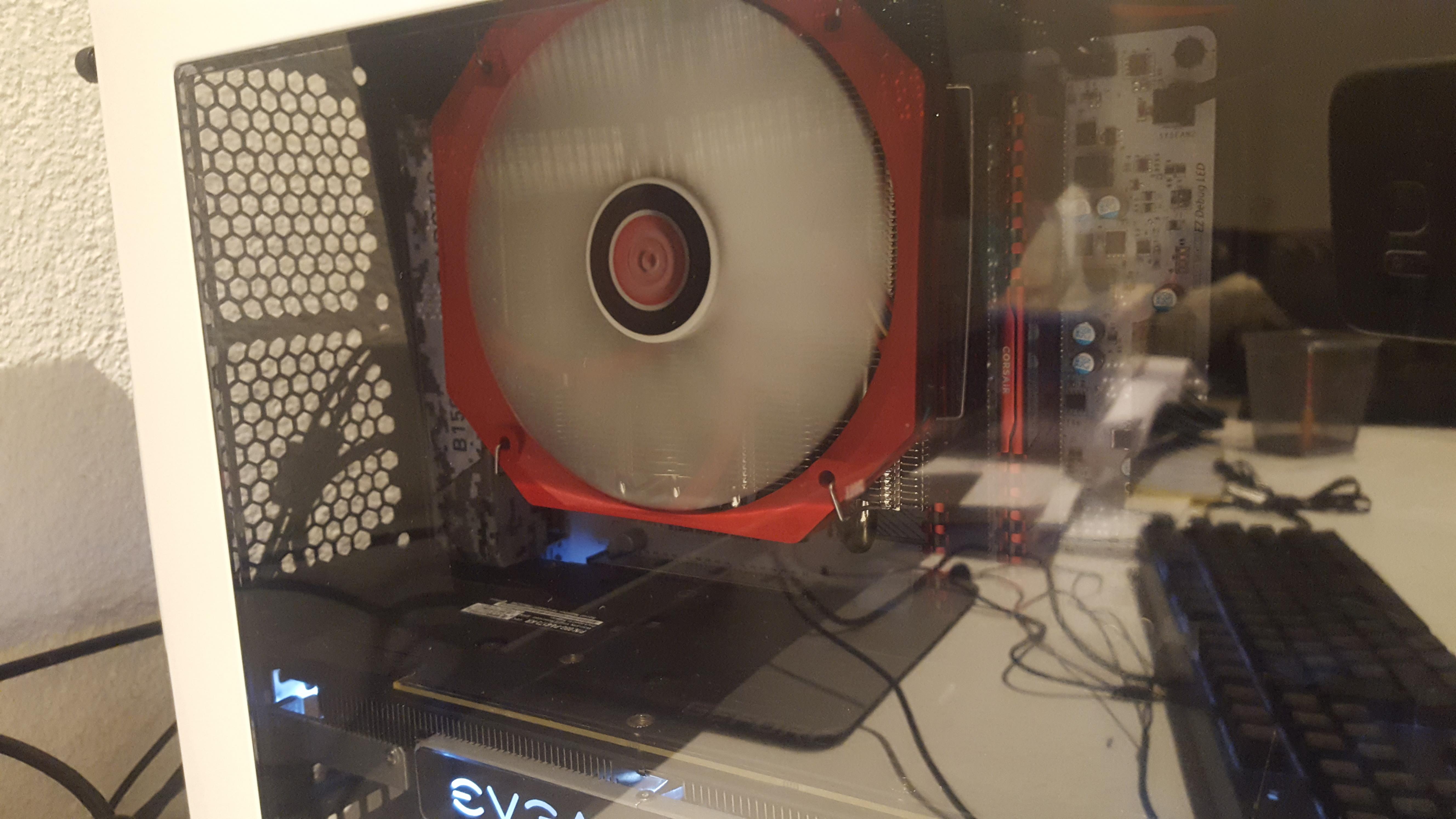

So würde das ganze zur Zeit aussehen und ich plane eben hinten an die 2 freien Stellen die 80mm Lüfter zu machen
Meine Frage ist jetzt was haltet ihr von den be quiet! Lüftern? Würde derzeit zu dem tendieren.
Sollte ich gleich 2 80mm hinten platzieren oder nur einen? Und wie viele Y-adapter bräuchte ich da? Und den Lüfter wo ich derzeit oben installiert habe ganz ausbauen oder lassen?

der obere lüfter könnte rein pusten aber auch das bringt nicht viel. den raus pusten zu lassen arbeitet ja nur den vorderen lüftern entgegen. ich denke der pallas ist einfach zu groß für das gehäuse wenn man so sieht wie der dicht hinter dem glas sitzt.

das sieht auf dem Foto etwas eng aus aber von der Höhe hat der pallas leicht platz ~5cm bis zum Glas, leider sind viele andere Kühler zu hoch gewesen und hätten nicht platz gehabt.
Also die Montage des CPU-Kühlers auf dem Foto wirft Fragen auf. So kann es gar nicht mit den 120mm Lüftern im Deckel funktionieren. Normal zeigen die 6 Heatpipes zum Arbeitsspeicher hin.
Du könntest die Front auch einfach als Exhaust verwenden, sprich die eLoops einmal umdrehen. Hätte dann auch den Vorteil einer geringeren Lautstärke (insbesondere die eLoops sind pustend leiser als saugend).
Das war mir gar nicht bewusst. Aber ich habe etwas nachgemessen und festgestellt, dass mir der RAM im Weg wäre wenn ich den Pallas so installieren würde wie auf den Fotos von anderen PC´s:S
Ok klingt gar nicht schlecht. Aber langt das dann wenn ich auf der Hinterseite 2x80mm anbringe die ansaugen da der PC auch hinten fast an einer Wand ansteht?
