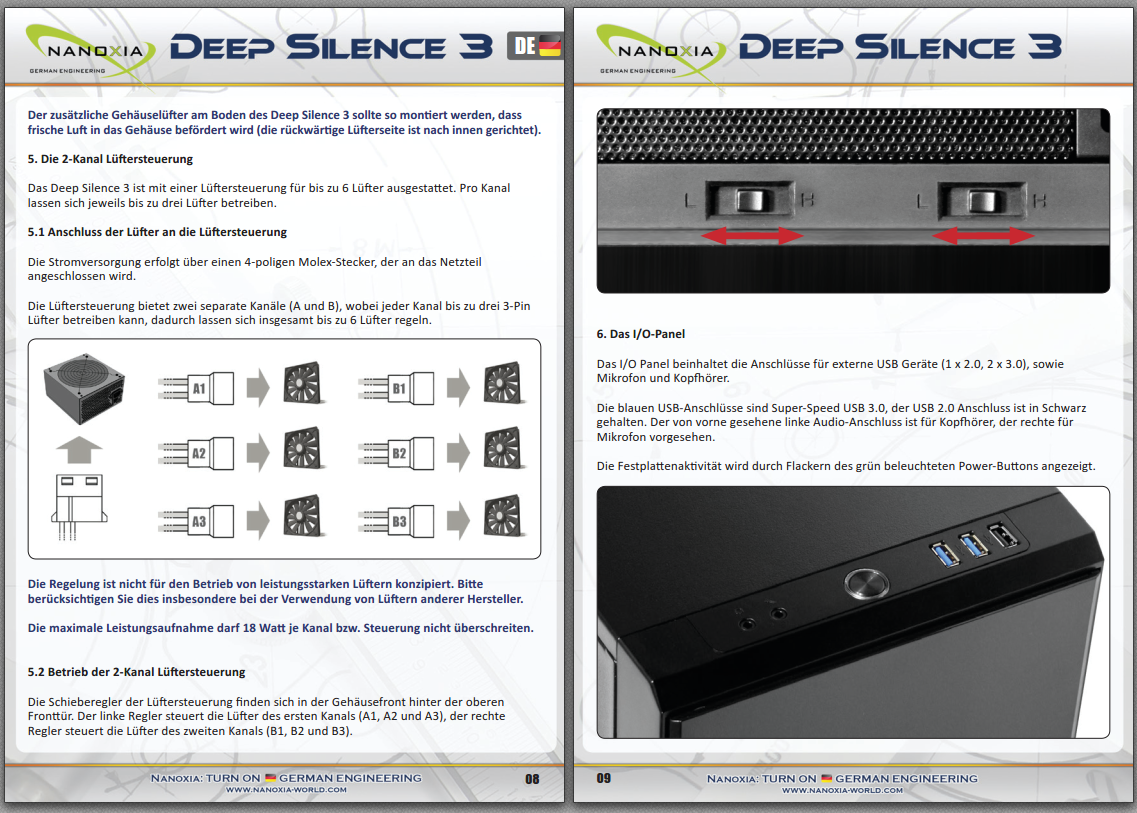

In der Anleitung steht doch auch alles bzgl. der Anschlüsse der Lüftersteuerung, der Lüftersteuerung selber, etc. pp..
Wie z.B. hier
Sollte die Anleitung nicht (mehr) vorhanden sein, sie gibt es auch als .pdf Download unter http://nanoxia-world.com/media/pdf/DS3_manual_german.pdf
Diese ganzen Anleitungen, Infos, Handbücher, etc. die werden von den Herstellern nicht aus Jux und Dollerei erstellt und lassen sich die Hersteller auch vom Kunden bezahlen.

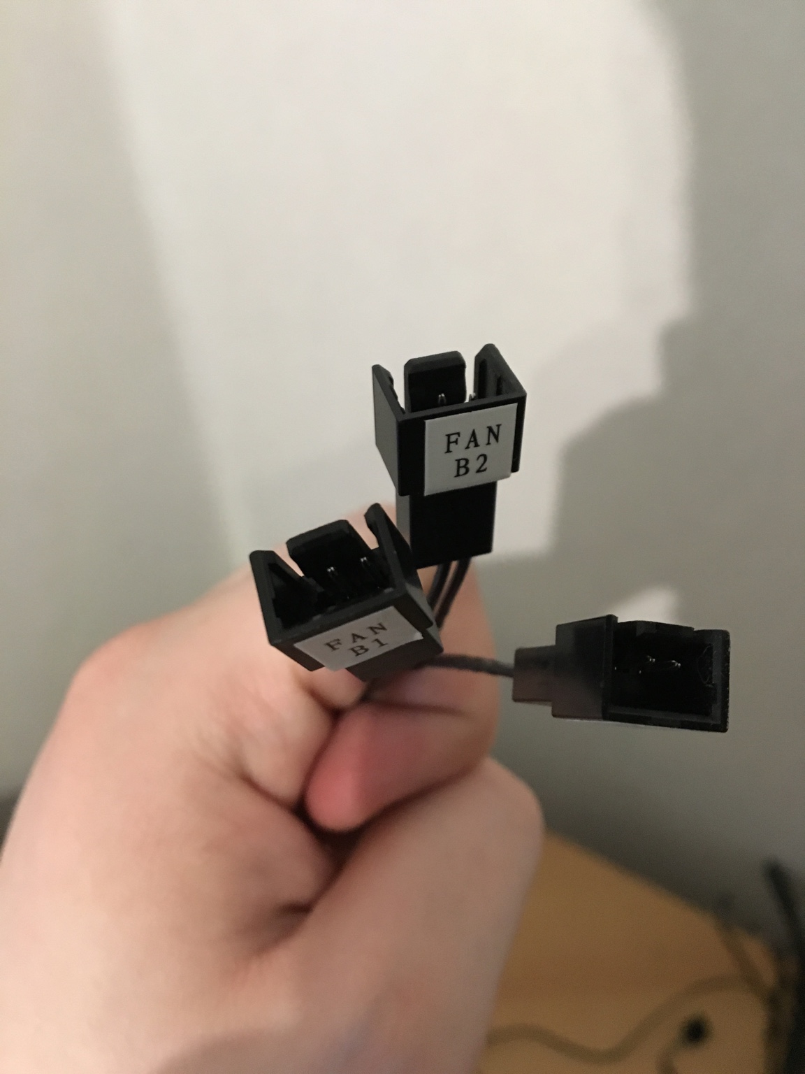

Super wenn die sowieso am Gehäuse sind wieso sind die dann net gleich schon angeschlossen? Ich weiß nicht wo ich die Kabel anschließen muss , ich weiß es wirklich nicht. Ich sehe leider nirgendswo am Motherboard oder am Gehäuse Anschlüsse für die Kabel. Ich hab auch alles soweit fertig angeschlossen und die Kabel abgebunden und beiseite gelegt. Ich weiß nicht was das für ein Schwachsinn ist. Die Bedienungsanleitung hab ich hier, leider waren die Hersteller bloß wohl zu Faul um zu zeigen wo diese Kabel überhaupt reingesteckt werden müssen.

Das versteh ich alles ja. Trotzdem hätte man es fertig anschließen können. Wenn die Leute dann andere haben wollen, können sie immer noch das wieder ausbauen.
Leider komm ich echt nicht weiter. Es waren zwei Kabel die da raus kamen die ich an den beiden Gehäuse FAN Anschlüssen aufn Motherboard angeschlossen habe. Ich weiß nicht ob das jetzt richtig ist.
Und wie oben erwähnt wo ich die Kabel anschließen muss weil ich finde nirgends am Gehäuse dafür anschlüsse

ach menno...
auf dem bild von adoK (beitrag 16) ist ja eine grafik, links... molex (das da irgendwo am gehäuse baumelt) an netzteil, die stecker (beitrag10 die du in den händen hast) an die lüfterkabel.
oder die gehäuselüfter direkt an ch-fan1-4 des mainboardes hängen. vorsicht: cpu-fan am mainboard ist einzig und alleine für den prozessorlüfter..
lüfter am mainboard hängend: das mainboard übernimmt die lüftersteuerung.
lüfter am gehäuse angehängt: die lüftersteuerung wird am gehäuse mit den zwei Hi/Low schieber geregelt.
