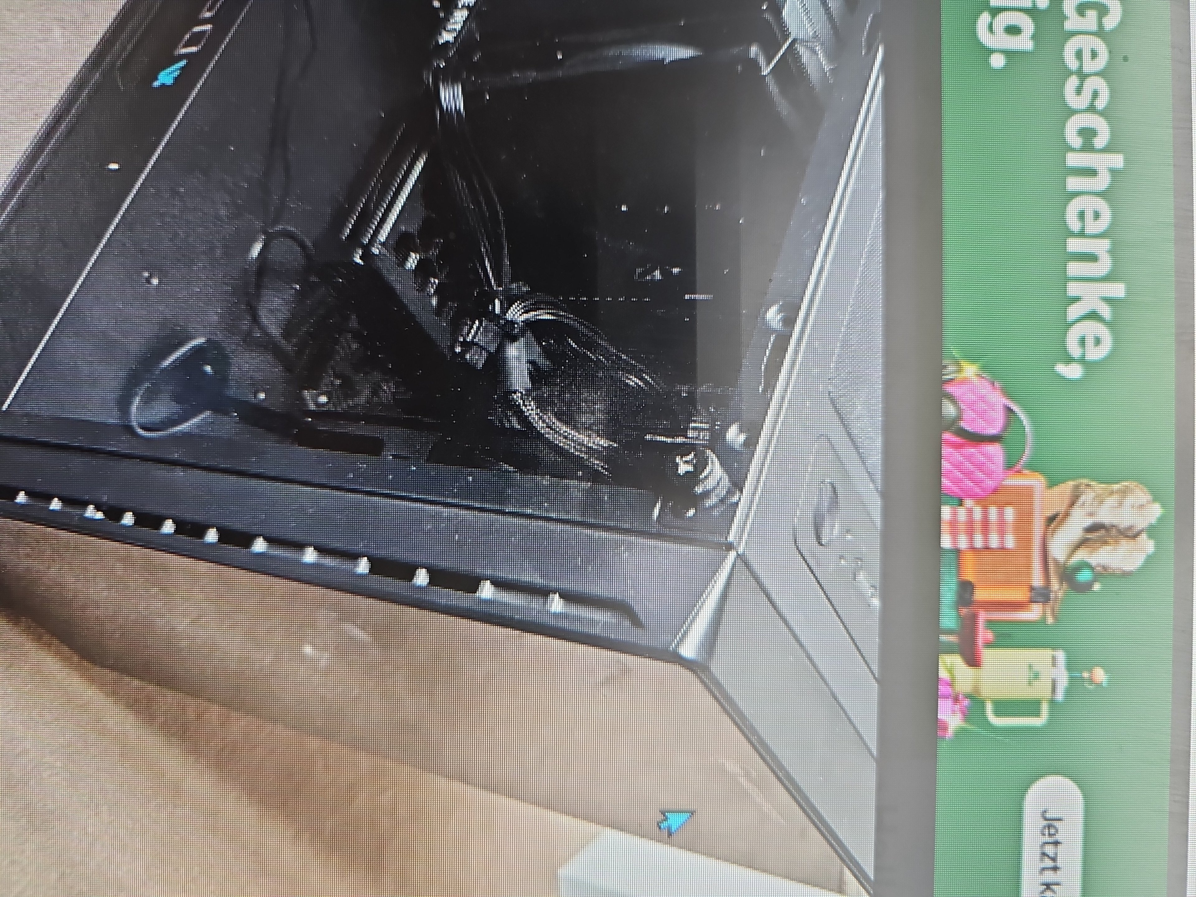

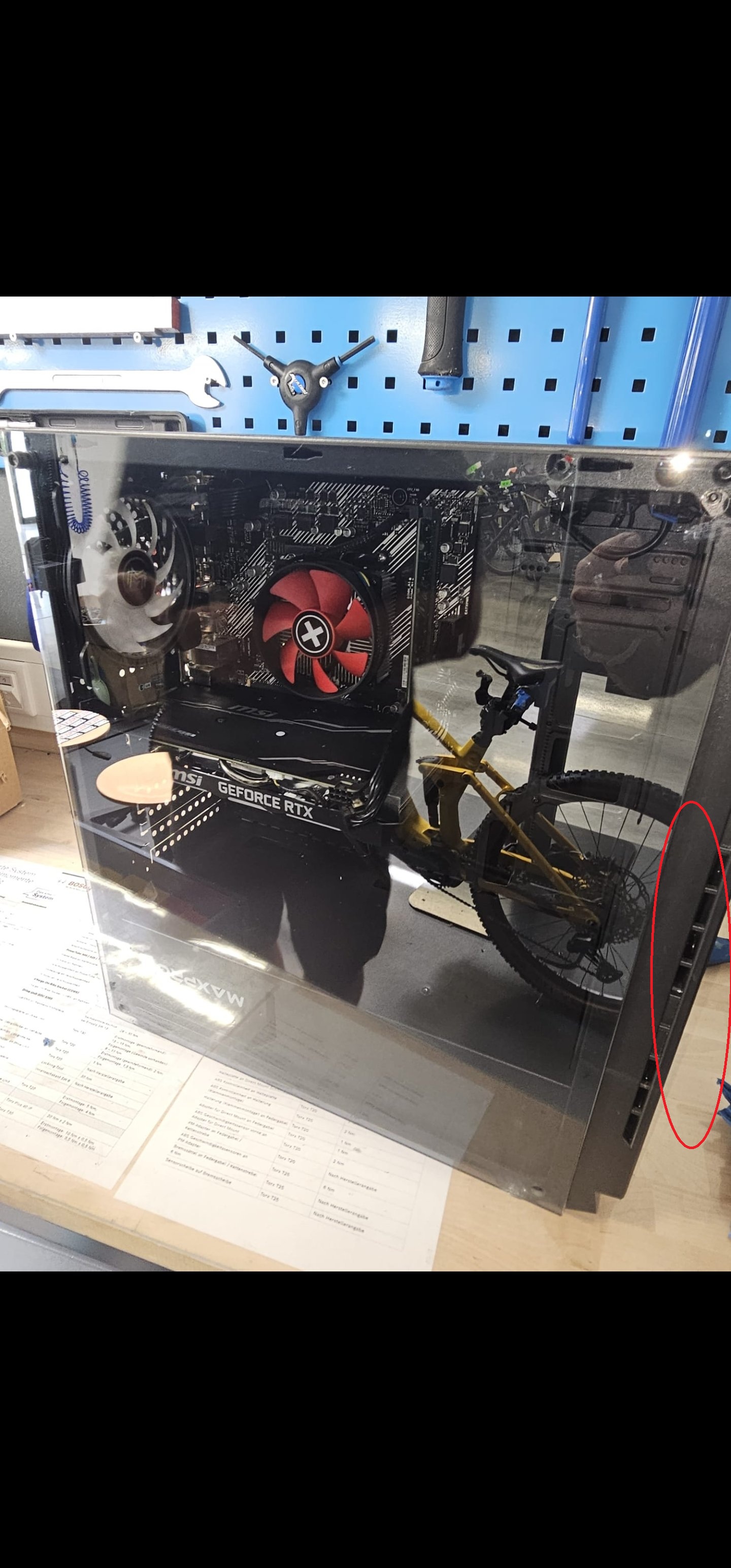

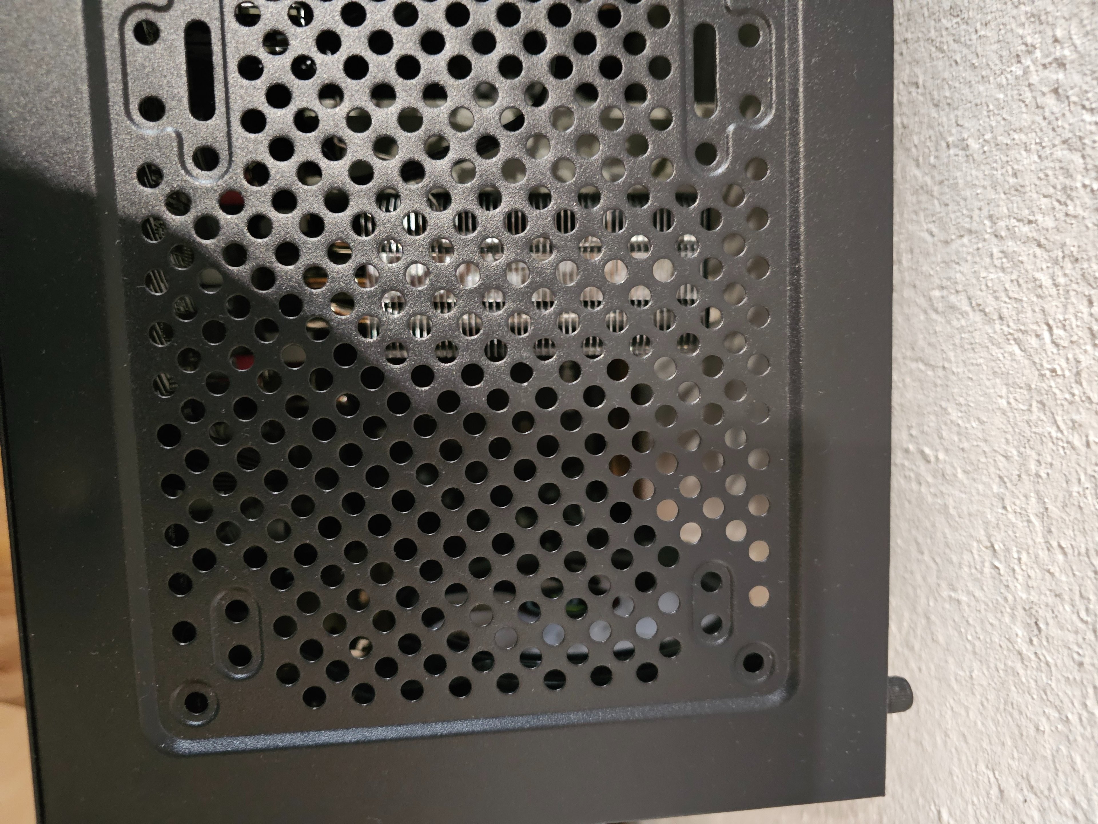

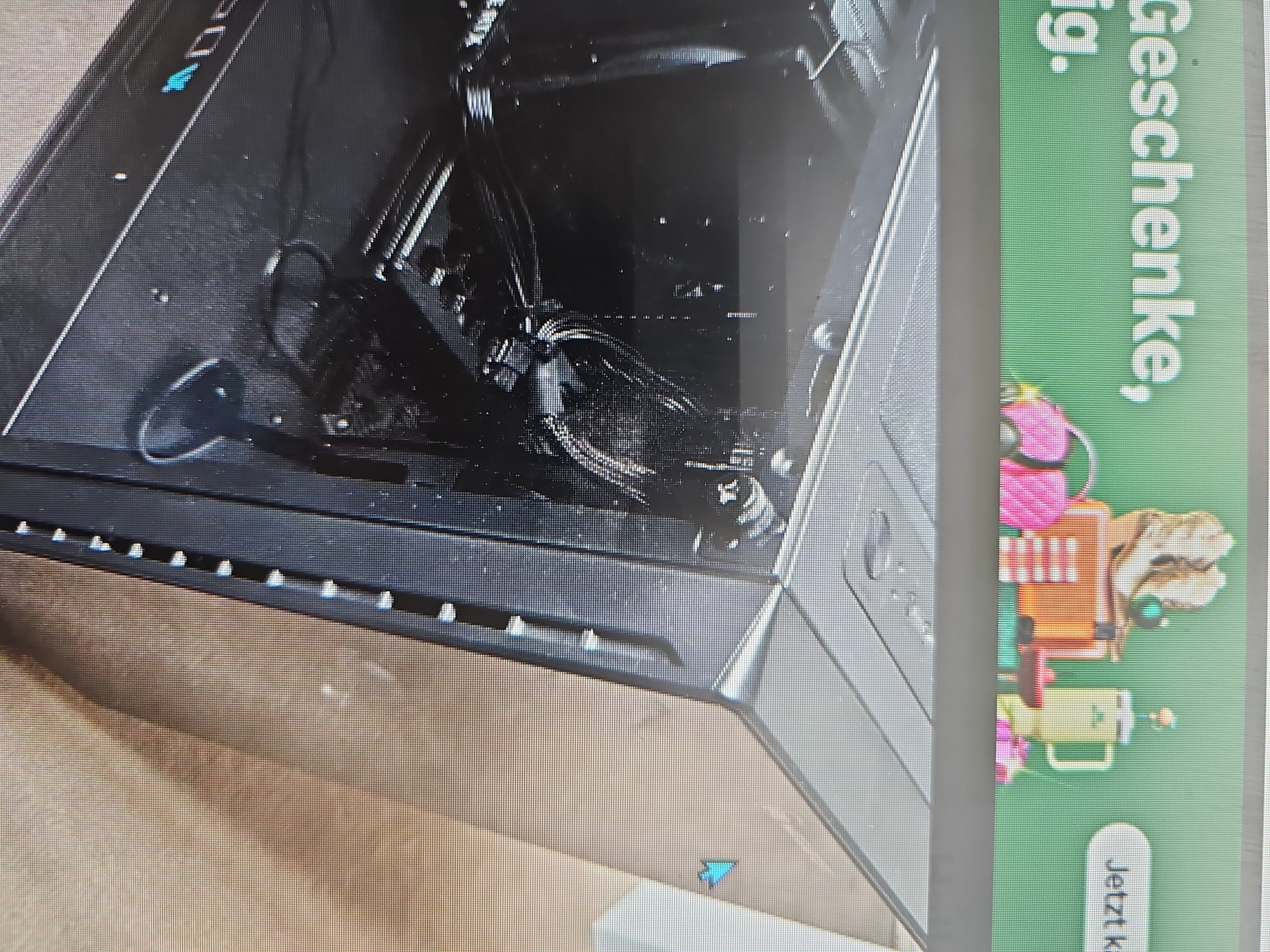

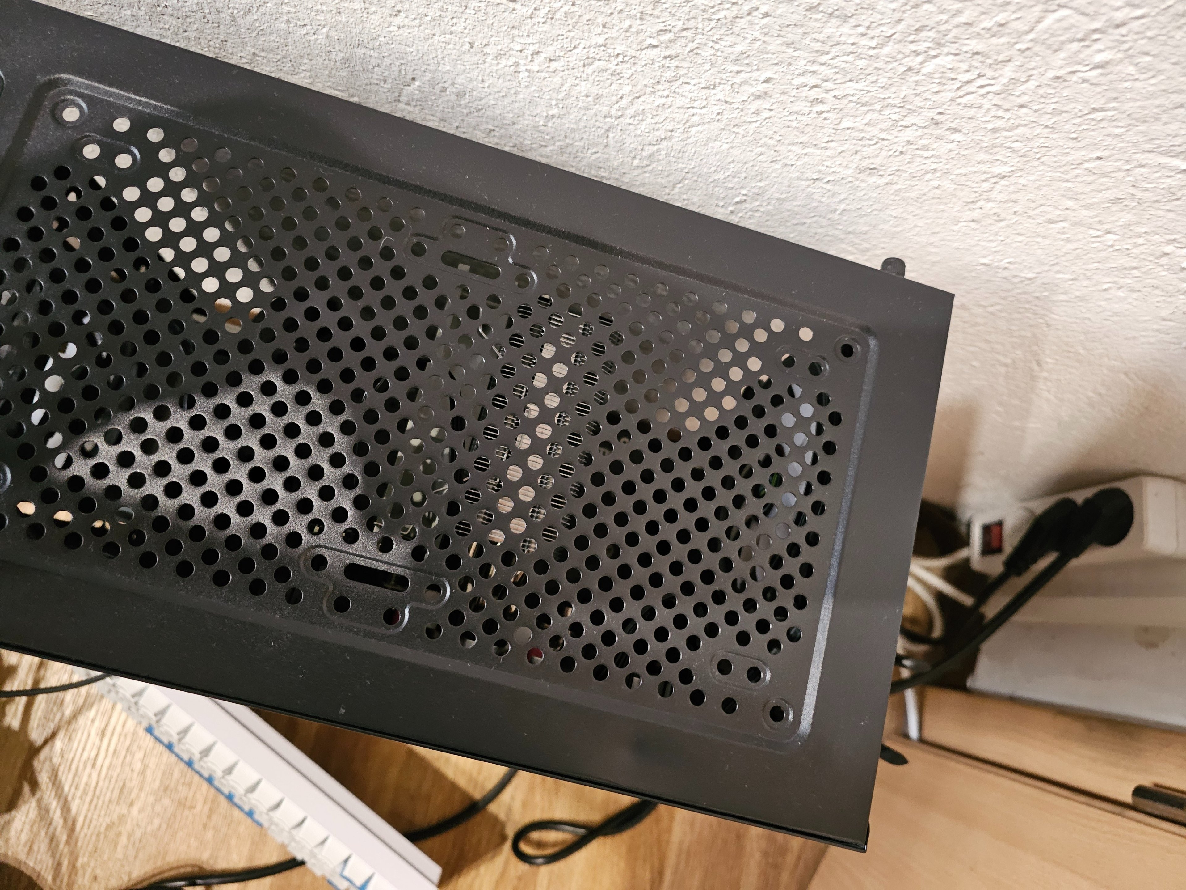

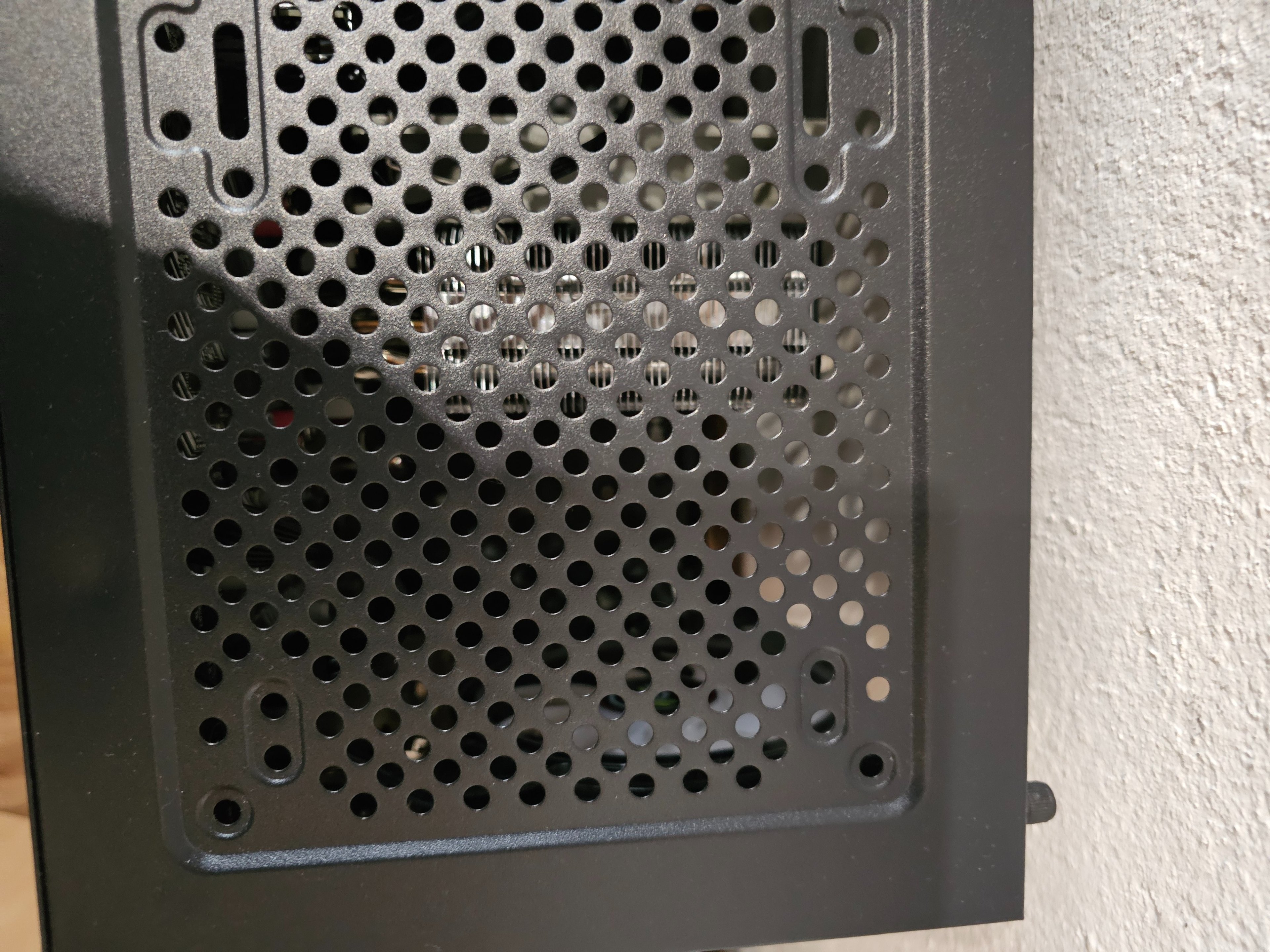

Guten Morgen. Ich denke ich hole mir 5 12 Pro soviel kosten die ja nicht. Aber würde gern einen oben rein machen nun ist aber der Kühler der CPU im weg will aber nicht alles wieder ausbauen bisschen schwer zu erkennen auf den Fotos

Der Lüfter sollte da schon am Kühler vorbei kommen. Verschraubt wird er dann eh von außen. Ich denke das passt schon.
BenS23 schrieb:
Ein bild von der Seite im Innenraum könnt da helfen. Ohne Glasscheibe bitte
gibt es bei #79
Ah okay... Ja passt locker würde ich sagen.
Hätte mich auch gewundert wenn nicht

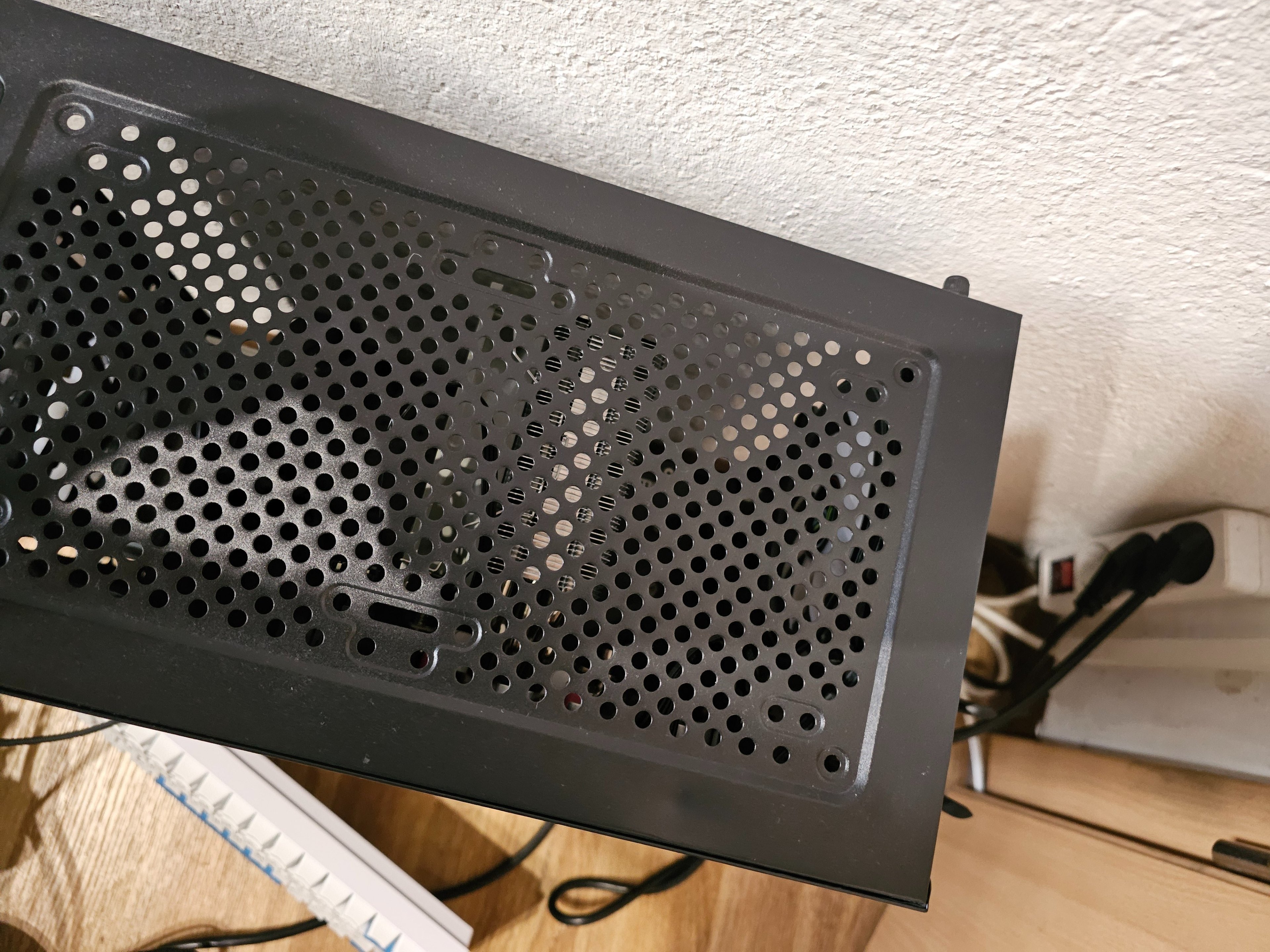

Dann hatte ich nen Denkfehler. Der Lüfter passt dann doch ins Gehäuse der hinten oben raus pusten soll und wird dann von oben angeschraubt. Hoffe drücke mich verständlich aus. Und zur Not kann ich die ja auch bei 3000 drehen lassen nutze eh mein Beyerdynamic MMX 300 das schirmt gut ab. Wenn dann würde ich aber wenn schon die 12 Pro holen wollen da ich die in Reihe schalten kann und nur einen Anschluß brauche fürs Mainboard. Dann haue ich die anderen Lüfter gleich weg. Dann reicht es aber mit investieren in die Hütte 🤣
Stell dir die Lüfter im BIOS ordentlich ein dann ist das schon ok. Du kannst Temperatur gesteuerte Lüfterkurven erstellen die müssen nicht dauerhaft auf 3000rpm laufen.
Reaktionen: JObLeSS
so hab jetzt 5er Pack bestellt die P12 Pro PST für 28,90€ insgesamt. Die haue ich dann alle rein und dann muss es passen. Muss dann nur noch passende Rändelschrauben suchen. Hab Megaport nochmal angeschrieben ob die mir nochmal welche schicken können. Denn diese haben so nen breiten Kopf. Dann hoffe ich das ich auch mit geschlossenen Gehäuse gute Temperaturen habe, und auf RGB kann ich verzichten !!

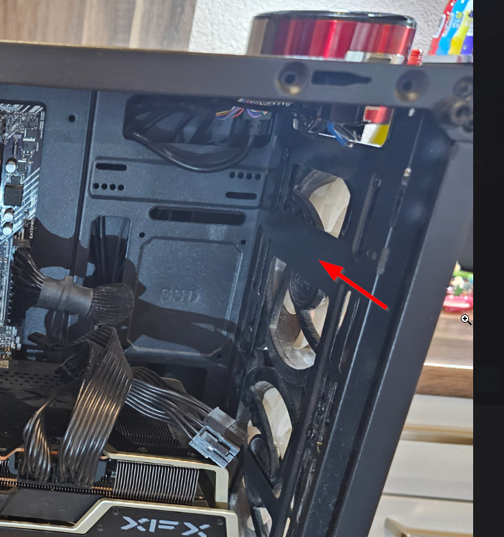

Durch die Strebe wird der Luftstrom gestört, versuche mal wenigstens den oberen Lüfter innen zu montieren.

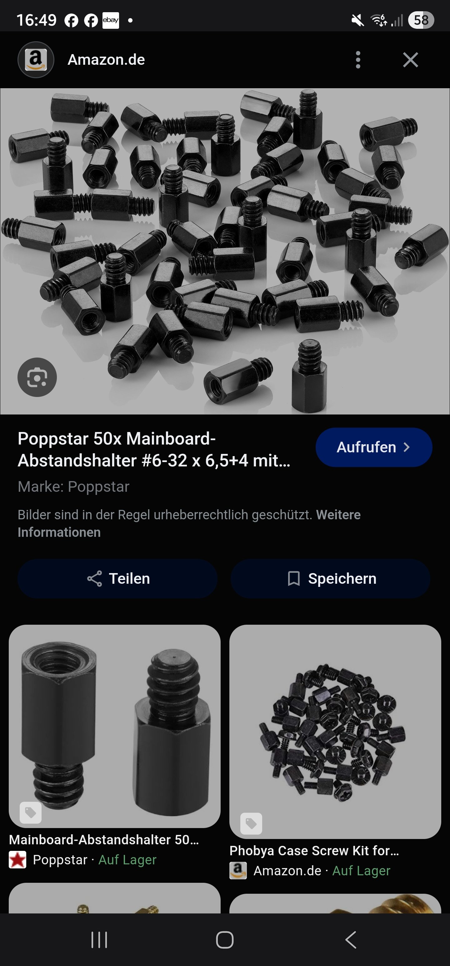

Ok kann ich versuchen. Ja das Gehäuse ist schon bisschen doof aber anderes Gehäuse will ich nun auch nicht. Hoffe es wird besser mit den Lüftern. Was anderes ich hab irgendwo meine Schrauben verlegt für die Scheibe. Habt ihr ne Idee von Megaport die haben nix mehr an Ersatzteilen da. Bei Be Quiet ist es auch so das spezielle Schrauben benötigt werden fürs Glas wo der Kopf Größer ist da die Scheibe selber auch nen etwas größeresoch hat. Jemand ne Idee?

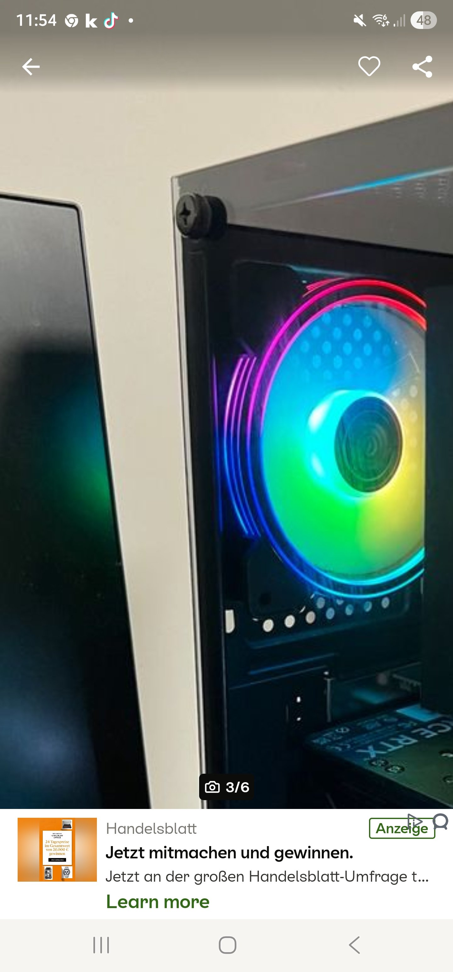

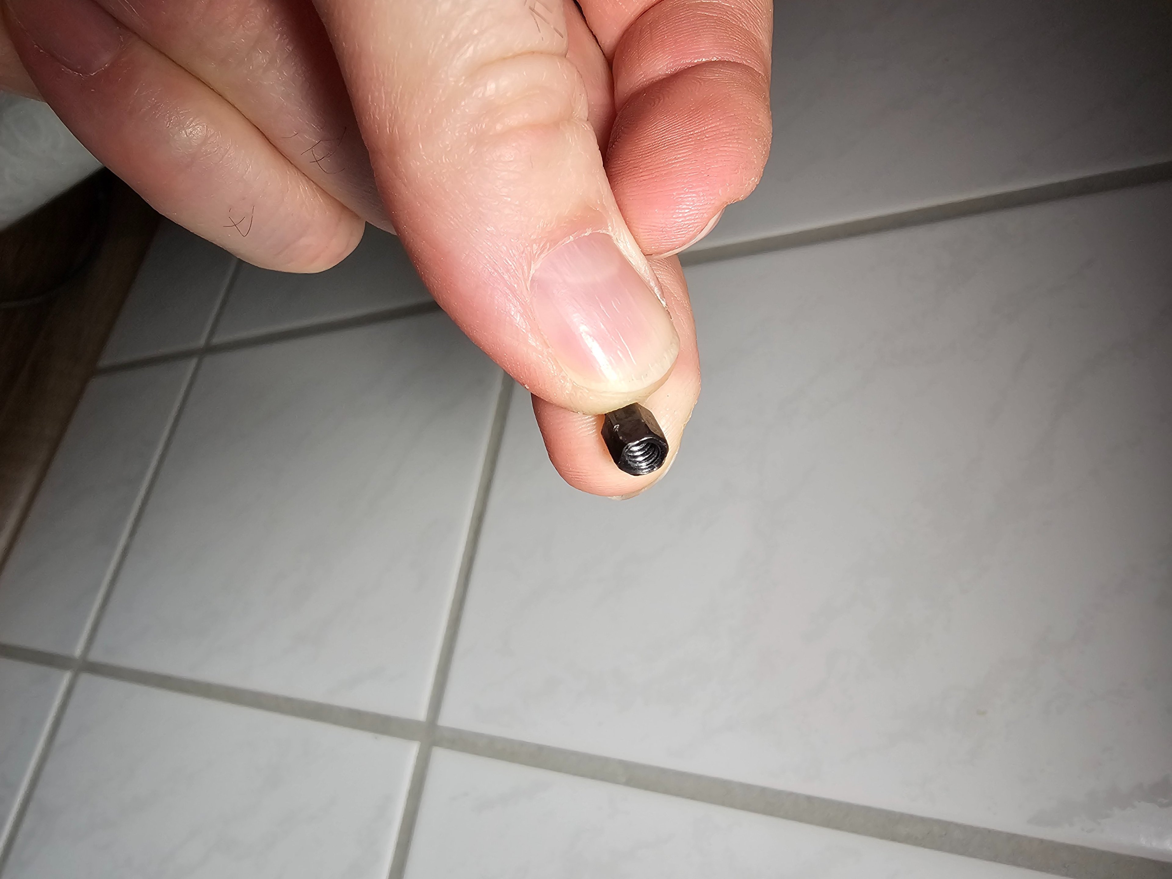

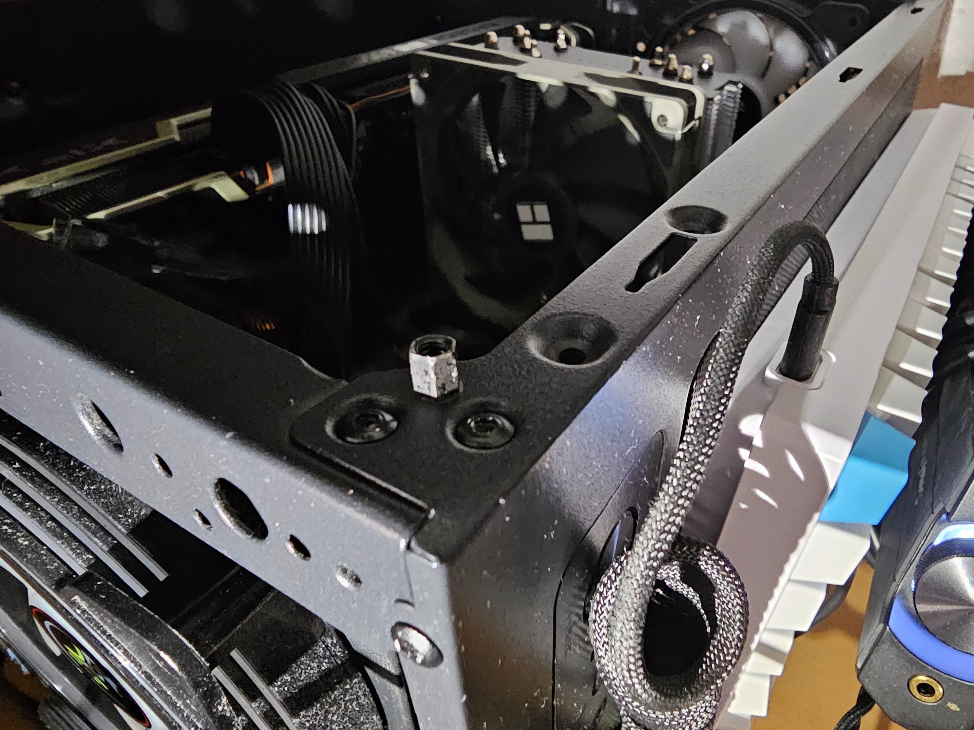

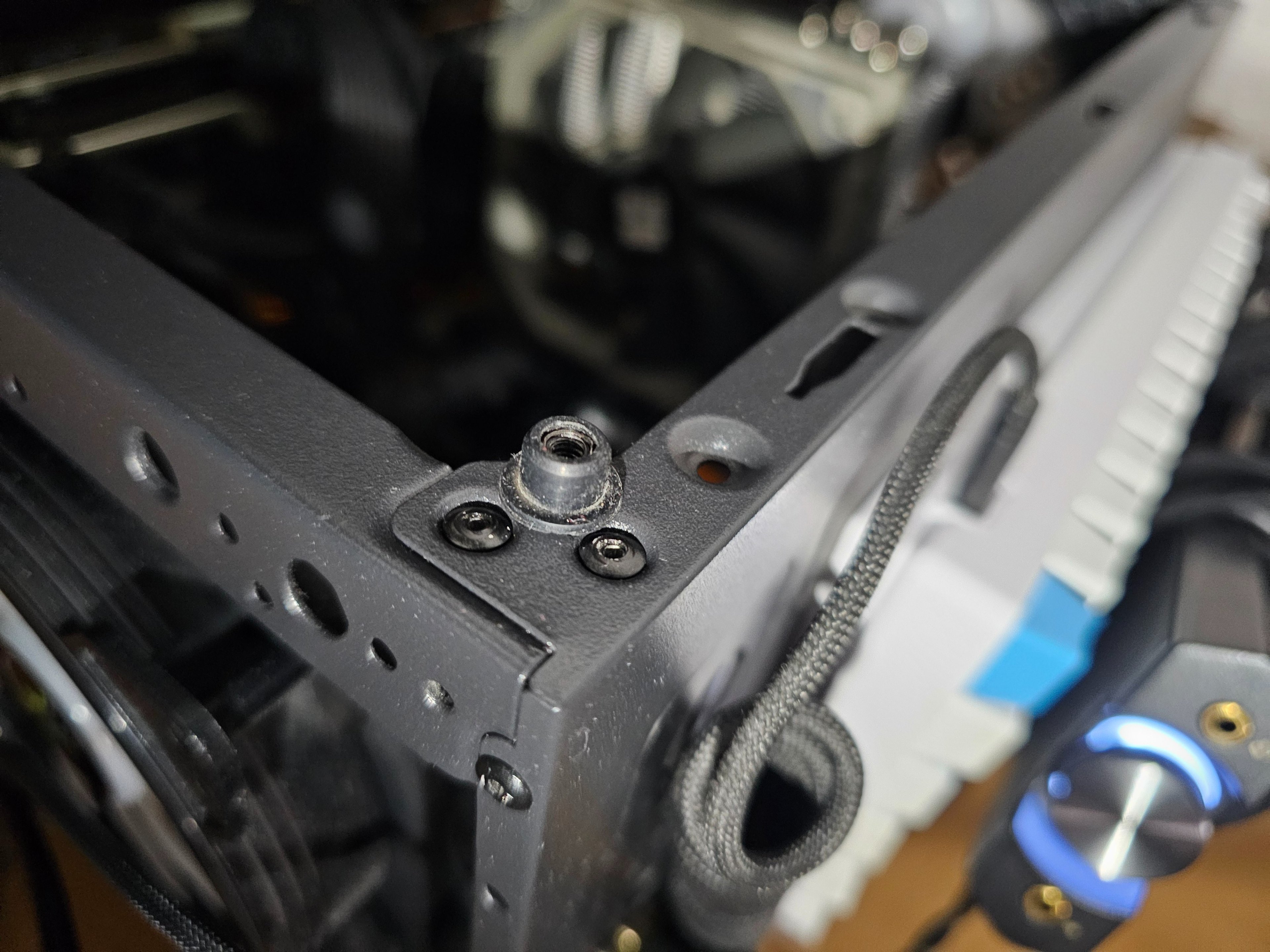

keine Ahnung ob das spezielle Schrauben sind. Musst du ausmessen und dann nach "Redelschrauben mit großem Kopf Pc gehäuse" googel. Da ist sicher was passendes dabei. Ist da noch ein gummi zwischen Scheibe und Schraube?
Ja Gummi ist auch dazwischen der steckt auf dem hier. Also das kleine Teil wird ins Case gedreht darüber ist dann der Gummi und dann kommt die Schraube drüber

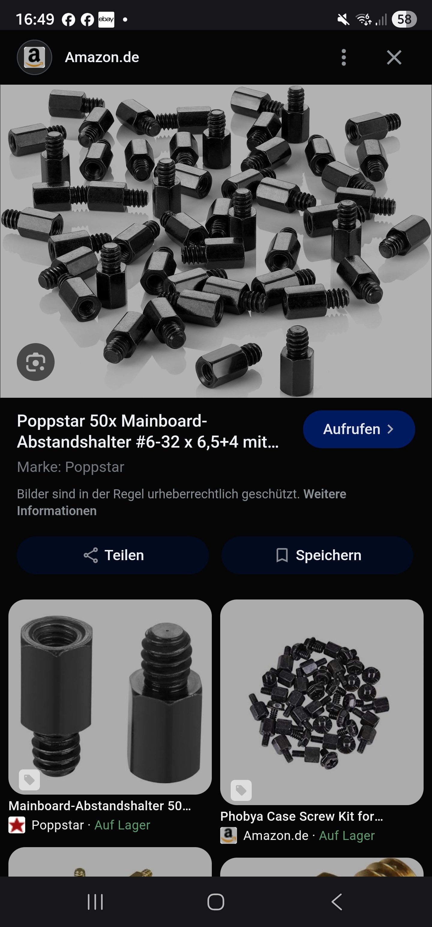

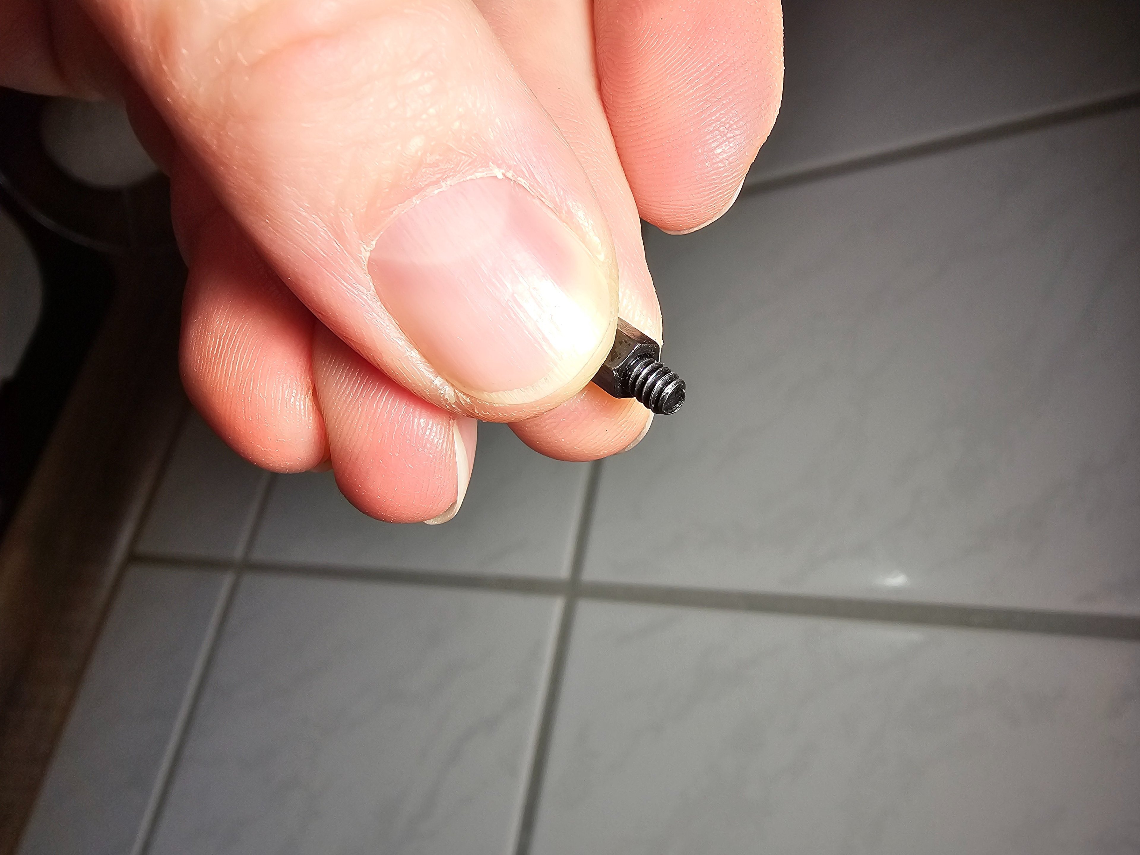

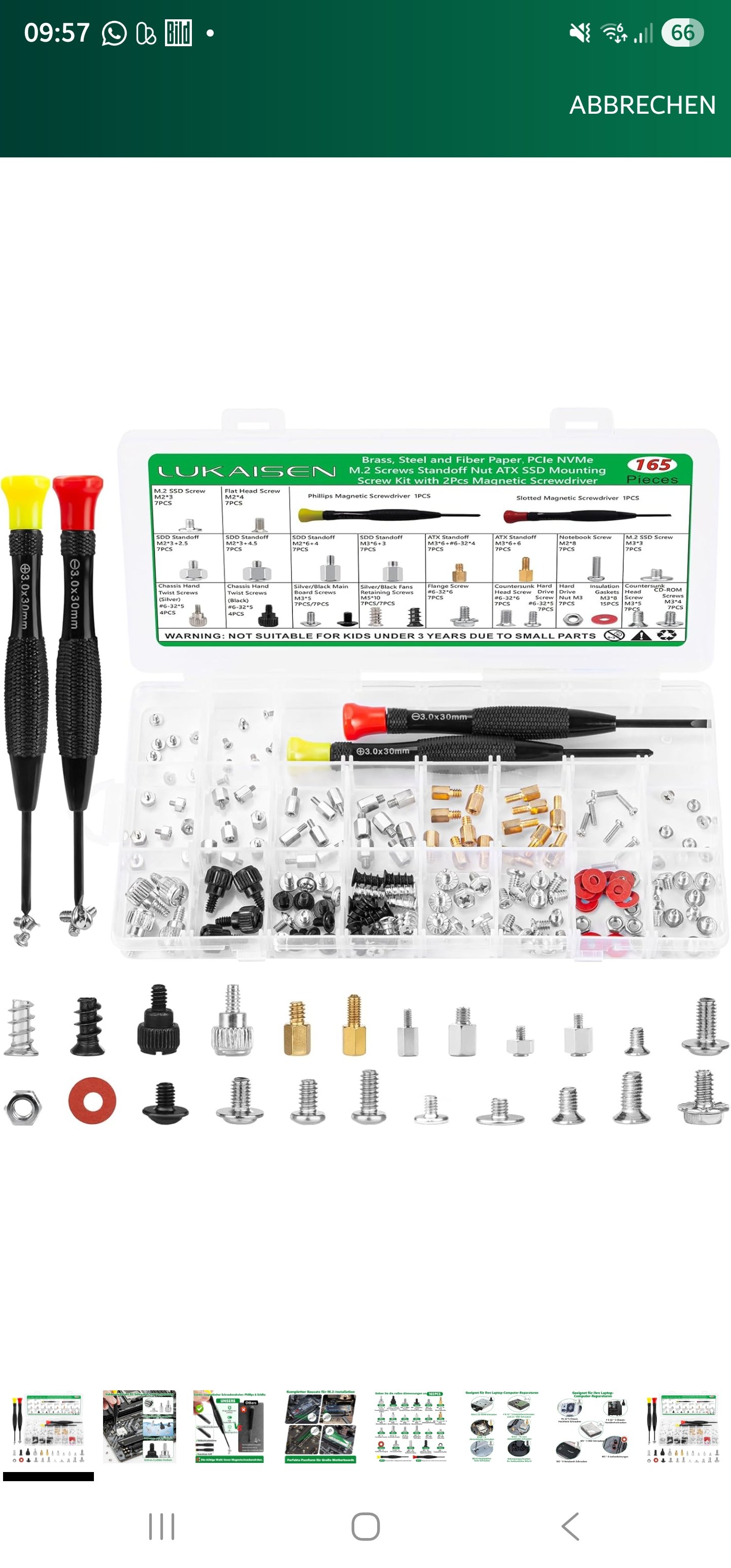

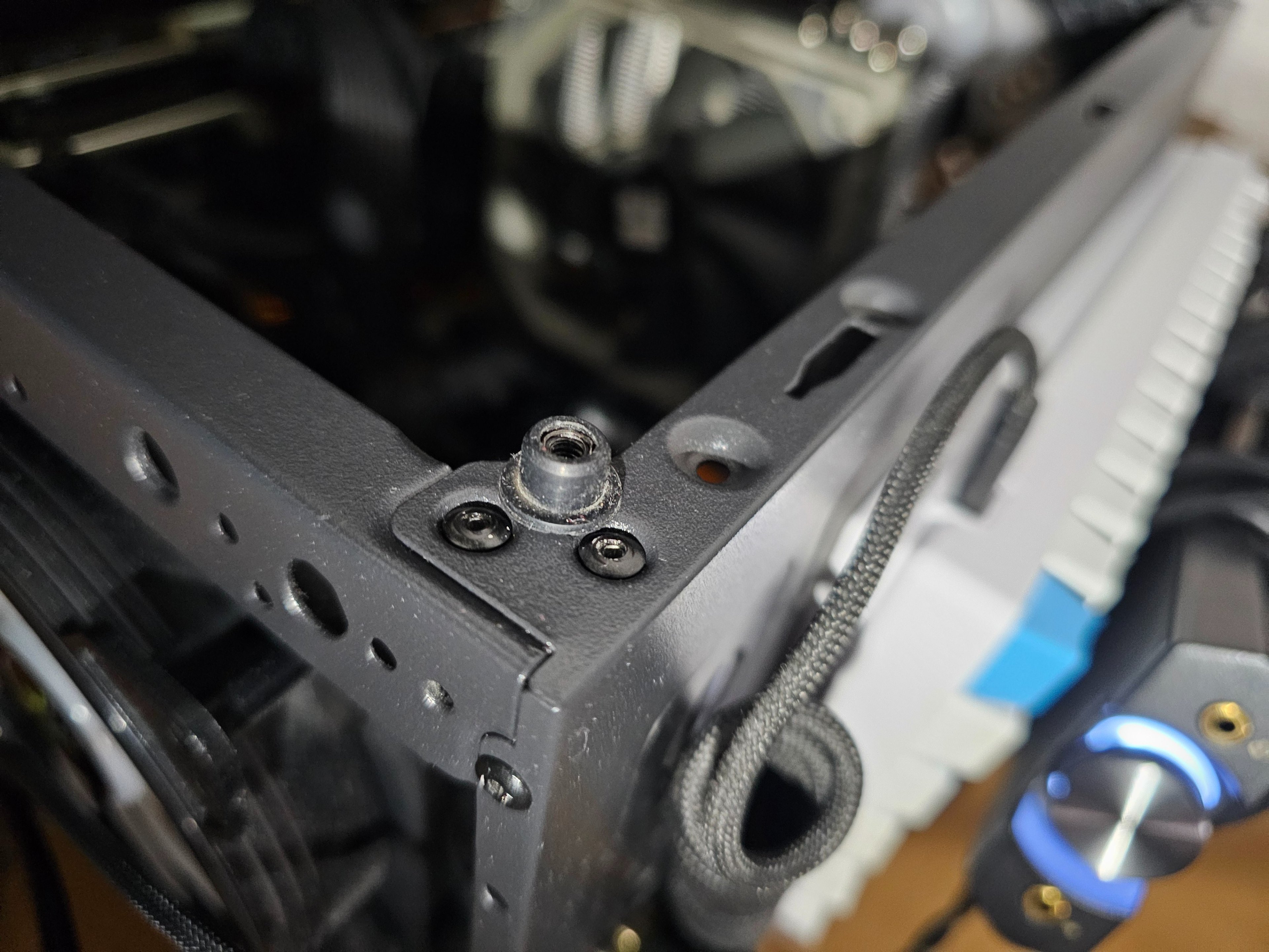

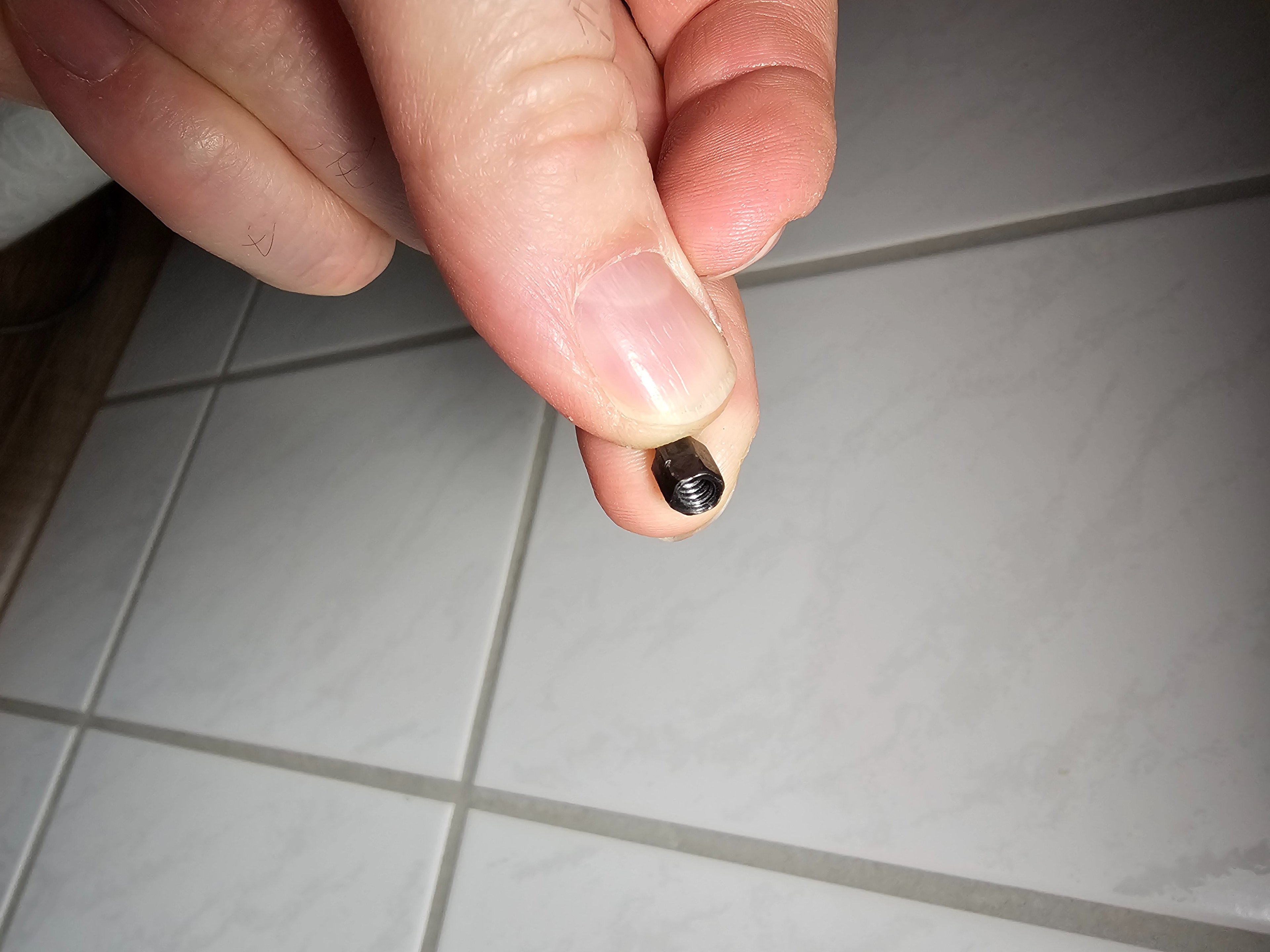

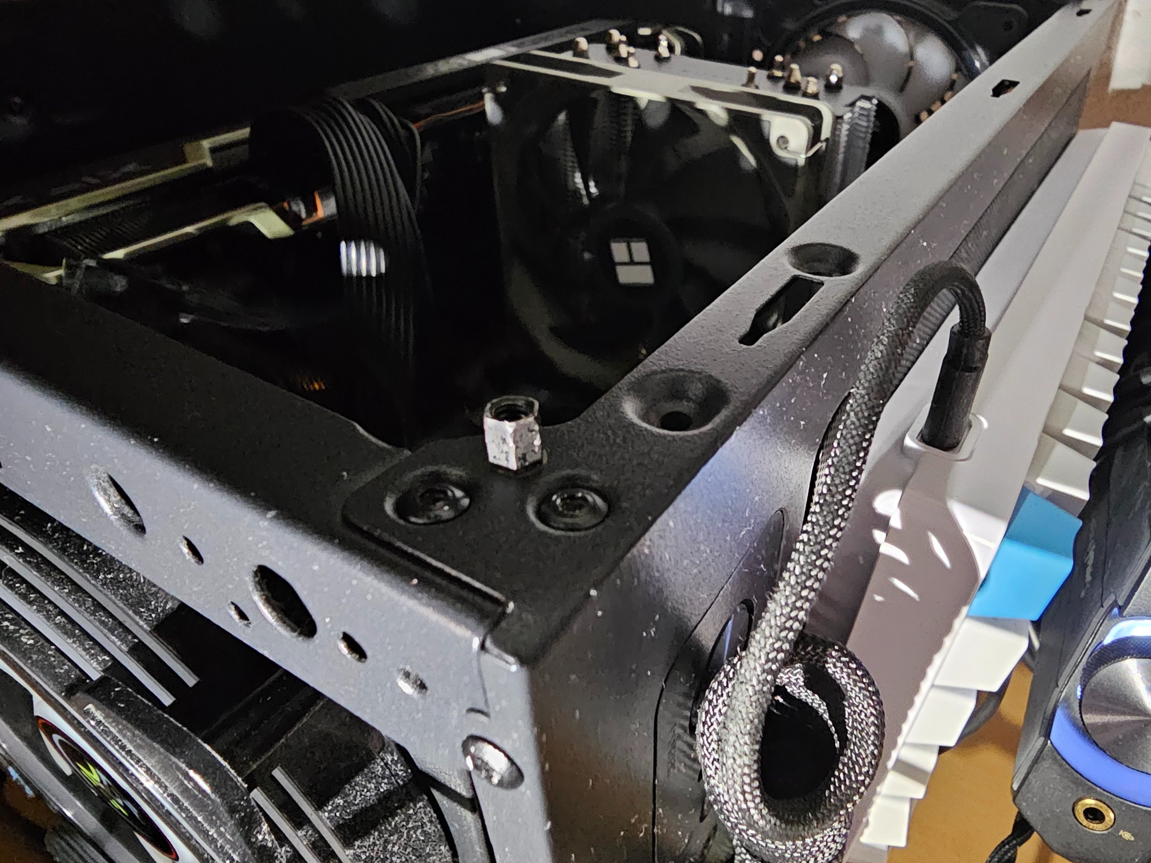

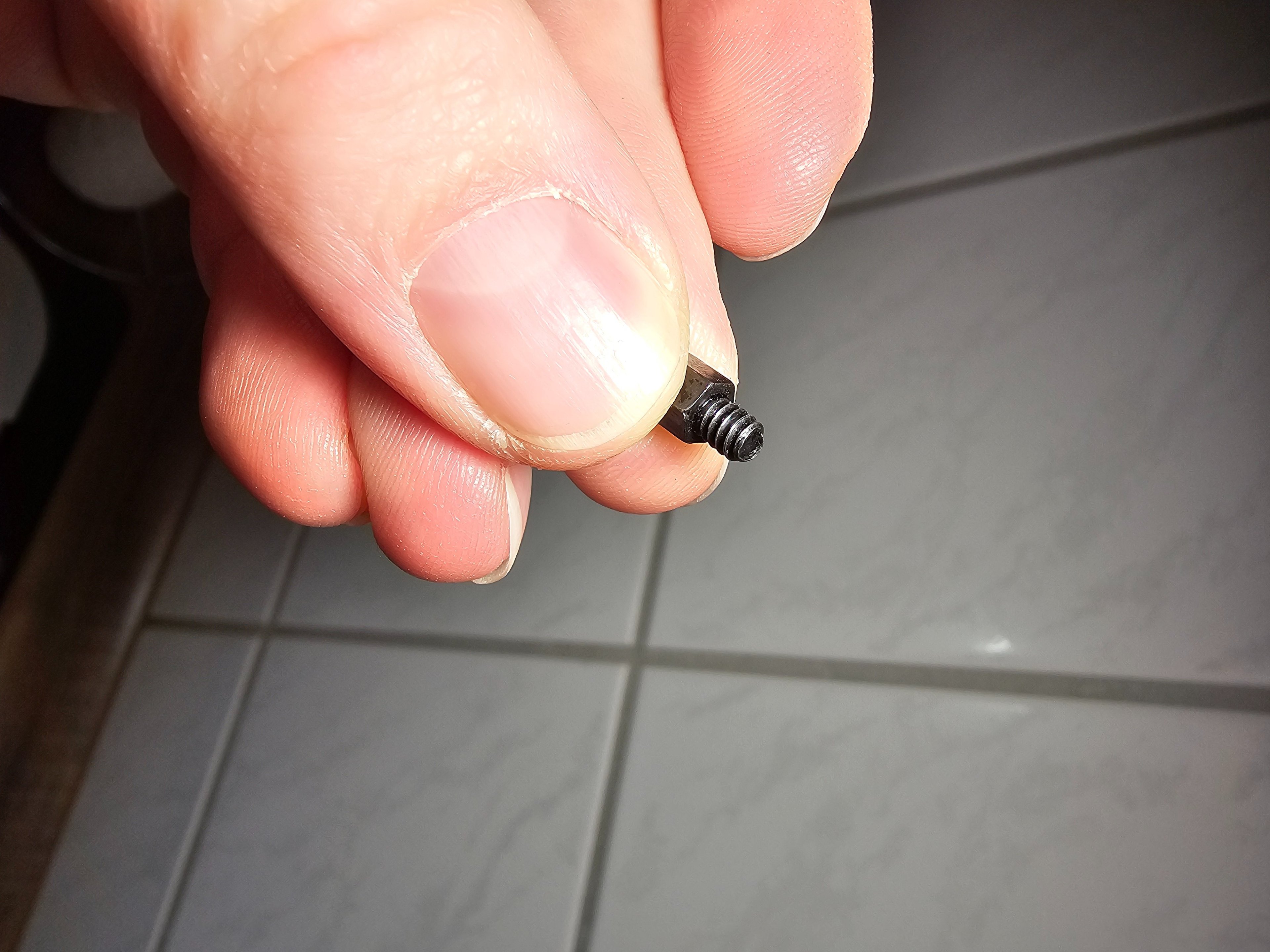

Hier nochmal paar Bilder von den Schrauben die beim PC eingedchraubt sind, hab mir jetzt noch das Set bestellt mit diversen Schrauben und hoffe das passt jetzt gestern die gekommen sind ist das Gewinde zu fein
