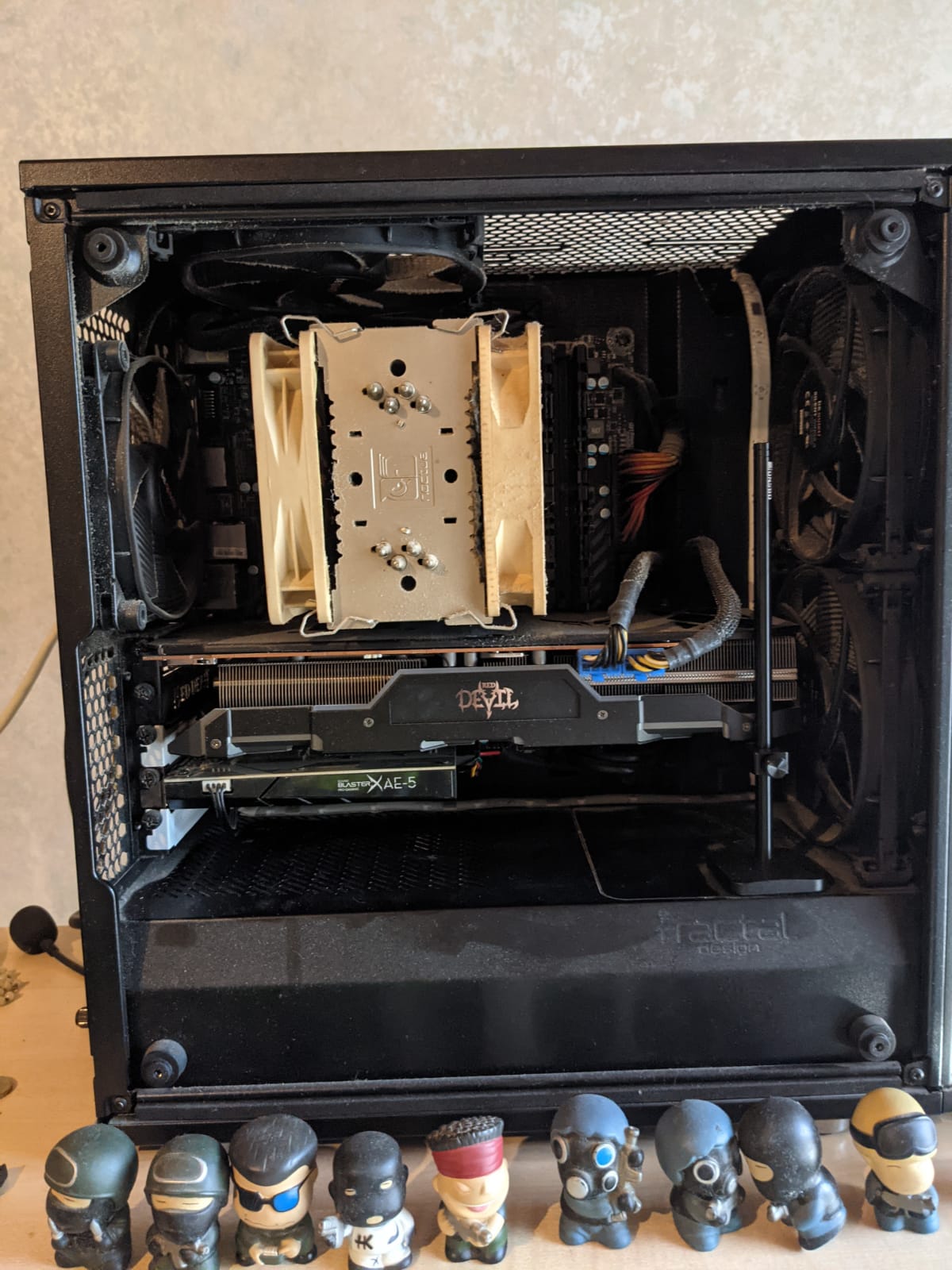

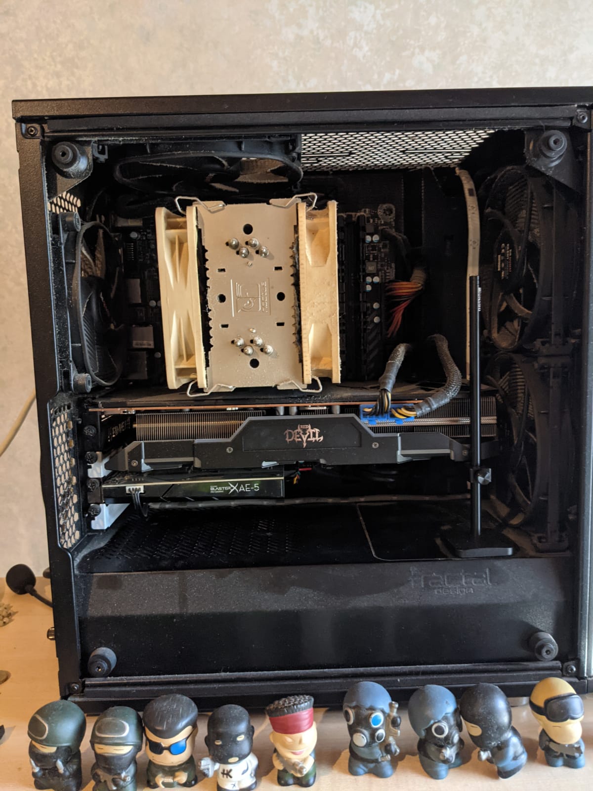

Weiter unten füge ich einmal ein Bild ein, ich wüsste nicht was ich dort noch optimieren sollte, selbst wenn ich alle Lüfter auf 1000rpm laufen lasse, wird die Grafikkarte extrem laut und je nach game, früher oder später zu heiss und kackt dann ab. Die Graka hatte ich neu bei release gekauft, ist keine miner karte oder sowas. Sie läuft im Silent Bios.

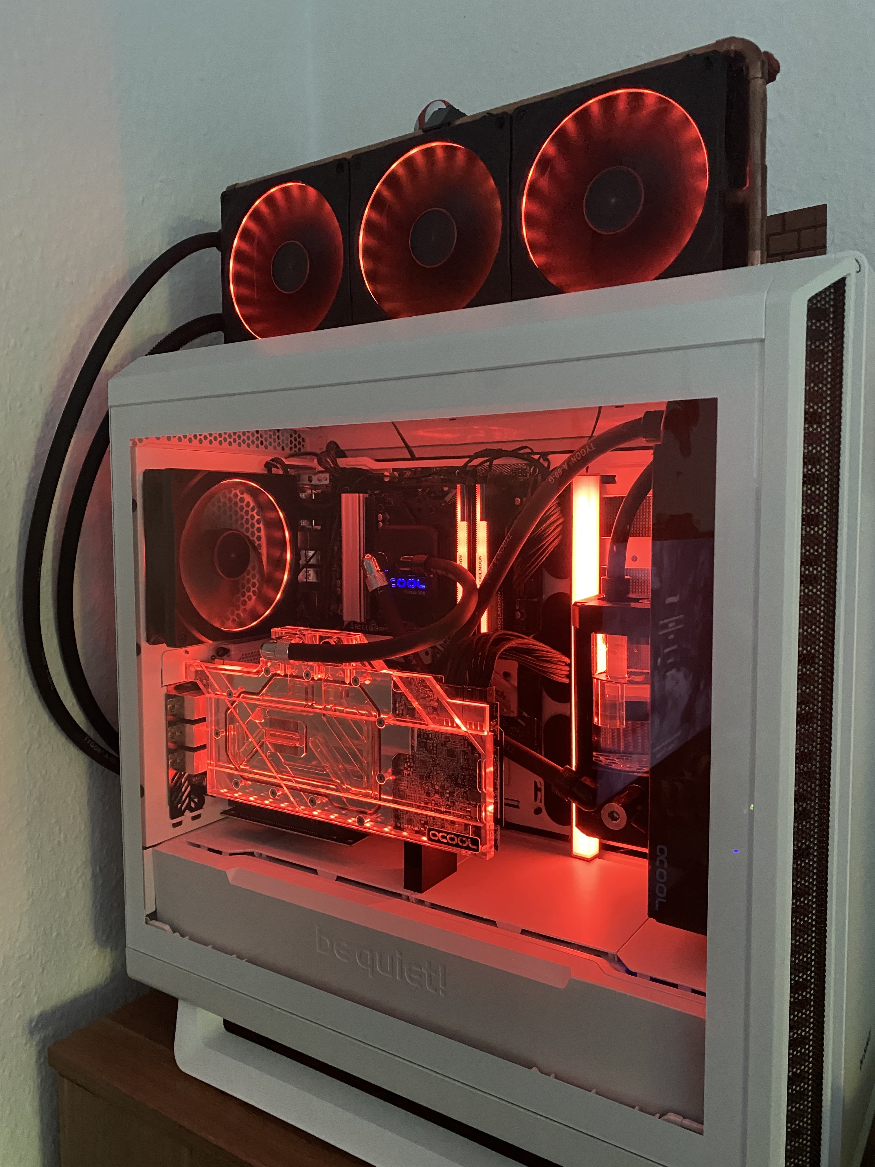

Ich hab bei mir auch einfach nen normalen 420er nach draussen gelegt, siehe Bild anbei ;)

Hast du von Anfang an die Probleme mit den Temps, oder ist das schleichend aufgetreten?
Denn dann würde ich mal das System von dem ganzen Staub befreien. Ist ganz schön voll davon.
Sieht so aus als wäre:
1. Der CPU Kühler zu.
2. Sollten Filter vor den Lüftern in der Front sein, so sind auch diese zu.
3. Die Soundkarte ist auch suboptimal eingebaut, das sie den Airflow des vorderen Lüfter der Graka
beeinflusst und auch eine Soundkarte kann warm werden.
Die Hitze wird dann vom Lüfter an die Graka abgegeben.
Das Board kenn ich jetzt nicht (zu faul zu Googeln) und die Soundkarte sollte, wenn die möglichkeit besteht, einen Slot tiefer verbaut werden.
Was du auch machen könntest, wäre der Abbau des Originalkühlers, bzw. der Lüfter der Graka und dann zwei 120er Lüfter auf den Kühler schnallen.
Stichwort "Ghetto-Mod"
Reaktionen: Justuz
Sehe ich auch son bissel wie @dasardo - die Soundkarte sitzt direkt auf den Lüftern der GPU. die bekommt ja kaum Luft zum atmen da.
Reaktionen: Uwe F.

Also wenn ich mir dein Foto angucke, würde ich mit dem aller einfachsten anfangen.
Staub putzen!
Der Rest ist erstmal sekundär, Soundkarte nicht so nah an die GPU.
Oder Kauf dir eine USB Soundkarte.

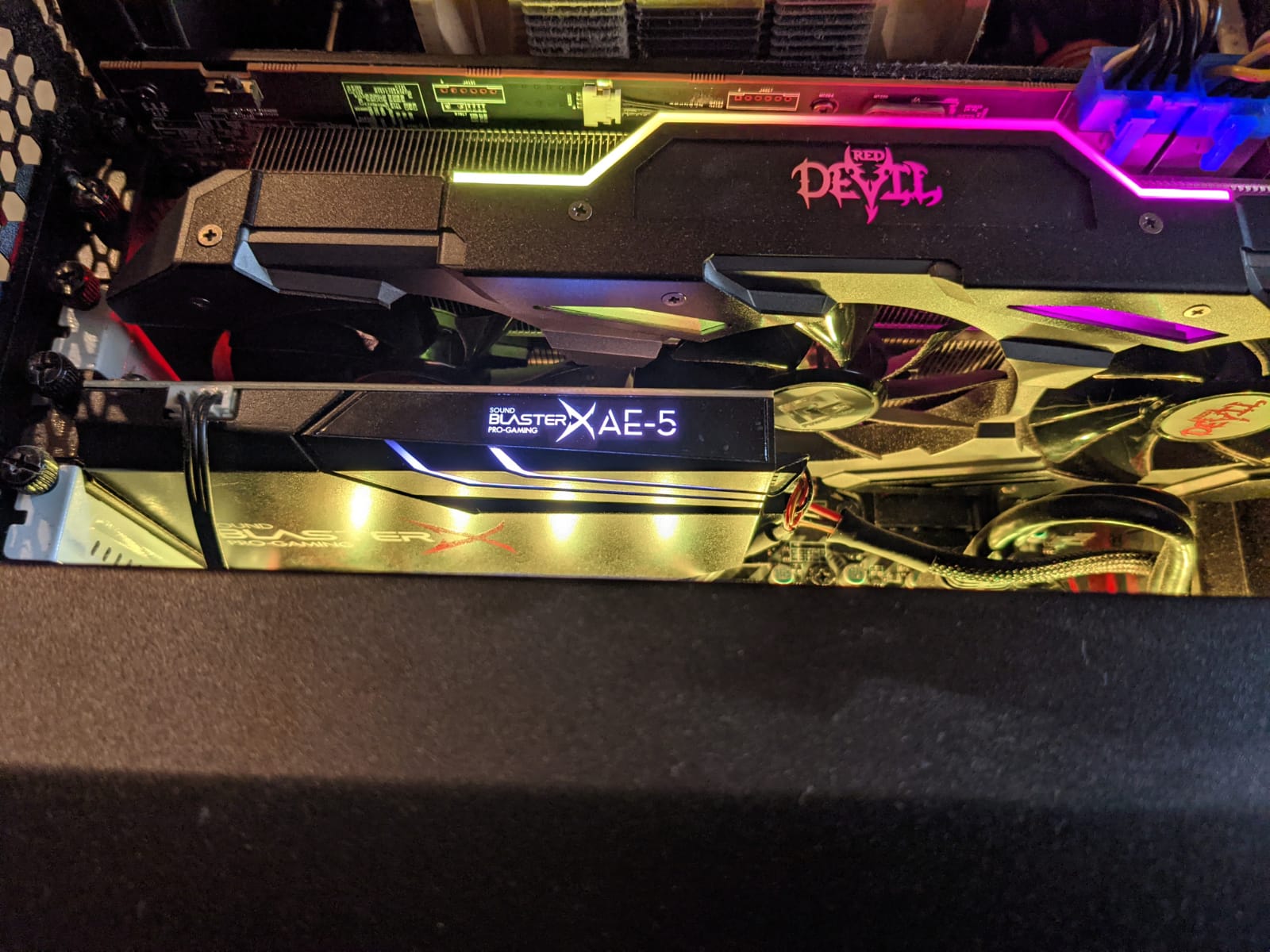

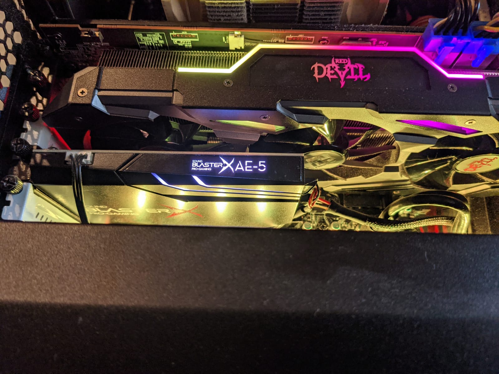

Etwas Platz ist da noch zwischen dem Lüfter und der Graka der Winkel von dem foto ist nicht optimal, sonst würde man es besser sehen. Habe mal ein neues gemacht und gemessen, es sind 1,3cm luft zwischen der Soundkarte und der Graka. Das hat auch bis jetzt nie Probleme bereitet.
Die Soundkarte sitzt schon im untersten Slot, weiter runter geht es leider nicht. Die Stütze für die Graka blockiert auch nicht einen Lüfter die Lüfter drehen alle. Die Graka ist auch nicht extrem mit Staub zugesetzt oder so etwas in der Art, das habe ich schon überprüft. Auch wenn der Rest vom System so aussieht, ich glaube auch nicht das es am Staub liegt, da dieser Staub nicht von heute auf morgen gekommen ist, im alten haus ist es so noch vor einem monat alles problemlos gelaufen.
