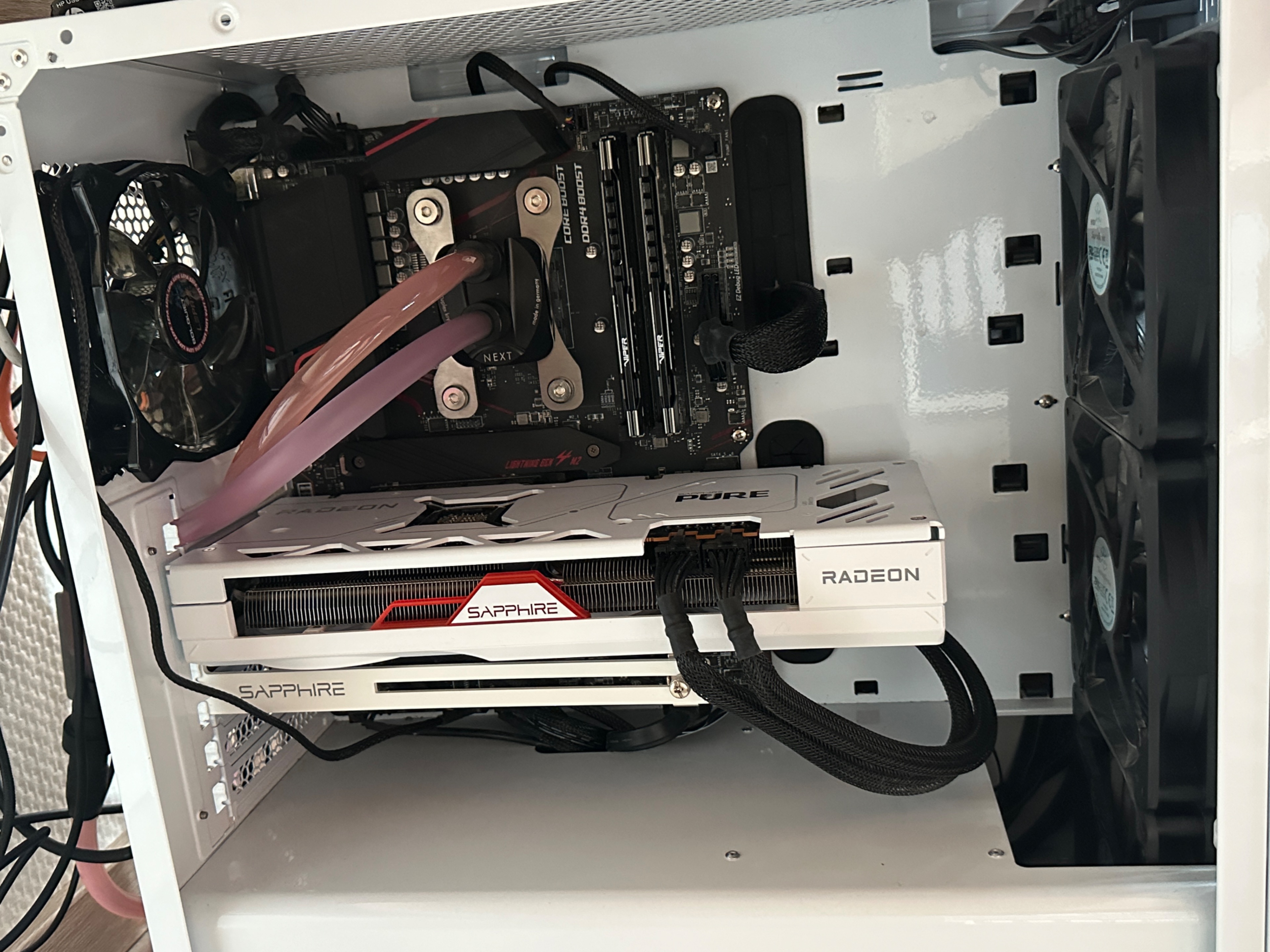

ich bin bei der Auswahl mit PC Lüftern etwas überfordert.
Gehäuse Silverstone PM02
Mainboard MSI X570
CPU 5700X3D Kühlung per externe Wasserkühlung (Schläuche führen nach außen zu einem 3x120er Radiator)
GPU Sapphire RX 7800 XT
Ich suche für mein Silverstone PM02 Gehäuse neben den Standardlüfter an der Front noch 3 weitere 140er Lüfter für das Heck und dem Deckel.
Tendiere zu bequiet, aber weiß nicht welcher am besten geeignet ist.
Die Lüfter soll mit
  • Antivibration ausgestattet sein,
  • ein guten Luftdruck aufweisen und
  • leise im Betrieb sein.
Grund für die Aufrüstung ist, dass die neue GPU sehr viel Wärme abgibt und bei ihr gibt es nicht wie beim Vorgänger (5700 XT) ein Wasserblock bzw kann mein universellen Wasserblock nicht montieren und ins Wasserkühlsystem einbinden.
Im BIOS kann ich zusätzlich je Lüfteranschluss zwischen PWM und DC auswählen sowie per Kurve justieren.
Schließlich habe ich im Gehäuse im Moment ein Überdruck und möchte das durch die weiteren 3 Lüfter kompensieren. Zur Auswahl stehen würden...

Wie hoch werden den überhaupt die Temperatur?
Reaktionen: AMDPhil
Reaktionen: Schwobaseggl, iron_monkey, AMDPhil und 5 andere
Bully49 schrieb:
Und wie hast du das festgestellt?
indem 3 Lüfter an der Front installiert sind, entsteht im Gehäuse ein "Überdruck"
