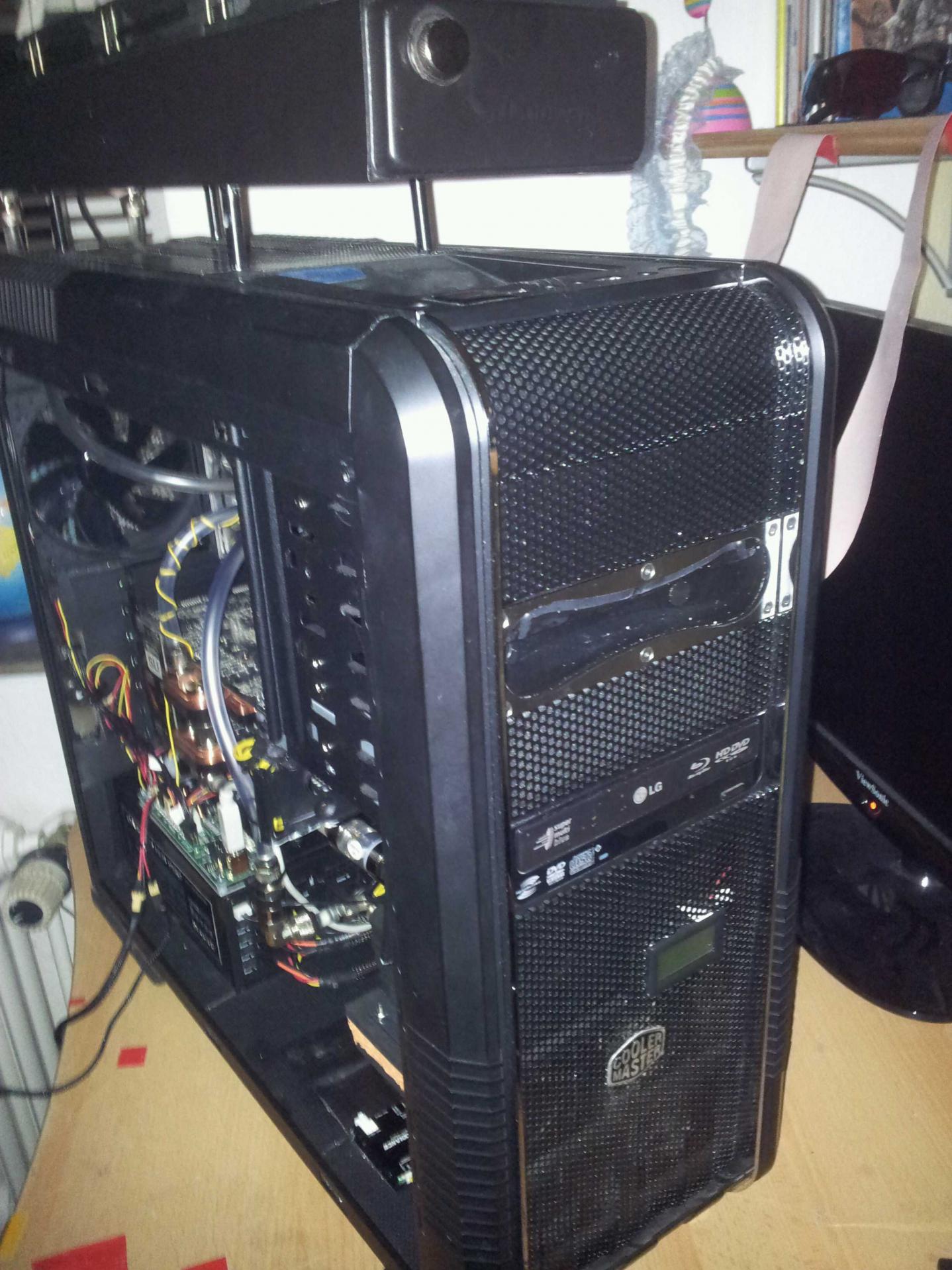

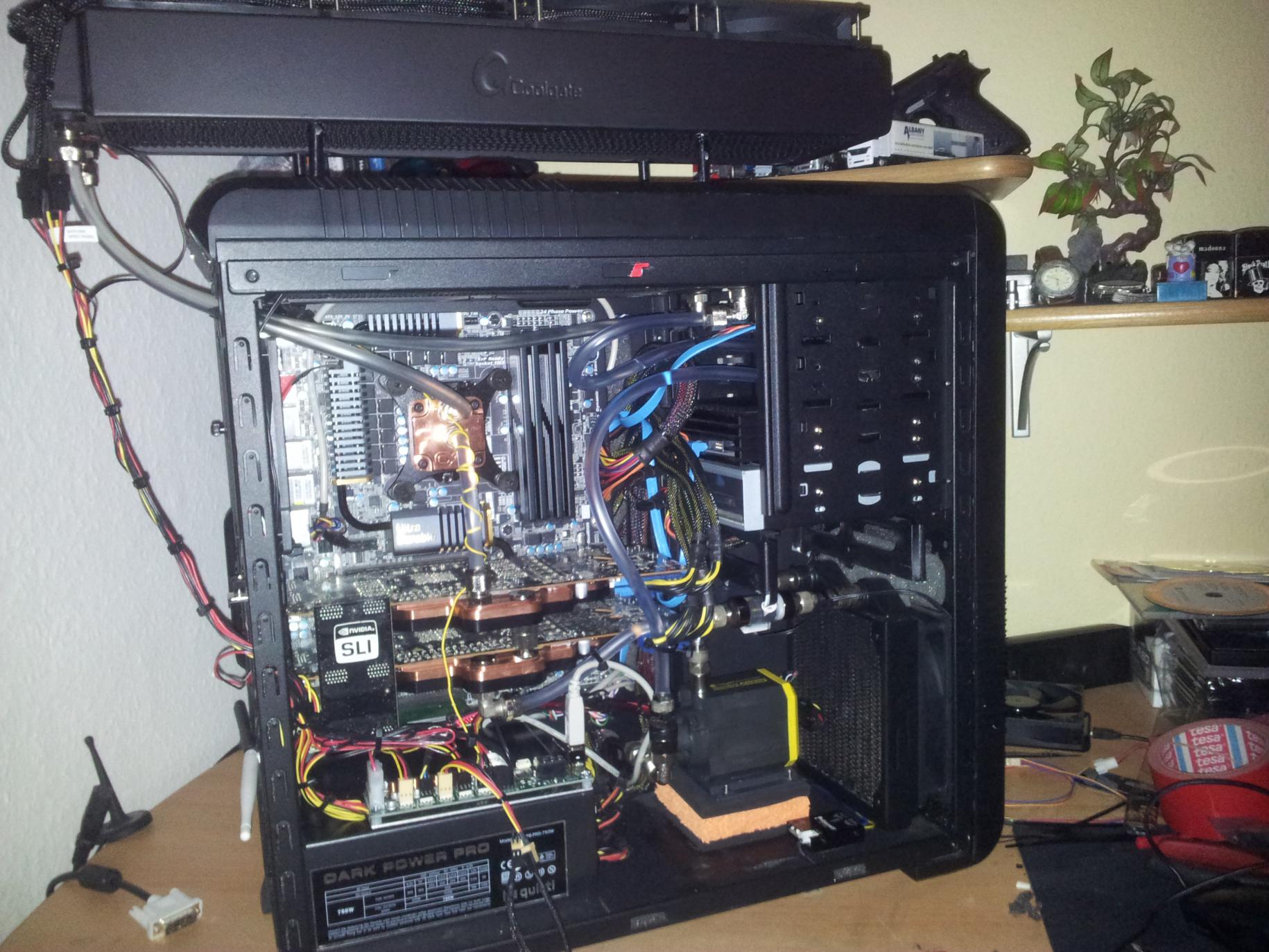

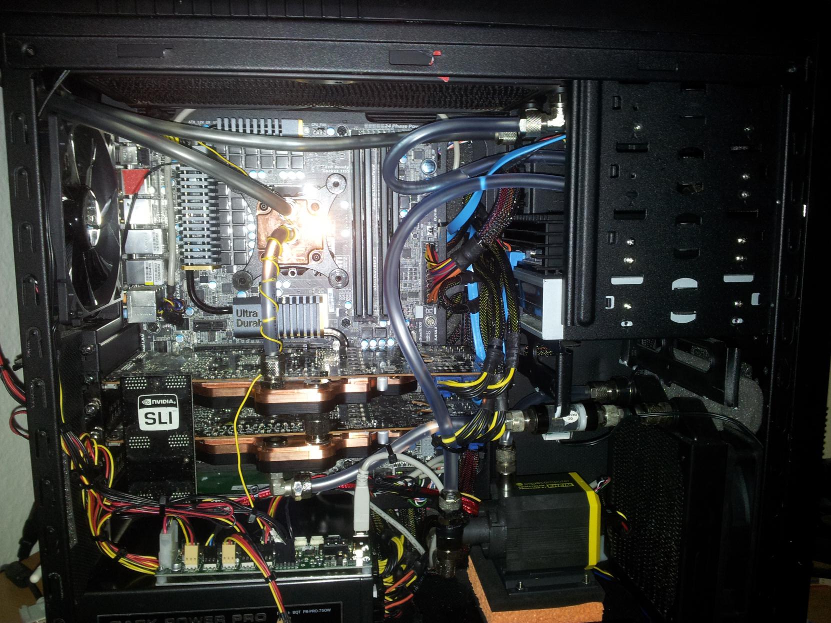

Moin Moin,
http://www.aquatuning.de/shopping_cart.php/bkey/e122c44f4e8476294f8132719fa7eedd
so würde es jetzt aussehen.
Angeschlossen sind 10 Lüfter von NB und bei 4 Kanälen past das.
Kanalaufteilung wäre dann:
Kanal 1 4x 120
Kanal 2 2x 140
Kanal 3 2x 140
Kanal 4 1x 140+120
Zur info der PC besitzt einen 140 Slim vorne, einen 280 unter dem Deckel und einen 480 auf dem Deckel.
Zur Einkausliste würden noch Kable zur Verlängerung kommen.
kevim hat in soweit recht das das dfm kabel noch fehlt
aber er verlinkt das falrsche, der dfm hat nämlich keinen normalen 3pin lüfteranscluss
die drei richtigen kabel die at vertreibt sind aber unter dem empfohlenen zubehör verlinkt
aber wofür willsten du das poweramp wenn du nen aquaero nimmst?
weil das aquaero verkraftet auch so knapp 20W pro kanel

Für mich bietet der Heatmaster eigentlich genau das was ich brauch.
Die Software ist nicht die übersichtlichste aber gut durchdacht wenn man erst mal alles verstanden hat
Verbaut sind 2 Inlinesensoren und 3 Externesensoren wobei einer die Raumtemp außerhalb des Gehäuses mist.
Gesteuert wird so:
280er und 140er im Gehäuse laufen ab 20°C WaTe mit 500U/min
480er auf dem Dach läuft ab 33°C WaTe an und pendelt sich selber bei 700U/min ein unter Vollast und hält dann 32°C ohne last(Music internet) läuft kein Lüfter auf dem 480er
120er im Heck unterstüzt ab 30°C innentemp und läuft mit 500U/min
2 140 in der Seitentür laufen erst an wenn der Foliensensor auf den Spawas 50°C ereichen, der bereich ist so ausgewählt das sie beim letzten mal erst nach 2std BF3 anliefen.
Wassertemp Idle 26°C
WasserTemp nach ausgiebigen Zocken 35,4°C
InnenTemp Vollast 38°C
Spawas machen da 49°C
Die Pumpe macht dabei 1ltr/min
GPU1 64°C
GPU2 60°C
CPU 58°C
Raumtemp 21,2°C(Foliensensor)
Raumtemp 22,5°C(Zimmerthermometer)
Geräuschkulisse idle= unhörbar da eigentlich nur die NB BS bei 400-500U/min an den internen Radis rumtümpeln,die Pumpe im silentbetrieb ist und alle anderen Lüfter aus sind.
