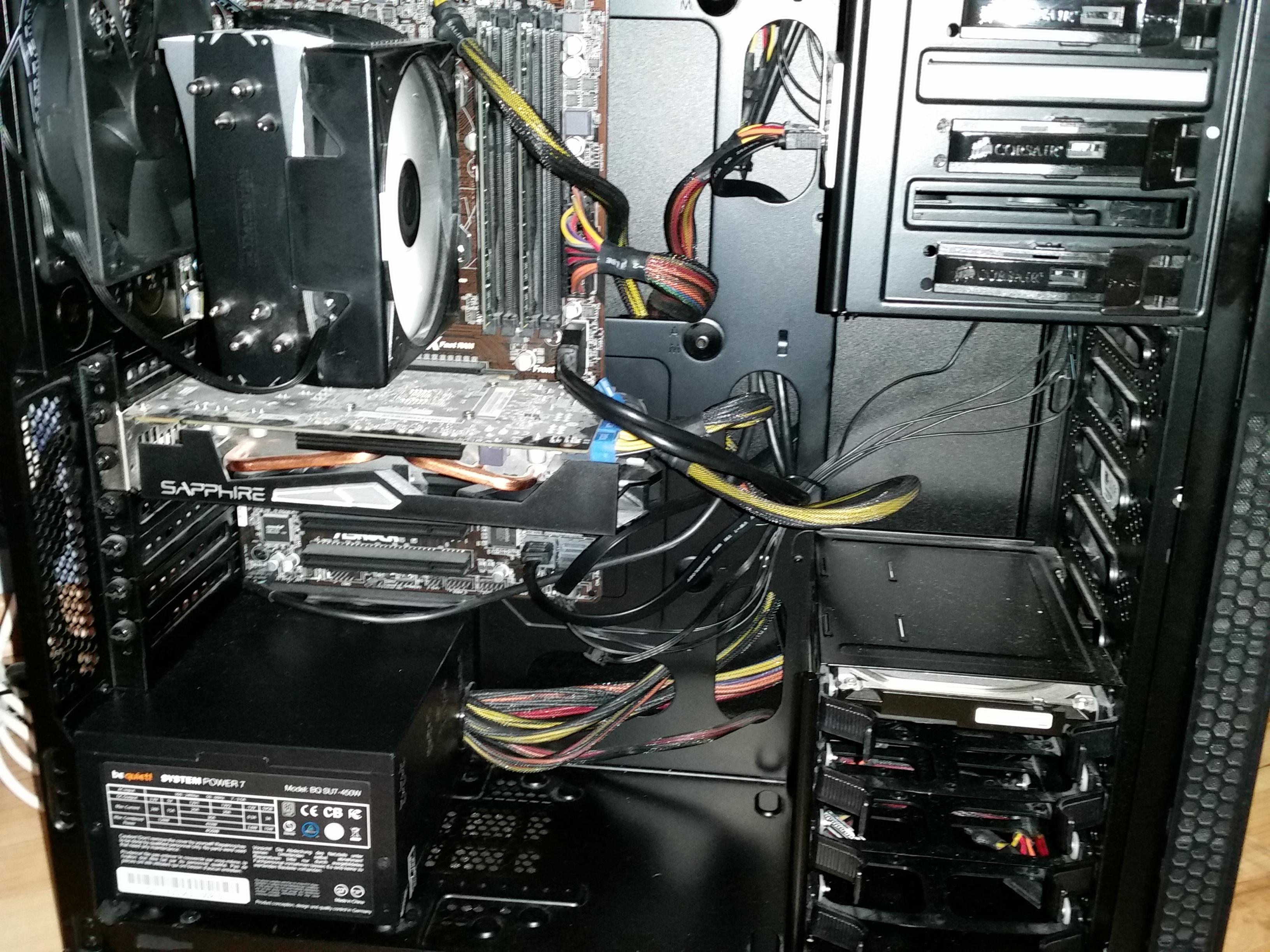

Hi, möchte zum Silent-PC aufrüsten und etwas Farbe ins Spiel bringen, dazu gleich mehr. Hierfür brauche ich aber eure Kaufberatung.
Bild des Gehäuses:
20160413_132502.jpg Langweilig, ich weiß...

Lass die Steuerung weg die ist wirklich unnötig. Pwm Lüfter aufs Board und dazu aus der Bucht Stripes mit einem Controller den man dann z.B mit einem Hohlstecker mit klemmen an ein PC Netzteil adaptiert.
Kommt günstiger und du kannst individuelle Längen schneiden.
Um das ganze dann auch ansehnlich zu machen solltest du die Kabelführung etwas Optimieren.
Das sind die Sachen die mir sofort ins Auge fallen:
-Die EPS Leitung hinten rum verlegen( ggf. mit Verlängerung) einmal quer übe das Board sieht einfach schrecklich aus.
-Das zweite PCIe Kabel sollte zu dem anderen idealerweise im gleichen Bogen parallel verlaufend
-Front USB 3.0 mit bei dem 24Pin durchführen
-Molex und Sata fürs ODD durch das gleiche Loch führen.
-Front I/O und Audio (ggf. mit Verlängerung) hinten rum Verlegen und zwar so dass die Leitungen möglichst nicht zu sehen sind
