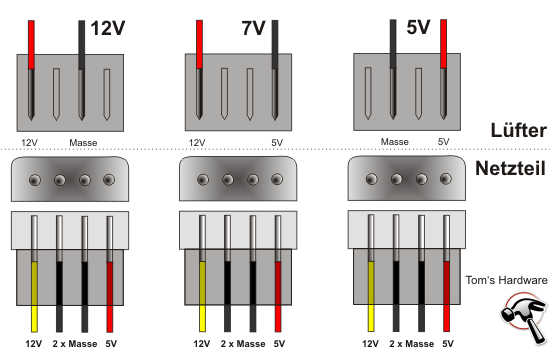

Danke für die Auskunft, mein Netzteil ist ein Seasonic S12G 750Watt. Ich habe nun ein 7V Adapter zum Lüfter am Netzteil angeschlossen, ich habe jedoch denn Eindruck das es aufgrund der Geräuschentwicklung mit 12V läuft?
wenn das ein Molex Stecker ist, bräuchte man so ein Adapter nicht wirklich, man kann auch einfach im Stecker die Kabel umpinnen so hat man 12V, 7V oder 5V
Ok ich verstehe. Der Adapter war sowieso im Lieferumfang vom Lüfter drin. Ich hoffe ich mache keine Schleichwerbung aber es ist ein LEPA BOL.Quiet Tri Speed.
