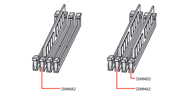

Ich habe auch einen neuen CPU Kühler eingebaut gehabt dieser berührt etwas einen Ram Riegel. Könnte das sowas verursachen?
Der sollte keinen Druck auf diesen ausüben.
Die RAMs sollte eh in Slot "A2" und "B2", evtl. ist dann mehr Platz für den Kühler,
falls die Module nicht schon dort stecken.
Wenn bei einem BeQuiet eine Schutzschaltung greift, läßt sich das System auch nicht mehr sofort einschalten.
