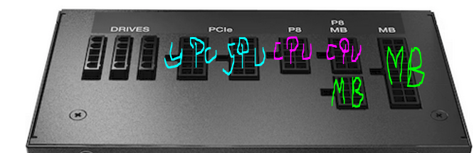

Ich habe seitdem ich meine CPU geupgraded habe zufällige Abstürze. Der Netzteil bzw. der PC lässt sich dann auch nur einschalten, wenn ich hinten am Netzteil den Aus Knopf tätige und dann wieder einschalte. Vorherige CPU war eine AMD Ryzen 5 3600 und jetzt eine AMD Ryzen 7 5700x.
Ich habe beide PCIe Anschlüsse für meine Grafikkarte verwendet mit 2 separaten Kabeln so wurde mir das empfohlen. Dann ist P8 leer. Bei P8/MB habe ich dann die CPU angeschlossen. Ist das richtig so oder sollte ich die CPU da bei P8 anstecken?
Ok also daran liegen dann die Abstürze nicht. Ich bin echt verzweifelt...
