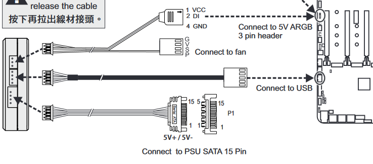

https://lian-li.com/product/uni-fan-sl/
Wenn du fast ganz runterscrollst siehst du, wie es verkabelt sein sollte.
Ein Handbuch konnte ich gerade nicht finden.
