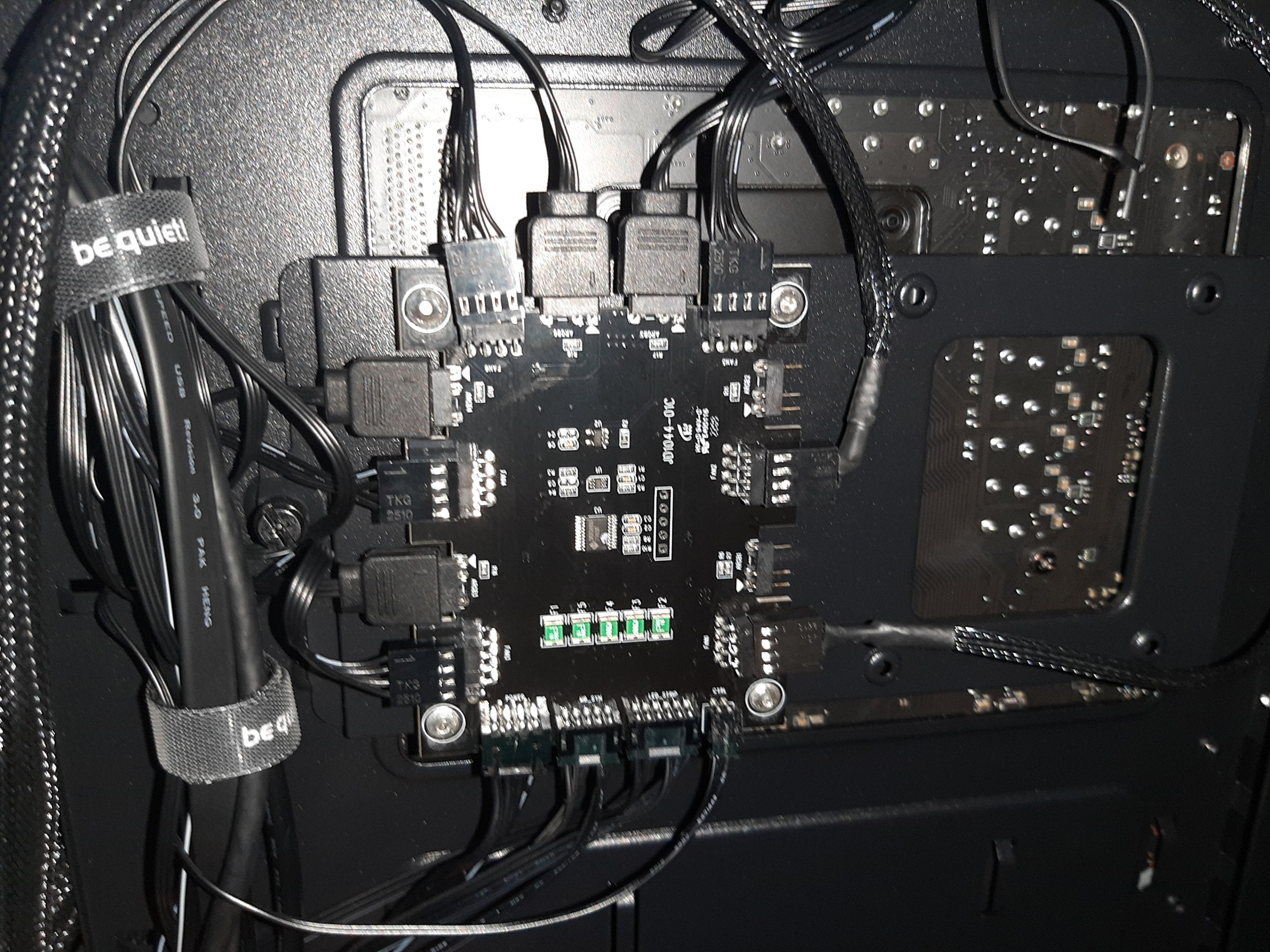

Moin,
sag/zeig doch mal, wo du deine Lüfter auf dem Mainboard angeschlossen hast. Und was für Lüfter hast du?
Moin,
ich habe zwar kein BeQuiet Gehäuse und das Handbuch ist hier auch lückenhaft, aber schau mal nach folgendem:
Der FAN Hub sollte zusätzlich zu SATA Power auch ein PWM Kabel haben. Das muss vermutlich auf den 4 Pin (u.a. Sys FAN1) Header auf deinem MB. Dann zwingend einen der vorhandenen PWM Lüfter auf den ganz rechten bzw. letzten PWM Port am FAN Hub stecken (damit ein Tachosignal wieder zurückgemeldet wird).
Im Bios dann sicherstellen, dass der FAN Port auf dem MB (Sys-FAN!) auf PWM Steht und nicht auf DC.
Lt. Bequiet Support:
"Um ein Drehzahlsignal angezeigt zu bekommen, muss ein Lüfter am der Platine ganz unten rechts angeschlossen sein.
Hier ist werkseitig kein Lüfter angeschlossen aber nur diese Port überträgt das rpm Signal.
Versuch gerne einmal einen Lüfter umzustecken."

Ich war bis eben unterwegs, weshalb ich noch nicht antworten konnte und erst einmal den Beitrag posten wollte.
Ich versuch mal die Fragen zu klären:
-Cpu-Lüfter / Kühler be quiet! Pure Rock 2 Black
-hab 6 Gehäuselüfter, 4 davon PWM Lights, die bereits im Gehäuse waren und 2 pwm silent wings 3, die ich aus dem alten Gehäuse habe
-Ich weiß nicht, was man mit der Platine meint, aber da, wo alle lüfter eingesteckt sind, war die ganze Zeit einer unten rechts
Zeit für ein Update:
Bevor ich diesen Beitrag bzgl. der Antworten zu den Fragen posten wollte, habe ich noch circa eine Stunde trial and error mit kabeln und so gemacht.
Wahrscheinlich war ein Kabel am Panel nicht richtig drin oder so ähnlich, aber danach konnte ich einfach in das Bios und sie einstellen. (Aus irgendeinem Grund waren sie auch auf DC und nicht PWM, obwohl ich das gestern extra noch kontrolliert hatte.)
Zwar seh ich immer noch nicht die RPM's der anderen Lüfter, aber ich konnte die Lärmmacher runterschrauben, was mir fürs erste genügt
Ich möchte noch meinen Fehler anführen, den ich jetzt wirklich gefunden habe nennen: Ich hatte erwartet, dass im Bios jeder einzelne Lüfter seine RPM angezeigt bekommt. Da ich aber sowas noch nie im Bios gemacht hab, wusste ich auch nicht, dass der "Systemxy" Lüfter für alle Gehäuselüfter und nicht nur einen einzelnen gilt. Wahrscheinlich gab es demnach nie wirklich ein Problem. hehe 😅
