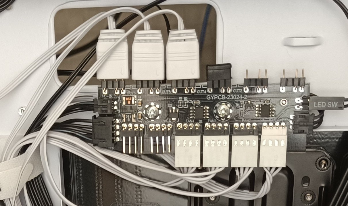

Mein PC steht jetzt endlich und trotz anfänglicher Schwierigkeiten (RAM nicht richtig eingerastet) läuft er nun auch, AUßER den Gehäuselüftern... alle Kabel sind korrekt angeschlossen und alles läuft soweit bis auf den drei vorderen und dem hinteren Lüftern am Gehäuse nicht.

die sind an diesem "header" angeschlossen auf der rückseite
Dann vermutlich: versorge diesen Hub mit Strom vom Netzteil und stelle eine Verbindung zum Mainboard her. > Handbuch zum [UNBEKANNTEM] Gehäuse lesen.
Warum nicht direkt auf dem Board?
Dann kannst du sie auch vernünftig steuern.

dieser Lüfter "Hub" auf der Rückseite lässt mich verzweifeln... finde da keinen Anschluss auf meinem Mainboard :| und in der Anleitung finde ich auch nix dazu.
Habe jetzt erstmal 3 von 4 Lüfter am Mainboard angeschlossen
Was für ein Hub ist das denn? Direkt am Mainboard ist normal super, weil du so im Bios die Lüfter perfekt automatisch steuern kannst. Du kannst dir auch ein 3 zu 1 Kabeladapter kaufen und dann die 3 vorderen Lüfter zusammen an einem Mainboard Anschluss anschließen.

Der Hub sollte entweder einen USB-Anschluss haben oder einen SATA-Anschluss für den Strom. Anders kenne ich das nicht.
Was hast du denn für ein Gehäuse?

Das Ding hier
Einen USB Anschluss habe ich nicht, aber einen SATA 😅 der wird's dann wohl sein... bin erst von einem anderen Anschluss ausgegangen, der so ähnlich aussieht wie die oberen Stecker in weiß.
Gehäuse Montech Air 903 Max
Mainboard A620M pro rs wifi

Wirf mal ein Blick ins Handbuch von dem Gehäusehersteller. Oft muss bei diesen Hubs ein bestimmter Lüfter angeschlossen sein, damit dieser das Tacho Signal an das Mainboard zurück leitet.
Laufen die denn tatsächlich nicht oder wird nur in der Lüftersteuerung 0rpm angezeigt?
Mach das ganze doch mal minimalistisch, rgb ab, die Led vom Gehäuse rechts ab, nur Strom, pwm und Tacho Signal dran, Spannungsversorgung und die Lüfter. Dann hast du ja schonmal nen paar Fehlerquellen weniger.
