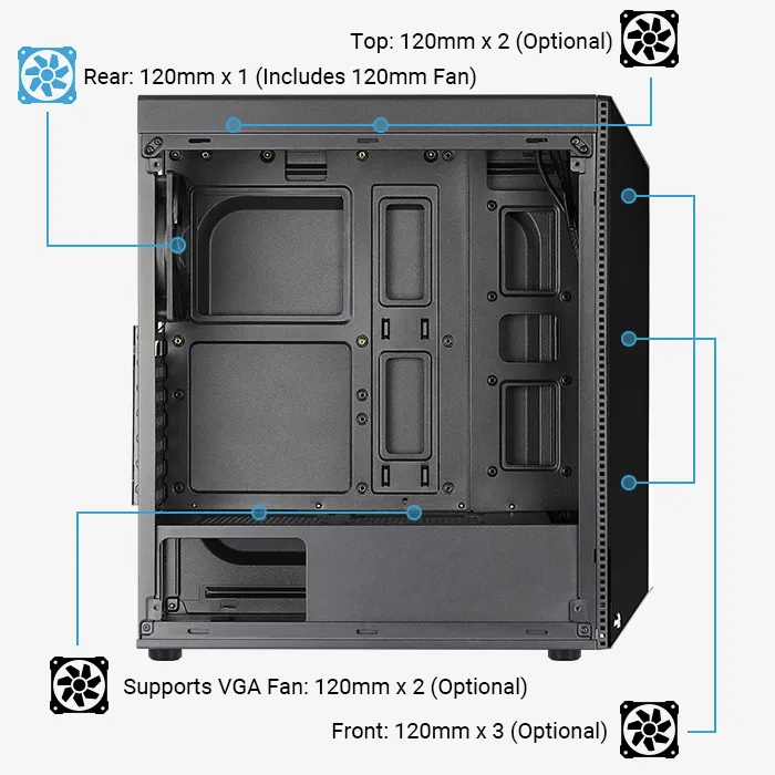

ReyRedYT schrieb:Aber was ist eure Meinung?
[Quelle: Shard RGB MID TOWER CASE]

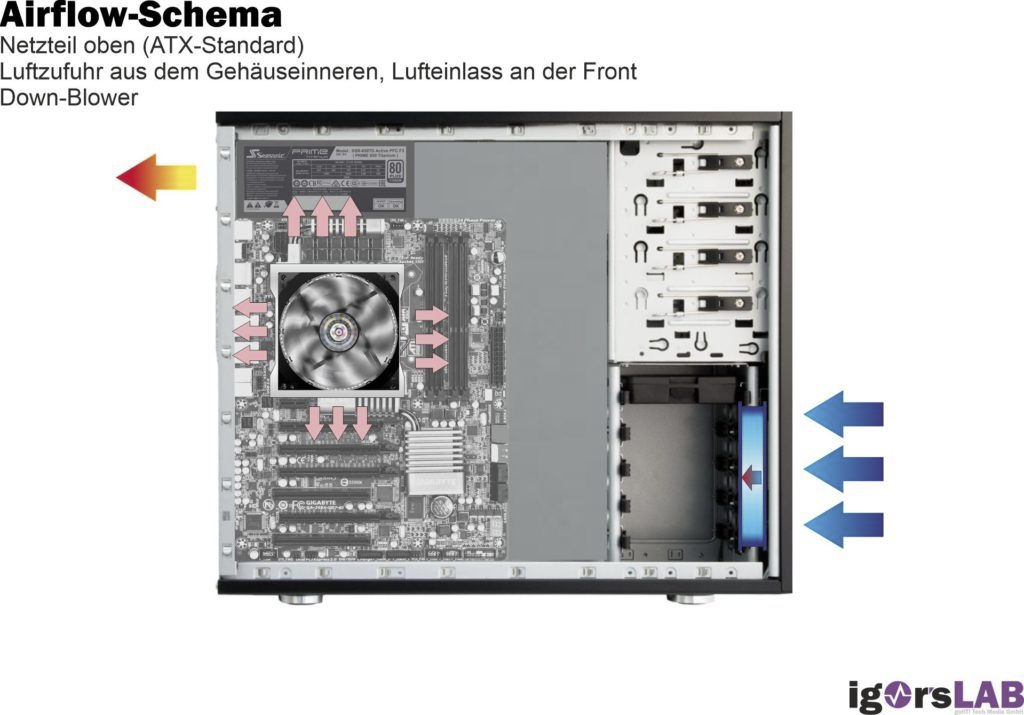

Ein zusätzlicher Lüfter vorne in der Mitte und einer hinten oben ggf. ein weiterer oben in de Mitte, der auch die Spannungswandler kühlt.
ReyRedYT schrieb:CPU Kühler: Standard Boxed Kühler
Unterdruck ist bei einem Top-Blow-Kühler besser. Es ist auf einen gerichteten Luftstrom zu achten. Dies ist beim Top-Blow-Kühler wichtig, da der Luftstrom nicht, wie beim Tower-Kühler, gerichtet ist, sondern von oben nach unten auf das Motherboard und damit ungerichtet ist (siehe untere Abbildung).
Einsteiger-Tutorial: PC-Luftkühlung richtig planen und zusammenbauen | Igor'sLAB
