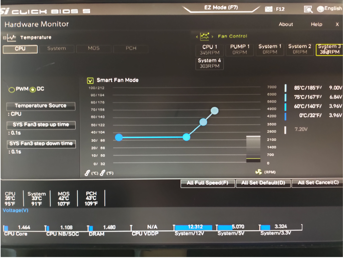

So hab ich meine 3-Pol Lüfter eingestellt. Also genauso als seien es PWM Lüfter nur das man eben den DC Modus wählt.
Das Bild habe ich jetzt im Zitat weggelassen, aber ich möchte dennoch anmerken, dass Du von 0° bis 60 °C (CPU Temp) deine Case Fans mit nur 3,96 V betreibst, wohl um sie mit sehr niedriger Drehzahl laufen zu lassen oder gar nicht. Bestimmt absichtlich, aber der TE muss das an seine Lüfter anpassen, falls er es ähnlich machen will. Wenn sie langsam drehen sollen, muss man die Mindestspannung bei DC-Lüftern beachten, ansonsten laufen sie gar nicht erst los was eher Hitzestau im Case verursacht.

Meine DC Lüfter (Standard Lüfter des Meshify C) sind im Idle unhörbar und unter Last so leise das jede andere Komponente lauter ist als der Lüfter. Und dieser ist, wie oben im Bild zu sehen, ein DC Lüfter.

@DarkSoul Klar muss er die für das jeweilige Modell selbst anpassen. Das ist in wenigen Minuten gemacht da das (zumindest das von MSI) Bios die Werte direkt setzt. Man hat also das Gehäuse offen lassen und schaut wie tief man die Werte setzen kann, legt dann als Puffer bissle was drauf und fertig. In meinem Fall hat der Lüfter auch noch bei 3,60 grade noch gedreht daher dann die 3,96 als Puffer.

Vergiss den Puffer nicht, sodass er auch genug Saft hat um aus dem Stillstand anzudrehen. Im Laufenden Betrieb einen Lüfter runter zu regeln ist leicht da er ja schon "auf Schwung" ist. Also immer mal mit den Fingern (zart) stoppen und gucken ob genug Saft da ist um wieder zu drehen.
