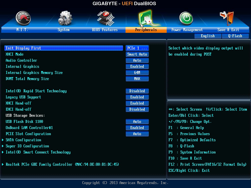

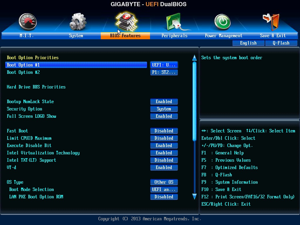

Ich habe eben einen Shadow Wing 120mm eingebaut. leider funktioniert der lüfter nicht bei meinem pc. er geht einfach nicht an.
als MB habe ich eine z87-hd3. angeschlossen wurde der lüfter einmal per 3 pin an sys_fan1, danach an sys_fan3 und dnaach mit dem beigelieferten 7V adapter direkt an das netzteil.
Falls uEFI das Bios sein soll: Dort habe ich auch schon nachgeschaut, aber nichts gefunden. ansonsten sagt mir uefi nichts..

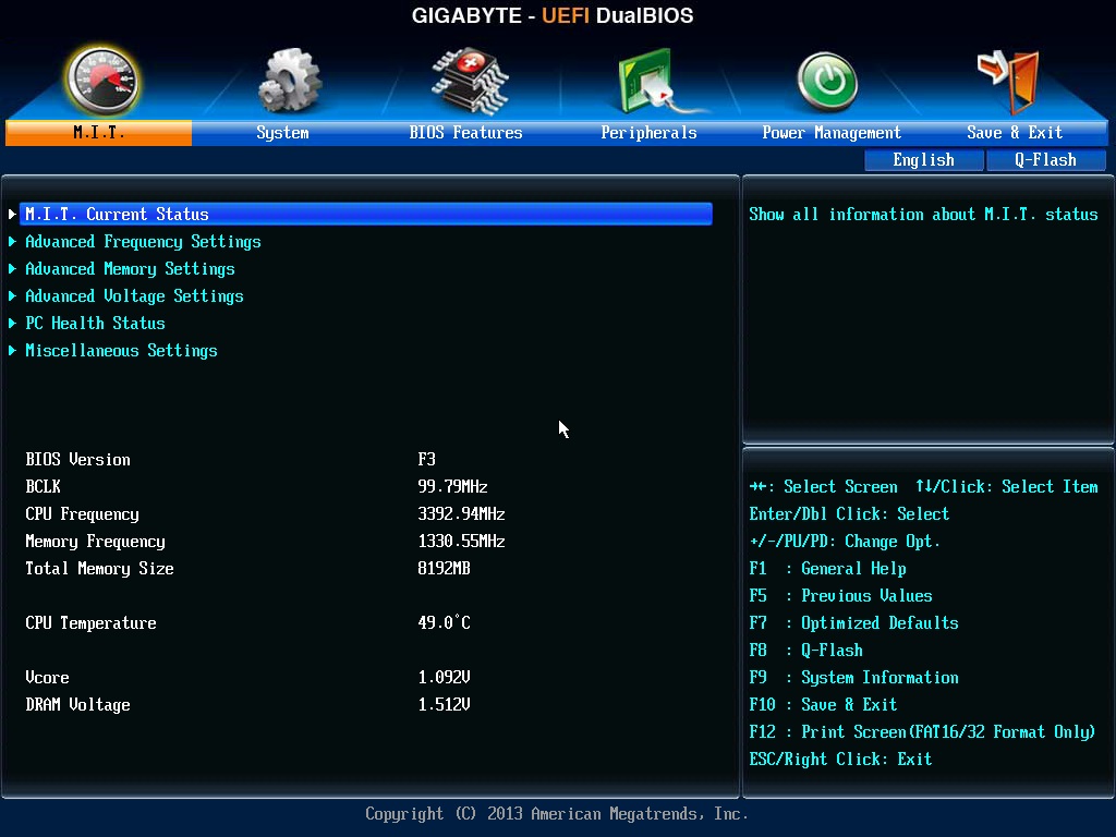

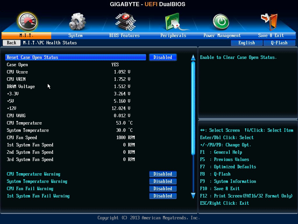

Bei mir siehts ganz7 anders aus... der einzige punkt den ich gefunden habe war: first system fan: 0 rpm.
ich schaue mal ins handbuch, wie ich in den advanced mode komme
E: leider nicht fündig geworden, im b ios selbst auch nicht..
Anbei die Bilder

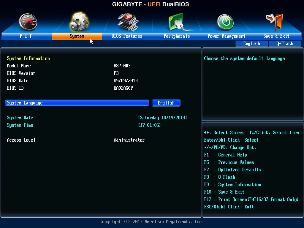

Das ist ein Z87 BIOS sieht eher aus wie ein Z77.
Wenn du bei M.I.T auf PC Health Status gehst sind unten die Einstellungen der Lüfter z.B. Normal, Silence‎, disable usw. dann noch wie viel RPM/°C dazu gegeben wird. Stell das einfach mal auf normal und gucke ob es läuft.
Zuckt der Lüfter denn oder kommt da gar nichts?
Den Teil habe ich ja garnicht gesehen. der war standard schon auf normal. hab ihn auf manuell geändert 2.5PWM aber es hat sich nichts geändert.
und der lüfter zuckt nichtmal am anfang.
wie gesagt, der ging bei sys_fan3 schon nicht... ich schau mal ob ich den an einem anderen pc auftreiben kann...
