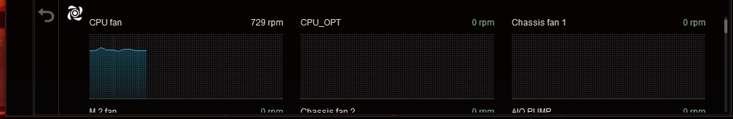

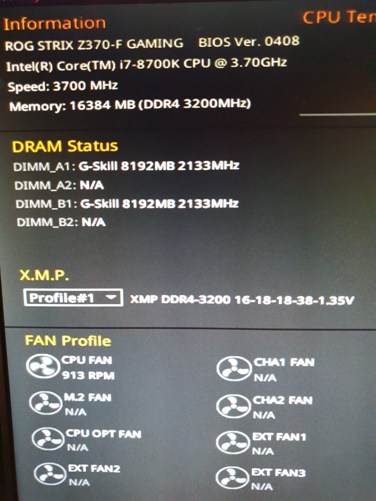

mir war heute relativ langweilig, deshalb habe ich mal wieder das BIOS angeguckt um zu sehen, was ich damals vor einigen Jahren so eingestellt habe. Mir ist hierbei aufgefallen, dass die Gehäuselüfter im BIOS nicht angezeigt werden?
Ich habe nämlich die AI-Suite 3 installiert und wollte mal schauen was man da so alles machen kann. Dort wird auch nur der CPU-Lüfter angezeigt.
Woran liegt das? Sie drehen sich auf jeden Fall. Deshalb hab ich mich nie darum gekümmert.
Mein Mainboard: Asus Rog Strix Z370-F Gaming
Ich habe euch mal 2 Bilder angefügt. Wie ihr sehen könnt, werden nur Werte von der CPU-Lüftung angezeigt. Alle anderen Lüfter stehen bei 0rpm, obwohl sie sich im Gehäuse selbst drehen. Hier seht ihr nur die erste Reihe, wenn man weiter runter scrollt, stehen alle anderen Lüfter auch auf 0.

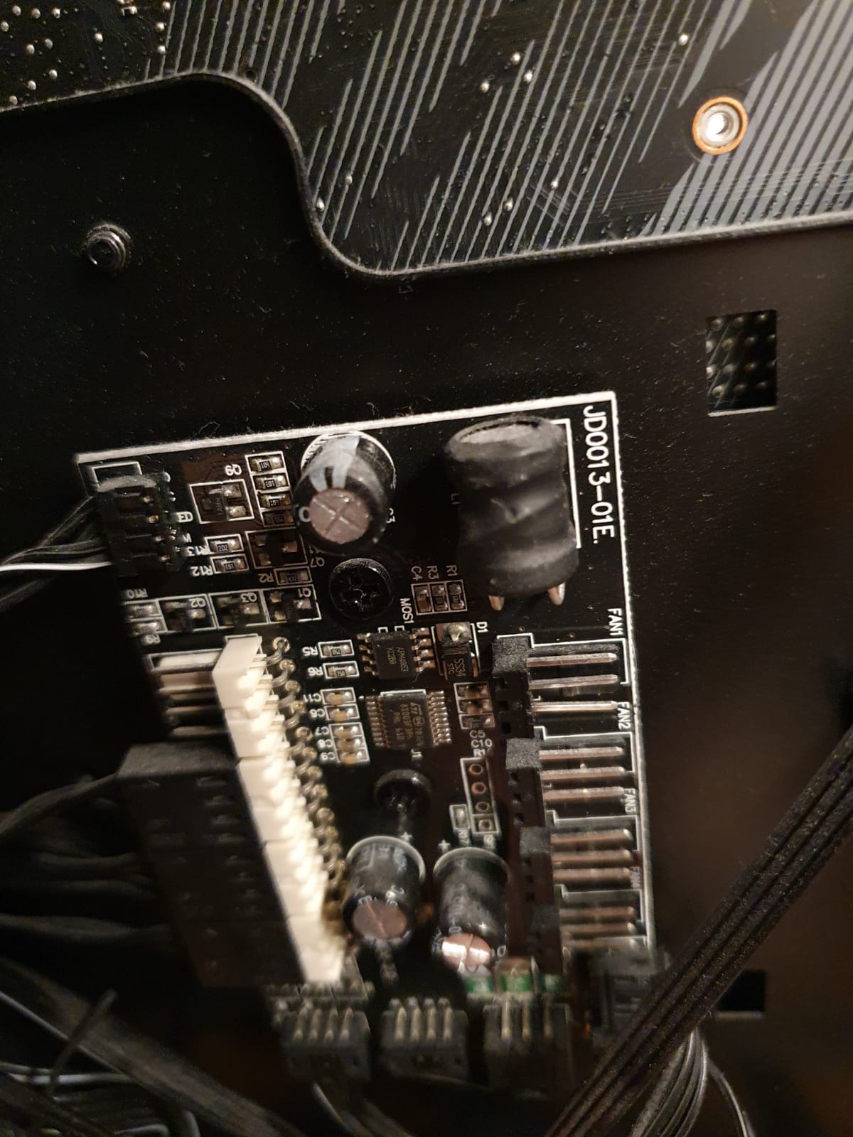

also ich habe nochmal nach geschaut. Also folgendes habe ich gemacht. Die Lüfter sind tatsächlich NICHT am Mainboard angeschlossen. Ich habe diese wie auf dem Bild an irgendetwas anderem angeschlossen, was anscheinend zum Gehäuse gehört. Ich habe ein Bild angehangen:

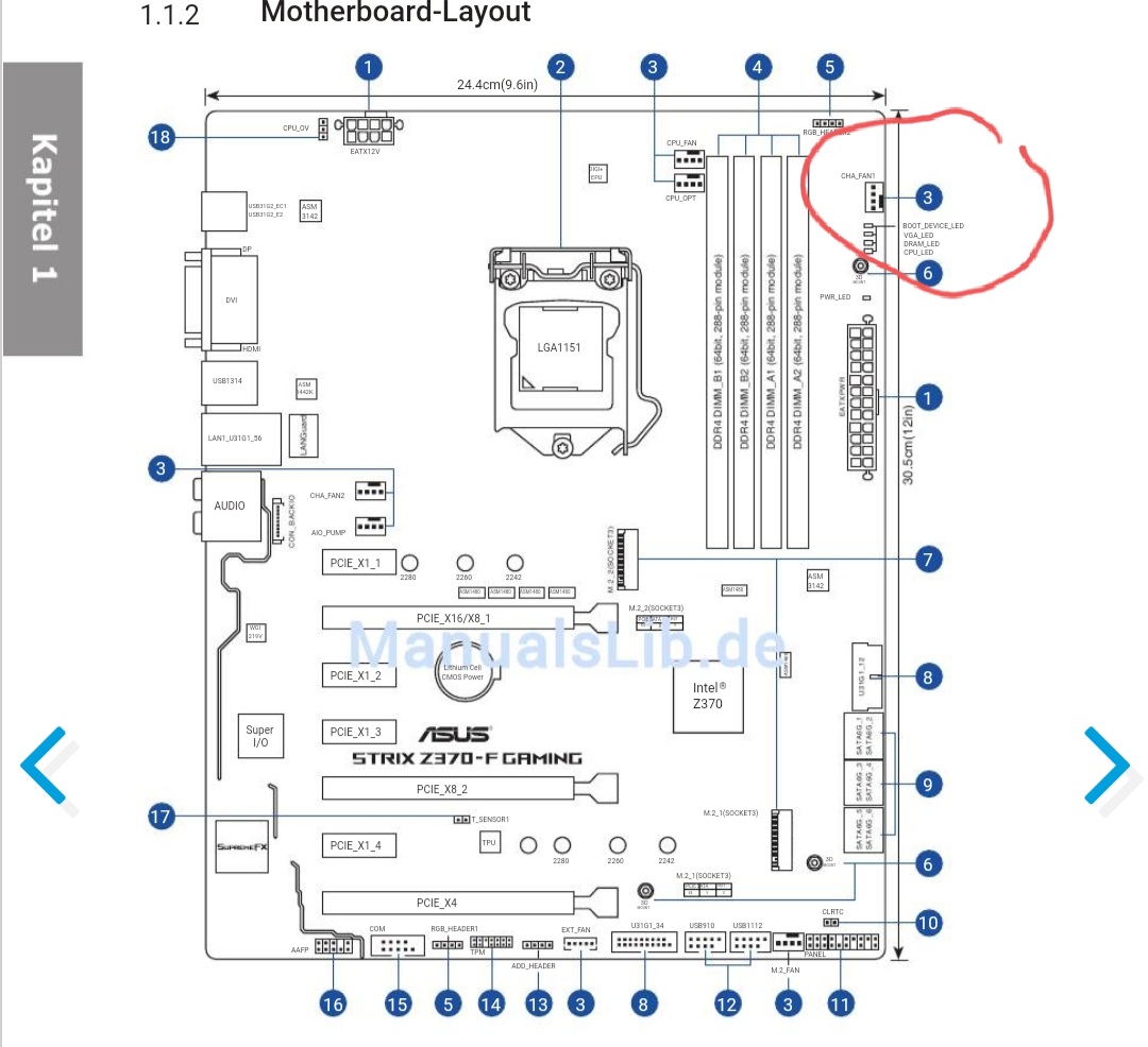

Dieses "Teil" habe ich widerum am Mainboard angeschlossen in dem umkreisten Feld für CHA_FAN 1 ( Nr. 3)
Jetzt ist die Frage. Sind die Lüfter trotzdem voll funktionstüchtig? Ich bin vermutlich davon ausgegangen, dass ich trotzdem das ganze steuern kann. Aber diese Platine am gehäuse muss doch auch was drauf haben oder?

Du hast also 3 Lüfter an die Platine vom Gehäuse angeschlossen und die Platine über EIN EINZIGES Kabel mit dem Mainboard verbunden? Einzeln wirst du die natürlich nicht steuern können, wenn die alle am selben Kanal (Chassis Fan 1) hängen. Auf welcher Stellung hast du die Lüftersteuerung am Gehäuse eingestellt?
Hier hatte jemand schon ein ähnliches Problem mit dem Gehäuse:
https://www.computerbase.de/forum/t...automatische-lueftersteuerung-defekt.1719967/
Lies dir den Thread mal durch. Ihm wurde auch keine Drehzahl angezeigt. Scheint wohl an der Platine zu liegen.
