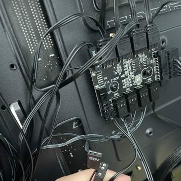

Hallo, mein Sohn hat sich ein neues PC Gehäuse zugelegt inklusive Motherboard. Im Gehäuse sind 4 Lüfter mit RGB verbaut. zusätzlich ist noch eine Pumpe für die CPU verbaut. Alles läuft, jedoch kann er die Lüfter vom Gehäuse nicht im Bios regeln da diese nicht erkannt werden. Pumpe wird jedoch erkannt. Auf dem Bild ist zu sehen das die Lüfter einen 3 Pin Stecker haben und die LEDs das sind die breiteren Stecker ebenfalls. Von der Platine geht noch ein PWM Stecker ab der im Board am Fan Sys angeschlossen wurde. Bios wurde auch auf DC Mode gestellt, funktioniert jedoch nicht. Am PWM Stecker ist noch ein LED und ein GDV Stecker. liegt es daran das die Lüfter nicht erkannt werden. Bitte um Hilfe. Habe bereits im Internet gesucht wie ein blöder aber nichts gefunden. Board ist ein MSI MPG Z390 Gaming Plus.
Wie soll das Board auch mehrere Lüfter erkennen, wenn diese an einem "Splitter" angeschlossen sind, von dem nur ein Kabel zum Mainboard geht? Was sagt z.B. Fan Control?
Welches Gehäuse ist das sprich gibt's für den Controller (von dir als "Platine" bezeichnet) eine Software?

Gehäuse ist ein BitFenix Mesh TG A-RGB. Habe Lüfter auch einzeln an das Board gemacht. Das gleiche Ergebnis.

Tachosignal
Ich würde nicht annehmen, dass der Lüfterhub regelbar ist, u.U. gibt er nicht einmal ein Tachosignal zurück.
Da könntest du mal Bitfenix eine Email schreiben.
Aber wenn du die Lüfter 3-Pin Anschlüsse vom Hub absteckst und einzeln an verschiedene Sys_Fan des Mainboards steckt, muss es im DC Modus gehen. Die Lüfter starten aber erst ab ca. 5V, und bleiben darunter aus. Sollte das wirklich auch nicht klappen, mal die BIOS Version überprüfen, vllt. ist die arg veraltet.

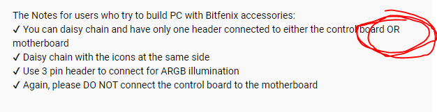

Wie sollen Lüfter regelbar bzw. identifizierbar sein, die an einer anderen Thermal Control Unit verbunden sind? Die Pumpe wird mit großer Wahrscheinlichkeit mit dem MSI MPG Z390 GAMING PLUS verbunden sein und demzufolge ebenso mit dem Active Thermal Control NCT6797D von Nuvoton Technology.
Die PWM-Verbindung zum Mainboard hat damit nichts zu tun: Sie übermittelt an das Intelligent Thermal Control des PWM-Hub die PWM-Signale des Mainboards Low Pin Count I/O Interface.
