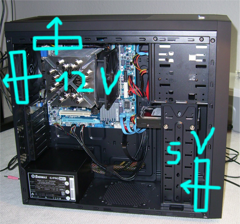

ich baue ein Trinity System mit Macho HR-02 in ein Bitfenix Shinobi.
Zusätzlich zu den einem Gehäuselüfter habe ich 2x Noiseblocker eLoop b12-2 gekauft.
Den Stnardslüfter würde ich bei 5V betreiben und vorne vor die Festplatte setzen.Die beiden eLoop bei 12V oben.
(siehe Bild)
Habe einige Websiten gestöbert, wo es Temperaturvergleich gab und habe das deswegen so gewählt.
Allerdings verwende ich keine Grafikkarte und allein unten vor den Festplatten gibt es 2 Lüfterpositionen und eine im Boden.
Oben im Deckel auch 2 und hinten auch 1x.
Schonmal danke für die Tipps :)

Hmm den oberen Lüfter eher nach rechts zu den Ram?
Lass es am besten so wie es ist, vollkommen ausreichend für dein Sys. Weiss ja nicht genau welche e-loops du gekauft hast, aber je nach Version würde ich die nicht auf 12V laufen lassen

Tendiere inzwischen fast eher dazu den oberen Lüfter über die Rams zu setzen.
Sooo nacher oder morgen geht es an die Lüftung.... was meint ihr nun?
Über den Ram oder nochmal etwas ganz anderes?

Was ich in meinem gedämmten Gehäuse bemerkt habe bzw. erst dadurch, wie ausschlaggebend es ist zu Wissen das warme Luft nach oben steigt.Wenn möglich finde ich einen Lüfter (Deckelunterseite) nicht verkehrt oder einen bastlerisch angebrachten Lüfter ganz oben bei den 5,25" Schächten welcher dafür sorgt das sich keien Warme Luft neben dem Kühlkörper bzw. unter dem Deckel staut. Dürfte paar Grad ausmachen denn die frische Luft von unten erreicht nur, dass über einen vordefinierten Luftkanal die warme Luft besser entweichet aber nicht die Lücke oben gänzlich ausschließt.
Ich sehe es auch eher so wie computerbase107, Vorne 2 Lüfter und hinten einer bzw. 2 wovon einer oben sitzt. Je nach Grafikkartenkühler kann man auch unten einen Lüfter befestigen oder einen flachen Slipstream an einen Slotblech montieren welcher die Grafikkarte besser versorgt. Ich weiss nicht ob die eloops eine gute Wahl sind. Ich habe zwar nicht exakt die Modelle getestet welche du dir holen willst aber die (400-1500rpm) Modelle sind aus meiner Sicht definitiv nicht empfehlenswert.
Meiner bescheidenen Erfahrung nach ist es am effektivsten, an einer Stelle möglichst weit unten die Luft ins Case zu bringen.
Die Abwärme dann hinten und oder oben.
Von daher paßt der Ansatz schon mal.
Wenn du den Airflow so hinbekommst, wie gezeichnet, müßte der RAM nicht zusätzlich angeblasen werden.

So wie eingezeichnet ist das sogar schon fast mehr als ausreichend für dein System. Du hast einen großen CPU-Kühler, dieser trägt ja nochmals zum airflow bei. Deswegen kannst du den unteren Lüfter im Prinzip auch eigentlich weglassen und die eLoops noch etwas weiter runterdrosseln.
Ansonsten passt die Position der eLoops, genau sagen kann dir niemand, was jetzt besser ist von der Aufstellung her, musst du etwas rumprobieren. Es wird aber im Endeffekt nicht viel ausmachen.
Zusätzlich vermute ich, dass dein Gehäuse in der Front mit Staubfiltern ausgestattet ist?!
Dann wäre es staubtechnisch von Vorteil, wenn du entweder am unteren Lüfterslot im Boden einen weiteren Magnetstaubfilter (o.Ä.) anbringst oder diesen komplett verdeckst.

wenn du vorn zwei lüfter reinpusten lassen kannst, tu es. hinten oben dann einen rauspusten lassen.
überleg mal dir eine lüftersteuerung zu kaufen und die drei dann damit je nach system-last/hitzeentwicklung zu steuern.
ich würde heute keine unterdruck-belüftung mehr machen, denkansatz dahinter:
unterdruck saugt aus jedem schlitz, ritze, usw luft in den pc, also auch durch das cd-rom-laufwerk und die zb usb-anschlüsse hindurch. dadurch können dieses staub sammeln und gehen früher defekt bzw müssen gereinigt werden das sie korrekt funktionieren, was schwierig sein kann. bei überdruck-belüftung hat man das nicht/wenig, gerade dann wenn vor den ansaugenden lüftern staubfilter sitzen.

So wie die es jetzt hast, ist es eigentlich richtig. Die E-Loops die du hast sind auch richtig dimensioniert, habe sie selber. Die würde ich auch nicht Drosseln.
